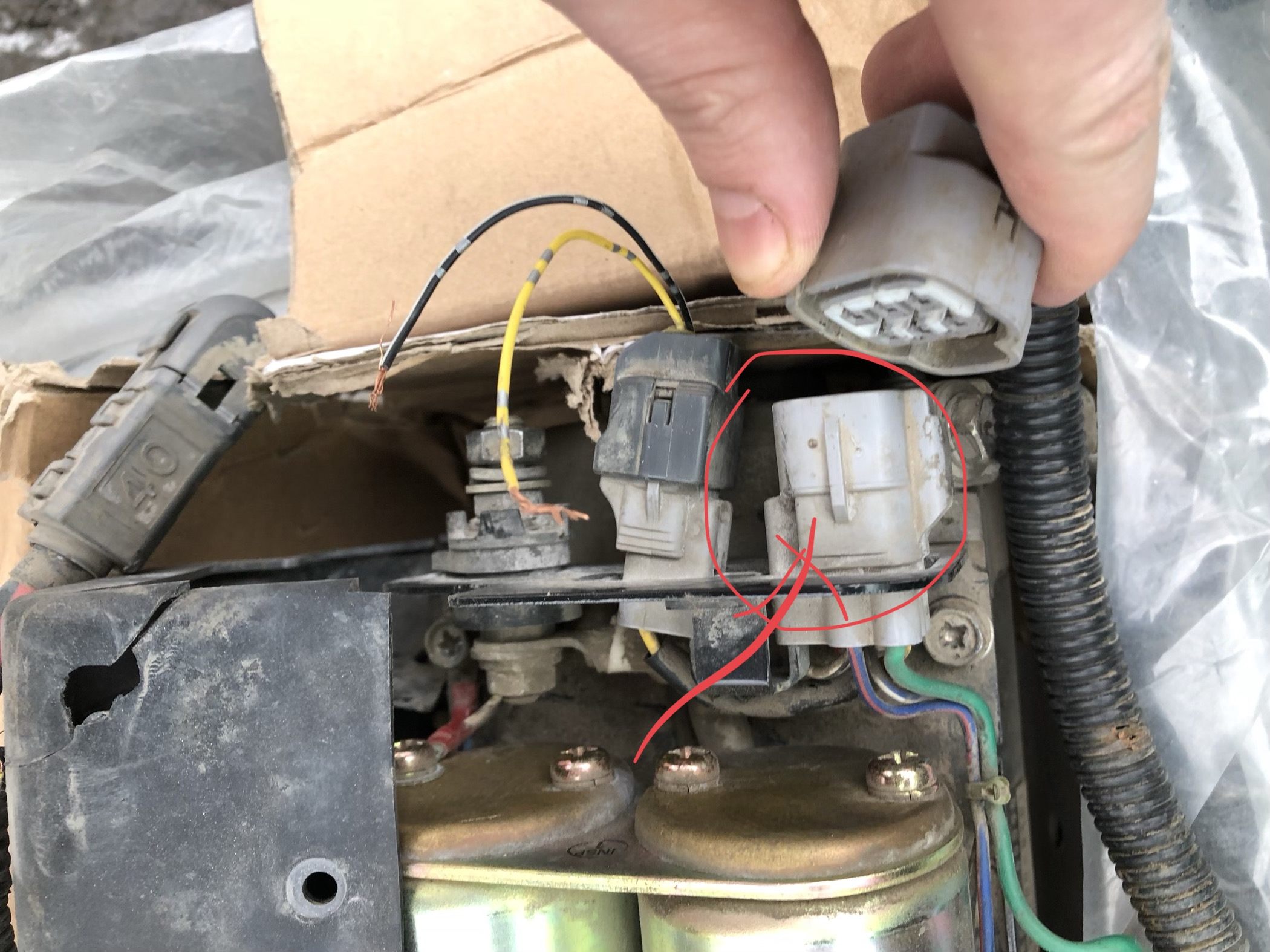

Mah0nya 4 Откуда: Georgia Машина: TLC80 HDJ81 #461 Опубликовано: 25 декабря 2018 В 24.12.2018 в 21:26, AlexDiesel сказал: В лебедку нужно 900 грамм масла. Термодатчик стоит в моторе. Это не перегрев масла, а мотора. Открой крышку соленоидов и там отдельный проводок проходит вдоль стенки цветной какой то. Разъем там же. Я однажды забыл его соединить при сборке и тоже лампочка загорелась. спасибо за ответ, посмотрю завтра Вверх Поделиться сообщением Ссылка на сообщение Поделиться на других сайтах

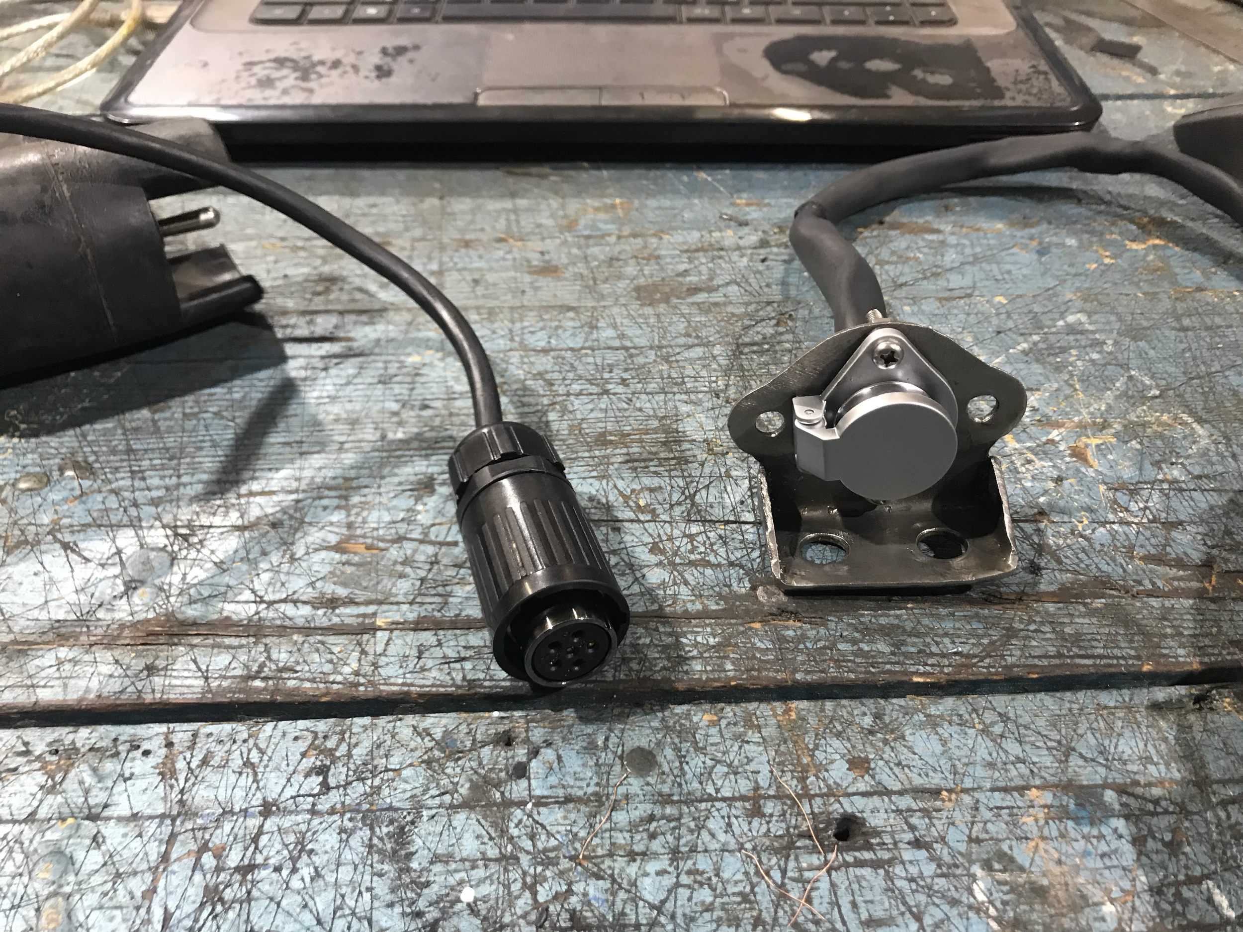

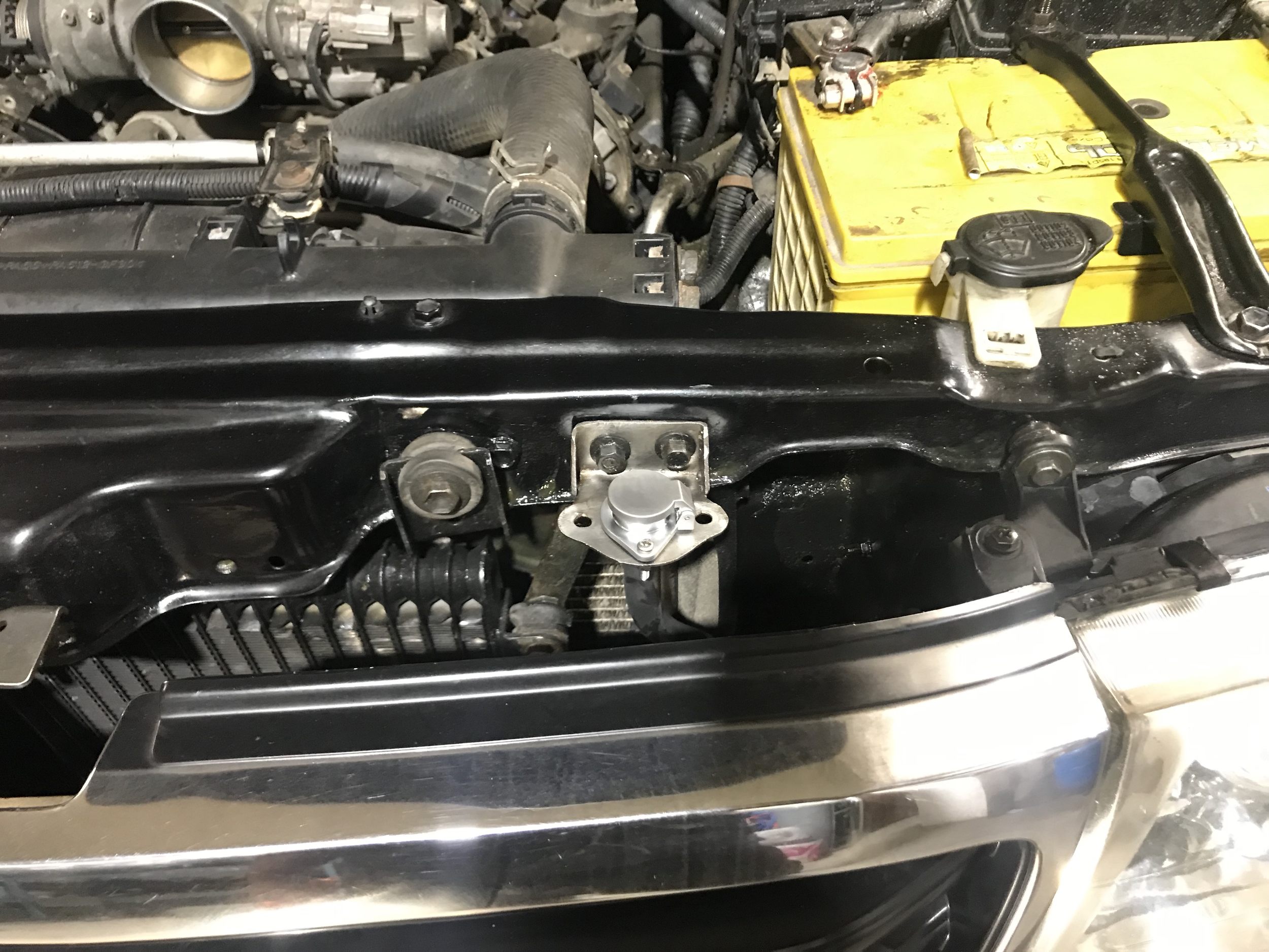

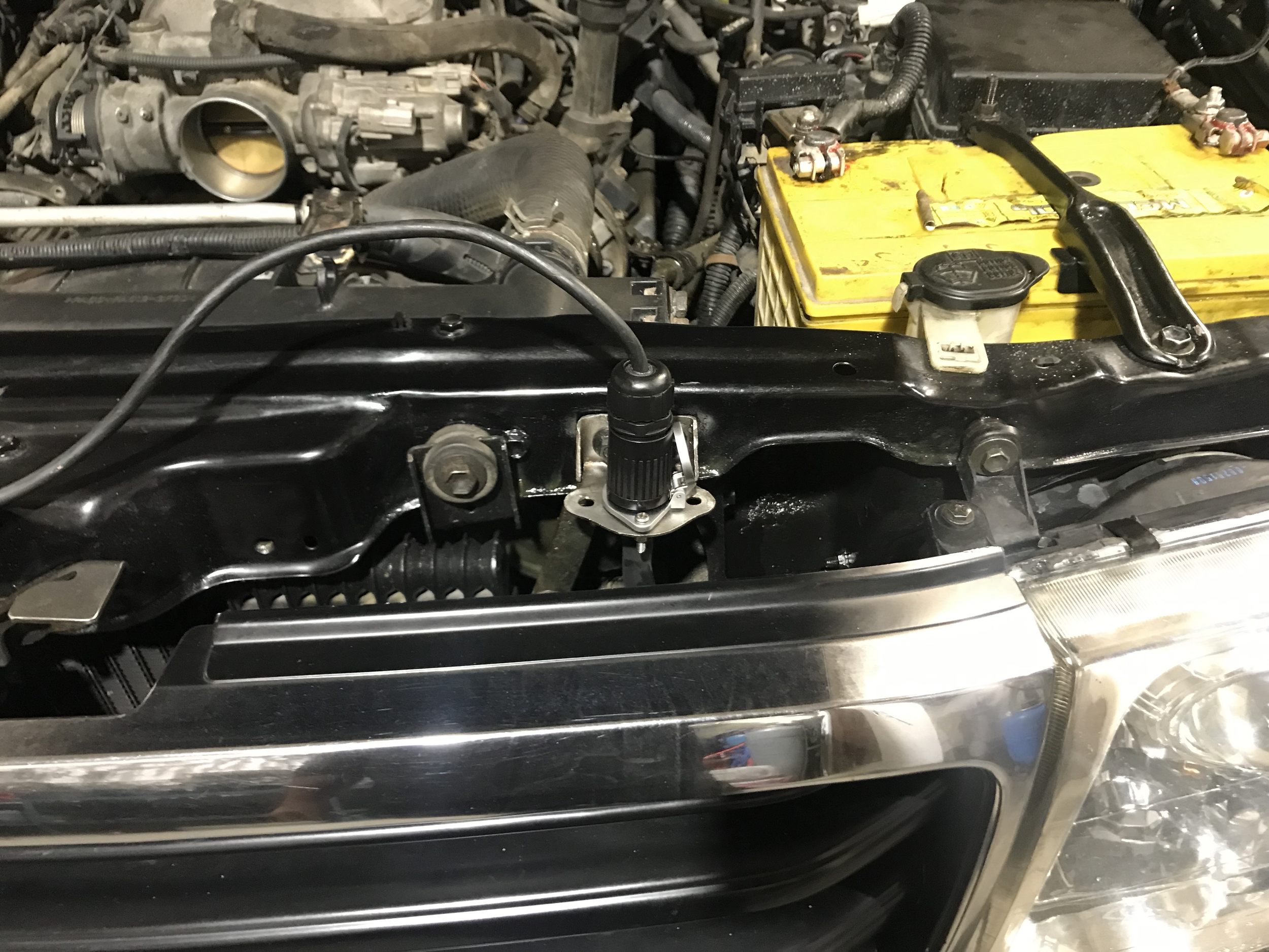

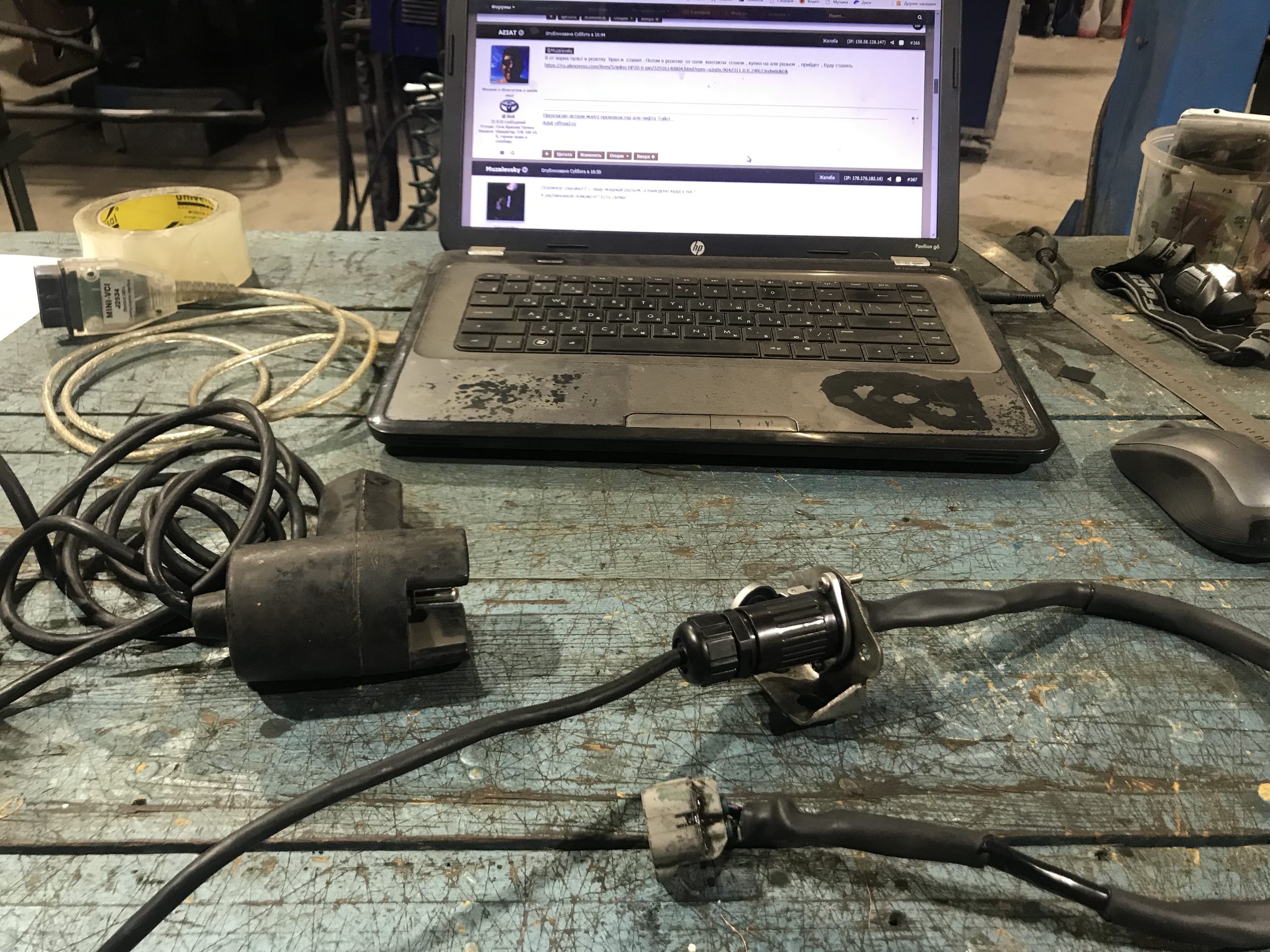

AZIAT 4 385 Откуда: Сочи Красная Поляна Машина: УАЗ Василий и LX570 #462 Опубликовано: 27 декабря 2018 В 22.12.2018 в 16:44, AZIAT сказал: @Muzalevsky Я от варна пульт и розетку брал и ставил . Потом в розетке от соли контакты сгнили , купил на али разьем , прийдет , буду ставить https://ru.aliexpress.com/item/Szjelen-HP20-6-pin/32916140804.html?spm=a2g0s.9042311.0.0.24f633edw8dkOk Пришел разьем и я его благополучно установил в машину . Качество у разьема отличное. 2 Вверх Поделиться сообщением Ссылка на сообщение Поделиться на других сайтах

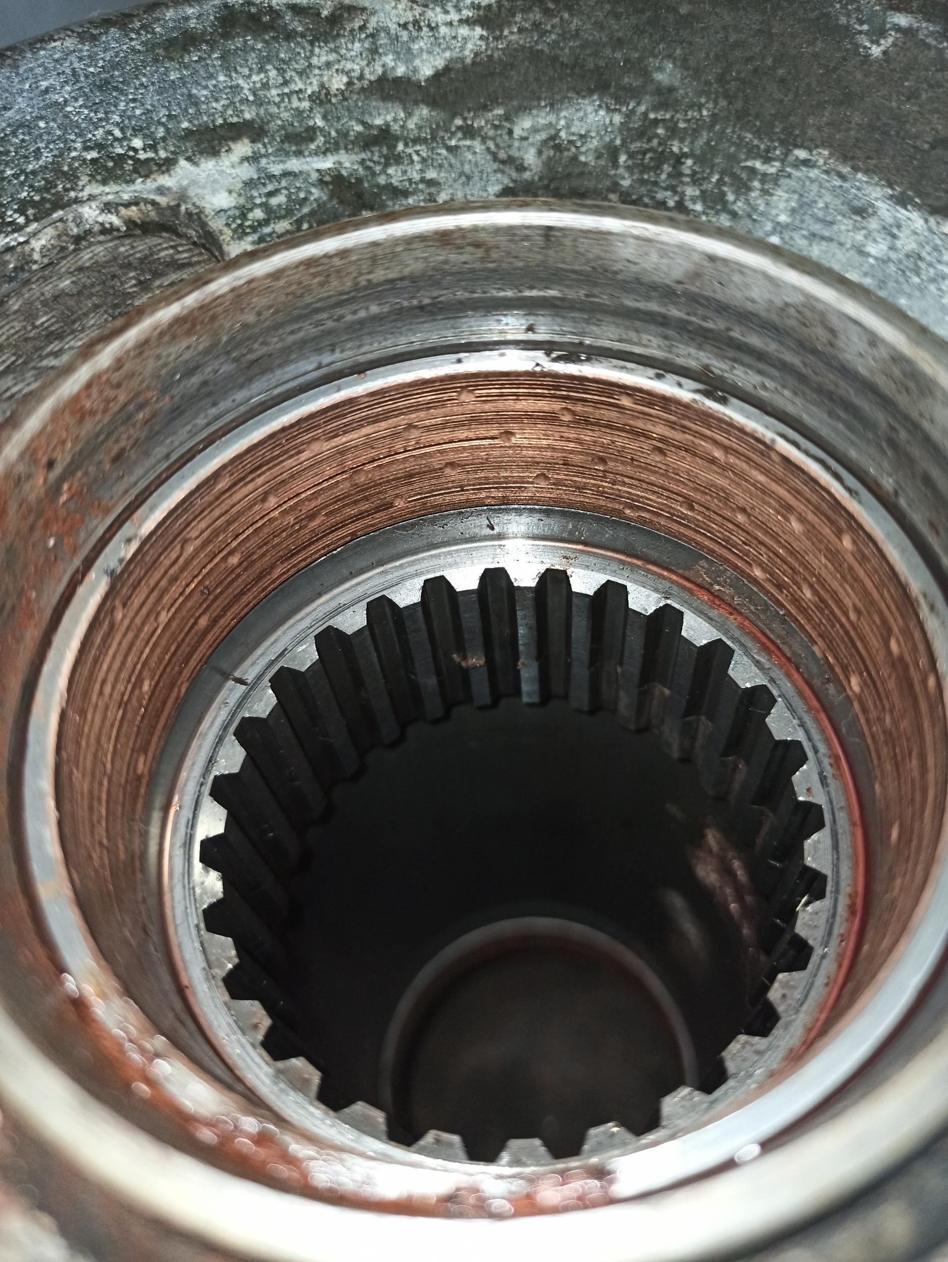

HiKiller 5 Откуда: Екатеринбург Машина: Suzuki Vitara JLX #464 Опубликовано: 20 февраля 2019 В 18.02.2019 в 16:12, y_s сказал: чем черевато неправильной затяжки болтов? Барабан перекосит, будет туго вращаться. Пластиковая втулка может вращаться вместе с барабаном и проточит алюминиевый корпус... Мало ли чего еще В 23.05.2018 в 21:53, Prohor сказал: У меня другая проблема с этой лебёдкой, у всех клинит, у меня наоборот перестал держать тормоз. Лебедишься, тянет нормально, как только выключаешь смотку трос самопроизвольно стравливается... Что делать, куда лезть к чему готовиться? Кто знает подскажите... Разобрать пакет фрикционов в барабане. Вероятнее всего потерлись фрикционы, но это вряд ли... Вверх Поделиться сообщением Ссылка на сообщение Поделиться на других сайтах

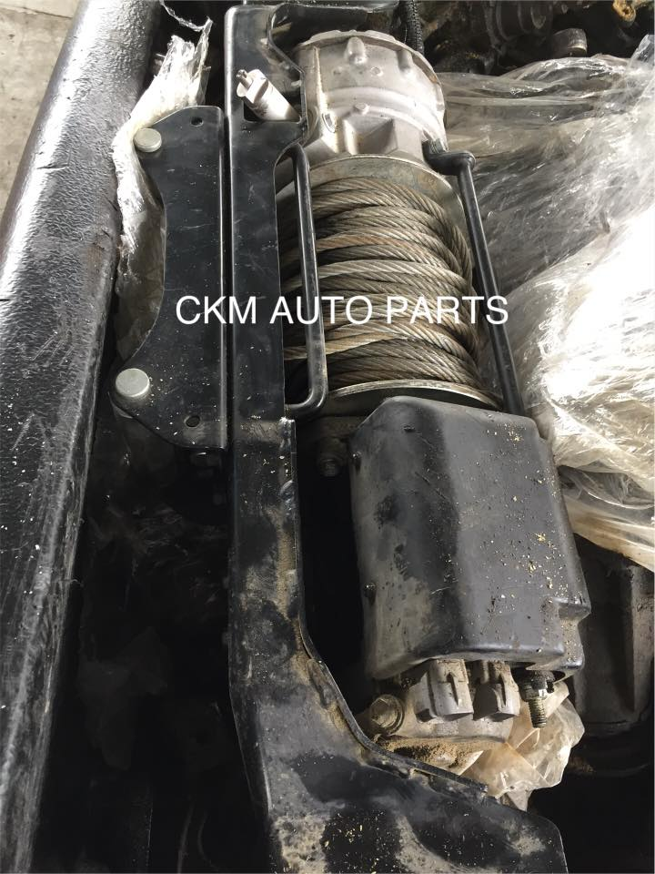

Muzalevsky 4 Откуда: Saratov Машина: Prado 78 кузов #467 Опубликовано: 28 февраля 2019 (изменено) В 27.12.2018 в 15:11, AZIAT сказал: Пришел разьем и я его благополучно установил в машину . Качество у разьема отличное. Добр. день, нашел вот такую площадку в вашем исполнении, планирую подобную сделать, в штатном исполнении Aisin идет с запасовкой сверху, если ставить на такую площадку, то быть может лучше развернуть лебедку, и сделать запасовку снизу? как считаете? Изменено 28 февраля 2019 пользователем Muzalevsky Вверх Поделиться сообщением Ссылка на сообщение Поделиться на других сайтах
AZIAT 4 385 Откуда: Сочи Красная Поляна Машина: УАЗ Василий и LX570 #468 Опубликовано: 28 февраля 2019 23 минуты назад, Muzalevsky сказал: в штатном исполнении Aisin идет с запасовкой сверху, если ставить на такую площадку, то быть может лучше развернуть лебедку, и сделать запасовку снизу? как считаете? разворот то чем поможет? если уж хочется трос снизу , просто разматываете его с лебедки и мотаете снизу. Разницы как он намотан нет принципиально никакой , только расположение клюза и все . Чуть выше или чуть ниже в пределах 2 см . Вверх Поделиться сообщением Ссылка на сообщение Поделиться на других сайтах

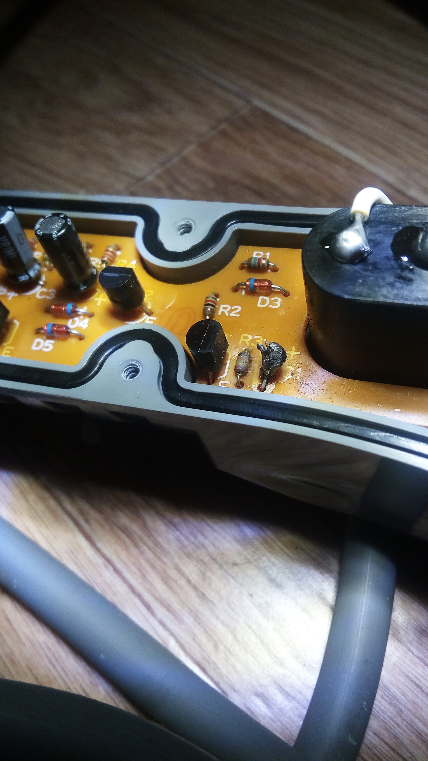

Muzalevsky 4 Откуда: Saratov Машина: Prado 78 кузов #474 Опубликовано: 12 апреля 2019 криворукими руками все таки сжег пульт, кто может помочь посмотреть емкость конденсатора котор. на фото сгорел... Вверх Поделиться сообщением Ссылка на сообщение Поделиться на других сайтах

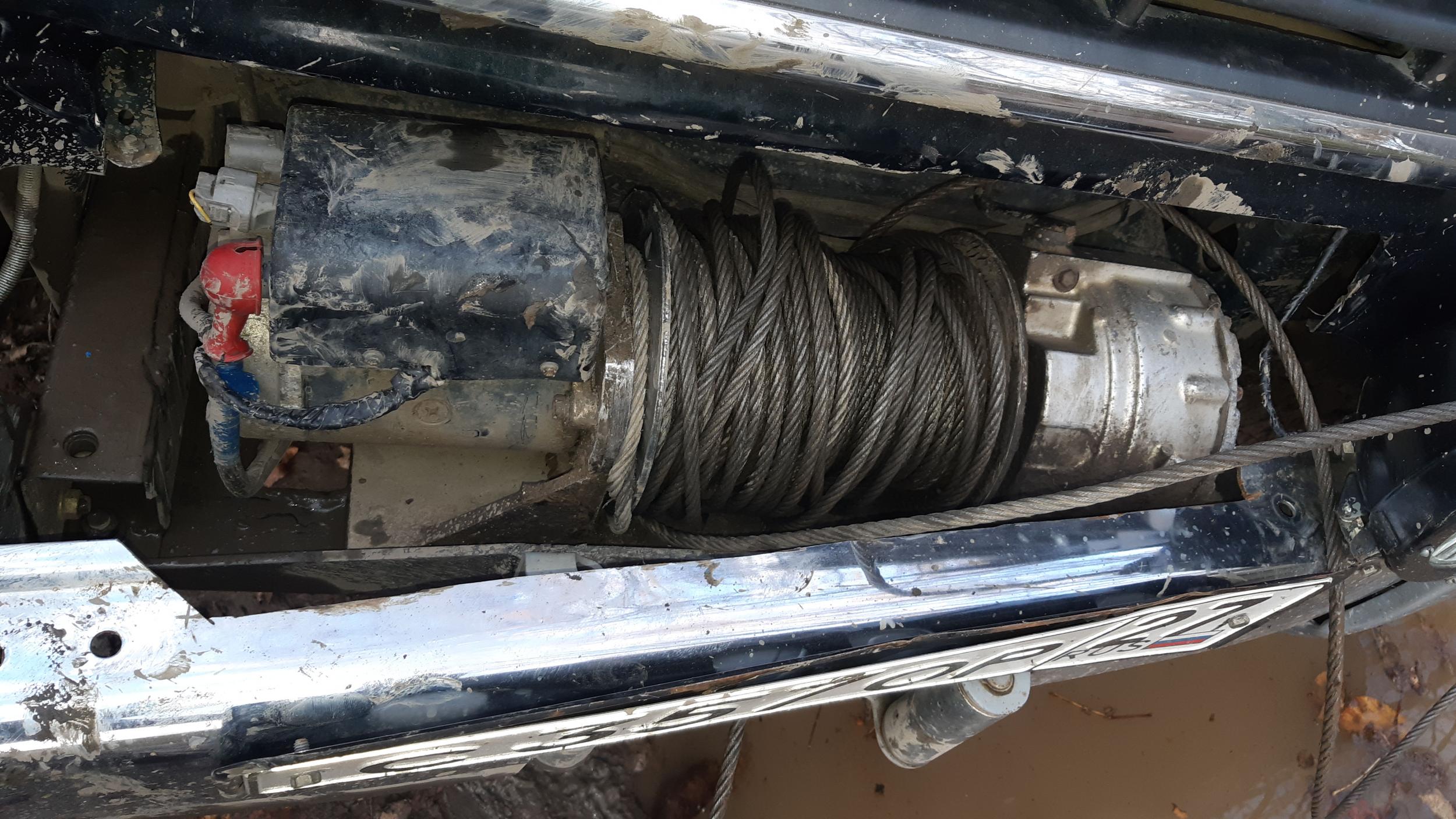

kostyan27rus 88 Откуда: Хабаровск Машина: Prado KZJ78, Rush J210E #477 Опубликовано: 27 сентября 2020 Друзья, всем привет. Вчера получилась неприятная ситуация - трос намотался мимо барабана на два раза и заклинил между щекой барабана и мотором Как видно на фото, я откинул бампер с одной стороны и пытался монтажкой, отверткой выковырять оттуда трос, ничего не получилось. Повезло, мимо прорывались парни на Митсубиси, помогли, вытянули своей лебедью из засады. Потом, когда машина стала подвижна, зацепился за дерево, включил заднюю передачу и лебедку на размотку и вытянул трос из плена. Суть в чем, вроде бы на айсинах свежих годов есть что-то типа предохранителя против соскальзывания троса мимо. Если не затруднит, можно фото, у кого есть, или иную информацию, чтоб я смог замоделить на своей лебедке. Вверх Поделиться сообщением Ссылка на сообщение Поделиться на других сайтах

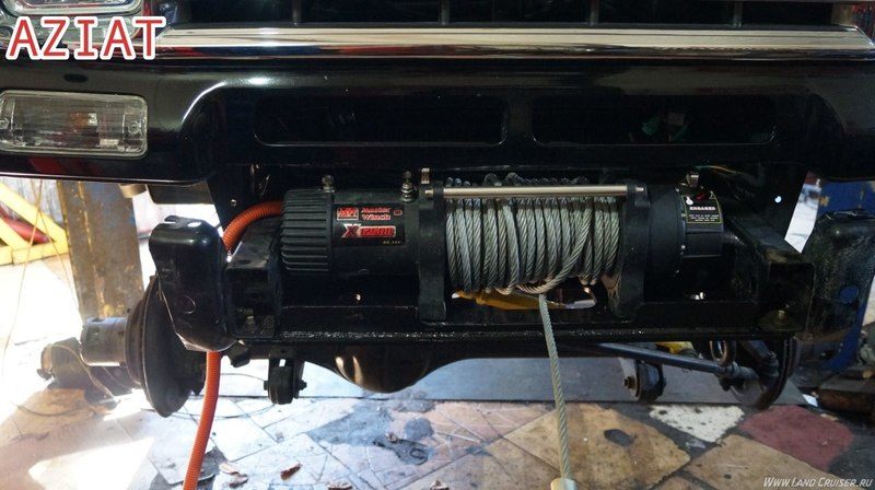

Артём 221 Откуда: Новосиб Машина: Лапокрузер HDJ77 39.5', Легковушка HZJ80 STD #478 Опубликовано: 27 сентября 2020 На более свежих айсинах (на 105ке, например) одна перемычка стоит на корпусе лебедки, вторая - на передней части подрамника. А кстати, почему лебедка задом наперёд стоит? Вверх Поделиться сообщением Ссылка на сообщение Поделиться на других сайтах
Less_nik 108 Откуда: Иркутск-Новосибирск Машина: Toyota Hilux Pick Up LN105 и Honda CR-V 2.4, много чего хочу #479 Опубликовано: 27 сентября 2020 27 минут назад, Артём сказал: А кстати, почему лебедка задом наперёд стоит? Вроде для намотки троса снизу. Вверх Поделиться сообщением Ссылка на сообщение Поделиться на других сайтах
kostyan27rus 88 Откуда: Хабаровск Машина: Prado KZJ78, Rush J210E #480 Опубликовано: 28 сентября 2020 12 часов назад, Артём сказал: На более свежих айсинах (на 105ке, например) одна перемычка стоит на корпусе лебедки, вторая - на передней части подрамника. Спасибо! 12 часов назад, Артём сказал: А кстати, почему лебедка задом наперёд стоит? В этой теме ранее уже обсуждали. Трос снизу предпочтительней, меньше плечо на скручивание. Вверх Поделиться сообщением Ссылка на сообщение Поделиться на других сайтах
