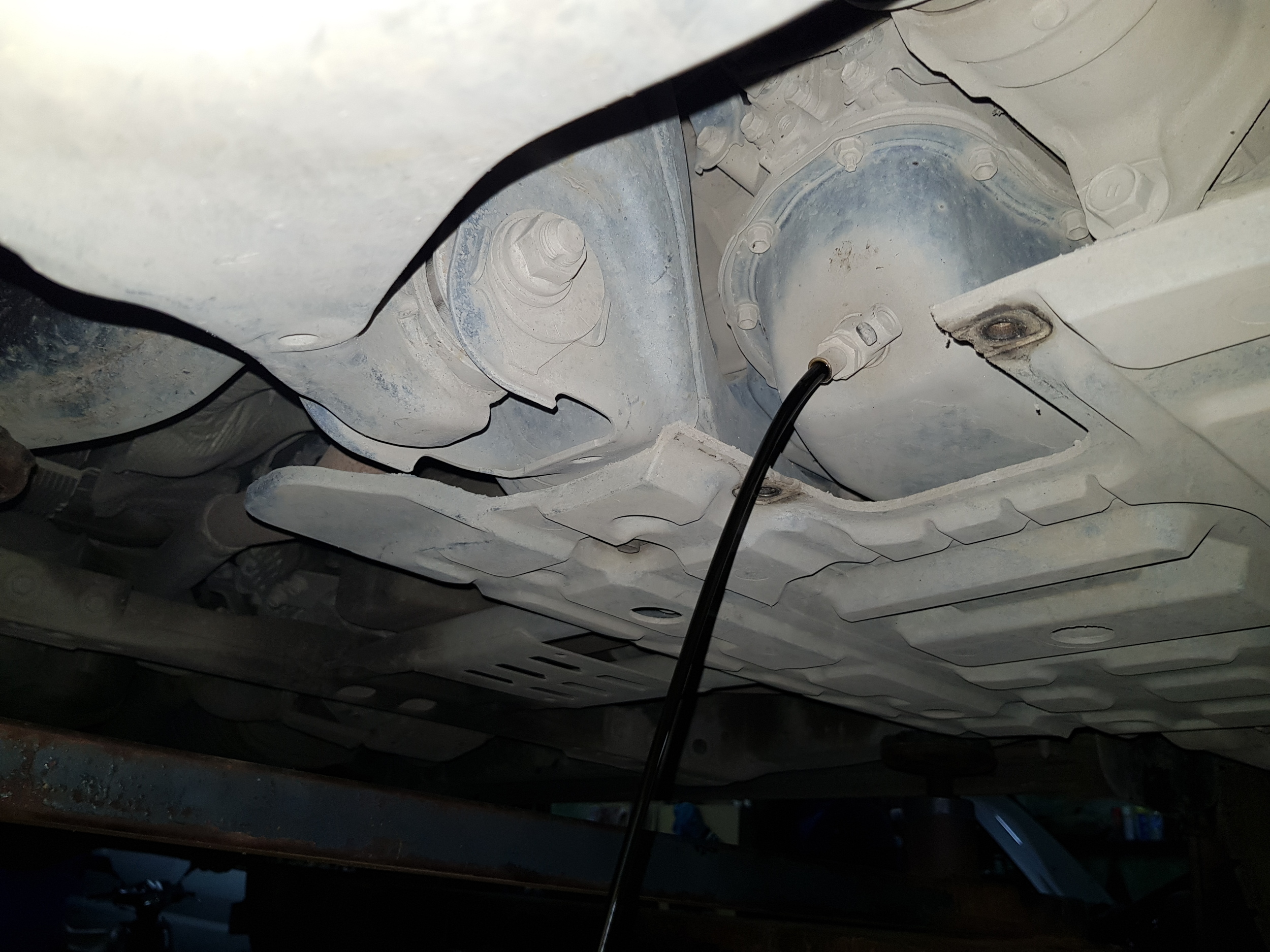

4 минуты назад, vanin сказал:
Что за кран? От чего?
Для Toyota, тюнинг)))

"вентиль" у крана съемный? чтоб где-то на бездорожье в полях он случайно не открылся. Еще на крузаке масло не менял, но на других машинах выкачивал насосом через отверстие для масляного щупа. Судя по фото тут тоже лучше через верх качать т.к. сливное отверстие выше нижней точки - около литра старого масла только в поддоне остается.

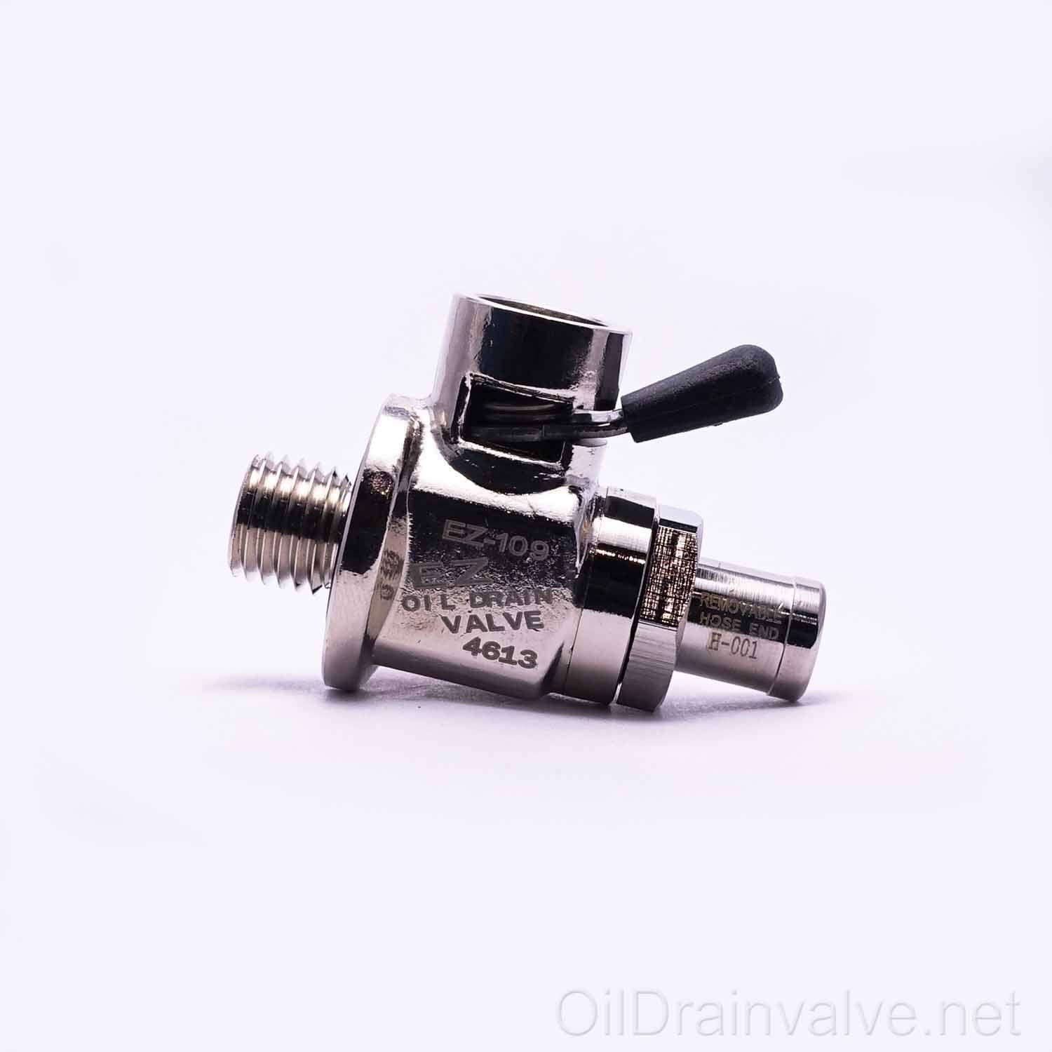

36 минут назад, vanin сказал:
А где такой купить? Я так понимаю это на дизеле?
Да это на дизеле. Брал на ебей, поищи кажись марка ez-103(смотри резьбу она разная) есть с прямым и угловым выпуском
6 минут назад, mitiai сказал:
Ручка на кране фиксируется, да и под защитой. Высасывать каждый раз считаю не нужной затеей)
Изменено пользователем aa2003

http://www.oildrainvalve.net
http://fumotousa.com
Есть на ebay, amazon.....
Ценник от ~$25.

А кто- нибудь знает пробки у бензина и дизеля одинаковые?
  • Откуда: Братск
  • Машина: TLC 200
Надо кстати ещё расстояние между поддоном и защитой замерить, у бензинки сливная пробка не так как на дизеле расположена.
  • Машина: LC 200
При замене масла после полного слива шприцом со шлангом ещё пол литра достаётся. Считаю это важным, хоть и не в одной инструкции такого требования нет.
Кран лишает такой возможности...
Как говорится, самый "смак" останется...
  • Машина: TLC80 1HD-T TLC200
33 минуты назад, Den74ru сказал:
В головках еще больше останется.Не мужское это дело "отсасывать"))))
Если хочется до капли выжать ,то пробку лучше перенести!

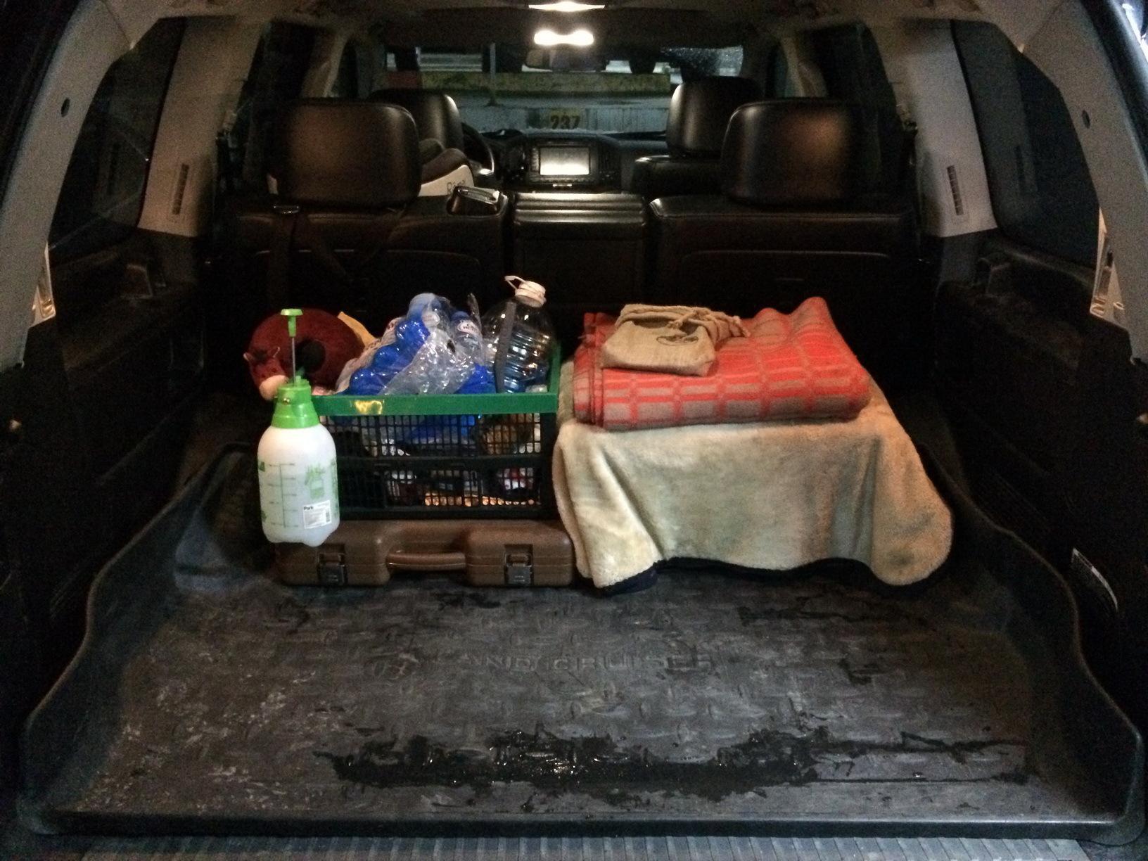

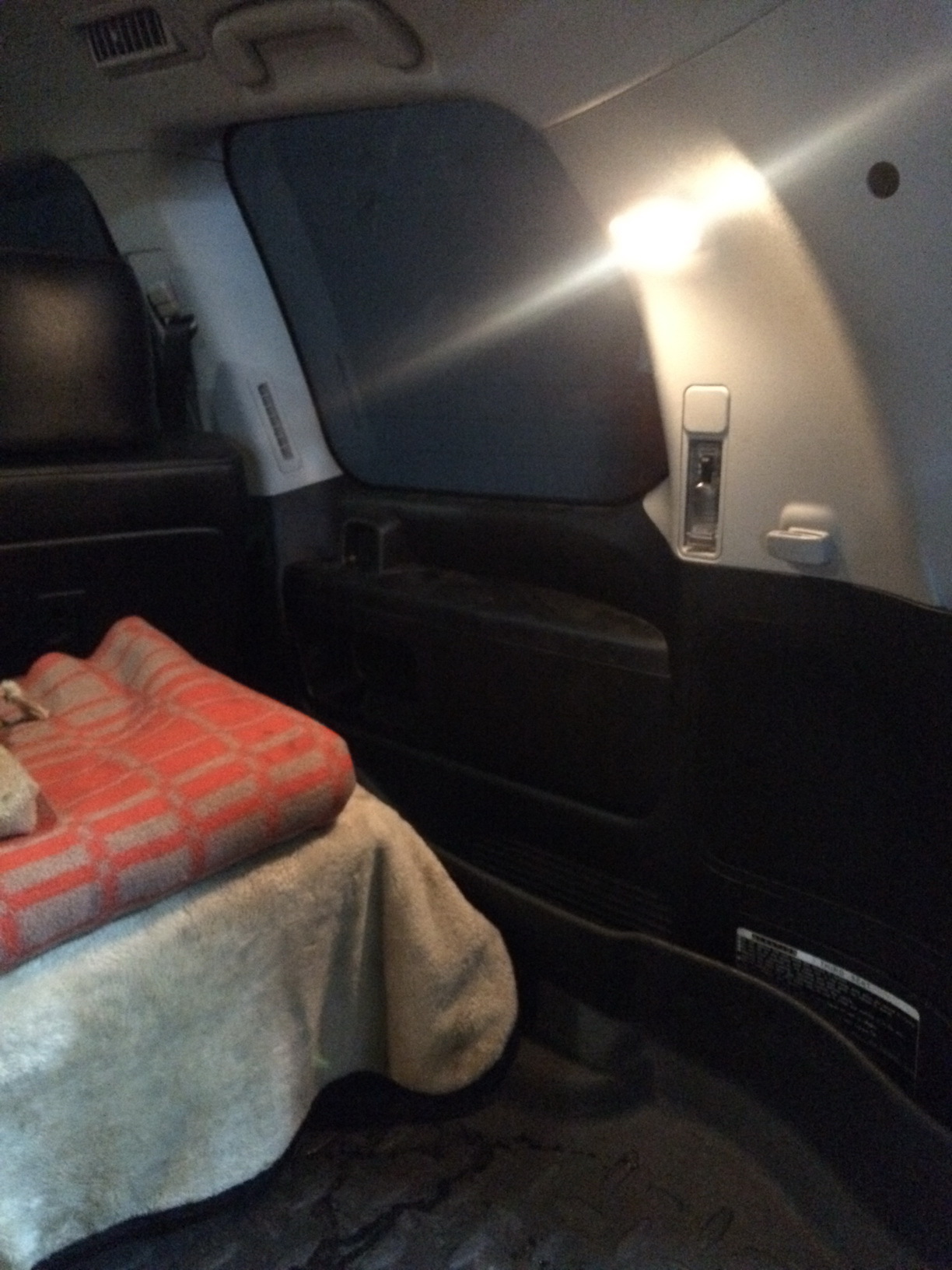

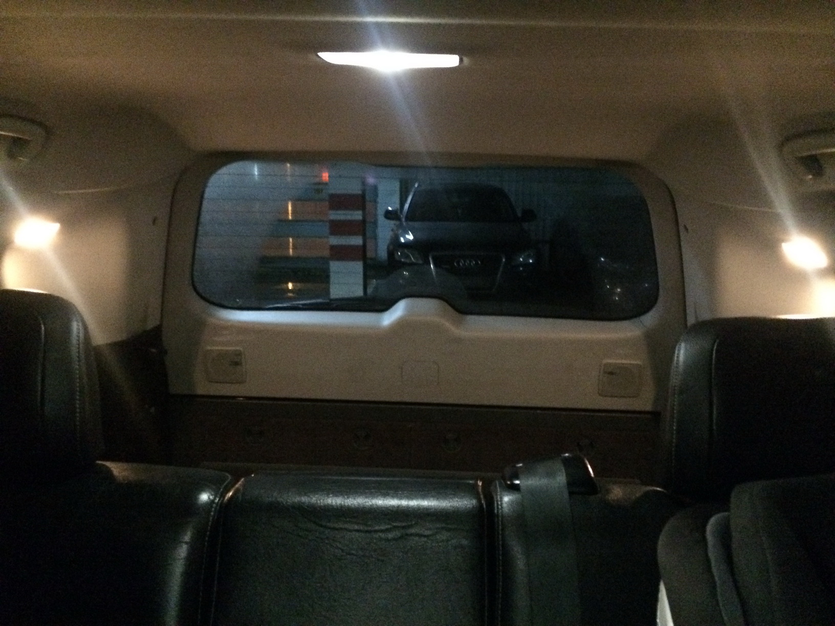

Добавлю свои пять копеек в тему про улучшайзинги.

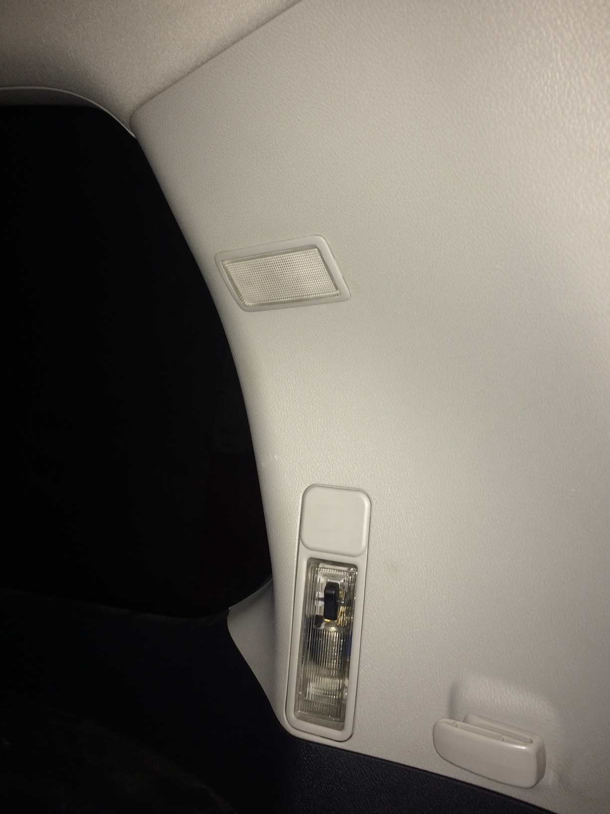

С самого начала удурчала подсветка в багажнике, а точнее ее отсутствие. Посему, решил сколхозить своими руками.
Купил два салонных плафона от ваз-2106 и внедрил их в места ответных креплений третьего ряда сидений. (Трогать пластик побоялся по причине рукожопости).
Смотрелось жутко, светило также. Тогда, на авито был приобретен лот "потолочная коса с плафонами" от какой то Короллы. Лот включал в себя потолочный светильник с переключателем и два боковых плафончика. Цену не помню (2-3 Круб)
Отъездила она со мной больше года...:laugh: Но вот дошли руки и до неё. Ну как дошли... К рукожопости добавилась еще катастрофическая нехватка времени, так что отдал на инсталляцию в сервис.

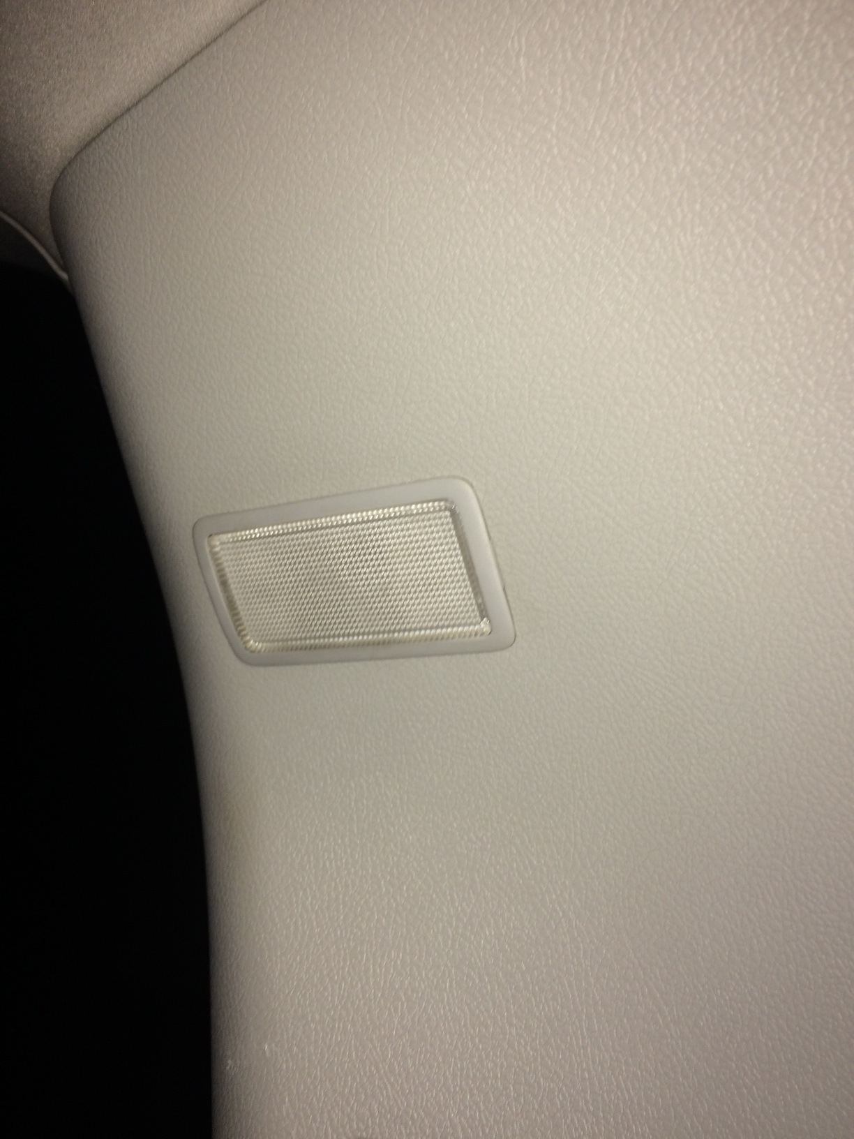

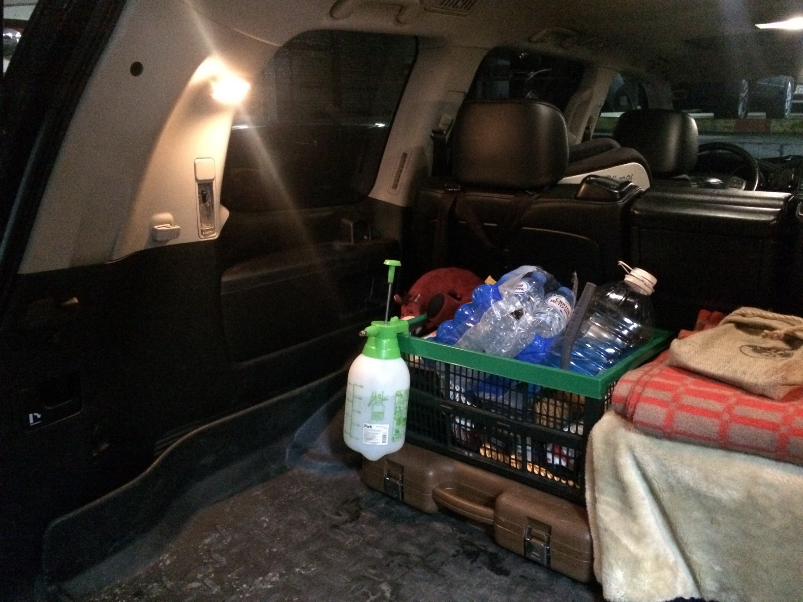

По снятию потолка выяснилось, что установить потолочный плафон в самый зад не получится, из-за металлического усилителя крыши, по середине не встает из-за (нахренникомуненужного) воздуховода третьего ряда сидений, а то место куда его можно воткнуть - в 20 см от уже имеющегося штатного плафона, и выглядеть будет опять же колхозно. Зато два оставшихся плафончика очень удачно разместились на задних стойках. Светят-замечательно! Даже со штатными лампочками накаливания. Багажник залит уютным теплым светом, во всех закоулках все видать, в общем доволен. За работу взяли 5 Круб (из-за снять/поставить потолок). Так что если найдутся последователи, бюджет по материалам и работам можно смело делить на два.
Абсолютно не понятно, почему Тойота на такой большой трюм предусмотрела всего одну утлую лампочку, и ту расположенную в непонятном месте.
ПыСы: Фото с телефона не отображают всего великолепия новой подсветки.
ПыПыСы: Как водится, исполнитель услышал только половину задания заказчика, так что колхоз-плафоны придется демонтировать самому.
  • Откуда: Братск
  • Машина: TLC 200
Света действительно стало достаточно, меня больше напрягает что нельзя открыть багажник и включить свет, нужно идти нажимать кнопку спереди (функцией включения света при открытии двери не пользуюсь), но резать пластик морально пока не готов.

Жигулёвские смотрятся вроде не плохо:sorry:
А лампочки нормальные туда не пробовал втыкать?

12 часа назад, Дмитрий Колосов сказал:
меня тоже мысль посетила, справа эту скобу заткнуть таким же плафоном (слева запаска болтается и так эстетики за глаза))) и туда светодиод поставить, там вроде обыкновенная безцокольная W5W (один фиг ваялется с десяток без дела разнопарых). Какая никакая, а прибавка в хвосте появится.
21 час назад, Bort202 сказал:
они для ног пассажиров третьего ряда их поставили, на втором то тоже не особо штатное радовало, пока на диодные платы не заменил, причем везде, стало лучше, но хочется иногда побольше.
Кто же мог подумать, что эти русские выкинут сидения третьего ряда и будут там всякий шмурдяк таскать, ведь там всё для людей (сарказм).
20 часов назад, vanin сказал:
как раз таки на жигулёвском плафоне это можно зашпилить без проблем - тумблер то уже есть.

  • Откуда: Застрял в СССР
  • Машина: LC 200 4,7
11 минуту назад, Alexrepin77 сказал:
уточнил, там стоит C5W на 39 мм, даже светодиодный вариант на этой основе будет повеселее чем W5W, ибо кристаллов на плашку ставят минимум 6, а если СОВ-ами брать то там их 18 минимум.
оригинальная Советская звалась АС12-5 ))))
  • Откуда: Братск
  • Машина: TLC 200
У меня тоже колесо в багажнике слева, так что справа можно плафончик с тумблером замутить.
  • Машина: TLC200, бенз, 60th Anniversary
В жигулевские пробовал ставить диоды, не Осрам, а дешманские самые - светили плохо. Главное, мне сам вид не нравился. Хотя на вкус и цвет... Там минимальная доработка напильником требуется.
У кого запаска в багажнике - можно и одним плафоном обойтись. Мне этот же электрик, в Луазик внедрил плафон со светодиодной платой - жварит как сварка!
