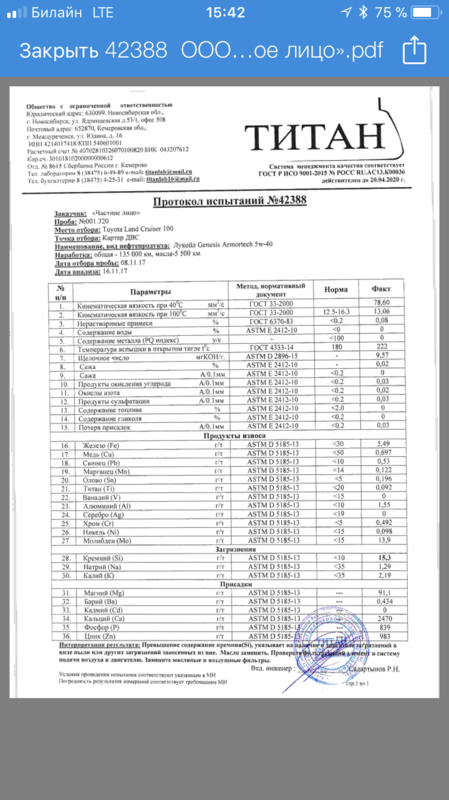

Лично ли в 1hd-fte лил, и лью ЛУКойл, возил лично отработку в лабораторию. Пыль в анализе взялась из вне, сам случайно занёс ее туда. Результат работы Масла меня радует, покупаю по 1400 за 5литров(промо наборы)347D7FB8-D5EB-4430-9485-D57DD9404B9A.thumb.png.258fbe11cc86de4d7a4a5a7a0815c363.png

Только учтите, что в Вашем масле zic достаточно большая часть денег в цене его, это таможенная пошлина, которой по понятной причине нет у ЛУКойла... поэтому смело могу заявить что Лукойл качественнее за меньшие деньги. У лукойла допуски мерседеса, причём не виртуальные, а РЕАЛЬНЫЕ. Но как говорится «хозяин барин»?
