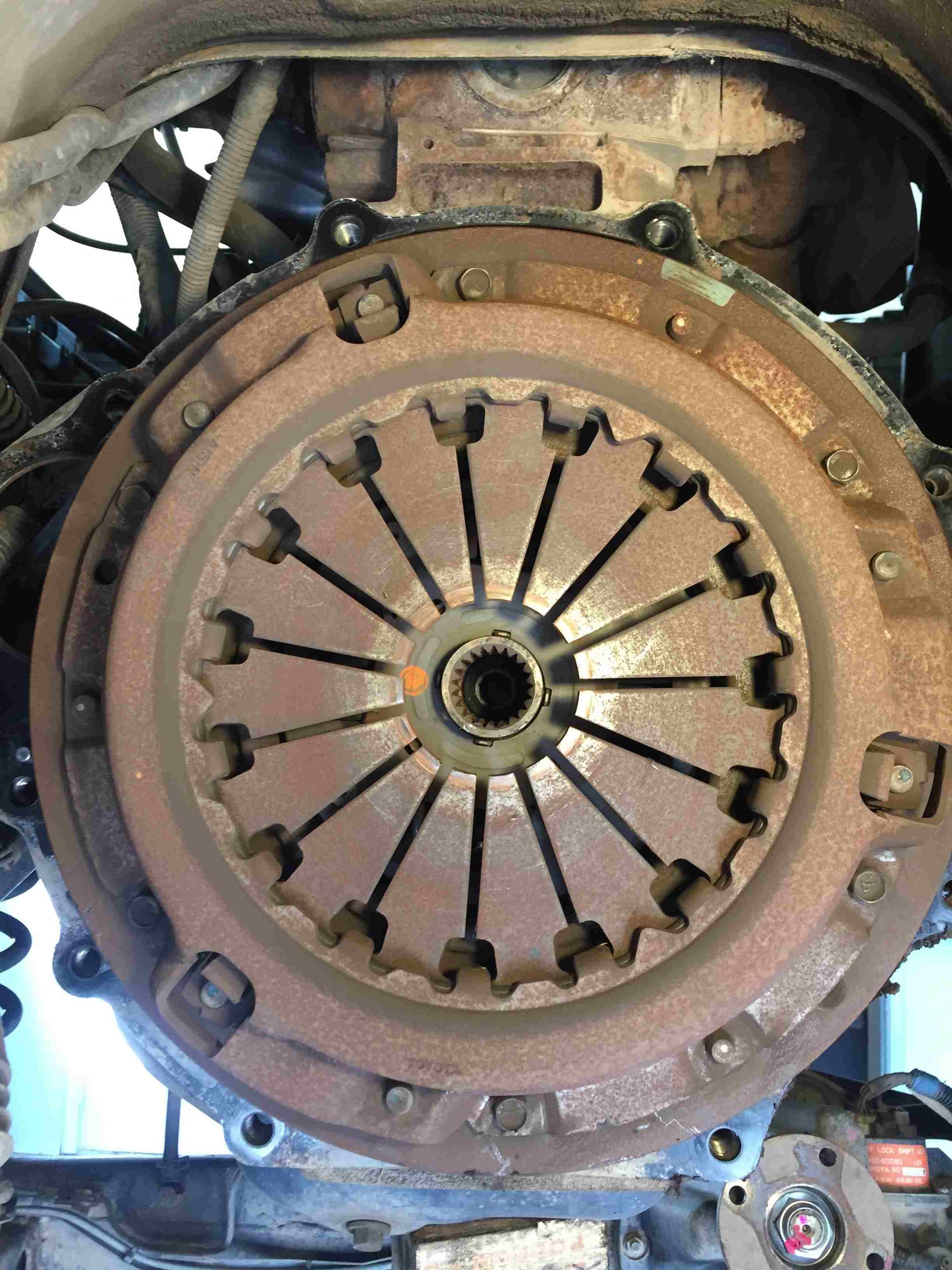

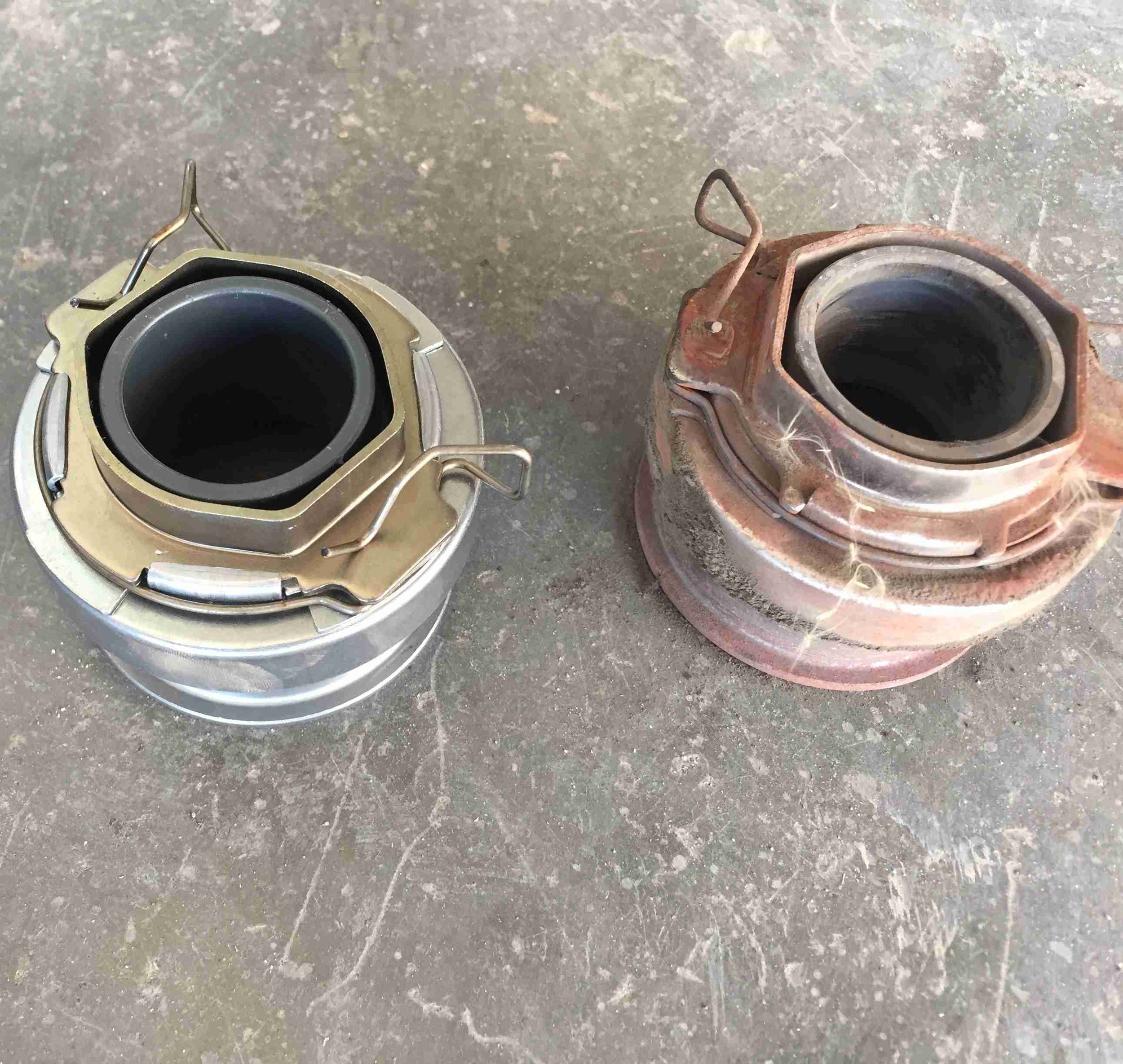

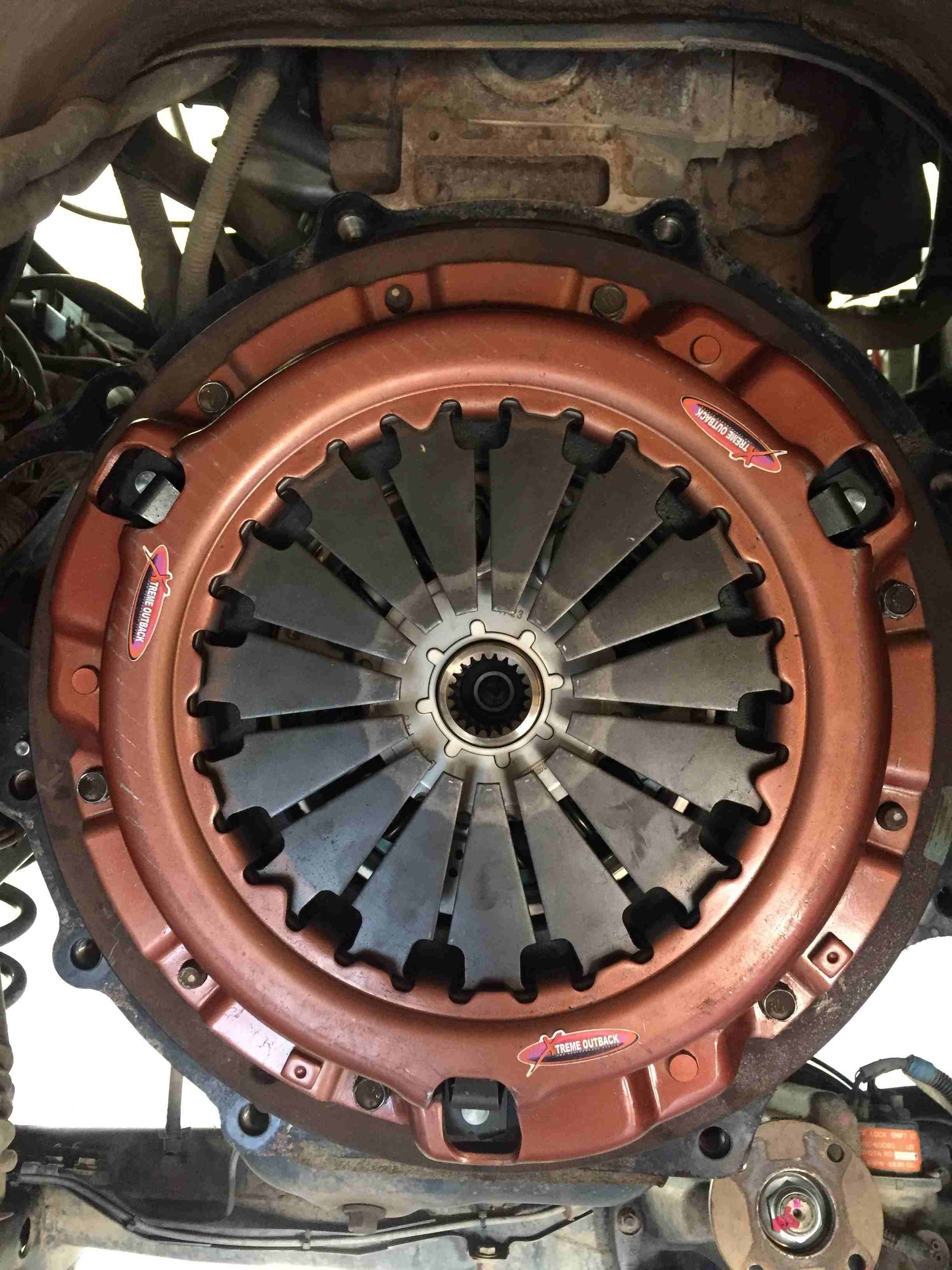

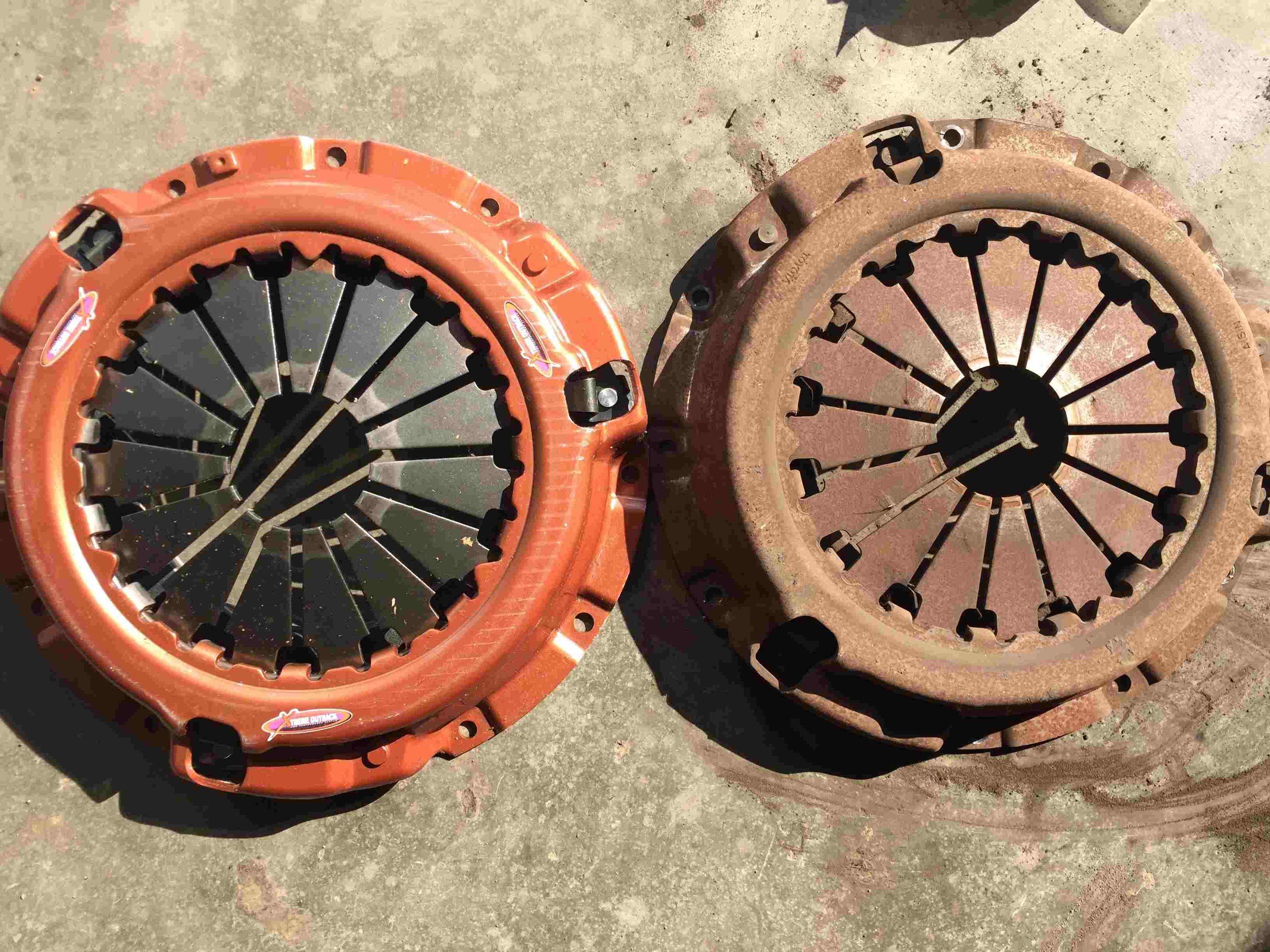

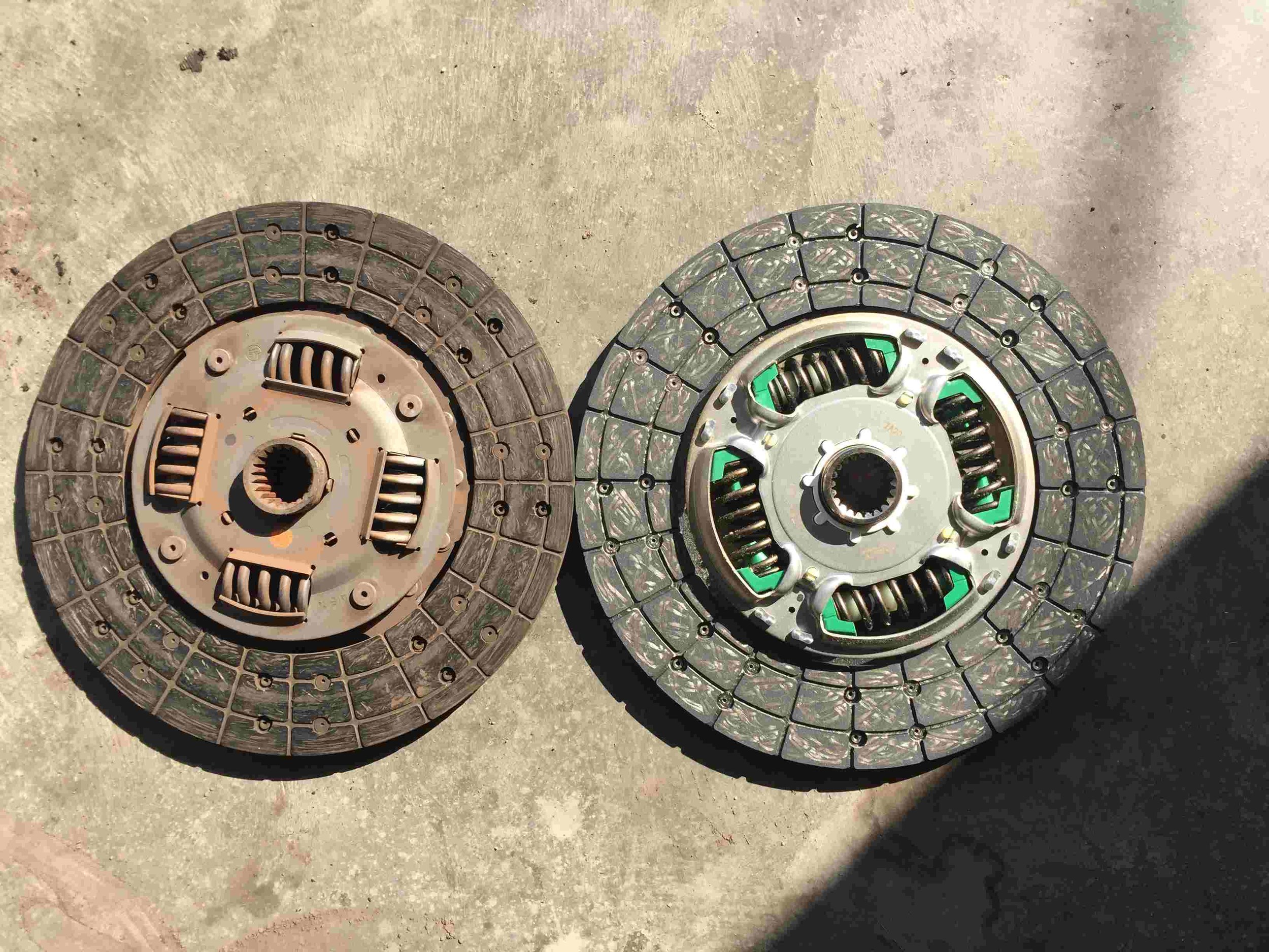

    Приветствую всех! На выходных перекинул комплект сцепления. Все тихо, ничего не гремит, да у меня такого и не было, был небольшой шум выжимного подшипника. Родная корзина похожа на австралийскую, толщина и количество лепестков одинаковая. Вот диски Aisin разные и отличаются, на фото видно. Кстати люфт на родном диске тоже присутствует. По ощущениям, п едаль приятная на ход, по жестко сти отличий нет, скорости переключатся мягко и с легкостью, как на новой машине. Небольшой фотоотчет.

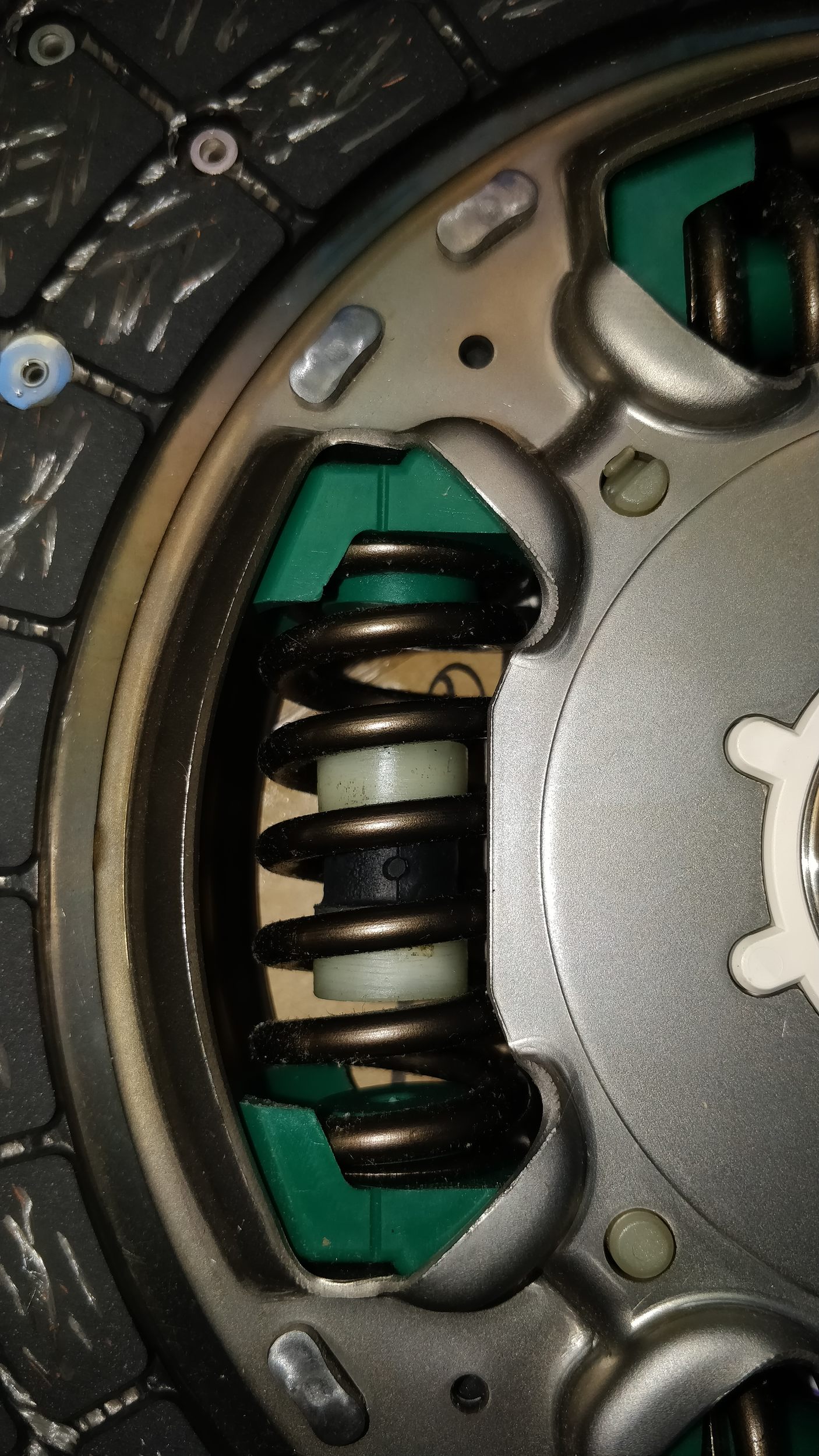

    Всем привет! Точно не помню когда менял диск сцепления на Экседи, года три, может 4 назад ... В нейтрали всё было тихо а вот при трогании и в движении накатом на малых оборотах присутствовал пресловутый рык шестерен КПП и не так давно на холодную начал потихой прорываться этот рык и в нейтрали, но как КПП прогрееться всё тихо.... Понял что нужно готовиться менять диск, но в этот раз буду ставить оригинал, который уже приобретён...Так вот обратил внимание что в нём в двух демпферных пружинах напротив друг друга стоят резиновые отбойник, которых нет в диске Экседи...Может поэтому подрыкивала КПП в накате на 1-2 передачах????

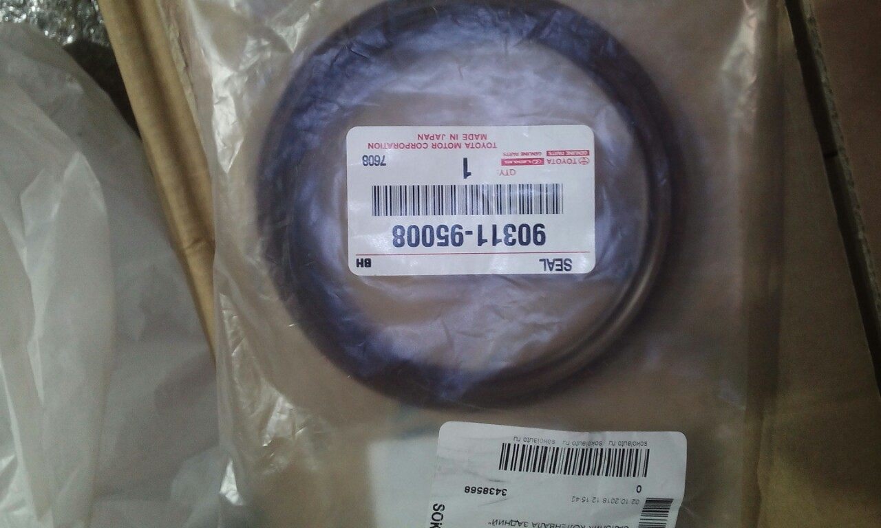

    8. Сальник 90311-95008
    всем дизелистам привет! я с бензинкой на сотке столкнулся с подобной проблемой.немного истории машина сотка 2UZ на механике H151F приобрел недавно первый месяц эксплуатации не мог понять откуда рычит, потом нашел - чуть прижал педаль сцепления и все, звук пропал. понятно сцепление, потом этот звук пропал на несколько месяцев и вот недавно опять и причем прогрессирует(громче) машину завел -рычит.прогрелся едем и на ходу рычит сцепление педаль чуть придавишь, ну меньше см - всё нету этого звука и еще гул на первой и второй передачах не всегда особенно четко слышно когда бросаешь педаль газа т.е на сбросе-движком тормозишь чтоли).
    вот этот к-кт приведенный выше , по каталогам диск на 14 шлицов?
    Если нужно могу все позиции по сцеплению Айшин расписать.ТЛК 100 -1шдфте МКПП.Три недели назад менял на своей машине.

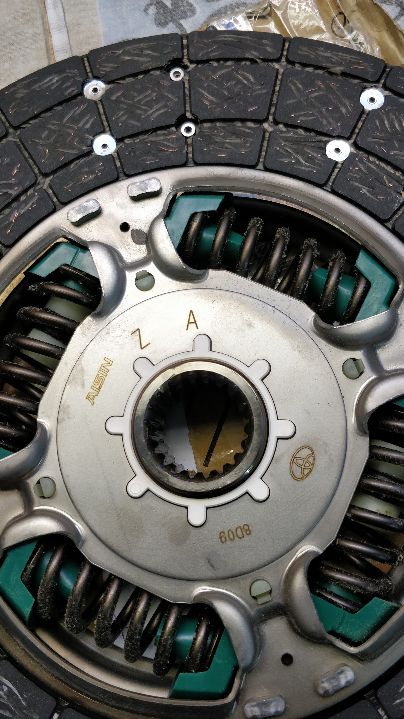

    о как у меня корзина айсин бьется СТХ109
    диск DTX113
    а по экседи и фото которое привел выше все сходится, где подвох?
    и выжимной другой 3123060190 -это мой тоже отличается

    Всех с наступившим Новым годом! Короче говоря махнул я сегодня оригинальный диск ......и всё стало как положено, все эти экседи не то, совсем не то, видать демпфер на экседи не той жёсткости и нет внутри резиновых отбойников как я показывал фото выше...никаких Рыков пшиков и прочей ерести....так что для себя я сделал вывод(на диске ненадолго экономить) Совсем другая машина стала..
