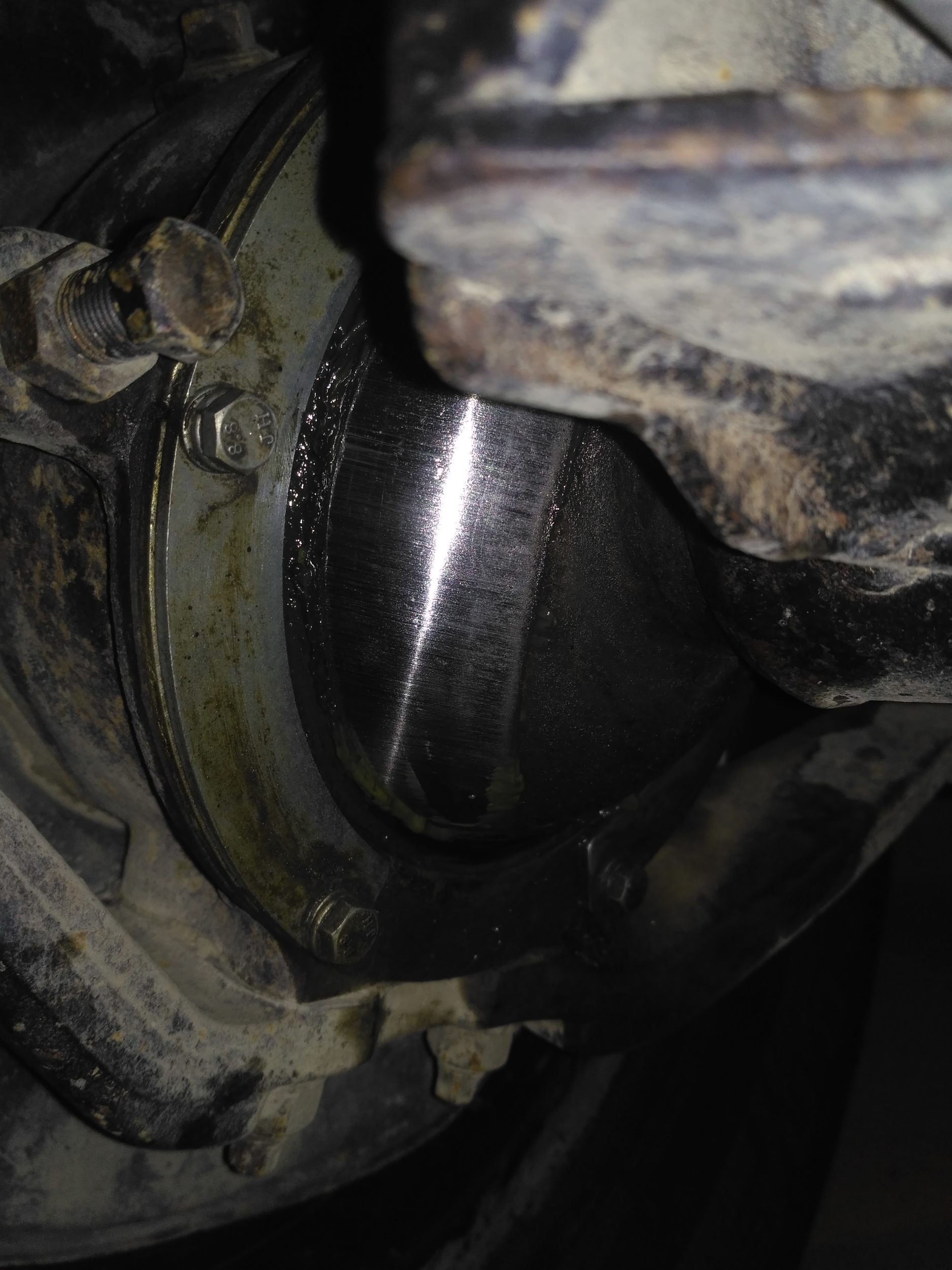

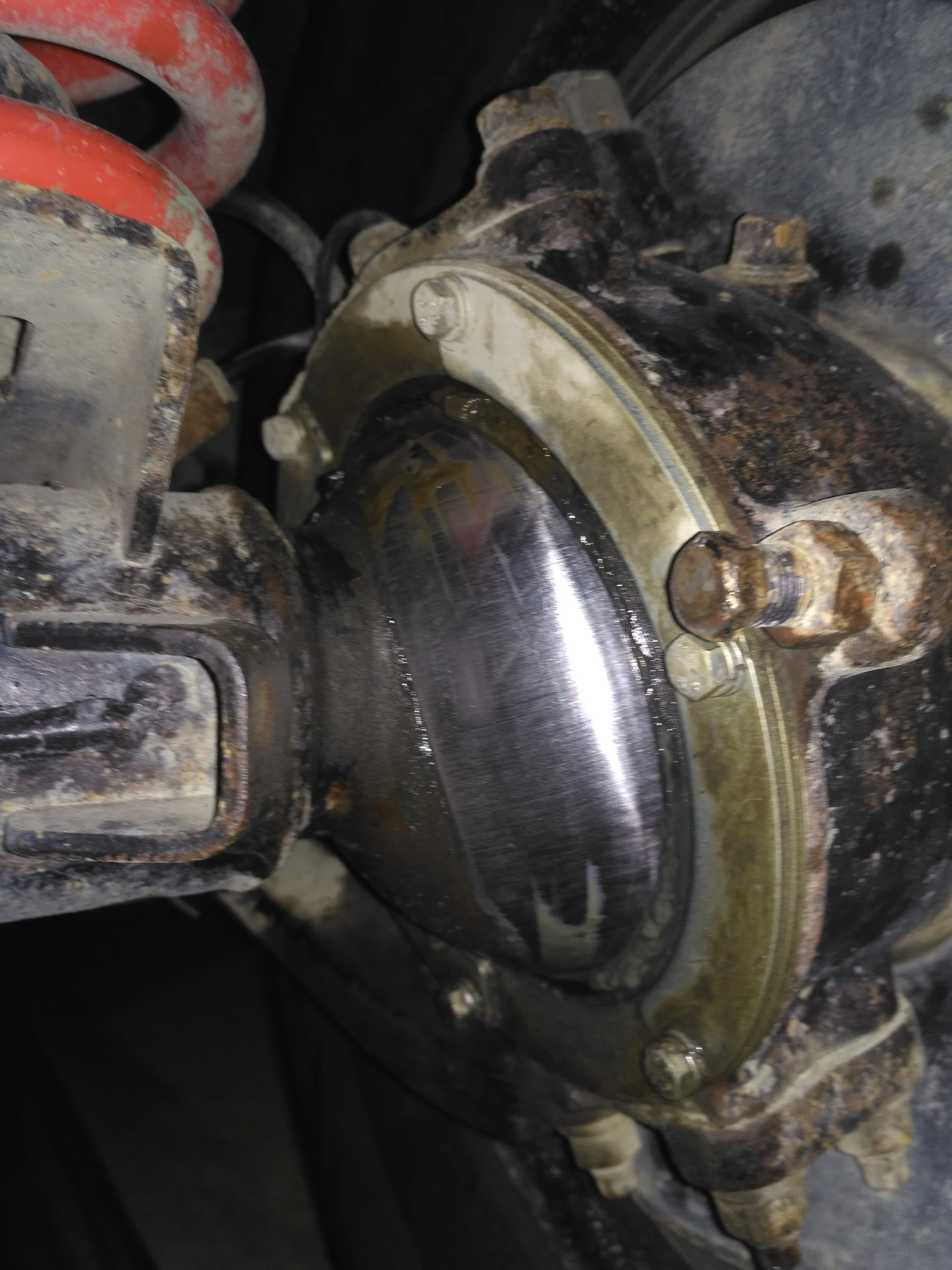

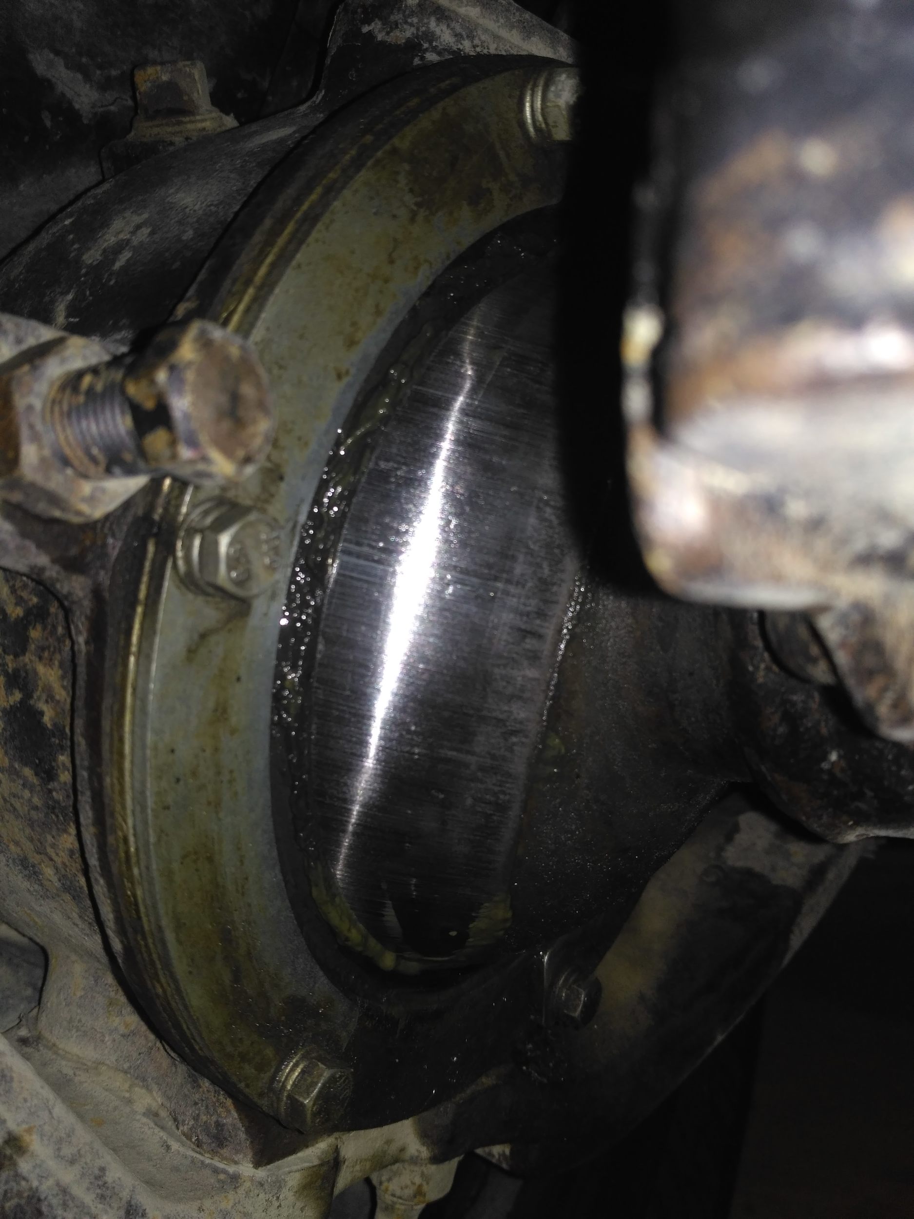

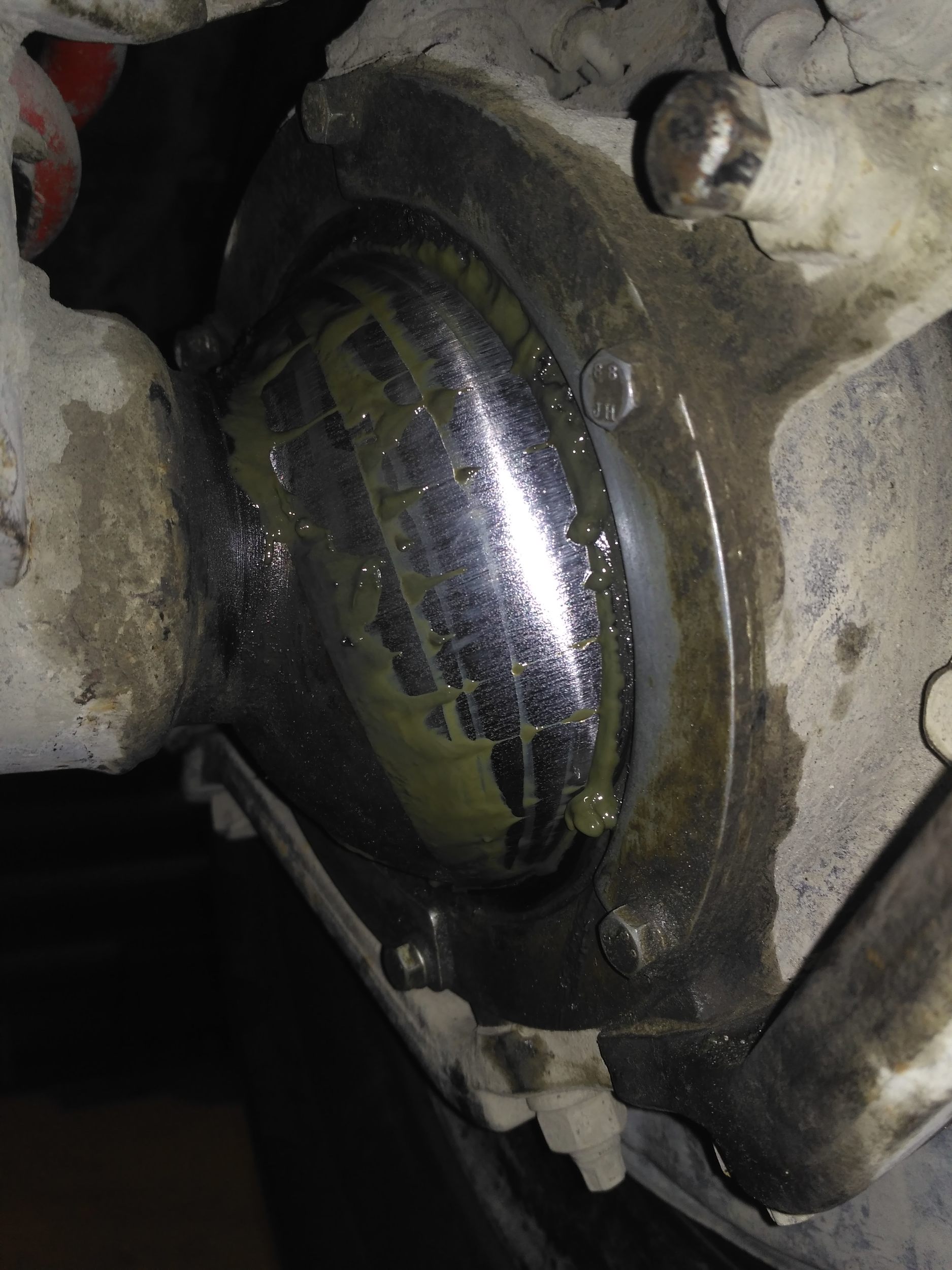

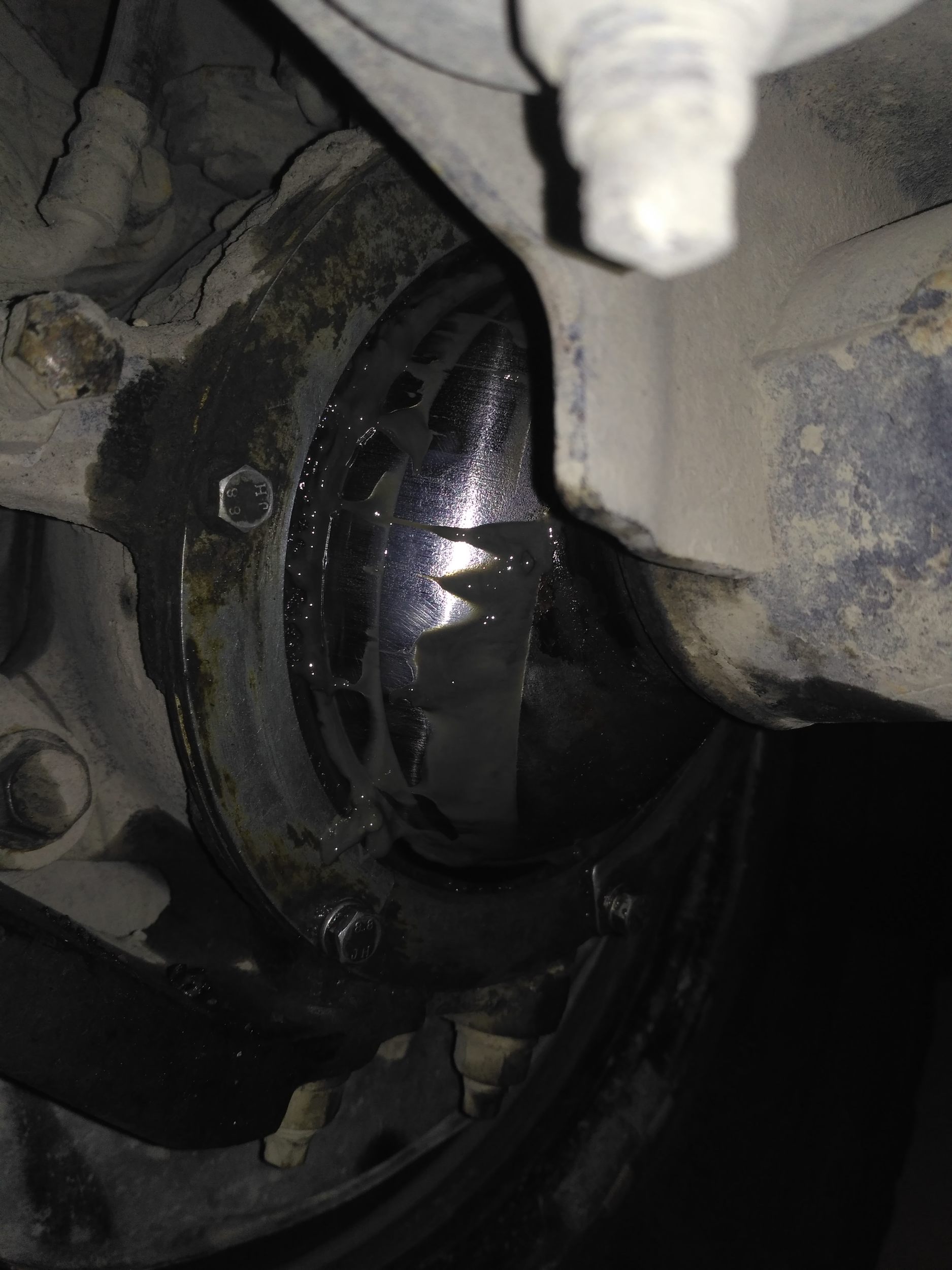

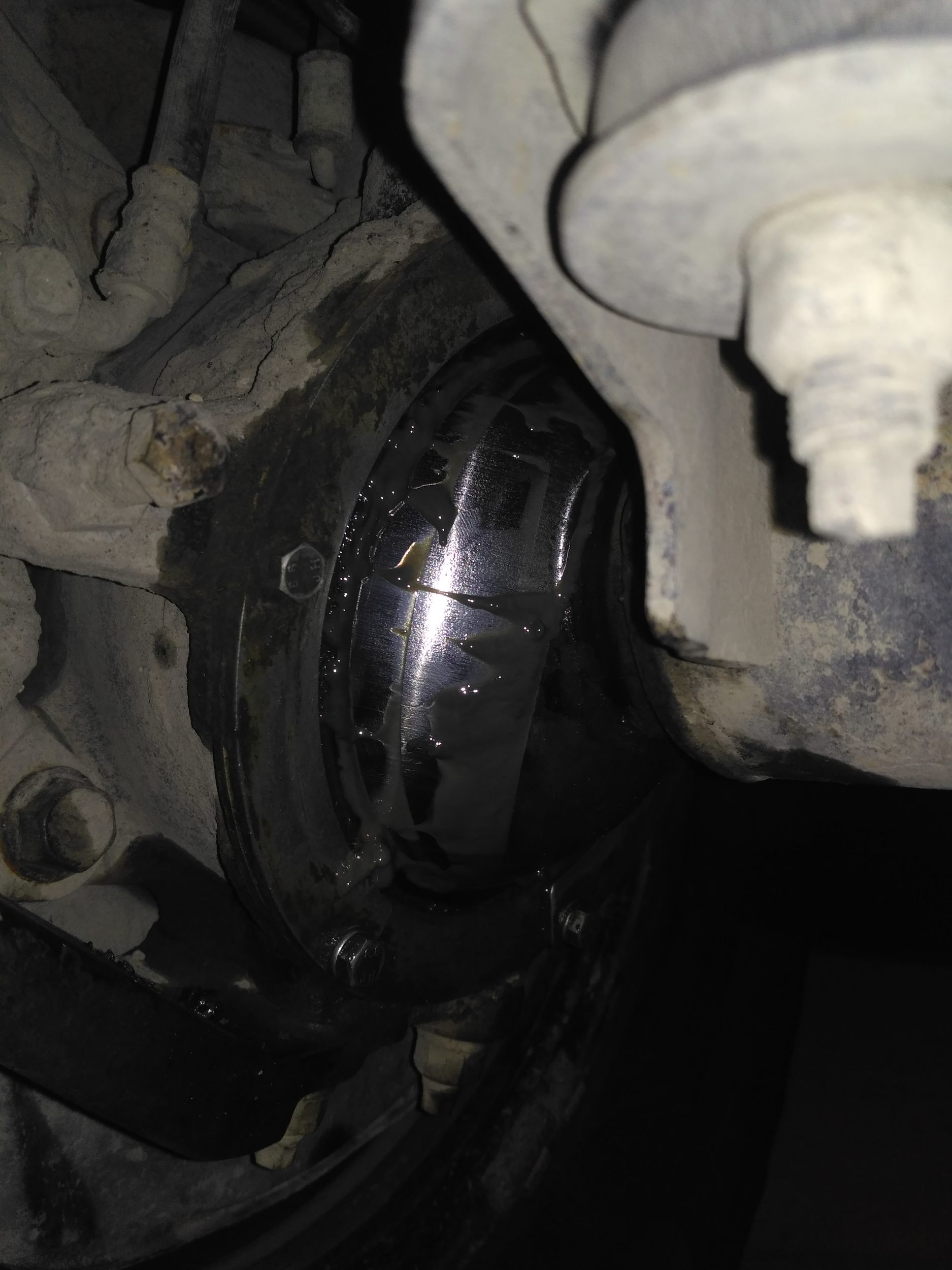

    Небольшой отчет. Полтора года откатался на трейл-гировских уплотнителях, шары полировал но без фанатизма, полуосевые сальники оставил.  В кулаки закладывал смазку  Shell Gadus S5 T460 1.5  на глаз  3/4 от объема, после сборки через пробку заливал 120 гр трансмиссионки 75/90  и присадку купер 40 г. В теплую погоду и в морозы до -40 все в норме, шары блестят смазку не выдавливает (фото нет), а  вот попадаешь в морозы за -40 и ниже ( фото после -54) сальники уже не справляются, по не-многу пропускают. На сегодняшний день полуосевые живые, смазка в редуктор не попала сегодня проверял.С VADUS соглашусь в кулаках нужна смазка NLGI-00 не гуще или масло.

    В общем, дошло дело до очередной переборки переднего моста. Замешал миксером смазку с трансмиссионкой по той же методе, что описывал ранее в этой теме, только теперь сразу много - на два кулака. Взял две тубы MobilGrease Special по 400 грамм каждая, поместил содержимое в обрезанную пластиковую пятилитровую бутыль, и небольшими порциями по 200 мл подливал в бутыль трансмиссонку Mobilube 1 SHC 75W-90, тщательно размешивая порцию миксером (дрель с насадкой). В результате на 800 грамм смазки EP2 было размешано 800 мл трансмиссионки, и получена смазка примерно похожая по консистенции на ЕР00.  Этого количества  (800гр+800мл) аккурат хватило на два кулака, чтобы они были заполнены как по мануалу - на 3/4 объема.
    Смазка получилась гораздо более текучей, по сравнению с EP2, но при этом достаточно густой и не текучей, чтобы без проблем удерживаться штатными уплотнениями шаров (если перевернуть бутыль, то она очень медленно смещается вниз). По этой причине не стал ничего мудрить с фетрами, а просто промазал их водостойкой Mobil XHP222 и установил. Покатался по городу, в том числе на скорости 100 км.ч по кольцу - пока никаких намеков на протекание и.т.п. Буду наблюдать дальше.

    Ну как результат?
    Всё таки потеют кулаки. Правда, у меня сильная выработка на шаре (канава в прямом положении руля). Вероятно, если канавы нет и кулак ровный, то и потеть не будут. Хотя нельзя сказать, что очень сильно потеют. Да и основное потение было летом по жаре. Сейчас всё протру, и буду наблюдать снова. Можно либо добавлять по немногу раз в 20 ткм, либо сделать смесь погуще - не 50 на 50, а 70 на 30 например.

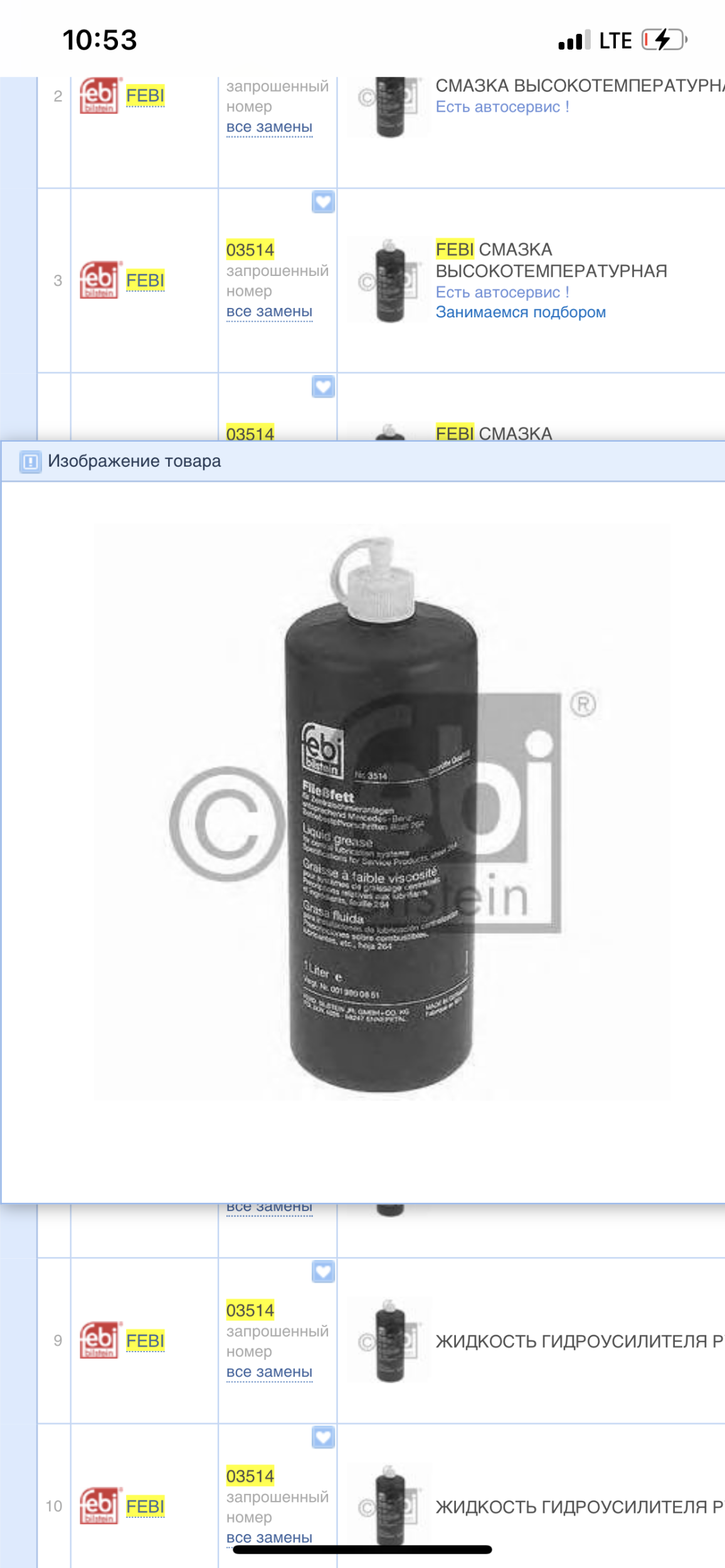

    Тоже слышал молибден с водой если смешивается получается зло(((Недавно подсказали мне вот эту смазку используют в поворотных кулаках у кого какое мнение по такой смазке?A30A759D-B1D6-4458-8BFC-63174F15A0D4.thumb.png.d31be56a7b179ed6be147ca5e39613fe.png
    6 минут назад, alex990 сказал:
    вы спрашиваете совет, у того, кто фетры герметиком мажет, а в режиме город, готов заливать с воронки 80/90
