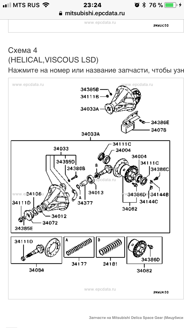

    пакетов фрикционов там нет - это другой тип диффа (с преднатягом). Там должна быть именно муфта.
    Если ты имел ввиду детальки под номерами 34177 и 34181, то это не пакеты фрикционов, а шим-сет, для регулировки редуктора.
    SHIM SET,RR DIFF DRIVE PINION,FR
    SHIM SET,RR DIFF DRIVE PINION,RR

    Буржуи пишут красиво, но еще бы схему принципиальную хотя бы... Боюсь по факту это будет как на моей картинке с субаровским торсеном.
    Я в курсе )))

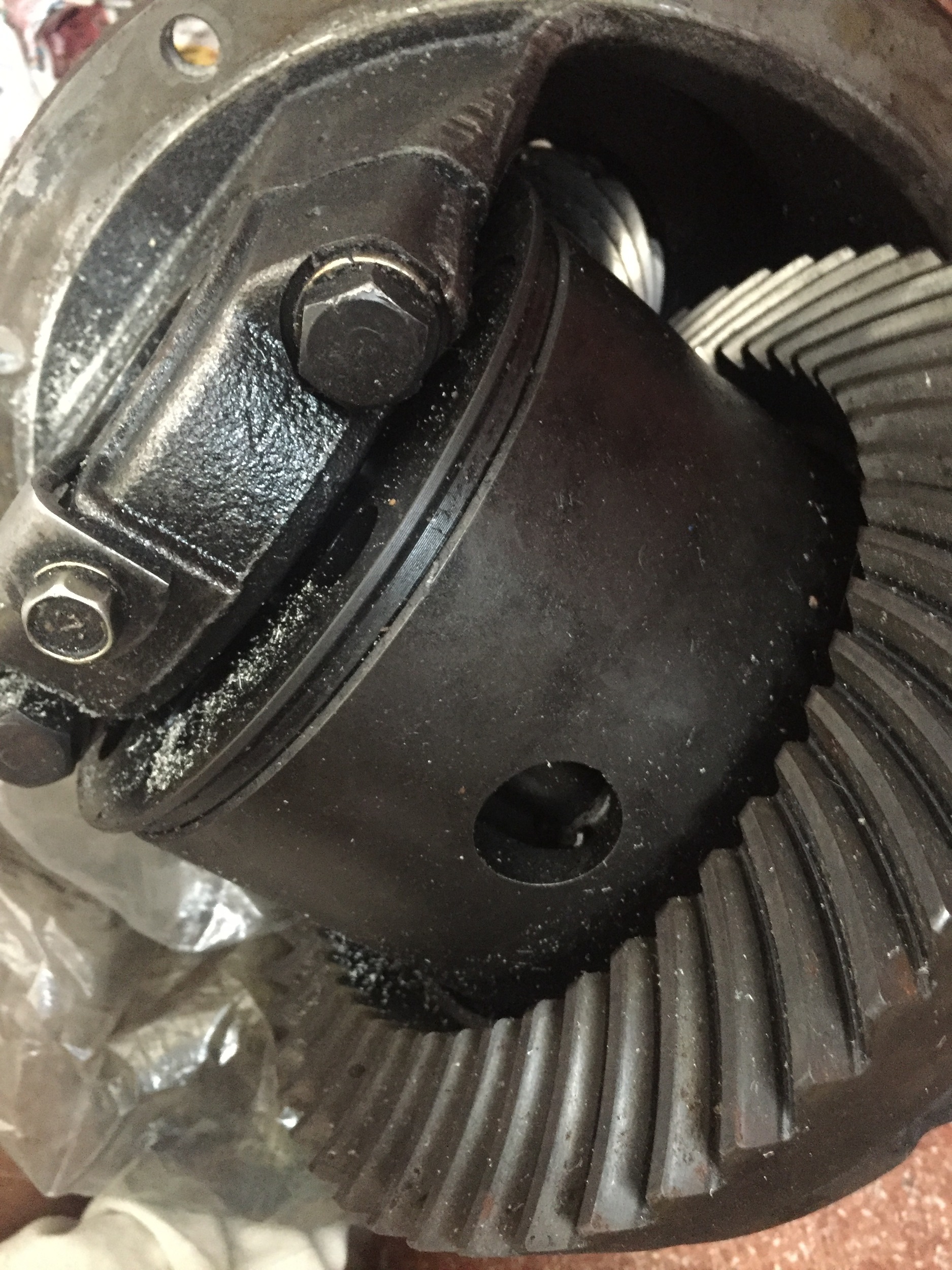

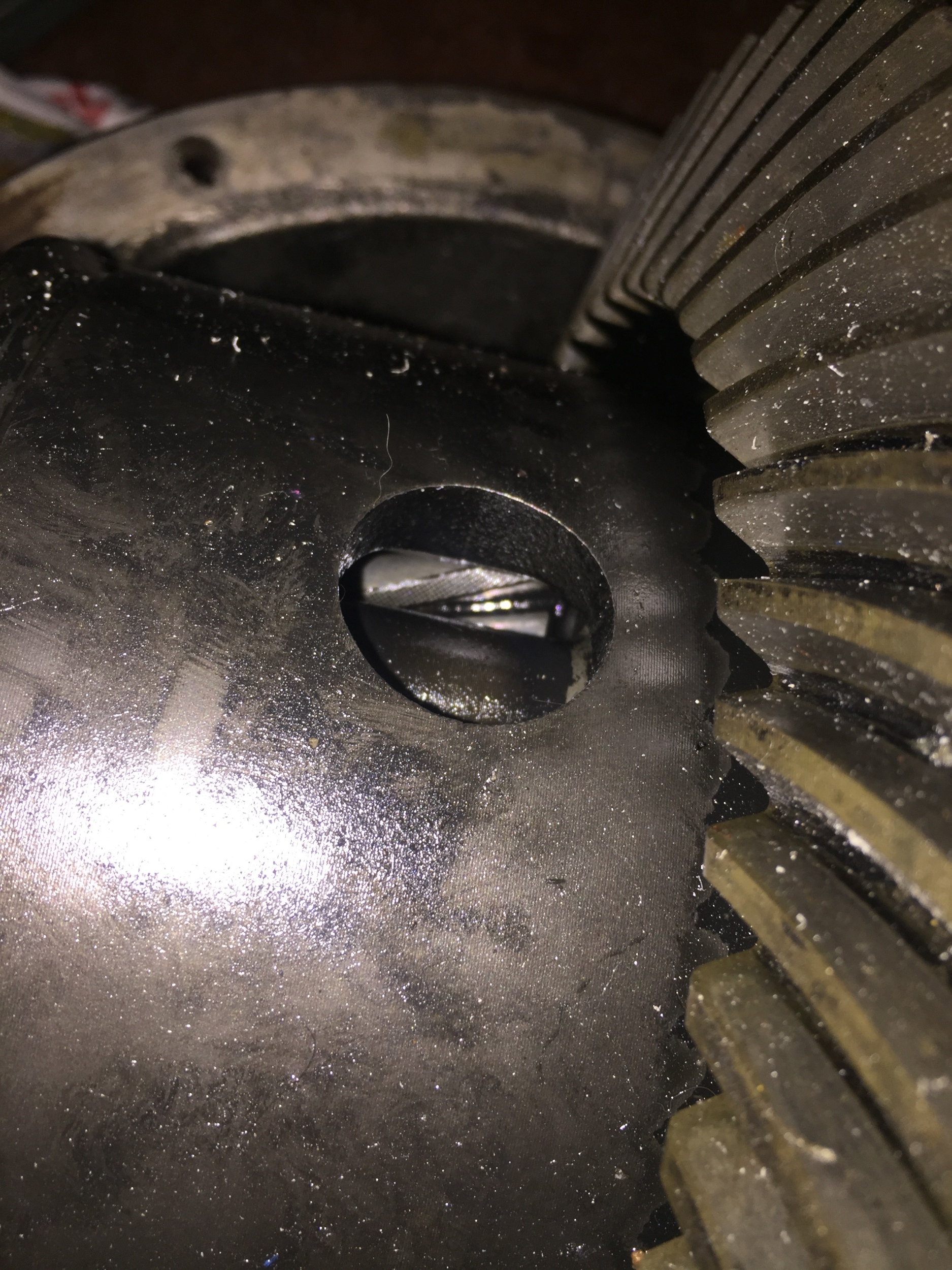

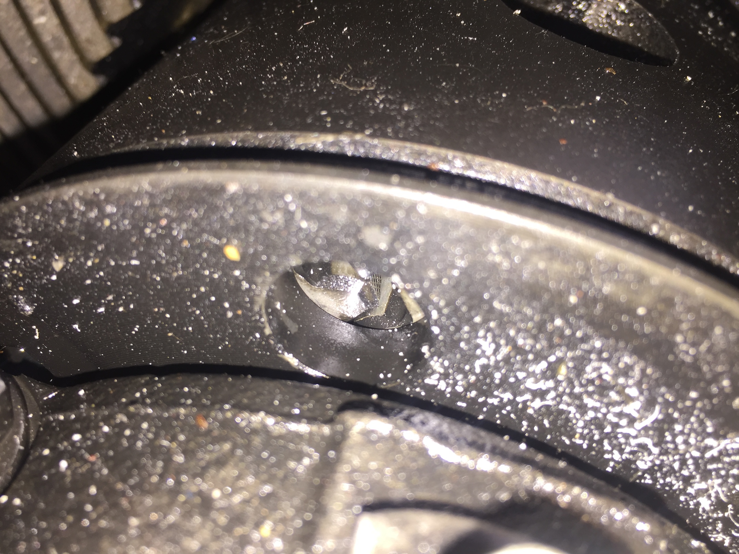

    Сделал фото своего редуктора, через отверстия видны оси винтов, нет там ничего между крышкой и торсеном. Редуктор - копия того что в паджеровской теме.

    1 час назад, Ser-Bat сказал:
    Нету самой главной фотки - с другой стороны кольцевой шестерни ГП. И потом не факт, что у тебя есть виска - уже писал ранее.

    18 часов назад, VADUS сказал:
    Не думаю что там можно что-то увидеть не разобрав корпус редуктора.
