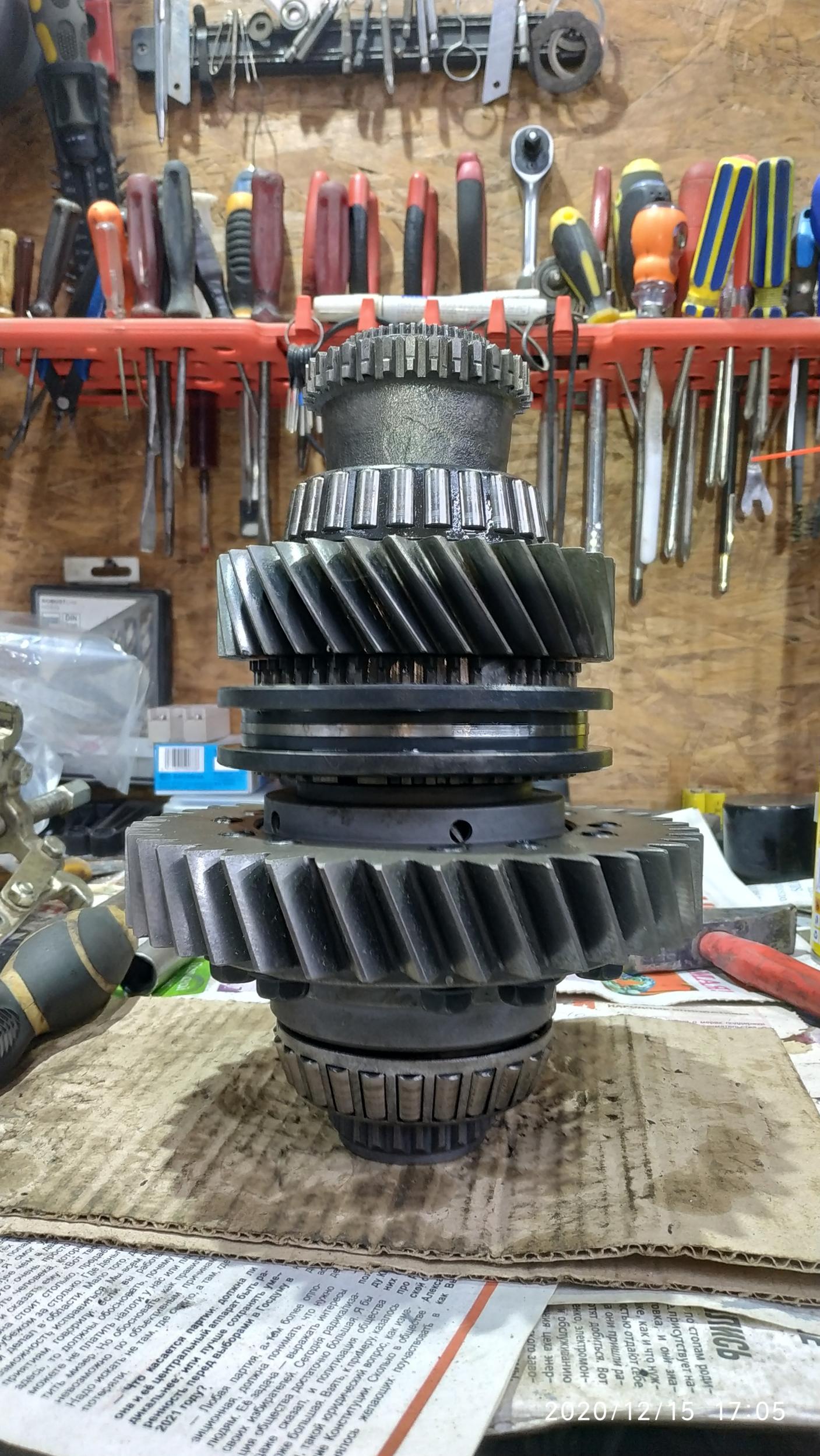

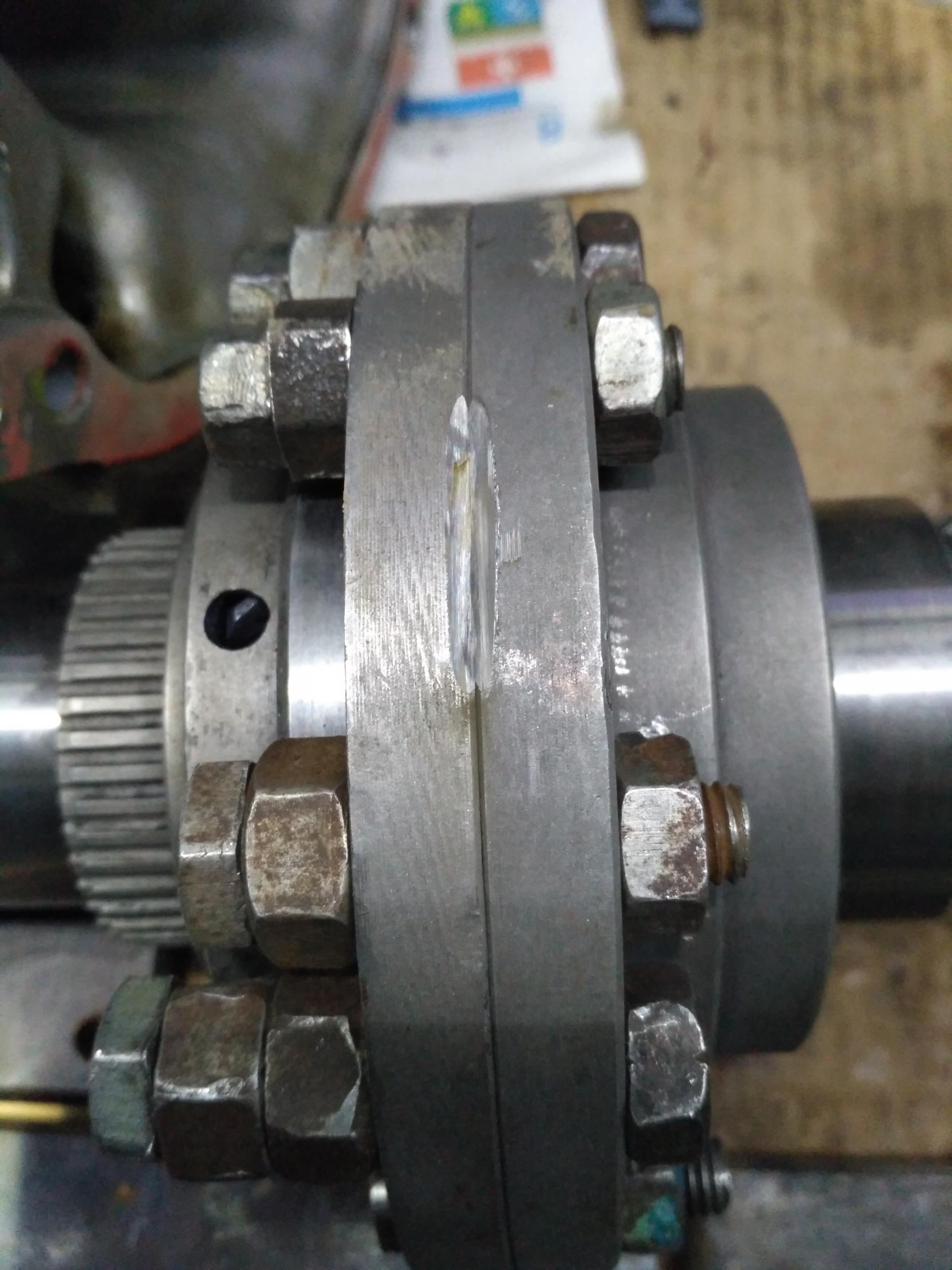

    Дальше все собиралось относительно не плохо.
    Большая претензия к расположению отверстий под шестерню пониженной! Можно же изготовить кондуктор и сверлить по нему!!! Вероятно делитель используют, слесарь может ошибаться, делительная головка или что там у них, то же не известно какого состояния!
    Так же не соблюдается размер диаметра под втулку игольчатого подшипника шестерни, которая одевается на блокировку.
    Проточку под стопорное кольцо можно выполнить не такую широкую или сместить(теперь придется к токарю заказывать колечко)

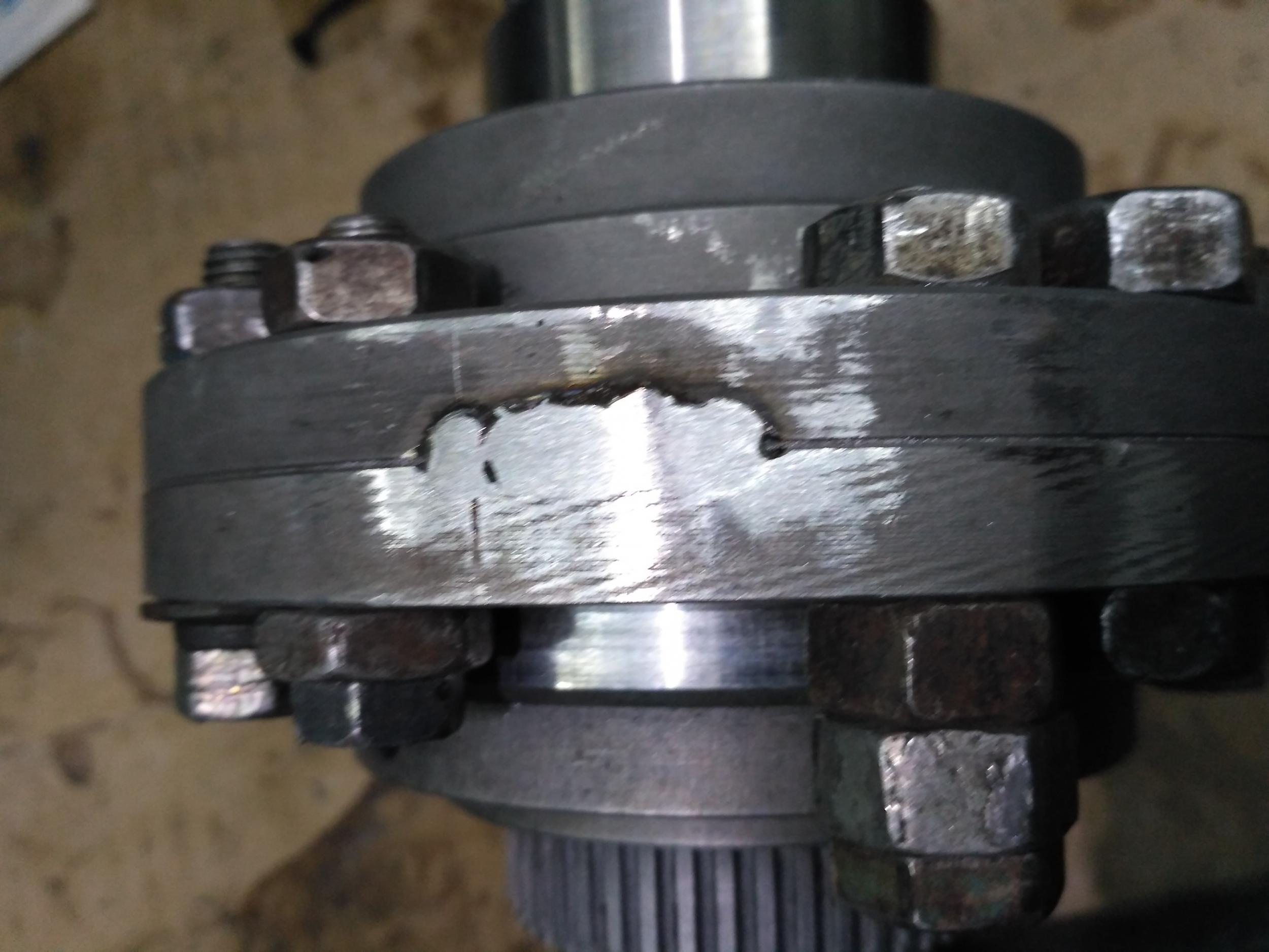

    Отсутствие штифтов решил сваркой в двух противоположных местах:

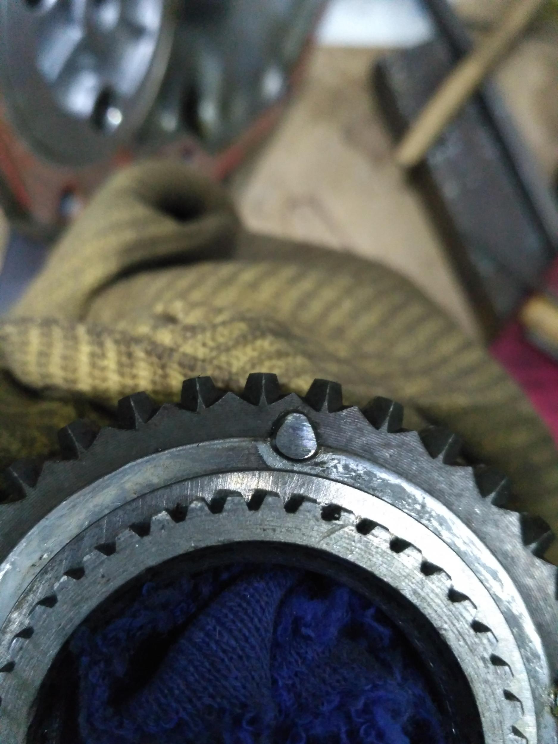

    А у меня без дополнительной шайбы 0.8мм и ее фиксации не обошлось:

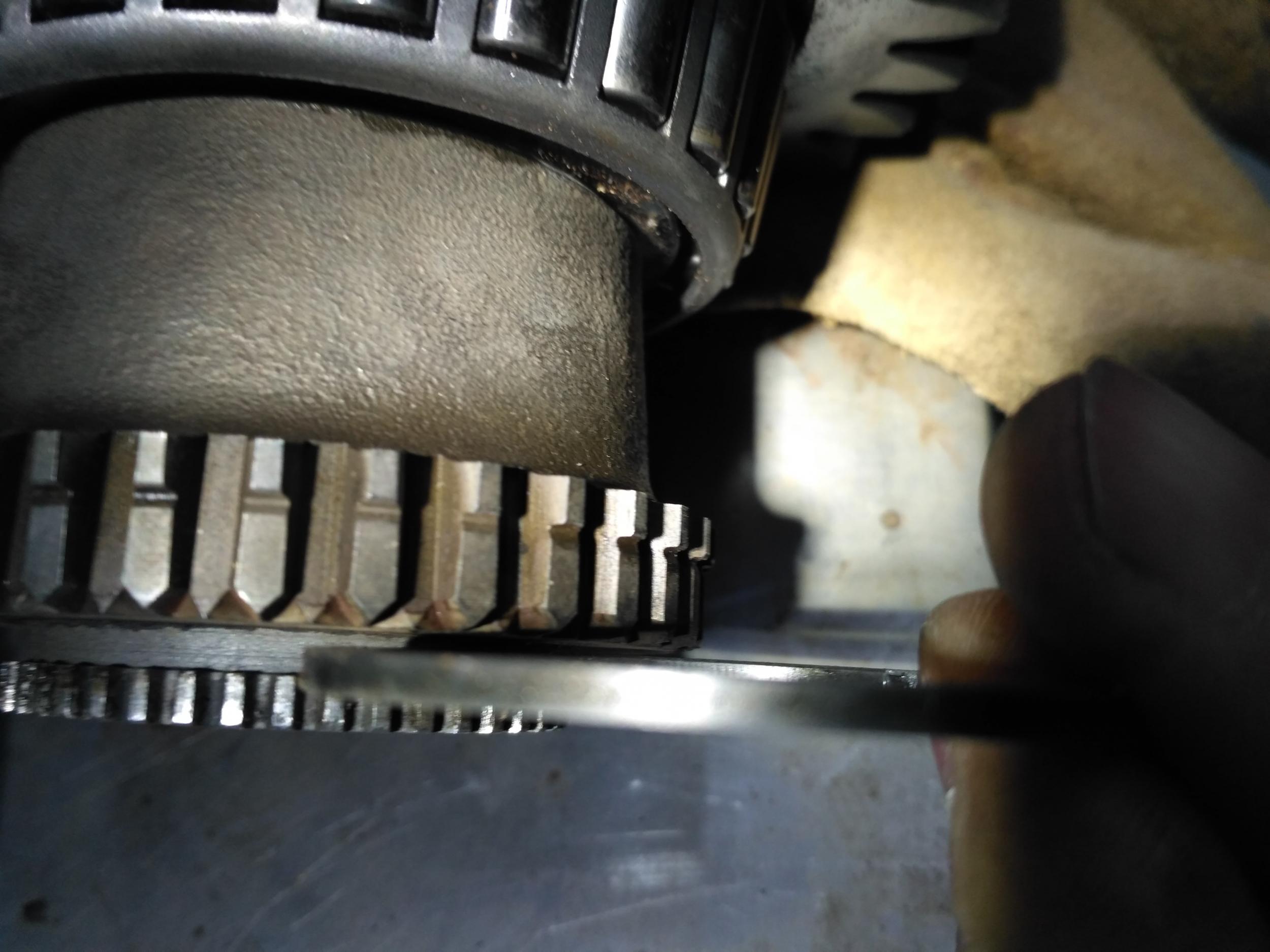

    Закончил сборку, люфт на флянцах карданов получился 3мм. Удалось его зафиксировать, так как я боролся за свободное вращение (см. выше)
    Считаю что это много и причина тому качество подгонки между самими шестернями и их самих в посадочных гнездах в корпусе. Специально просмотрел множественные видео в Ютубе, где на подобных блокировках других производителей зазоры значительно меньше, хотя сами блокировки больше в размерах(задний диф)!!!

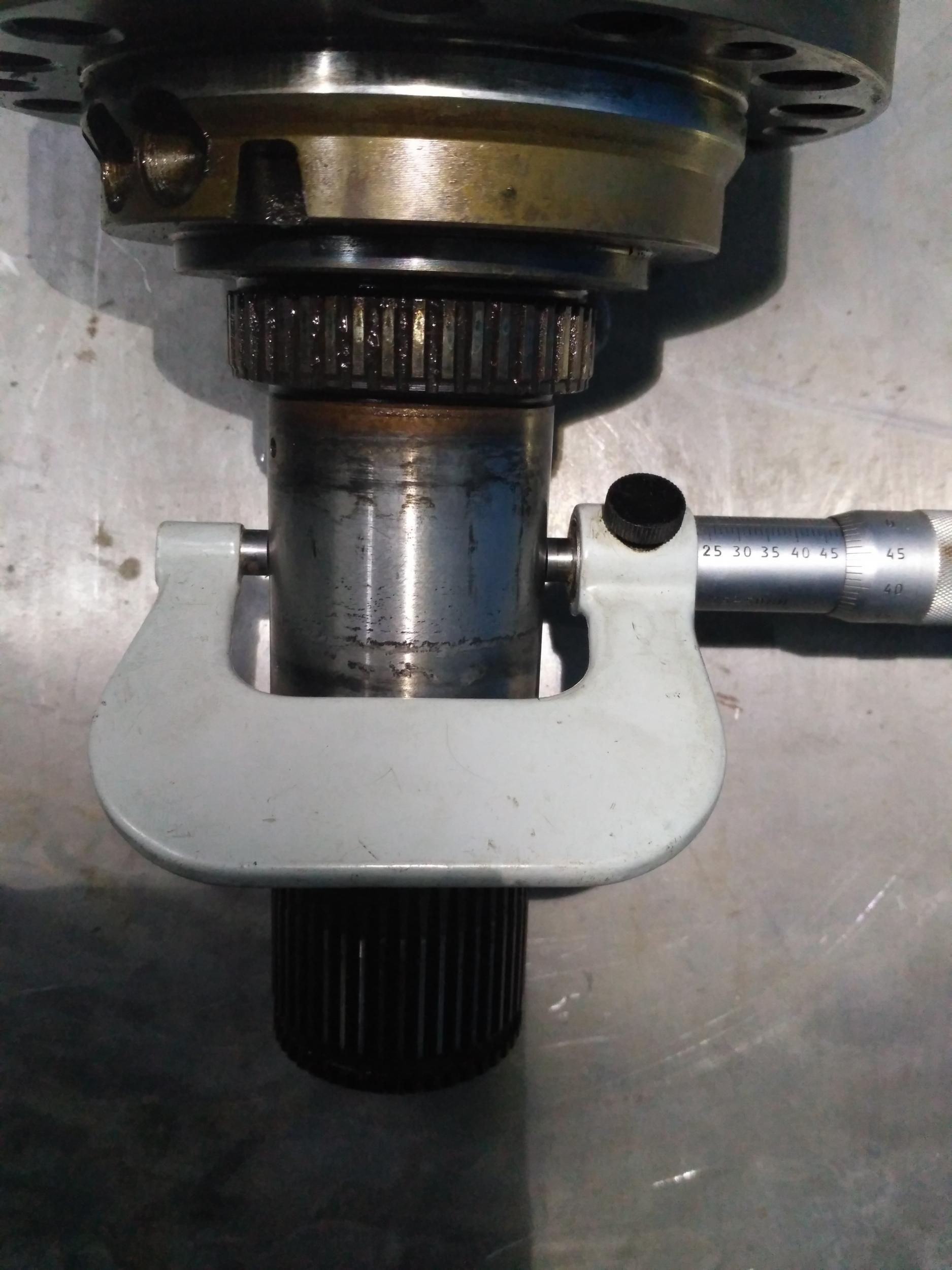

    Так же внимание обращайте на диаметр с фото ниже, так как на него одевается внутренняя обойма игольчатого подшипника шестерни (сама шестерня является наружной)!
    Сравнивайте относительно с оригиналом, так как микрометр может быть не корректен, а уход в минус увеличит маслянный зазор, который по талмуду не должен превышать 0.035мм
    При посадке с соответствующим натягом втулка(она же внутренняя обойма игольчатого подшипника) пропорционально идет в плюс на те же сотки натяга.
