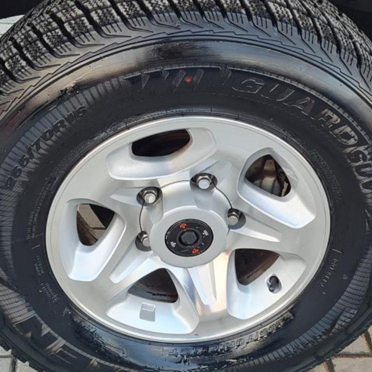

    Пожалуйста, можно простыми словами про авто хабы у 76ой? Нужно ли их менять на "ручные"?
    И что за проблемы с коробкой и/или течь масла между ней и раздаткой?
    Или на каком пробеге начинают об этом всё думать?
    Изменено пользователем Anton D
    15 минут назад, Anton D сказал:
    В режиме авто они сами отключаются , когда рычаг полного привода отключен.
    Зачем? В режиме Look они включены постоянно .
    Те это намного лучше , чем простые ручные . Тк когда тебе полный привод не нужен , они выключены. Но если ты вдруг неожиданно застрял в луже , то тебе не надо выходить из машины включать в грязи хабы.
    А вот когда ты едешь много на полном , то ставишь их в режим Look и едешь на полном , не боясь сломать обгонную муфту в хабе.
    19 минут назад, Anton D сказал:
    Ты новую машину покупаешь - забей .  Об этом тыщь через 300 км будешь думать.
    • Откуда: Молдова
    • Машина: Toyota
    1 минуту назад, AZIAT сказал:
    Не пойму - зачем тогда Лок, если есть удобный Авто?
    Только что, Anton D сказал:
    в режиме авто работает обгонная муфта .  Если в этом режиме застрять  и начать буксовать в раскачку , то муфта будет при смене направления вращения выключаться и снова включаться . Если так джелать все время и по долгу , то муфта не выдержит и сломается .  Поэтому , когда надо ехать по бездорожью долго , с буксованием и раскачкой , то надо включать режим Лок, он , как в обычном ручном хабе замыкает ступицу и полуось жестко.
    Усёк. Спасибо ?
