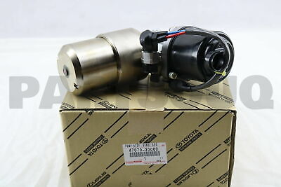

    Мой моторчик ГТЦ тоже сдох. Отогнал тачку челу, который занимается ремонтом моторчиков ГТЦ. Перебрать моторчик у него сейчас стоит 4500. Не знаю менялись ли подшипники. Коллектор и щётки точно менялись. И за снять поставить ещё заплатил 3000. Итого 7500 обошёлся ремонт. Покупать б/у не рискнул. И дорого и неизвестно как там внутри по состоянию.
    • Откуда: Ступино
    • Машина: ЛК 100
    Добавлю что подшипники тоже поменяли.
    Моторчик на слух работает намного тише.
    • Откуда: Волгоград
    • Машина: ТЛК105 2001г. 1HZ, МКПП, 4Wd все блоки, лебедка
    А скажите - привинтимно есть смысл обслуживать/менять моторчик? И одинаковые ли они? например вот человек наладил обменный фонд этими моторчиками
    https://www.drive2.ru/market/offers/1499420
    и это правильно - у нас так на паджерофоруме с хвостовиком раздатки было где бронзовая втулка.
    Но по номеру - это не мой. У меня по Вину  Toyota 47960-60010 а тут Toyota 4707030060 - хотя для тех же 100к, про которые отличаются от 105 только наличием курсовой. Или там другие моторчики?

    5 минут назад, VaviL сказал:
    Чтобы там торговать , человек платит за рекламу деньги. Не надо его тут  бесплатно рекламировать, содержание данного форума тоже стоит денег.

    12 минут назад, VaviL сказал:
    Сами моторчики вроде да. Номера разные , потому что это номер насоса в сборе.

    Но чет по номерам даже именно моторчиков посмотрел - Toyota 4707030060 идет для прадиков, 4ранеров, маджест. А Toyota 47960-60010 именно для 100, 105, тундр т.е. похоже для чего то более тяжелого чем прадик. Не может так оказаться, что Toyota 4707030060 тупо менее мощный чем наш Toyota 47960-60010. Машина же тяжелее так может и давление предполагается качать больше....
    32 минуты назад, VaviL сказал:
    4707030060
    Это насос в сборе
    • Откуда: Волгоград
    9 часов назад, AZIAT сказал:
    Это насос в сборе
    Всё!!! Понял! Моторчик просто отдельно не пробивается
