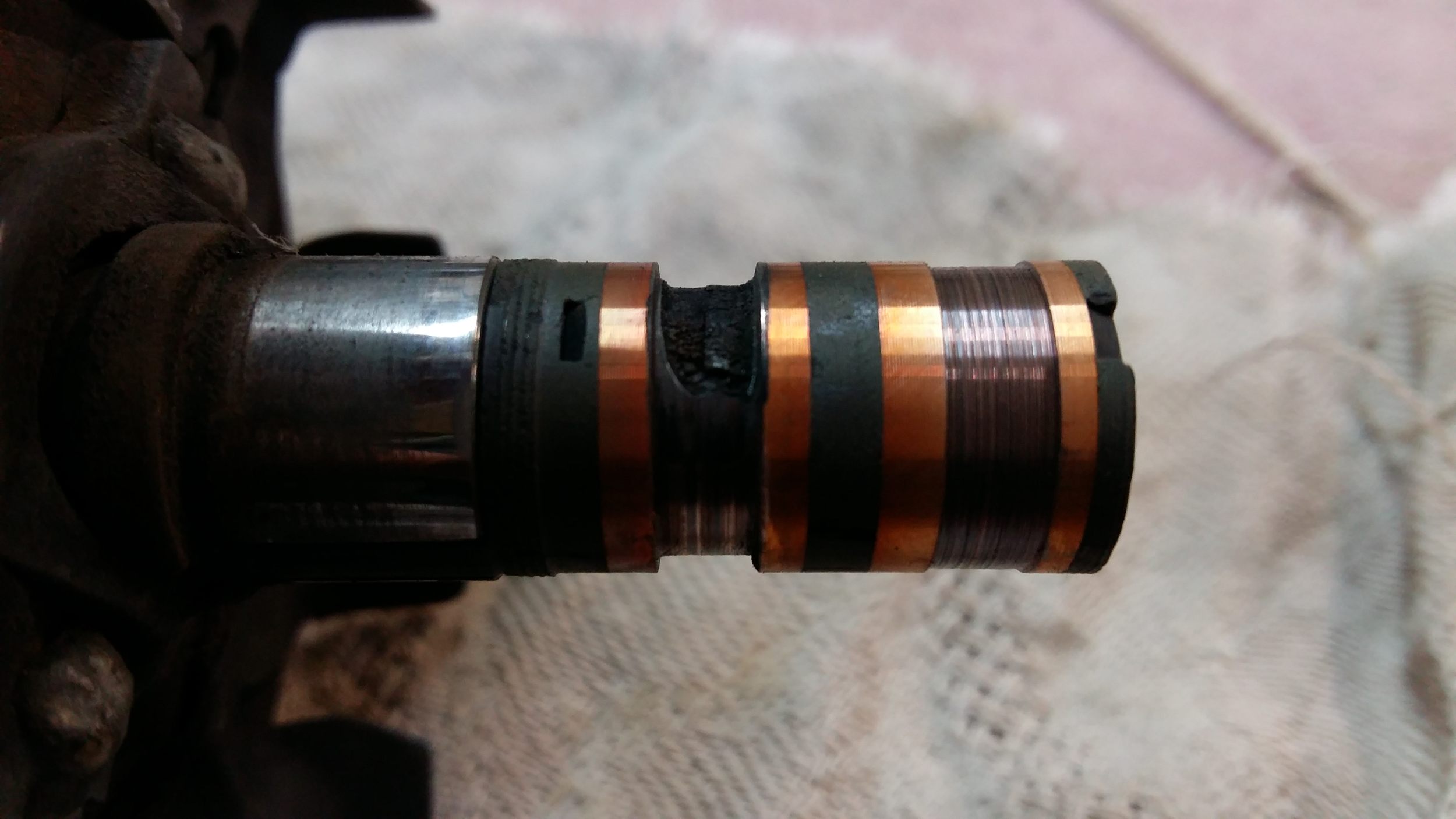

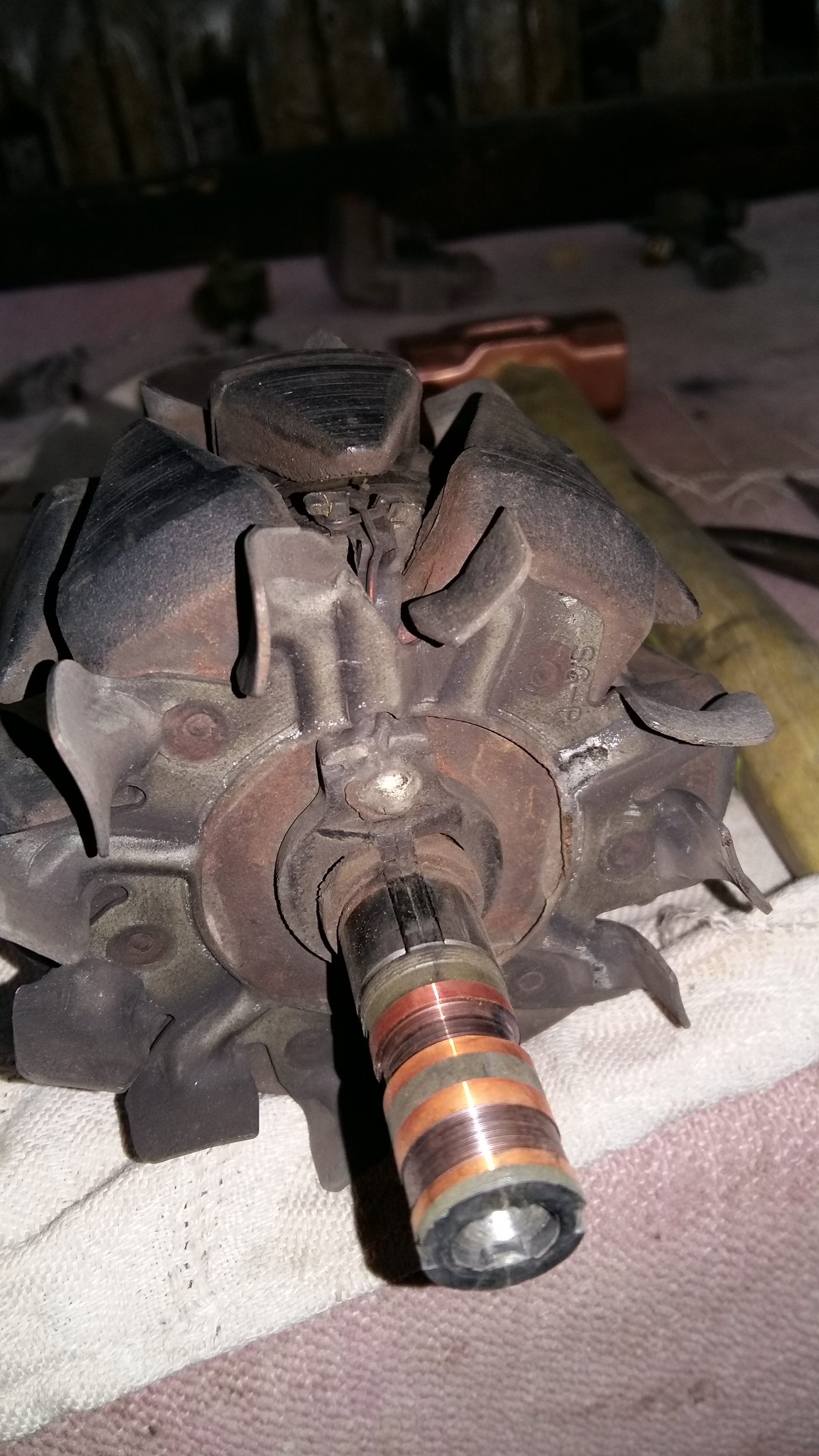

    9 минут назад, Helsing сказал:
    Не согласен...Этож до какого состояния надо довести подшипники:dead:чтоб вал был настолько наперекосяк.
    а что думаешь за 25 лет подшипники как новые? да и усталость метала (вала) будет полюбому. 10 лет назад поставил новый якорь, подшипники и щетки, послежу когда опять сточится кольцо если машина на виду будет.
    • Откуда: Киев Украина
    • Машина: TLC80 1HZ
    2 минуты назад, Goorik сказал:
    Я думаю о звуках, которые должны издавать подшипники при биении вала, которое теоретически может приводить к такому результату.
    Кстати, при биении вала будет изнашиваться и внутреннее кольцо, но меньше. А тут оно - как новое, а внешнее - вхлам.
    Вопрос к автору темы. А пыльник щеточного узла был?
    • Откуда: Чукотка, Анадырь
    5 минут назад, Helsing сказал:
    да, я и полез туда т.к. подшипники запели, а разобрав увидел что и кольцу хана
    • Машина: TLC80 1HZ
    1 минуту назад, Goorik сказал:
    подшипники запели,
    Думаю, что "поющие" подшипники к такому результату не приведут. Чтоб вот так - это уже не песня должна быть а концерт хэви-мэтал-панк-трэш-индастриэл группы.
    • Откуда: Spain Torrevieja
    • Машина: UZN 130 1UZ-FE
    9 часов назад, Goorik сказал:
    ....всегда крайнее кольцо изнашивается...
    Иногда случается что и внутреннее сгрызает до изолятора.
    • Машина: land cruiser 80, сorolla 150
    13 часов назад, DrSlavich сказал:
    Тут не корректно говорить о пробеге, скорее наработка мотор-часов. В южных регионах мало холостого хода, а на севере много.
    Ну у меня тоже далеко не юг.
    • Откуда: Сочи
    • Машина: ТЛК-105 к-2 1FZ FE
    Плюсовое кольцо всегда больше изнашивается, так как искрооброзование и напруга больше.
    • Откуда: Ленск
    • Машина: TLK80
    4 часа назад, Руслан Костоев сказал:
    Ну напруга тут не причем, искрообразование тоже - здесь не такие большие токи ,чтобы его вызвать.
    Думаю виной износа колец всё же является грязь. Ей попасть в тойковский генератор легко так как он бедный расположен внизу двигателя.
    На моём бывшем мистралике, как и на многих других ниссанах генератор  расположен в самом верху и всегда чист, как итог - перебирал пару - тройку  и у всех кольца в норме. Сейчас пришлось перебрать пару тойковских , внутри грязь слоями, у обоих кольца пиленные. На родном 80 амперном поменял кольца осенью, всё как у автора темы, он теперь как подменный у меня лежит. А на машине стоит 100 амперный, заказывал контрактный по номеру из темы про генератор от маркообразных. Щетки и передний подшипник поменял, а кольца менять не стал, заполировал их и оставил так, износ не большой был, посмотрю на сколько хватит.
    • Откуда: Иваново
    • Машина: TLC 80, 94г. 4.2D, STD-off road mod.
    19 часов назад, Helsing сказал:
    И был и есть.
    Не думаю, что из-за износа подшипников. Основная версия - что-то попало. А в качестве бреда - плотность щётки не однородна, до какого-то места стачивается, а потом сама точит.
    • Машина: TLC80 1HZ
    46 минут назад, DrSlavich сказал:
    Это предположение я могу опровергнуть. Доездился я до полного окончания щеток, ну было там еще что то черное на конце пружинки.  Кольца с некритичной и равномерной!!! проточкой.
    Генератор, ясное дело, отказал. Возвращался 700км домой без гены. Вернулся. Спасибо, что дизель. Даже на сервисе в Киеве уже ставки делали заведется или нет под веселое улюлюканье. Завелась.
    Проточили кольца, заменили щеточный узел. Катаюсь дальше.
    • Откуда: Иваново
    Принял. Может, кто ещё какие-нибудь аргументированные версии выдвинет.

    всем привет. нашел такую тему. Контактные кольца синхронных машин изнашиваются неравномерно. Отрицательное кольцо изнашивается больше положительного, причем рабочая поверхность первого становится матовой, шероховатой, а второго — остается полированной. Щетки, установленные на отрицательном кольце, также изнашиваются больше. При бронзовых и медных кольцах неравномерность износа выражена резче, при остальных кольцах — слабее.https://leg.co.ua/info/elektricheskie-mashiny/neispravnosti-elektricheskih-mashin.html
    у меня и не только ,такая же история с токосъемными кольцами.

    14.02.2019 в 22:39, DrSlavich сказал:
    Этот процесс зовут дуговым переносом металла в контактных системах постоянного тока.
    В контактах авто релющек это можно увидеть - на одном контакте ямка на другом выпуклость, хотя изначально они были все слегка выпуклыми.
    В паре графит - медь в неблагоприятной полярности видимо процесс идет более активно.
