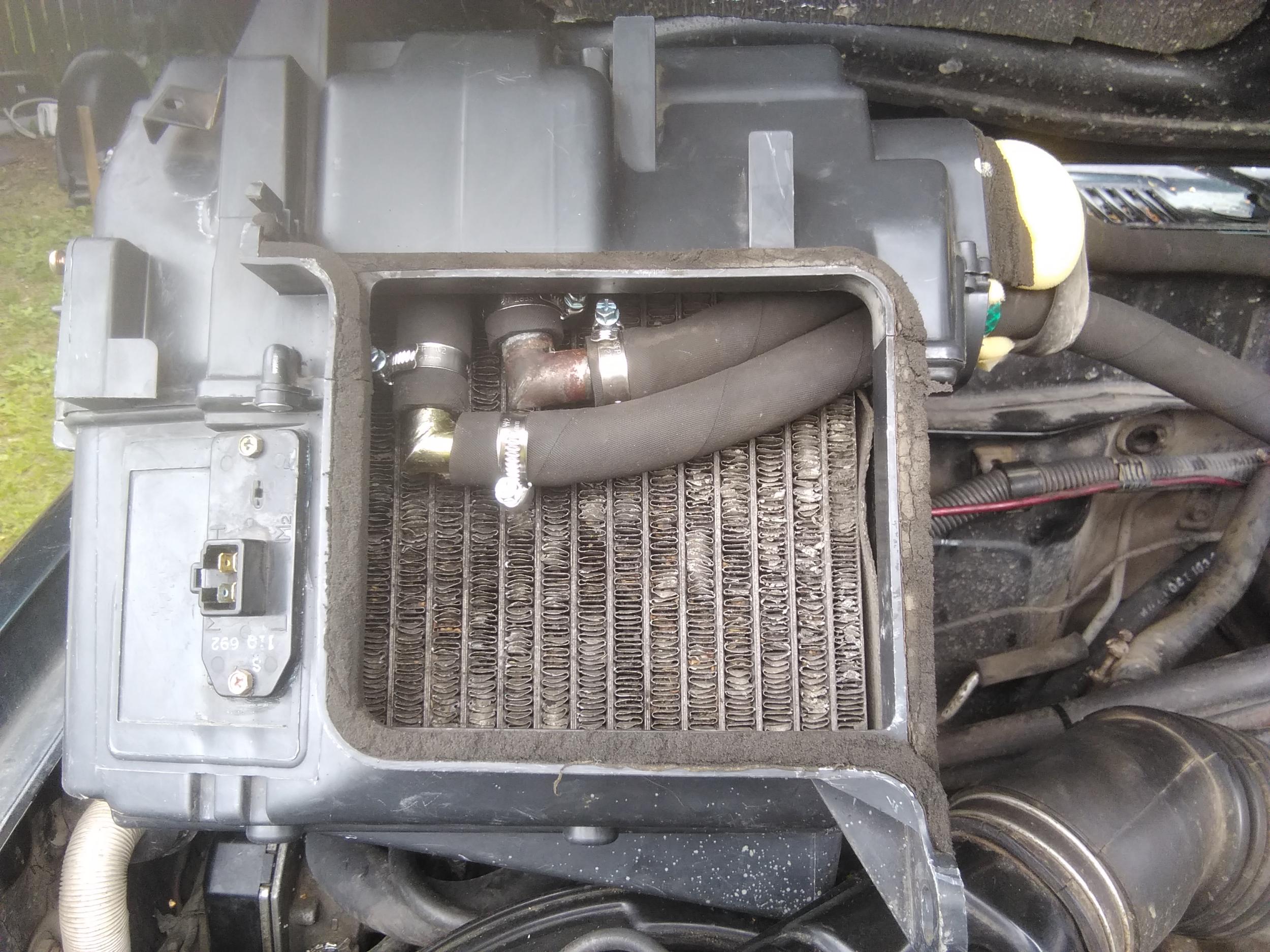

    29 июня занимался печкой. Это есть выше. Радиатор основной печки распаивали, я не присутствовал, сказали грязи было не много, за 8 лет моей эксплуатации. . Оба выхода были горячие. Думал на перегородку. Ещё до снятия торпеды, справа дуло холодом. Оказалось заслонка не до конца закрыта. Решил идти дальше. Перепаяли трубы на радиаторе кондиционера. Снят давно. Подключил параллельно. Сейчас ещё не зима. Но то что сделано... Не жалею. Ещё. Был мой косяк.. Поставил моторчик 25 ватт... Наш... ИЭ 236.вроде. Крутит.... Оказалось что не в ту сторону. Переключил. И пришло счастье. Как говорят... Жар костей не ломит. Может перебор, стоят доп печки и у пассажирского сиденья, и себе под сиденье такую же печку поставил... Переделка очень не большая.

    Добрый день. Я имел в виду этот.... Его запитал параллельно. Так советовали. Теперь воздух греется дважды. Его можно переделать... Не снимая торпеду.

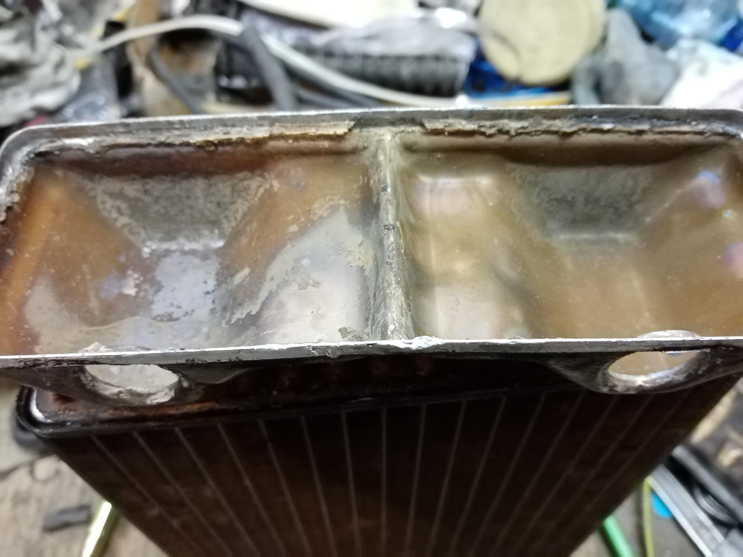

    вот крышка в которой отваливается перегородка! она НЕ может отвалиться!!!!!!!!
    по краю видно "накипь"
    Вот соты радиатора со стороны трубок - вход, выход антифриза.
    Изменено пользователем kykyruzer341
    • Откуда: Там где холодно
    • Машина: На всем, что движется.

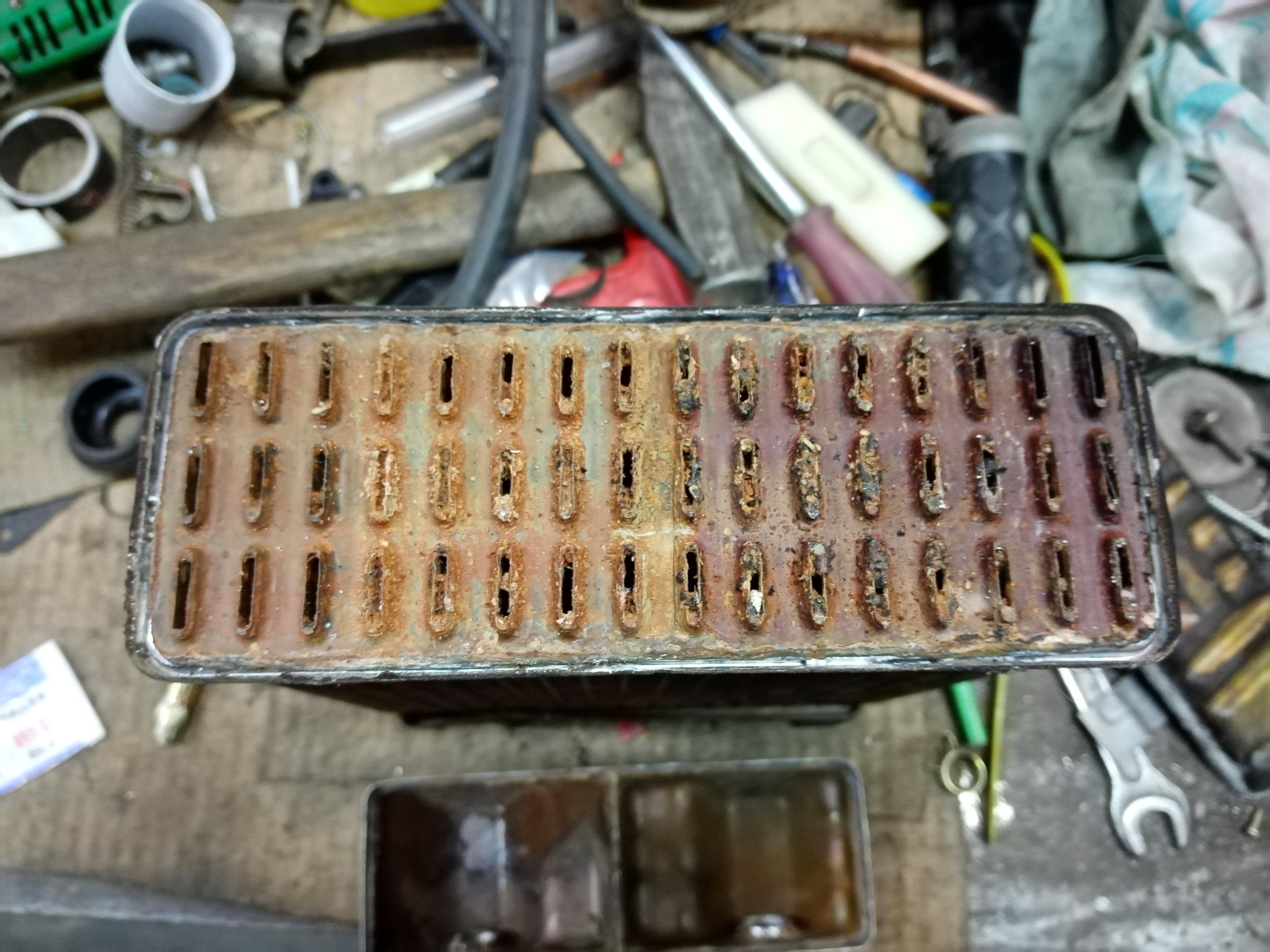

    соты  со стороны нижнего бачка,
     при промывке не снимая с автомобиля, всей доступной химией, вылетало много грязи и. тд. и тп.
    продувал после промывки воздухом, давлением в пределах разумного - много грязи.
    Снимал радиатор- нес домой, мыл, трёс, дул, "плясал" вокруг да около - равномерно горячий был.
    на фото он более менее, это после вскрытия я его металлической щеткой шоркнул.
    итог,?
    все на фото.
    Только шомпол!!!!!!!!!!!!!!!!!

    То kykyruzer341  Спасибо за фото  Да уж - только шомполить, представляю что творится у меня .......

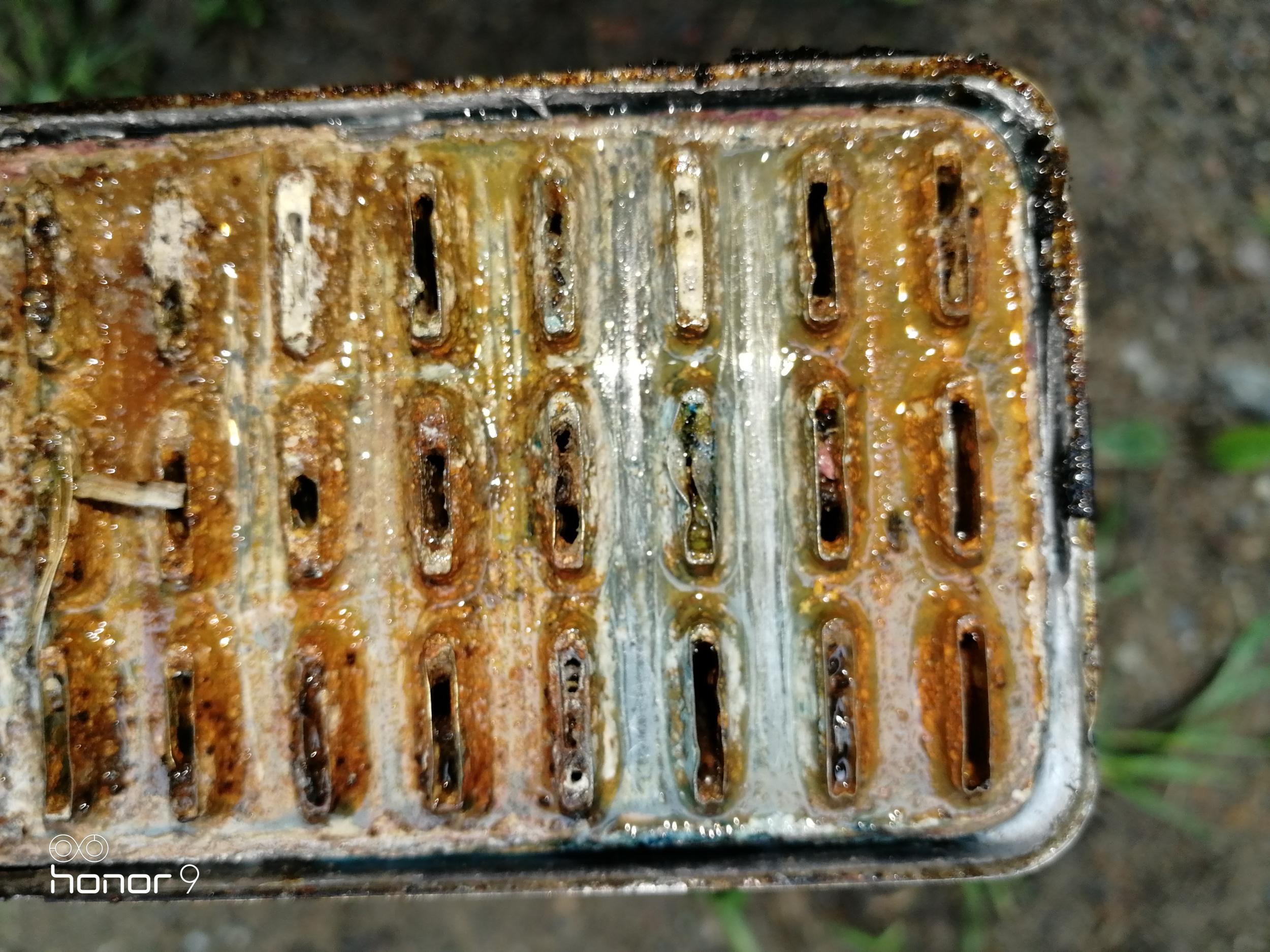

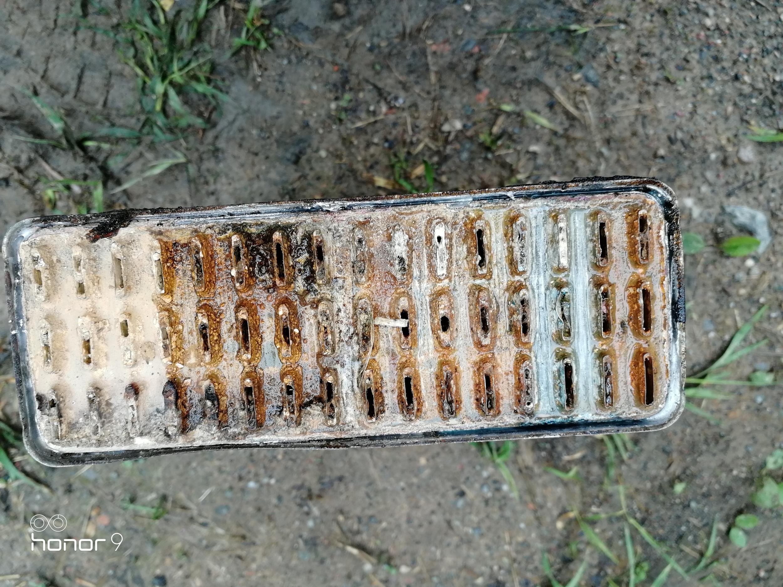

    Доброго времени суток .
    В свое время тоже печку промывал .
    И тоже сомневался в выборе средств для промывки .
    На фото старый радиатор , на который капнул старым электролитом - буквально пять минут и температура около нуля была .
    Уверен , что именно электролит - самое действенное средство .
    Правда , если в системе есть мусор типа старого герметика химия может не помочь .
    Думается , и после шомполения нелишним будет промыть раствором электролита для удаления остатков накипи .

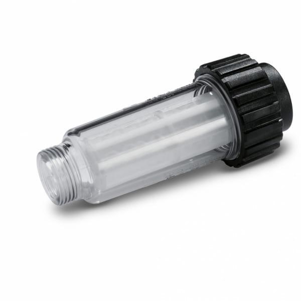

    Такой фильтр не сгодится? От мойки высокого давления.

    8 часов назад, Карамболь сказал:
    Не пойдет, в инете фотки есть - раздуло как шарик.
