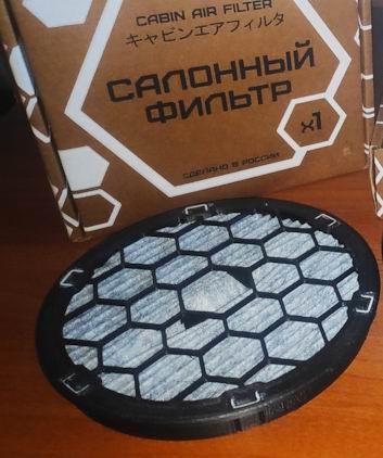

    1 минуту назад, Eugene63 сказал:
    Наверное речь про этот фильтр, в стоке фильтра нет
    Полезная и весьма нужная штука , но у меня из 3-х раз приобретения , только в 3-й раз не выкинул его !
    первые два неудачные были , то вентилятор цеплялся за него , то вовсе не держался ...
    да и теряется и без того слабый поток воздуха из сопел .
    Потом по результату общения с Александром (производитель фильтра) поставил приставочное кольцо , производит он же , и все заработало нормально .

    1 час назад, Eugene63 сказал:
    в стоке фильтра нет
    Вот я про это

    3 часа назад, Tiger77 сказал:
    А у меня есть в штатное место
    Стесняюсь спросить"где"?

    • Машина: HDJ80L
    1 час назад, МАКС28 сказал:
    Наверно имеется в виду, что ничего пилить не надо.
    У меня такой фильтр 2 года стоит, устанавливается в металлическое отверстие над крыльчаткой вентилятора.
    Только я фильтрующий элемент убрал и поставил москитную сетку в три слоя. И волосья/мусор не летит в испаритель кондея, и дует хорошо. А мелкая пыль пусть летит, не страшно, её конденсатом смывает.

    1 час назад, Zubek сказал:
    А можно фотку  девайса попросить ?
    • Машина: HDJ80L
    46 минут назад, Ribak сказал:
    Весной могу снять и сфотографировать, сейчас по холоду противно лезть.
    На предыдущей странице есть фото, у меня то же самое, только фильтр выдран из пластиковой основы, всунута сетка и изнутри распёрта металлическим хомутом.
