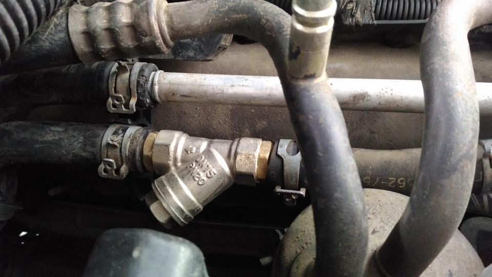

    Был у меня Jeep WJ 4,7, печка еле тёплым дула. Морально готовился менять радиатор, но очень не хотелось. Решил попробовать пассивный метод прочистки. Врезал в систему охлаждения фильтр, но не как тут выше показывали (побоялся что расплавит), а металлический, как на вводе в квартиру ставят. А заодно решил поменять местами вход и выход из радиатора печки, чтобы обратным потоком грязь вымывало из него.
    Поставил фильтр, катался недели 2, печка как не дула, так и не дует тёплым. Фильтр пару раз открывал - чистый, может пару частичек грязи попалось и всё.
    А тут нужно было перетащить катер 3 тонный на прицепе (про вред буксировки его 2-х тонной машиной в курсе) километров на 50 по трассе. Пока ехал - тепло вообще закончилось в печке, хотя поездка была жаркая, были несколько подъёмов небольших затяжных. По приезду и разгрузке решил заглянуть в фильтр, а он забит наглухо! Высокие обороты и температура расшевелили отложения, а в обычной жизни двигатель редко больше 1,7-2 тыс разгонялся, т.к. стиль езды спокойный.
    В итоге фильтр мыл 3-4 раза за пару дней, каждый раз сеточка была всклень набита грязью. По консистенции были и крупные жесткие куски и какая-то желеобразная субстанция. Потом грязи стало меньше, поменял вход и выход обратно местами и оставил фильтр на входе. Печка стала греть, хотя и не как должна, но зимой можно было ездить без шапки и перчаток )))
    Но это давно было, сейчас если печка дует холодным - меняю радиатор )))

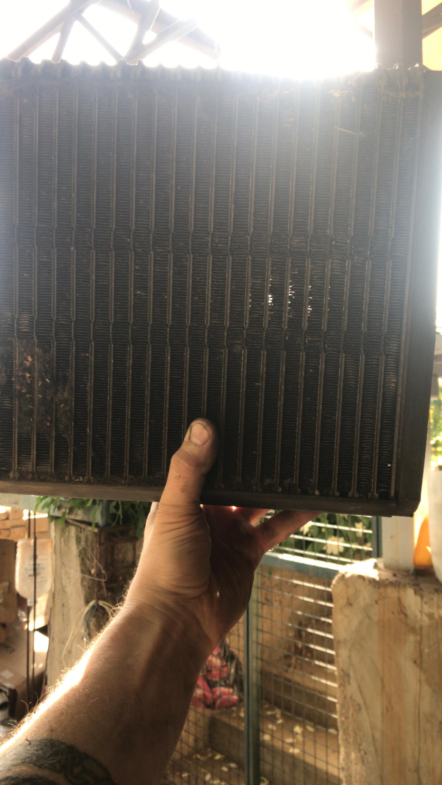

      Я столкнулся с тем что не хватало протока воздуха на высокой скорости вентилятора, печь грела и довольно не плохо учитывая каких размеров салон сотки. Сняв торпедо и разобрав все до моторного щита можно добраться до радиатора отопителя. Там было сухо и не было засахарившихся соплей на радиаторе, но была шуба снаружи… фото прилагаю
    Фотка сделана против солнца, так что сами понимаете степень плотности говна в сотах. Мыл я его наверно пол дня, керхером в наглую, и пеной. Ничего не замялось. Налил внутрь горячей воды, он весь стал горячим сразу же, таким образом проверял нет ли где забитых проходов. Такая вот история! Так что нормально почистить без снятия, этими ушными палочками, химиями и прочими припарками не получится. Торпедо снимал в одно рыло один день
    У вас фильтр салонный вообще приутствует?
