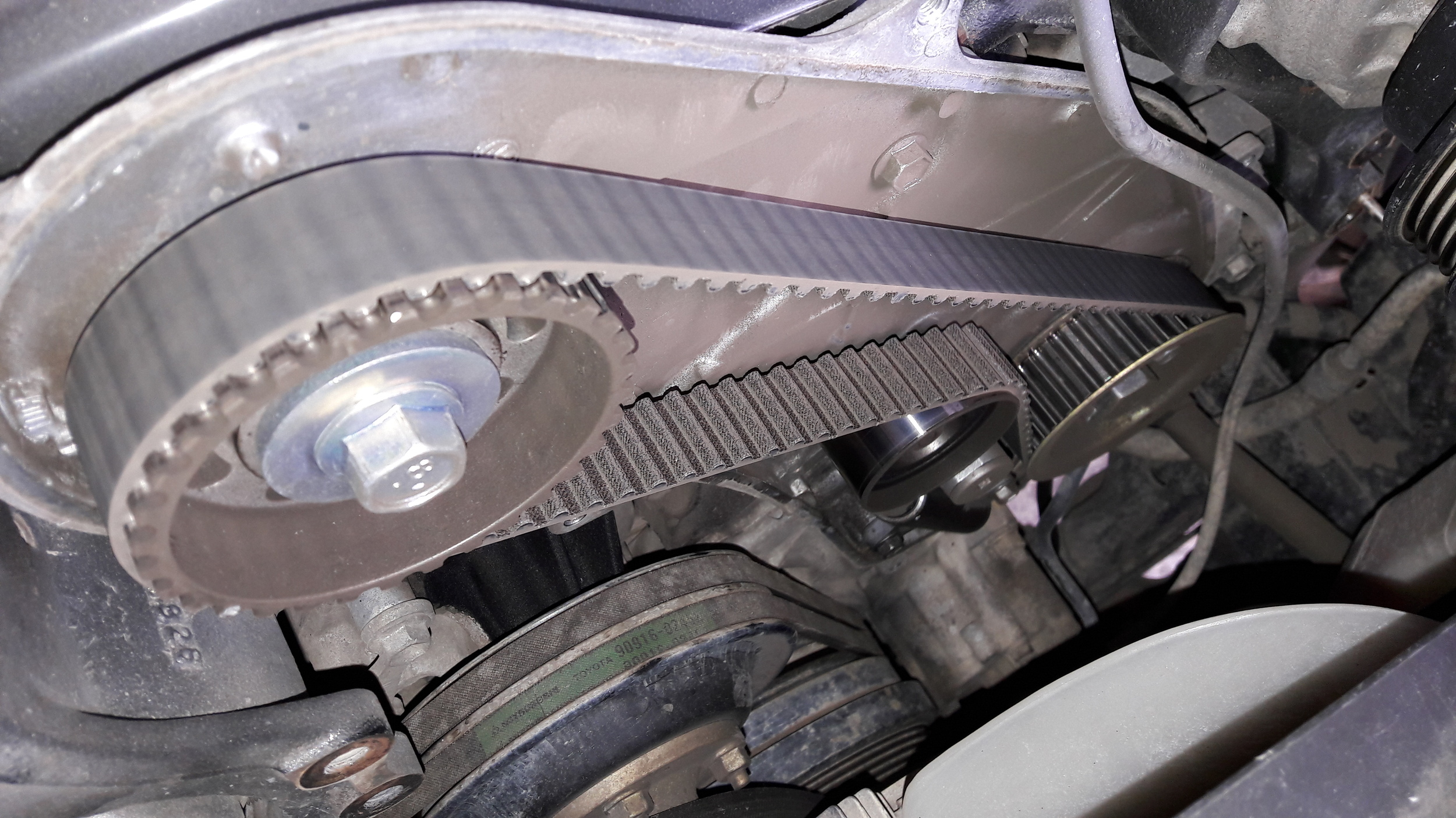

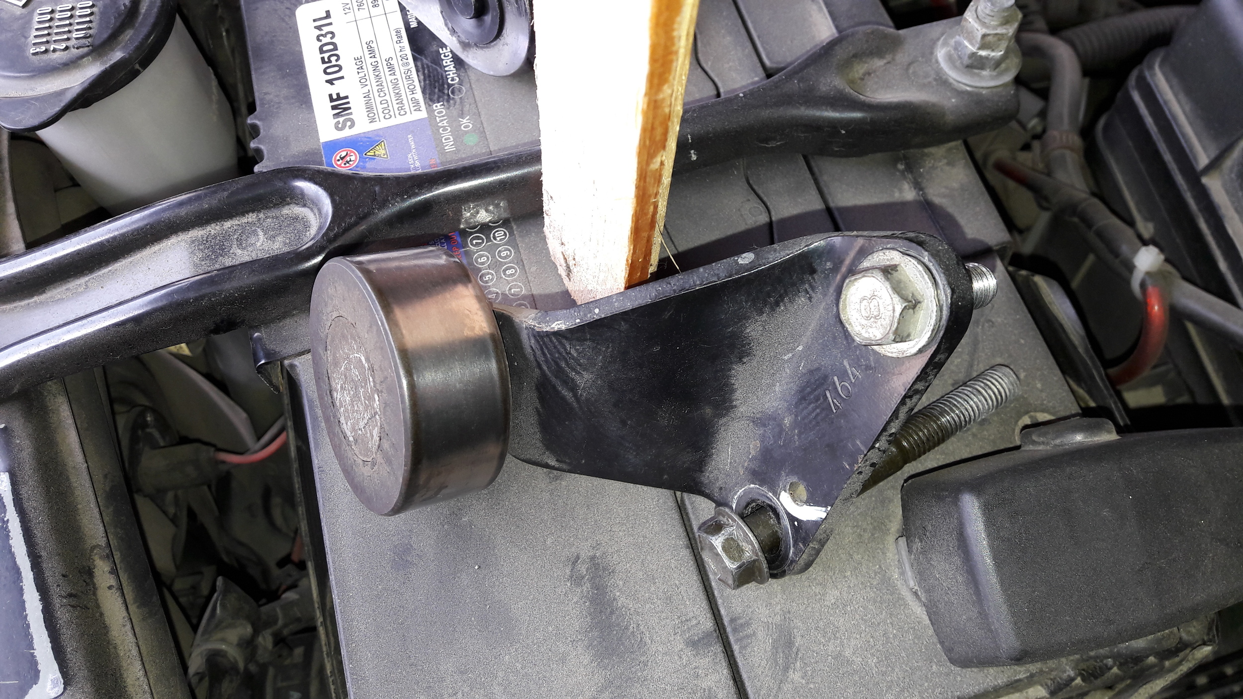

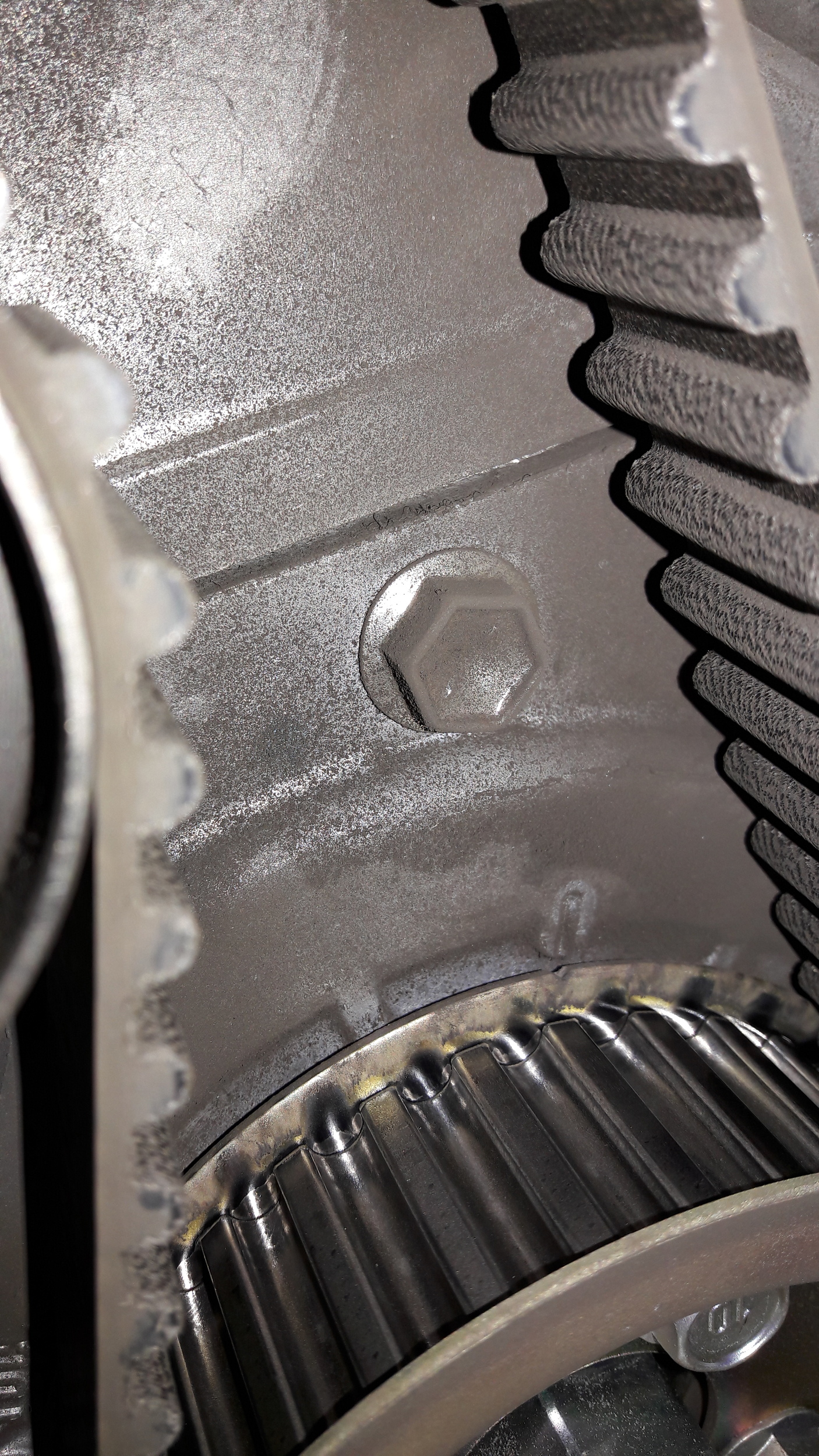

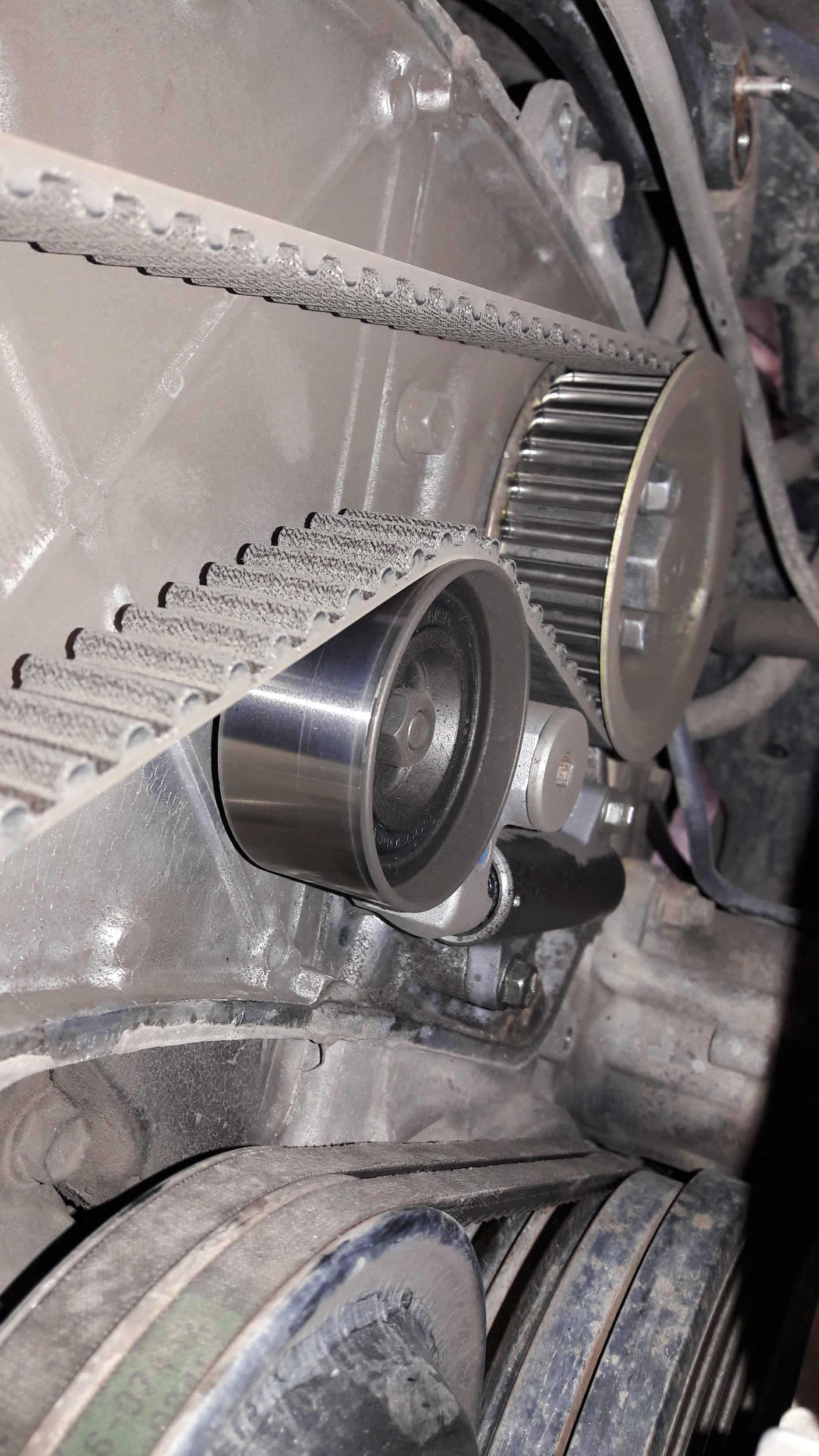

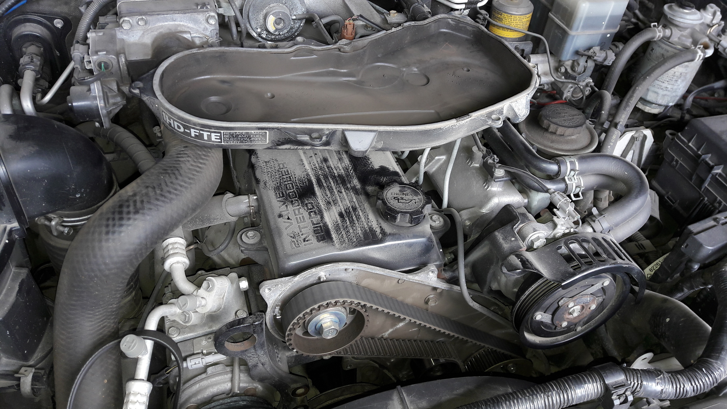

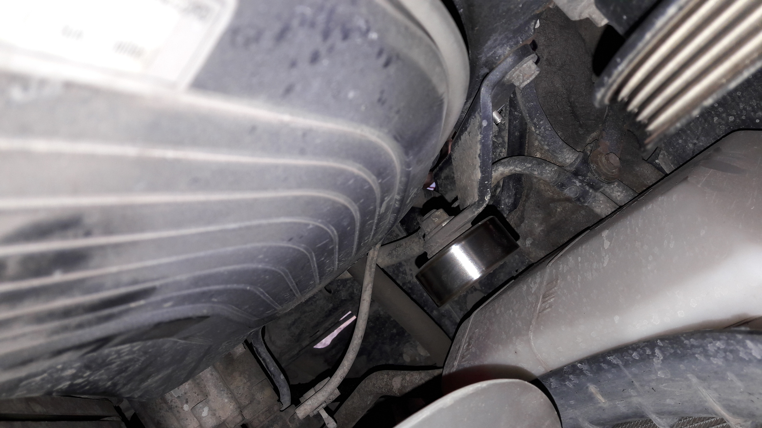

    Сегодня менял ремень ГРМ на 1HD-FTE
    Для наглядности, выкладываю фото отчет.
    Инструмента много не требуется. Снять нужно оба ролика ремня кондея и вязкостного нагревателя (натяжной и успокоительный).
    Обязательно запаситесь фиксатором резьбы (болт натяжного ролика ремня ГРМ сАдится с фиксатором резьбы)
    Крышка ремня ГРМ держится на 6 болтиках м6
    Еще один нюанс: МЕТКИ! Странным образом, у меня стояли словно кто-то выставил. Почему ТАК - а чёрт его знает
