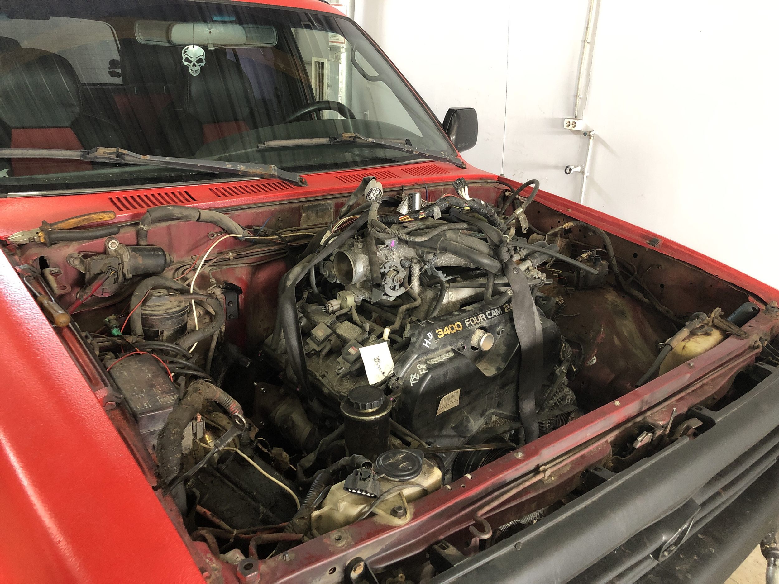

ТС описывает процесс замены двигателя в своем авто. Полезная техническая тема.  А вот ты в данный момент просто флудом занят.:cool:

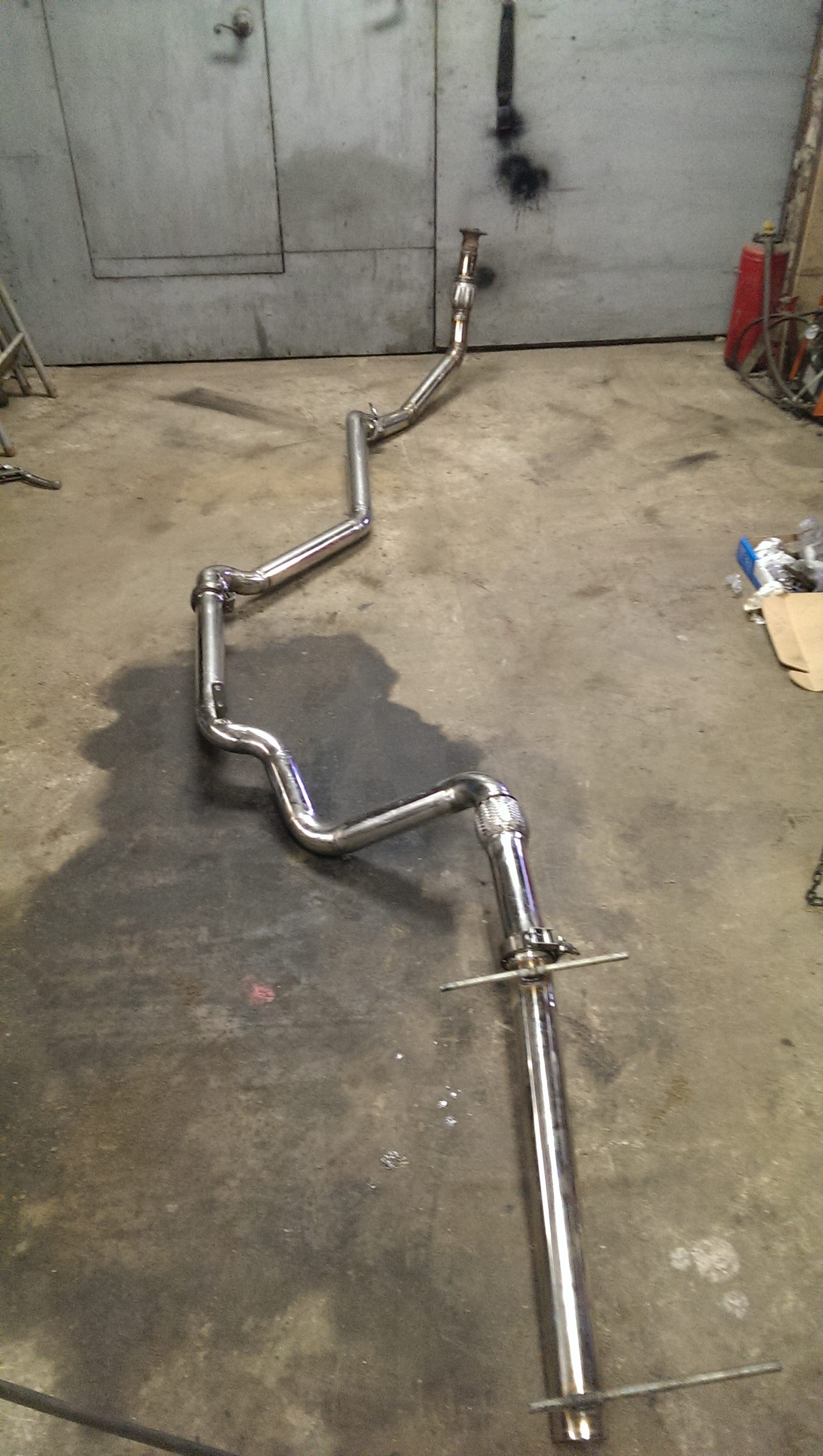

Порадуем хейтеров
мотор с горем пополам внедрили, выхлоп не влез😂
будем переваривать выхлоп и ставить по новой😭😭😭
Я на месте варил.Фоток не могу найти, видимо потерялись. Места там действительно мало и по выделываться прийдется.

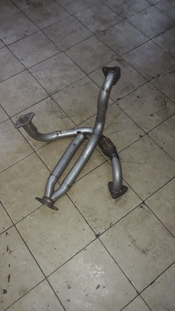

Выхлоп 2.0
  • Откуда: 47регион
05.07.2019 в 14:57, Stas05 сказал:
Выхлоп
Мечта "пердуна" .. изучай вопрос. ..

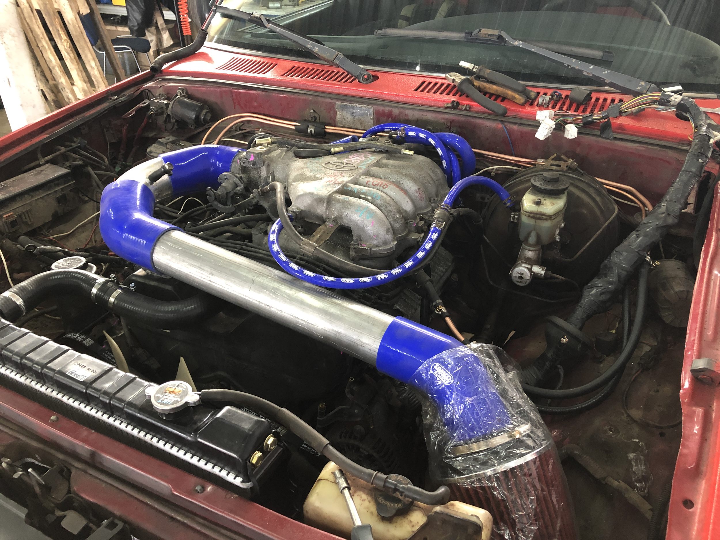

На 3/4 готов (прошу отдельно оценить синий силикон - +10лс минимум, а патрубок со штуцером с моего р34 гтр +15лс минимум)
остался вопрос по вакууму

15 часов назад, Stas05 сказал:
Компановка, конечно, на любителя.
Нулевик на внедорожнике - это идиотизм (простите за мою латынь), т.к. ставят его на спортавто на чистых трассах, или чёткие пацаны на приорах. В пыльных средах - он не годится. А замотанный пакетом - он мощность срежет всю.
Я под трубы делал специальную машинку для вальцовки, т.к. патрубки иногда стягивает давлением в неподходящий момент, с атмо это не надо.
Хомуты лучше ставить усиленные (AJS недорогие и просто отличные), а не червячные.
На длинную магистраль я поставил 2 опоры с амортизирующими сайлентблоками (подвес опорный). Не на этом моторе, но суть та же.
Успехов:)

Машина используется исключительно для поездок в ленту и на Авто выставки.
про пакет я пошутил - ясен хрен его сними.
все трубы и трубки вальцевались и обжимались
хомуты в AJS закончились на мне-же пока взял червячные, когда придут пружинки поменяю на них.
на длинной магистрали ещё будет дмрв (на фото его нет э) и 2 кронштейна на голлектор и блок, пока так, потом придёт карбоновая труба и кронштейны придётся переделать.

Почему нулевик на трофитраках и прераннерах никого не смущают - а мой сразу идиотизм?

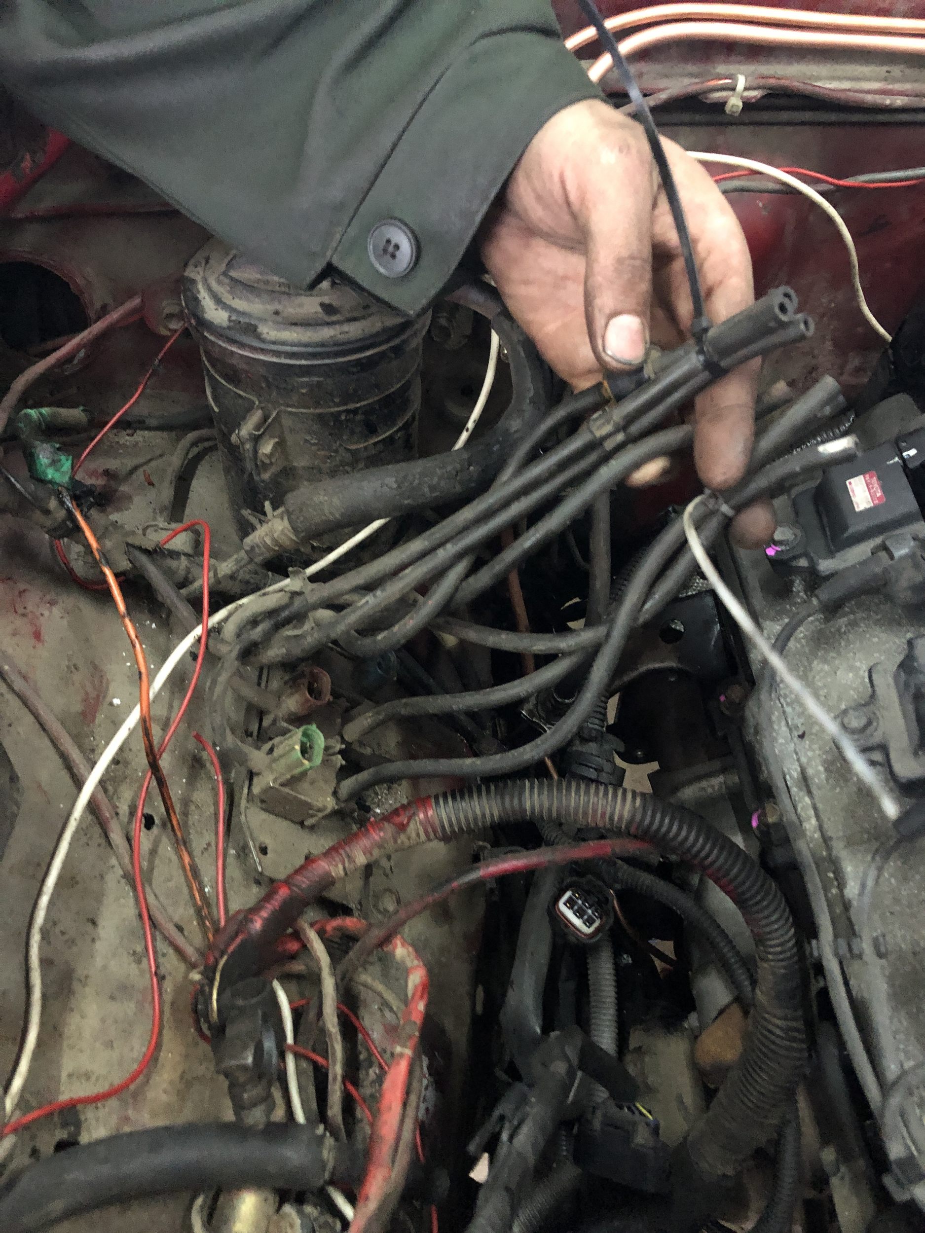

Джентльмены подскажите куда втыкается сей вакуум на раздатке? И откуда он берет вакуум?
и что за Фишки - откуда они идут?

2 часа назад, Stas05 сказал:
Не конкретно Ваш, а в принципе изделие. Оно оправдано в чистой среде и когда ловят доли секунд, а все возможности по раздушиванию впуска исчерпаны или когда под капотом напихано всего, что руку не просунуть. При прочих ситуациях - это намеренное снижение ресурса мотора и впуск более уязвим.
Во всех прочих случаях любой тоётовский корпусный фильтр рулит. У меня шноркель стоит с циклоном перед воздуханом - если ездить по город/трасса - фильтр вообще как новый.
Не стоит во всём равняться на автоспорт - там много того, чего гражданский авто сделает хуже, а не лучше.
Я не отговариваю - делайте, как нравится:friends:
