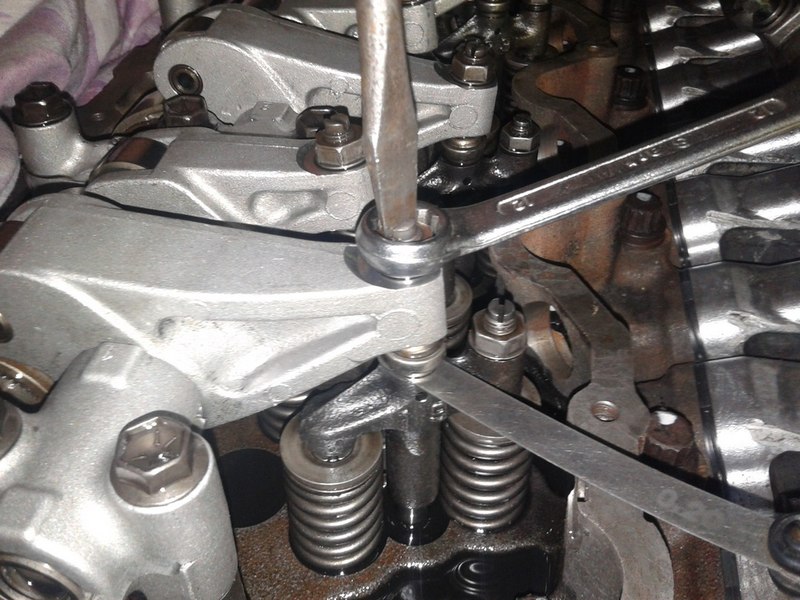

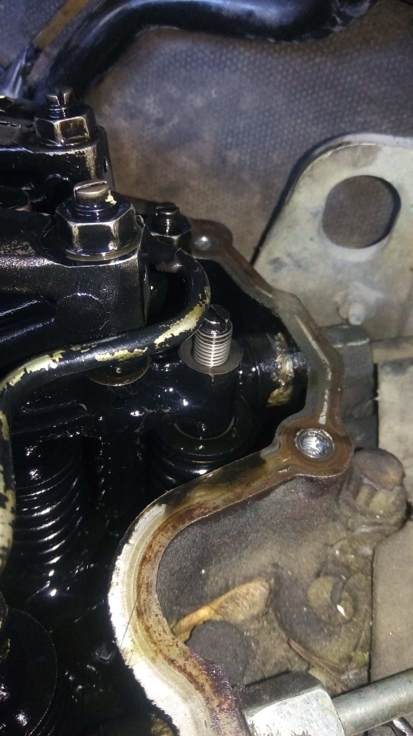

    Упала тяга, появился явный стук клапана.
    Вскрыли крышку, а там:focus:
    • Откуда: Город у моря
    • Машина: HDJ101K, KZJ95W
    открутилась гайка. проверьте ось моста, наверное ее не задрало
    • Откуда: Иркутск
    • Машина: Хайлакс пикап 5L, 37 кравлер, две лебедки ну и т.д.
    В 10.06.2018 в 07:06, nav7700 сказал:
    Проверил, гайку нашел рядом. Все обошлось)

    Ну и завершающая часть.Ослабляем контрогайку на коромысле.И производим регулировку зазора болтиком.Как почувствуем что болт уперся и щуп снебольшим усилием но все-же движется Затягиваем до конца контрогайку.Следует учесть,что при при затягивании зазор немного увеличится(щуп станет ходить свободнее).Так что перед затягиванием гайки немног прижмите болтом щуп.
    Проверить зазор и переходить к регулировке следующего клапана,но это выпускной по-этому щуп на 0,50.post-34605-0-62461400-1371210897_thumb.jpg

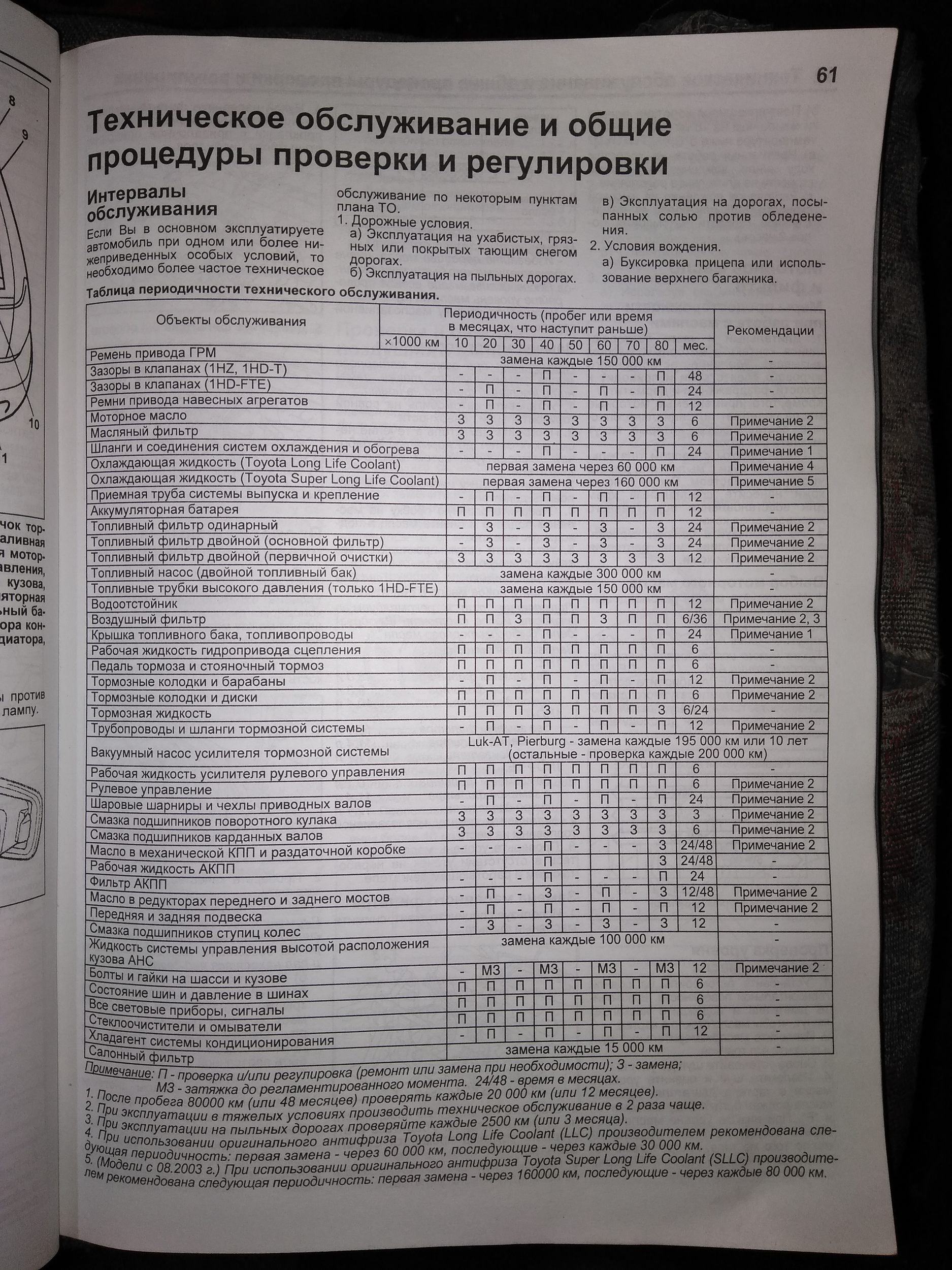

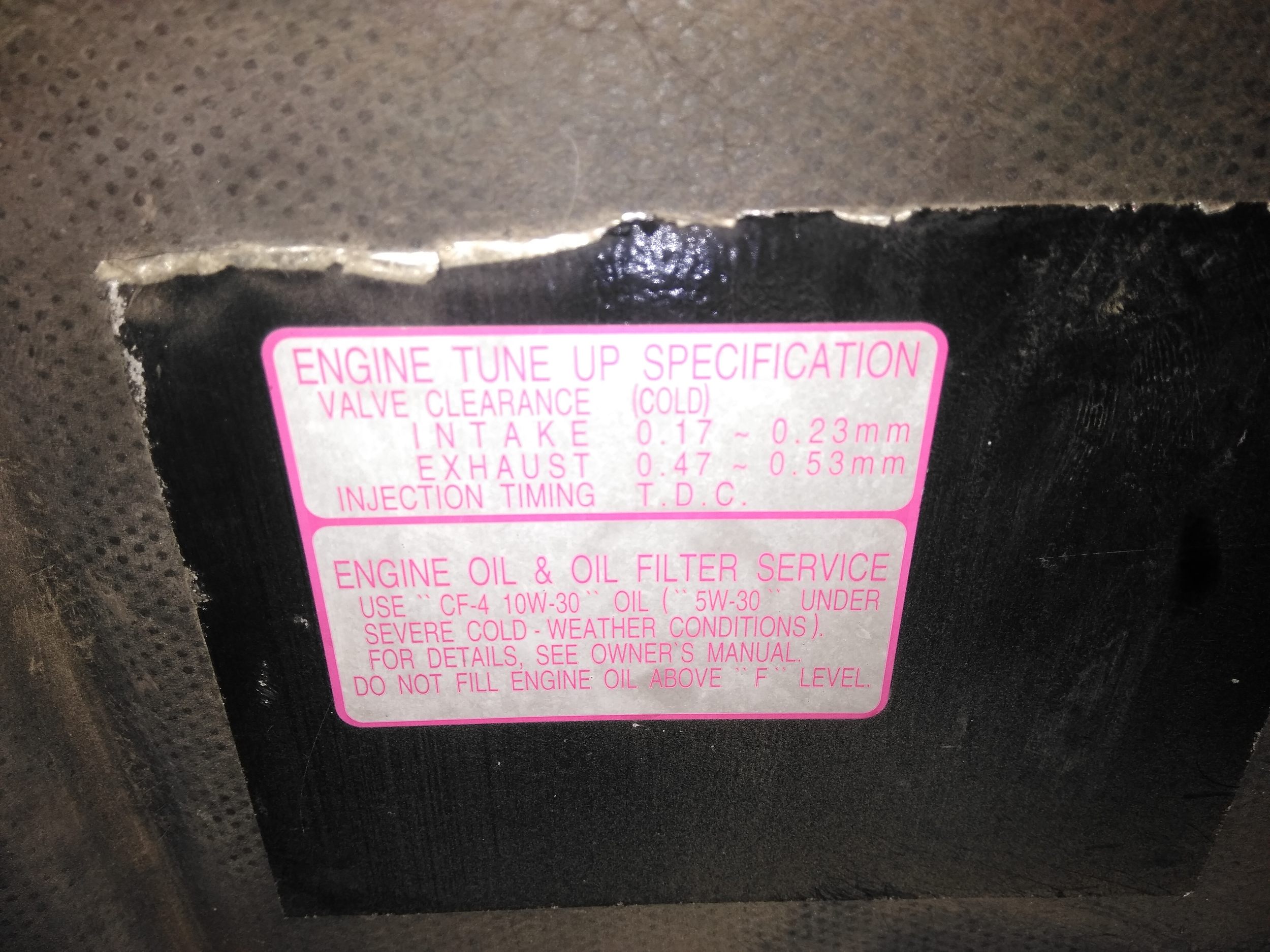

    В 01.08.2015 в 16:10, Staier сказал:
    на 1HD-FTE через 40 т.км
    скажите пож-та,а где написано что необходимо производить регулировку теплового зазора в клапанах каждые 40 т км на 1 hd-fte? что то не нашел в мануале,а все говорят
    • Откуда: Айхал Якутия
    • Машина: TLC 100 1HD-FTE
    34 минуты назад, 1hd-fte-крузер100 сказал:
    Привет ! Прилагаю фото стр.61 из мануала Легион-Автодата и фото таблички под капотом авто...
    • Откуда: иркутск
    • Машина: ленд крузер 100 дизель
    5 минут назад, kazantip сказал:
    спасибо если правильно понял то проверка и при необх-ти регулировка вообше каждые 20 т км
    2 минуты назад, 1hd-fte-крузер100 сказал:
    Да, но думаю, достаточно, проверка и при необходимости регулировка каждые 40...
    • Откуда: иркутск
    1 минуту назад, kazantip сказал:
    спасибо понял

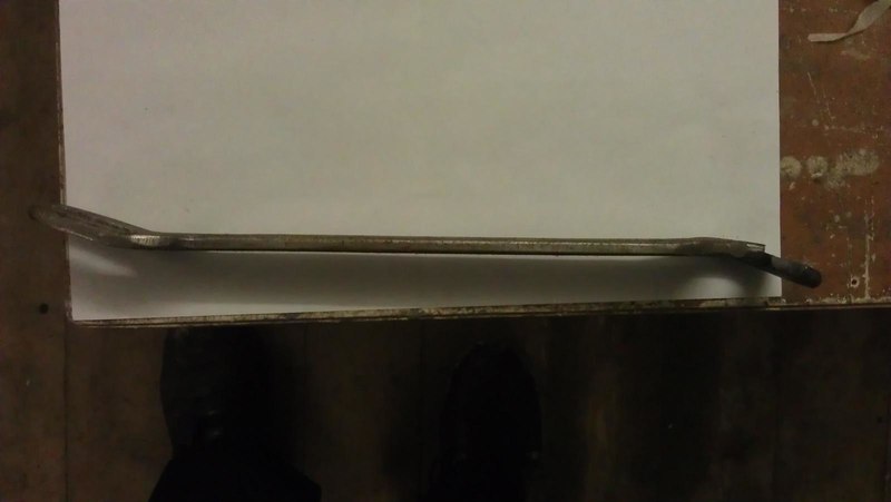

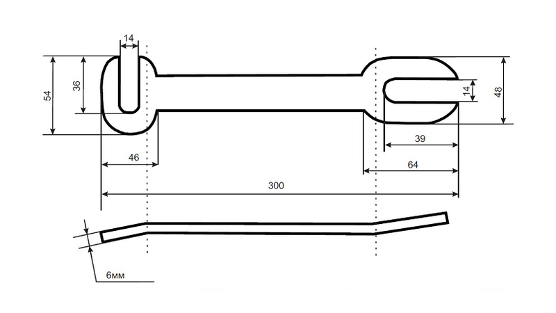

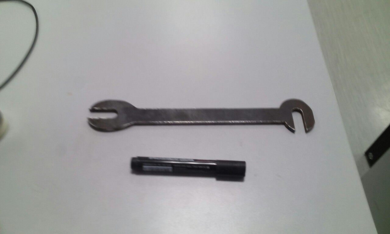

    В 27.12.2014 в 00:35, NICOS сказал:
    Пожалуйста. Не скажу, что супер приспособа, но мосты придержать удалось. Другими ключами не пробовал, сравнить не могу. Согнуть можно примерно по пунктирным линиям
    post-45109-0-47319400-1419626069_thumb.p
    post-45109-0-29361000-1419626088_thumb.j
    Николай спасибо за чертежи ключа.Тоже сделал сбе ключ.Вчера тоже регулировал клапана.После 150 т.км пробега.на трех цилиндрах были поджаты,а на трех свободны.После регулировки двигатель и тише стал работать.
