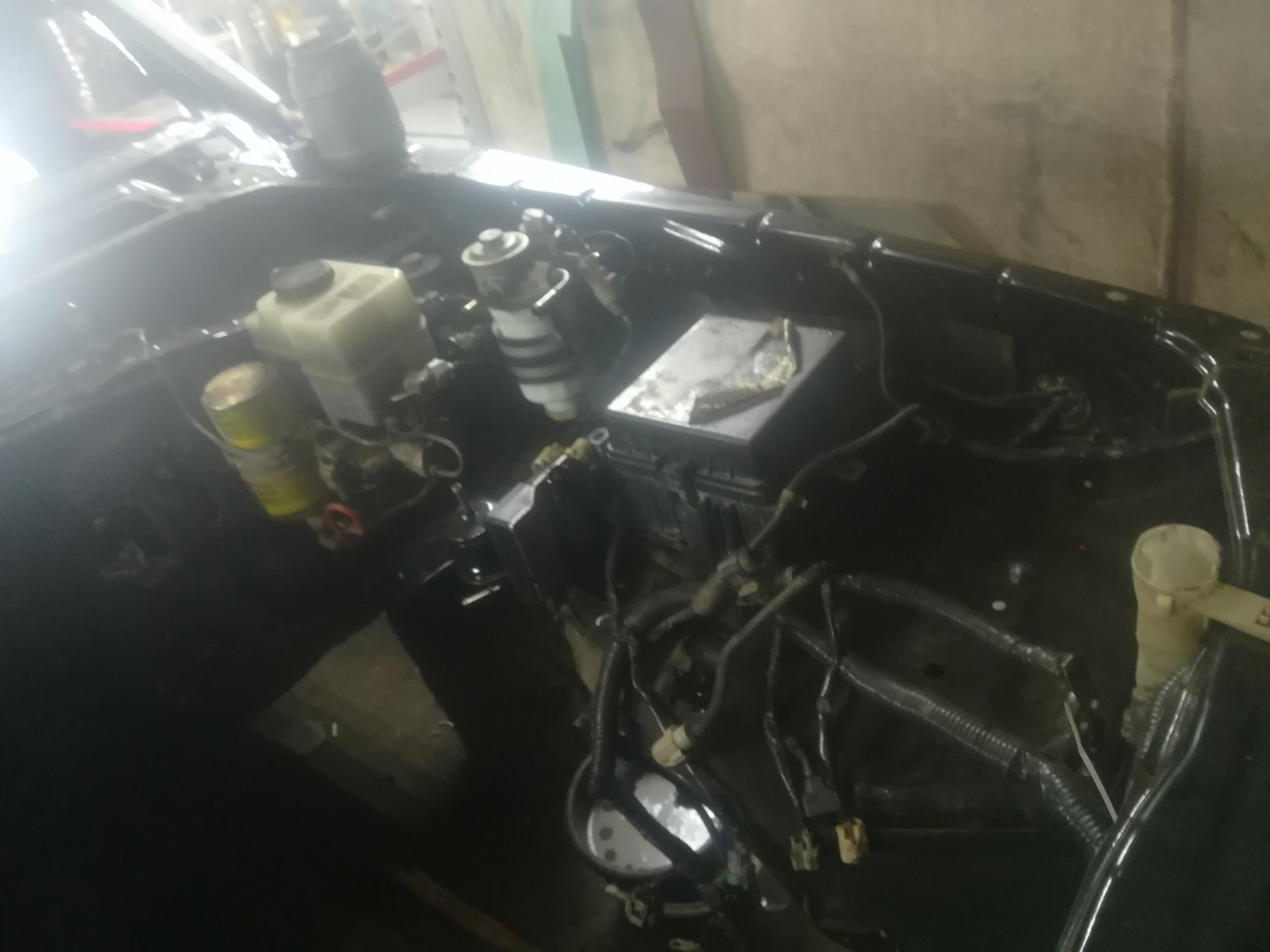

это не трубка а масса блока предохранителей
Наверно не об этой шине речь. Я как-то не представляю что надо сделать чтобы эту шину сломать. Там снизу около блока вроде как проходят трубки на подачу омывайки на зад и на лобовик и они соединяются через пластиковые трубочки с креплением к кузову.
  • Откуда: Минск
  • Машина: ТЛК 100 1HD FTE
9 часов назад, Игореня сказал:
это не трубка а масса блока предохранителей такая своеобразная
Спасибо. Теперь всё понятно :buzz:
6 часов назад, SergeySU сказал:
Именно об этой :imageproxy:

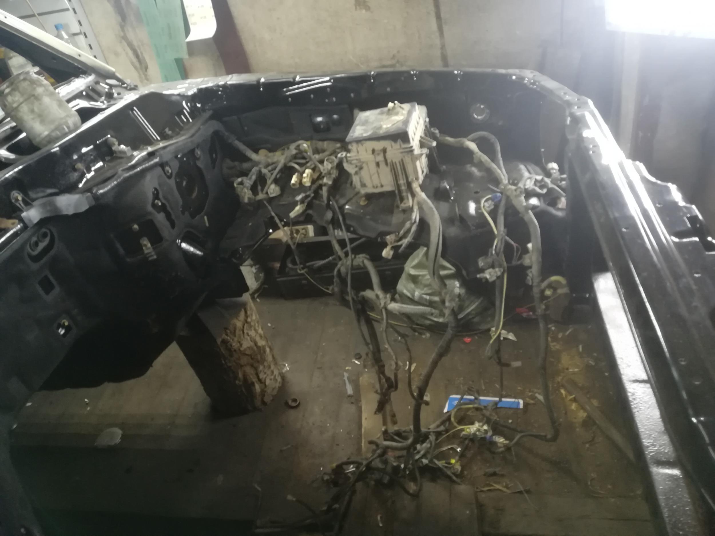

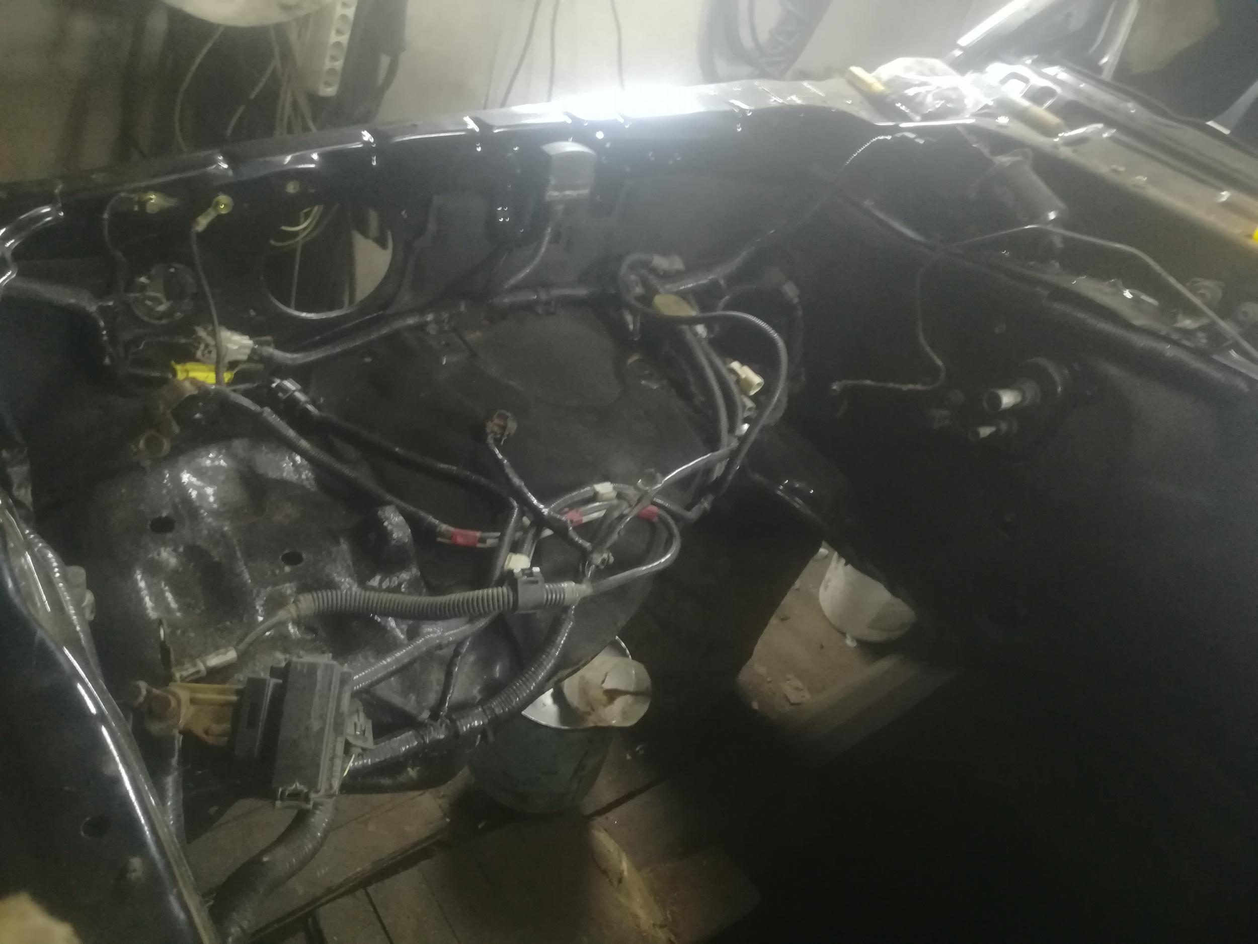

Начал перекидывать проводку. Каждый кусочек в скрывается, продаётся, осматривается и упаковывается обратно. А ещё попробуй вспомни куда что идёт. Работка та ещё...
Терпения не хватает.....

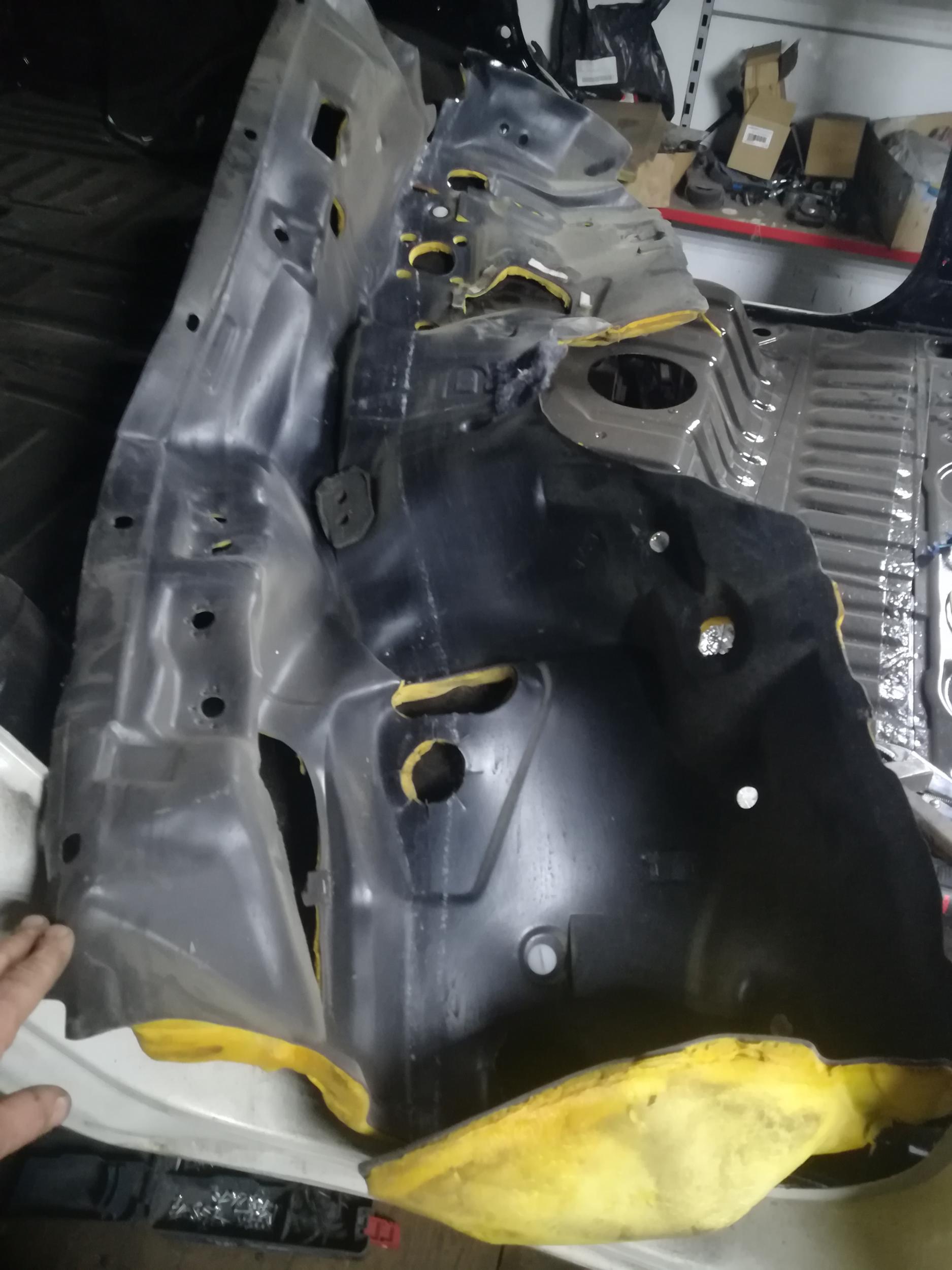

Все хотел узнать для чего этот утеплитель нужен? Который закрывает моторный щит, и подкрылки брызговиков. Под ним гнить не будет?
  • Откуда: Минск
47 минут назад, Руслан Костоев сказал:
Обязательно будет!
Именно по этому я там всё обработал. Ну а для чего, так моё мнение как шумоизоляция. Больше его смысла не особо вижу.

7 часов назад, Руслан Костоев сказал:
А чтобы как в жигулях не было слышно работу двигателя и летом не сойти с ума от жары от того же двигателя при езде.
  • Откуда: Минск
5 часов назад, Александр друг сказал:
Для этого есть шумоизоляция со стороны салона. И именно она толстая и из плотного паралона
  • Откуда: Амурская область, Свободный
  • Машина: TLC 105, TLC 100 2UZ
2 часа назад, Pashka--- сказал:
Я так понимаю она с двух сторон стоит, с внешней и внутренней. Просто со стороны двигателя упор сделан на жаропрочность, а со стороны салона на шумку!

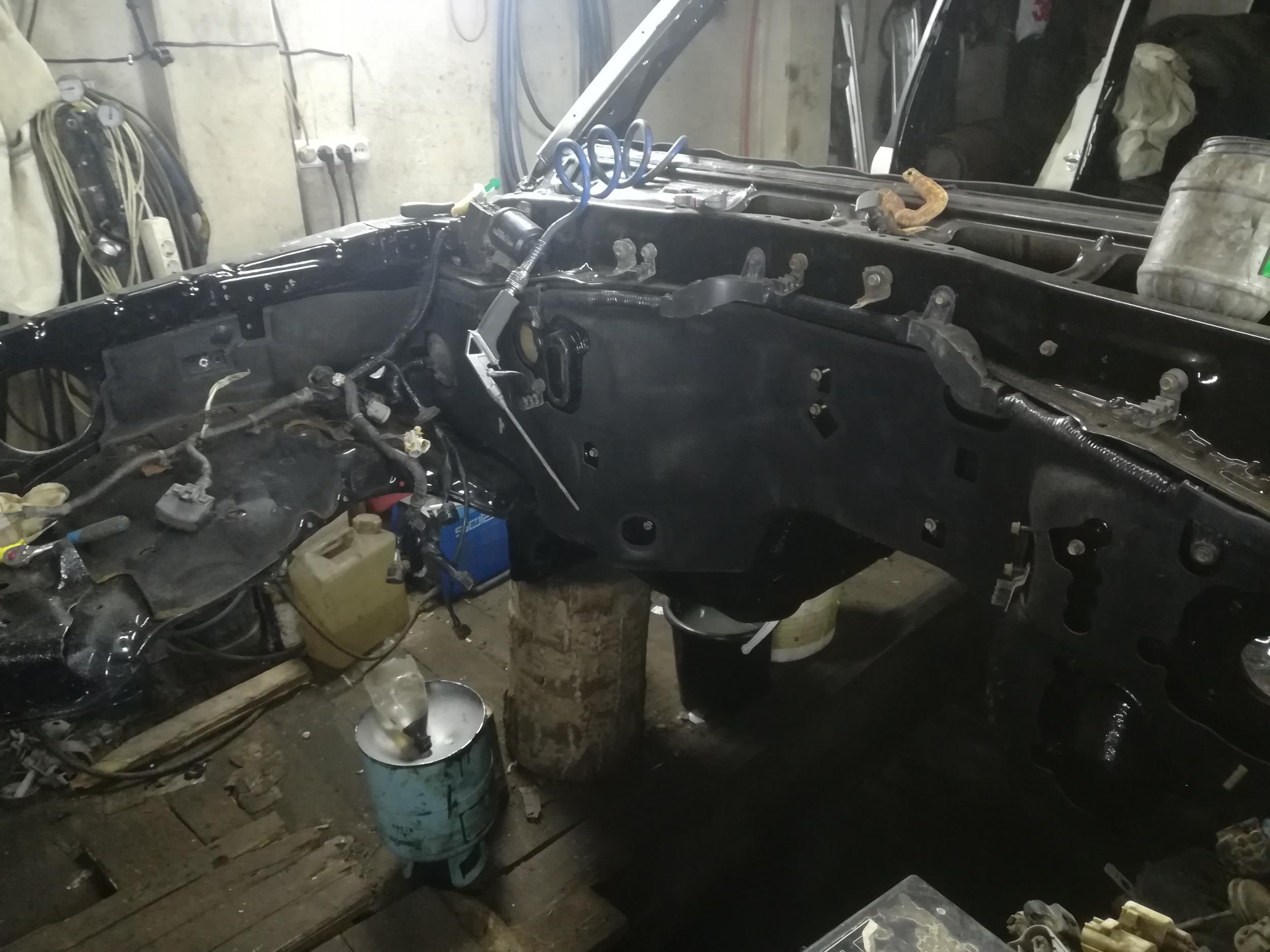

Всем привет!
Процесс сборки оказался гораздо труднее, чем ожидалось. Хочется дать совет тем, кто будет делать что-то подобное. Тщательно фотографирует всю салонную проводку под панелью!!! Особенно незадействованные фишки! Их довольно много, и это затрудняет процесс сборки. Я фото делал, но этого оказалось мало.

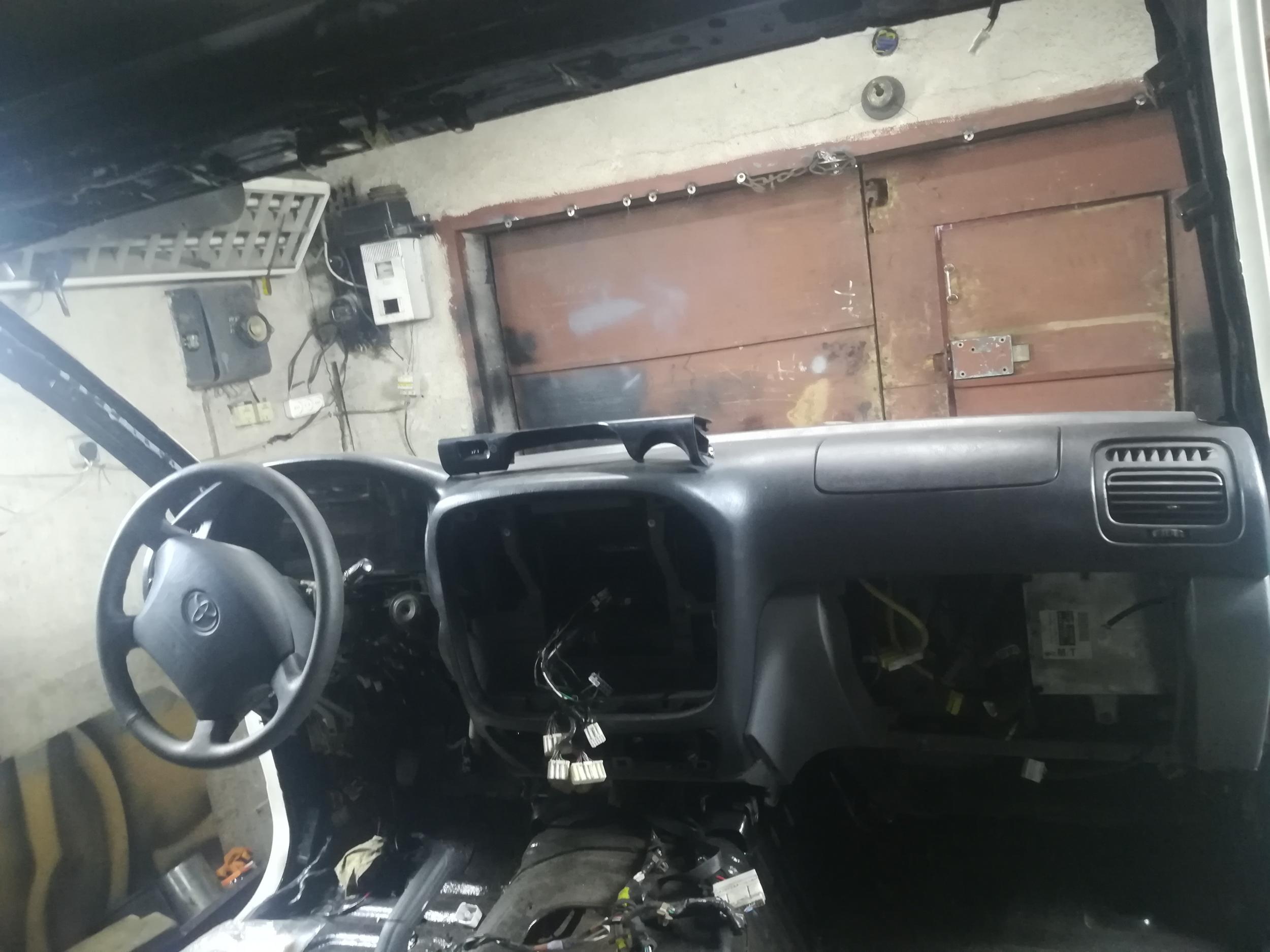

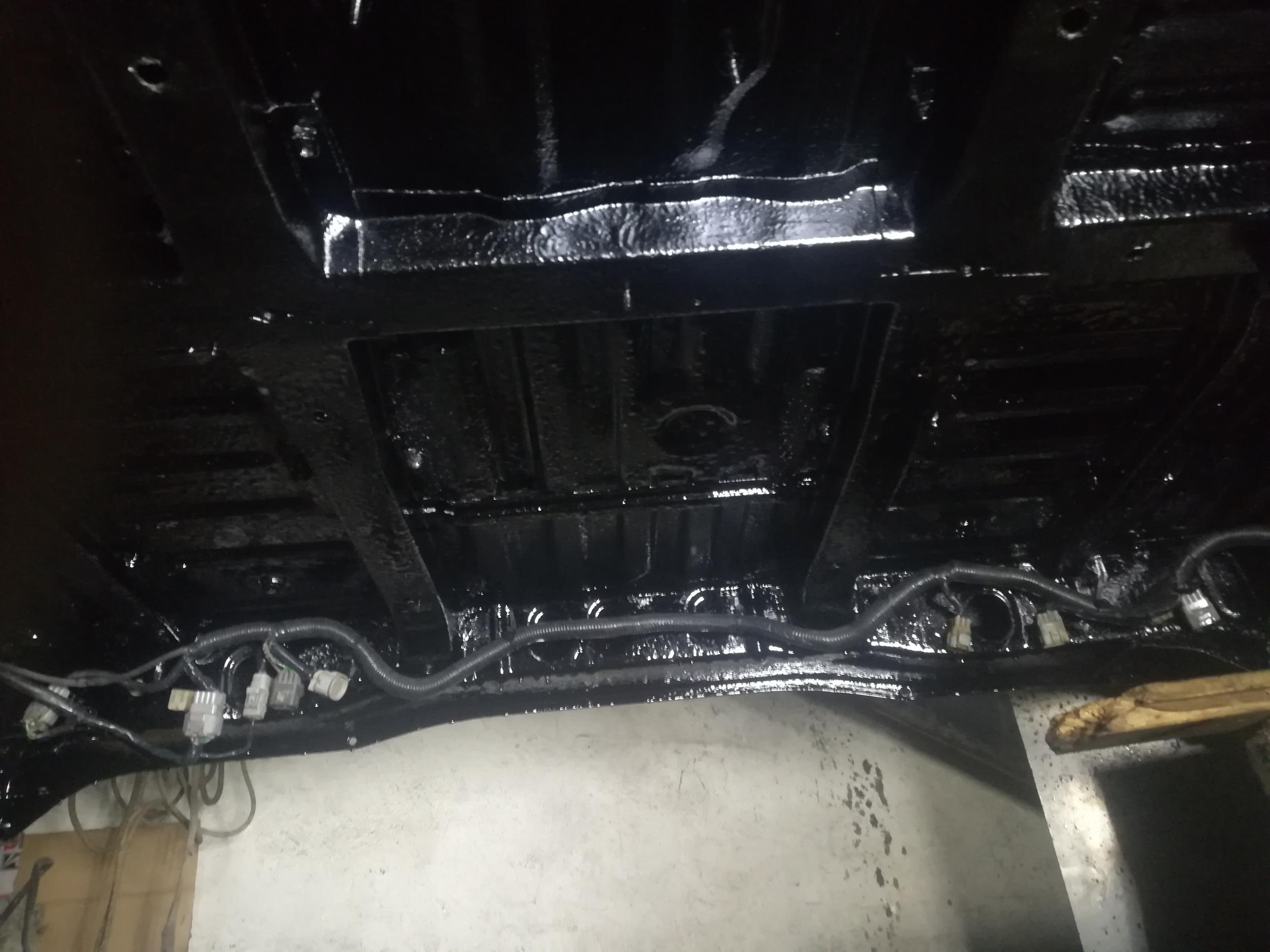

Проводку вроде всю пересыпал.
По заду остались четыре свободные фишки. Одна идёт на абс и блокировку. А куда ещё три??? И все они открытые. По пыли и грязи не получится понять, так как я их все вы чистил. Что-то я запутался в этом хаосе проводов и фишек....

Народ, так что с фишками скажите? Они так пустые там и болтаются? А то я уже запутался совсем.
  • Машина: TLC-100 4.2 дизель
Да, там есть пустые фишки, но сколько, я не помню.
  • Откуда: Челябинск
  • Машина: TLC100VX/1HD-FTE, был 105/1HZ
Обычно все "пустые" фишки удаляю как только вижу, не люблю лишнего...

Так мне не там нужно. Мне сзади под днищем. Там где фаркоп.

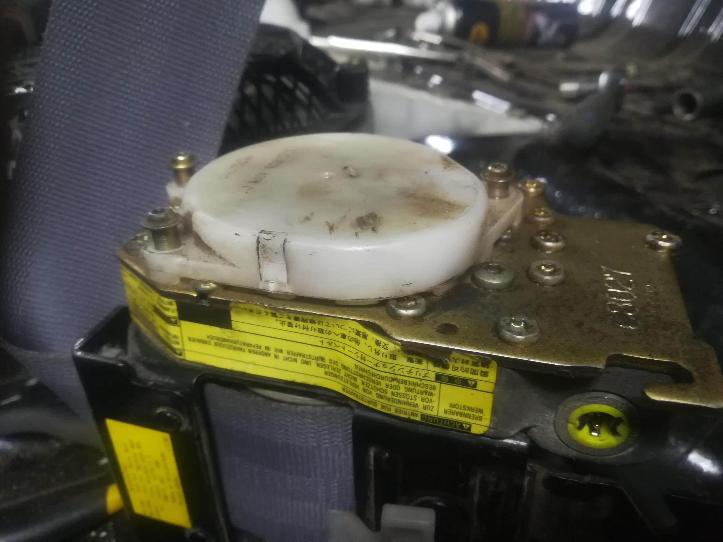

Решил разобраться с ремнями безопасности. Правый вообще не сматывался, а левый через раз. Так вот, там где находится ленточная пружина, было много всякой гадости в виде ржавчины, пыли и загустевшей смазки. Как только приотпустил три болтика, ремень начал сматываться.
