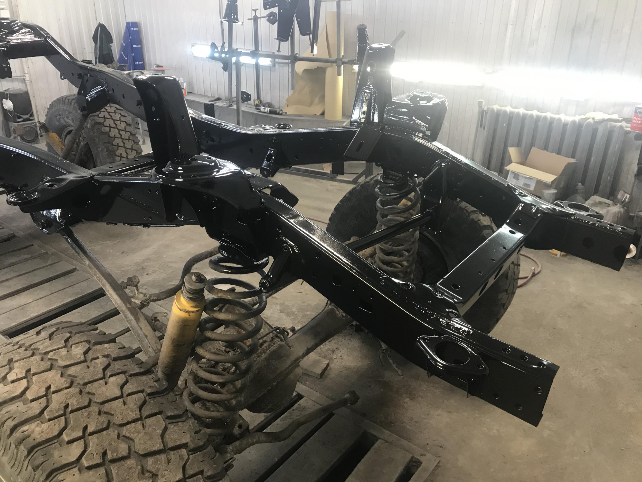

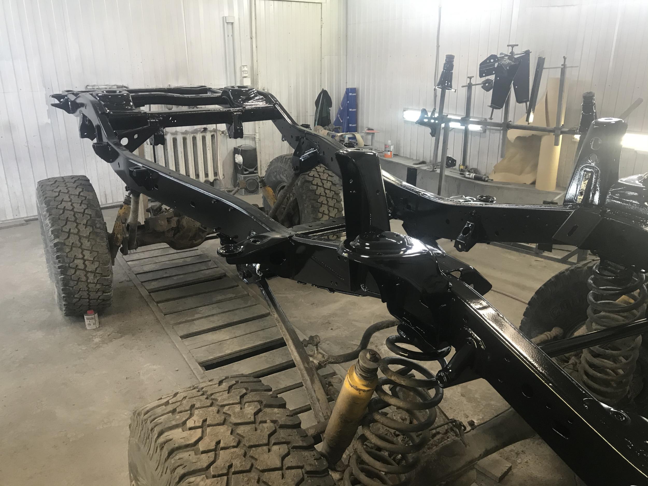

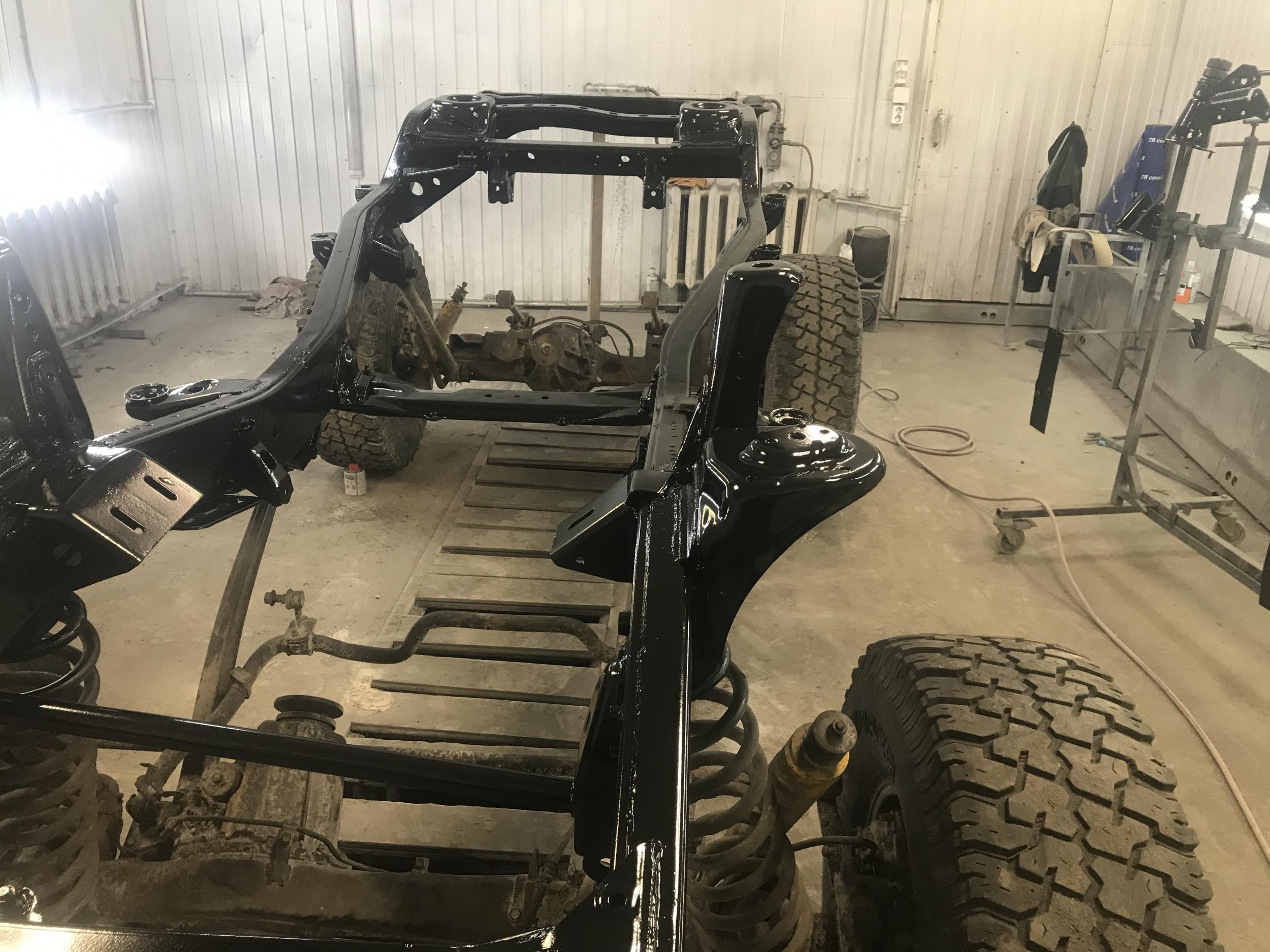

    У меня заводской краски почти не было, только в передней части рамы.
    По чем кузов взяли?
    Покрасили раму, все получилось очень хорошо. Краска на эпоксидной основе.

    22 часа назад, VLA-GODIN сказал:
    По чем кузов взяли?
    300

    А что за краску пользовал?
    • Откуда: Луга Лен.обл.
    • Машина: TLC 80 пока +2 35 cooper
    13.01.2020 в 22:17, Обычный сказал:
    TIKKURILA TEMACOAT RM40 на эпоксидной основе.

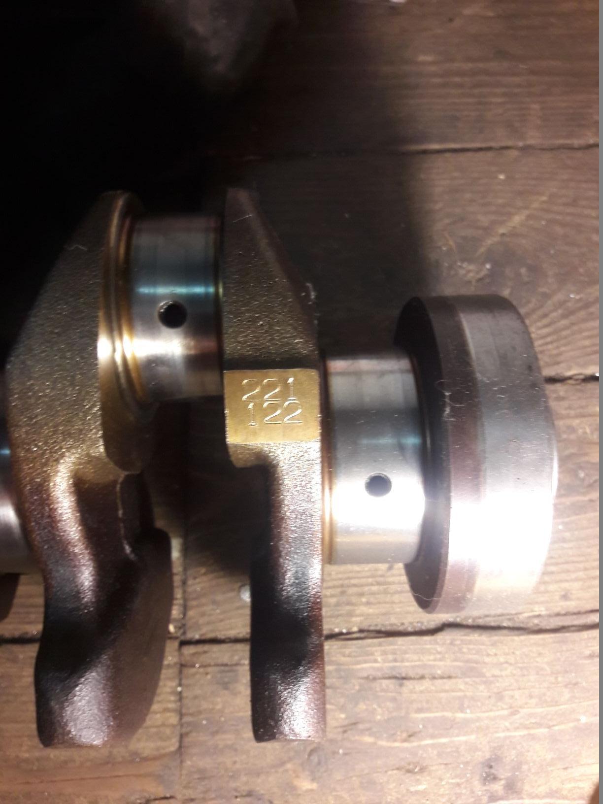

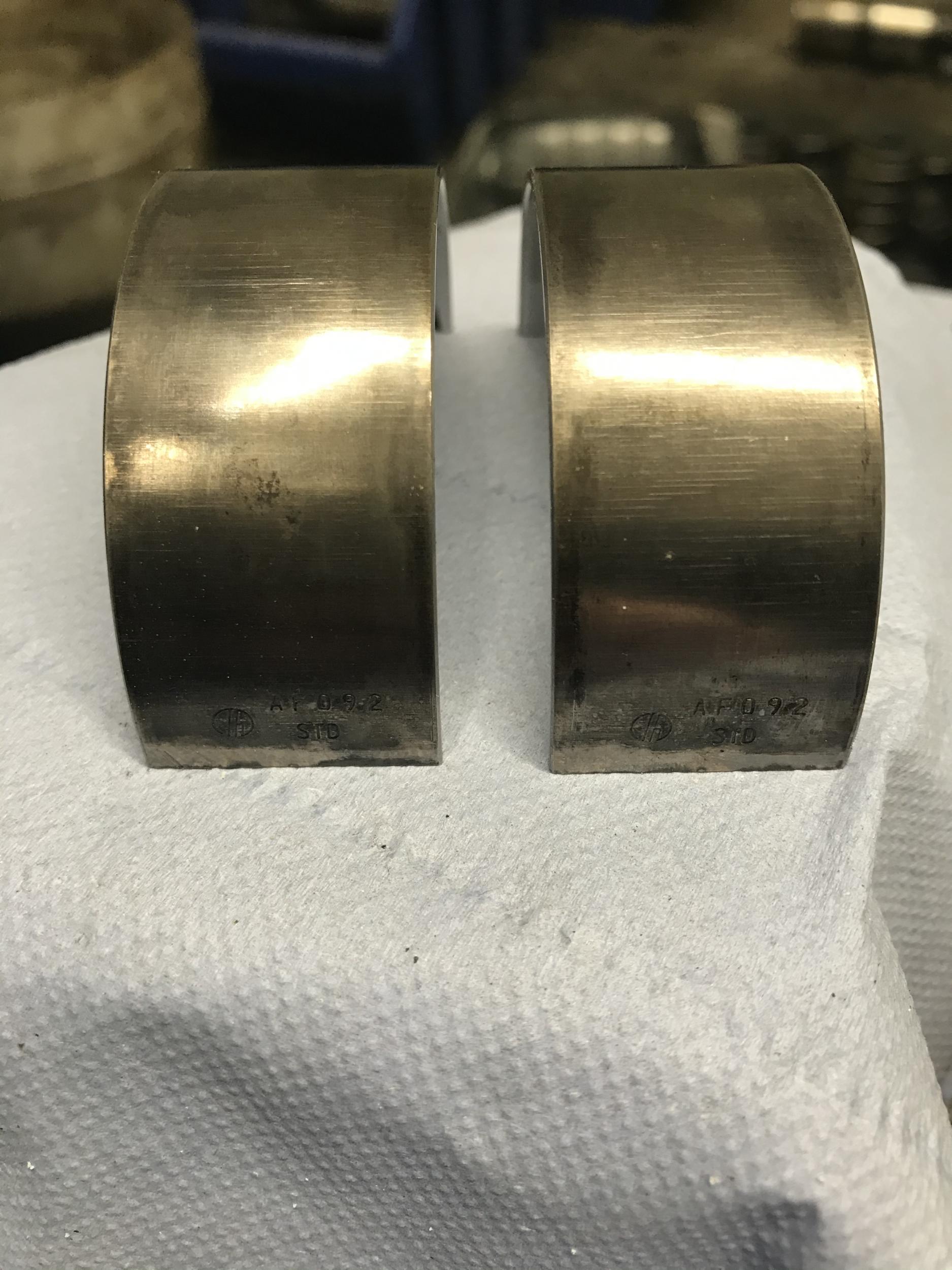

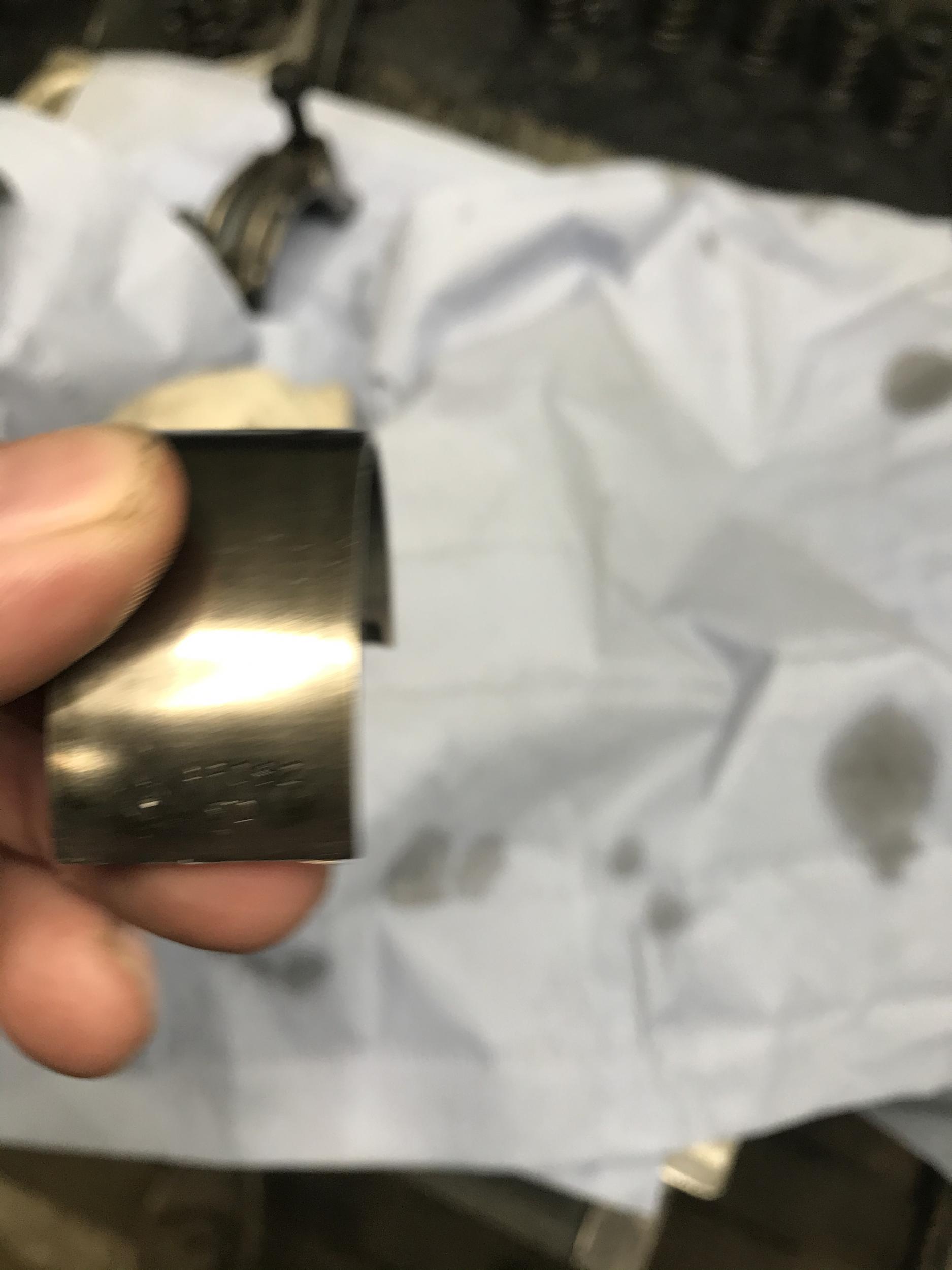

    Приветствую, подскажите как правильно подобрать шатунные вкладыши? Мерять колено? Или искать маркировку? Стояли такие.
    • Машина: TLC-105 GX 4500
    На ремонтных вкладышах обычно выбит размер- 0.25; 0.5 и тд, на стандарте как правило нет размера или выбито STD, но колено мерить обязательно- это самый надёжный вариант.

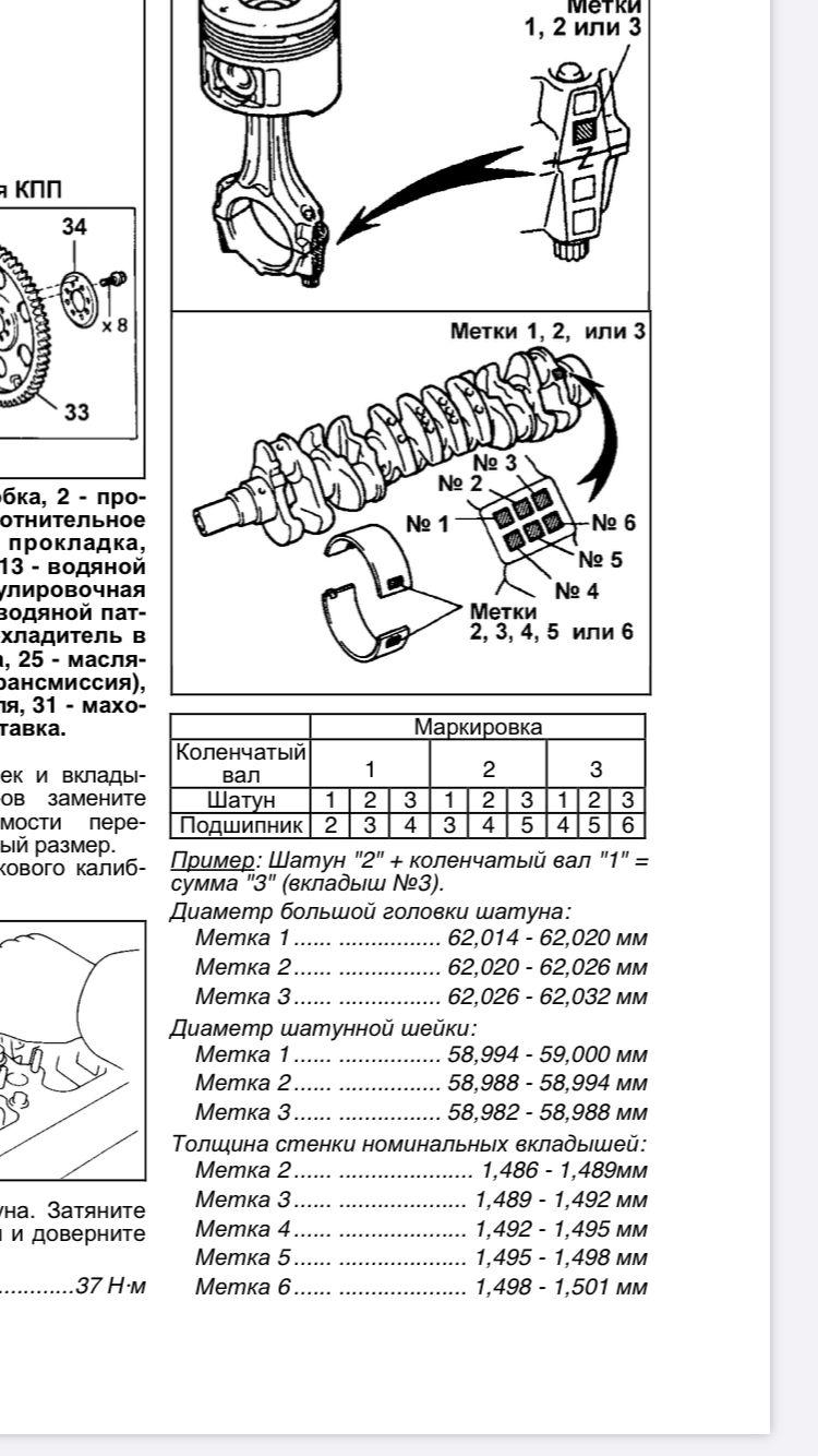

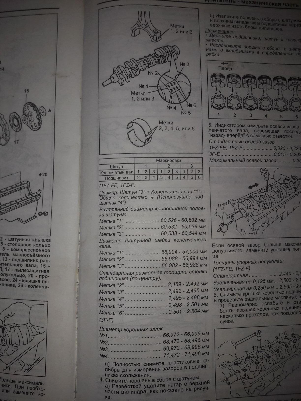

    По дизелюге не скажу не люблю . А на зажигалках если колено в отличном состоянии ( не требуемое шлифовки ) ,  вкладыши подбираются от клейма на колене + таблица толмута ( фото для примера ) . Но надо учитывать огромные пробеги , колено промерять в обязаловке ( размерность больше 7 соток может привести к печальке ) , при шлифовке процедура замера размерности  иная .

    5 часов назад, VLA-GODIN сказал:
    По маркировке на вкладышах, на колене и шатунах.

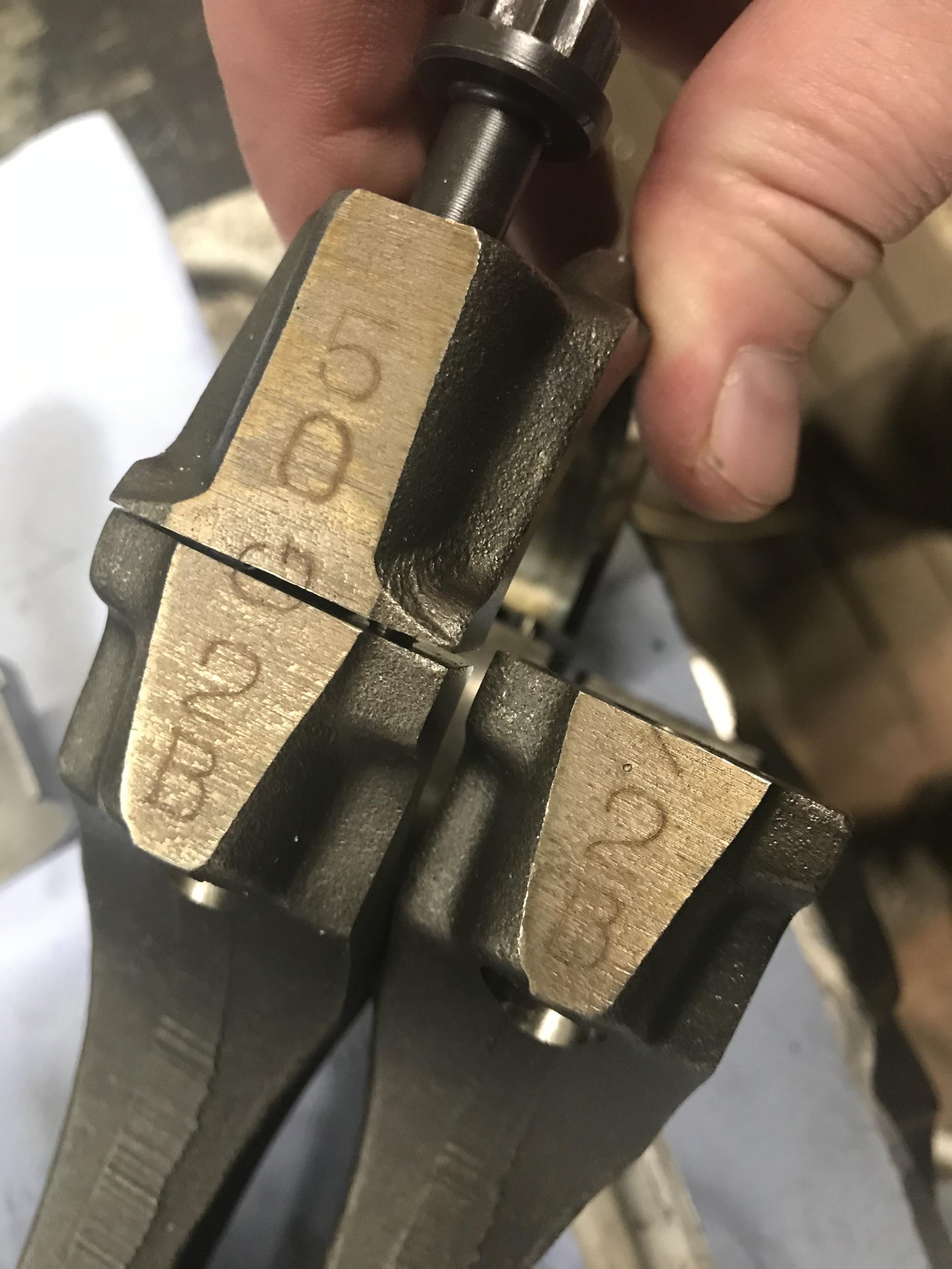

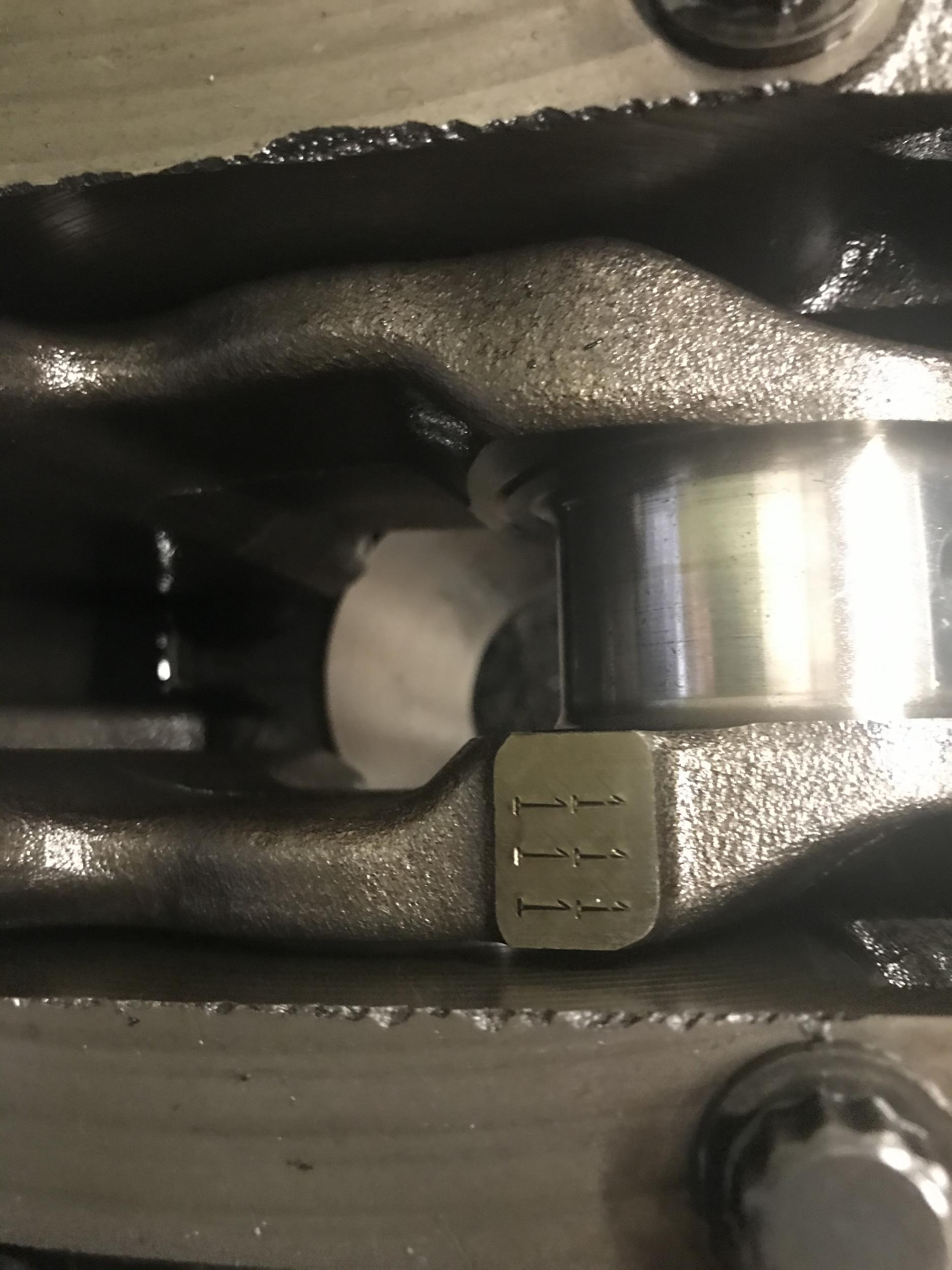

    Подскажите правильно определил номер вкладыша? Номер 3 получается?
    • Откуда: Владимир
    • Машина: зажигалка .
    Правильно , в толмуте пример прям по твоим цифрам . Сейчас лучше замерить колено ( оно же снято , это таблица толмута для без разборного варианта , при хорошей шейке ) и уже от размера брать вкладыши .
