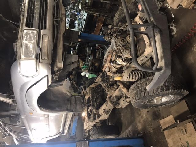

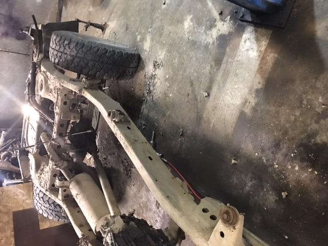

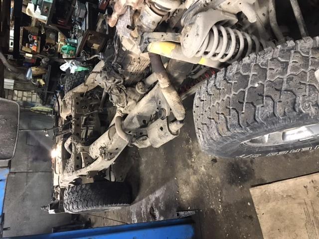

    А пока каникулы, и сезон рабочий вроде кончился, и двиг разобран, да и запчасти долго едут(брать буду у gorik), снял сегодня кузов с рамы!!! Буду пескоструить раму, красить и обрабатывать. Ну и параллельно решать проблемы которые вылезли(а их не мало) по ходу такой работы.

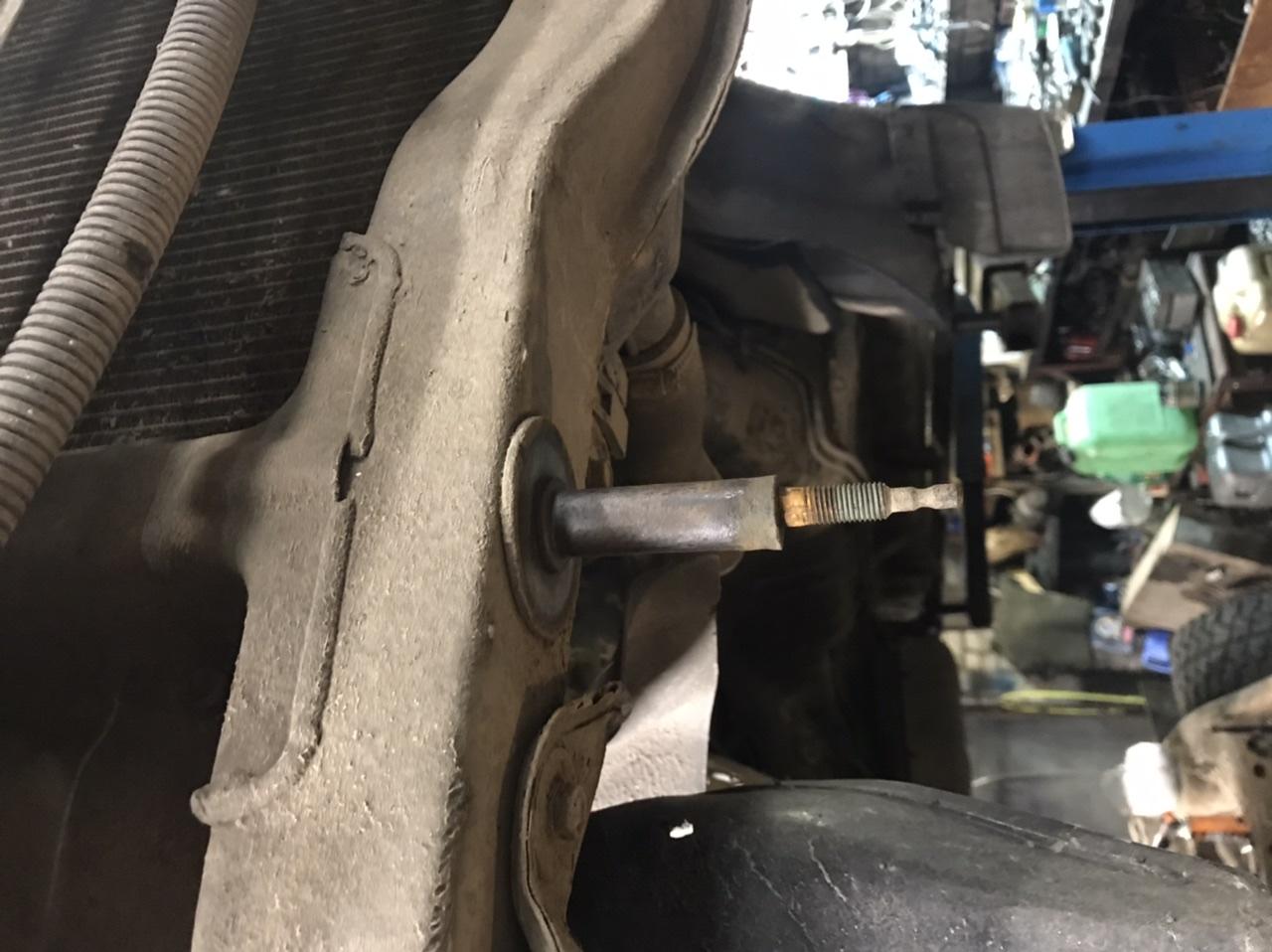

    Подскажите, как эти болты поменять? Просто вверх выбить? А то там маленькое отверстие в телевизоре, есть сомнения.

    Болты легко вынимаются, если появилось желание выбить, значит надо срезать болгаркой. Насмерть закисают во втулке подушки. У меня телевизор под замену был. Хотел сохранить болты. И грел , и стучал  , и отмачивал, ничего не помогло. Всё в сборе в чермет уехало.
    С Воадика пришел телевизор, а там болты намертво закисли ржавчиной. Парни просто отвинтили полушки от кузова и «подарили « их мне. :-)(
    Пришлось поработать болгаркой», спилить подушку, грелкой, а потом выбить остатки болтов.
    Из остатков подушки болт выбить невозможно  было.
    Имхо проще новые поставить, стапые ржа взяла и они снова будут ржаветь.

    Подушки все новые буду ставить, втулки, болты тоже. Я еще правильный боди лифт заказал, здесь на форуме.
