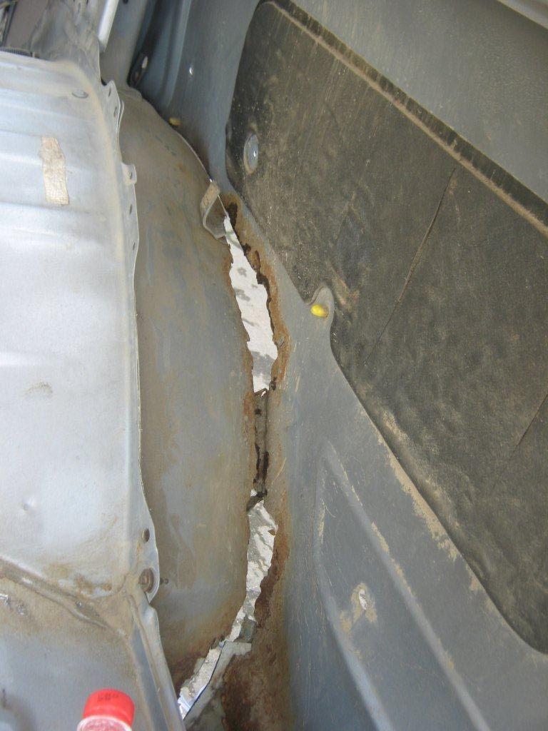

    Тоже проходили это. У товарища карманы задние и пороги были никакие. Взяли с разборки вырезанные пороги и задние карманы вместе с арками. Старое всё высверлили по заводским точкам и также новое, все сварили, все швы зачистили, обработали цинкарем. Потом первым слоем положили кислотный грунт, далее акриловый и покрасили, стыки обработали герметиком полиуретановым. Четвёртый год все как новое и не намека на рыжики. Работа вышла 50 + 25 запчасти все. А притащить кузов с дв, проделать все работы по переносу руля, все собрать. Это по деньгам под пол ляма выйдет. И кузов контрактный в любом случае попросится ещё на покраску. В итоге разница в бюджетах будет колоссальная.
    Согласен полностью, если по кузову ничего криминального, лучше отремонтировать

    Ну в общем кузов решили делать этот, потому как видел более гнилые ремонтируют. Пока попробуем днище, сделать, потом на раму оденем, пороги и карманы. Опыт в этом есть, делал года четыре назат кап ремонт бмв е34, тоже пороги и часть крыла заднего, полет нормальный, ни где ничего не вылезло. А потом время придет кузову, приобрету, а может и в запас возьму. Надо сейчас все что разобрали, обратно умудрится собрать)))

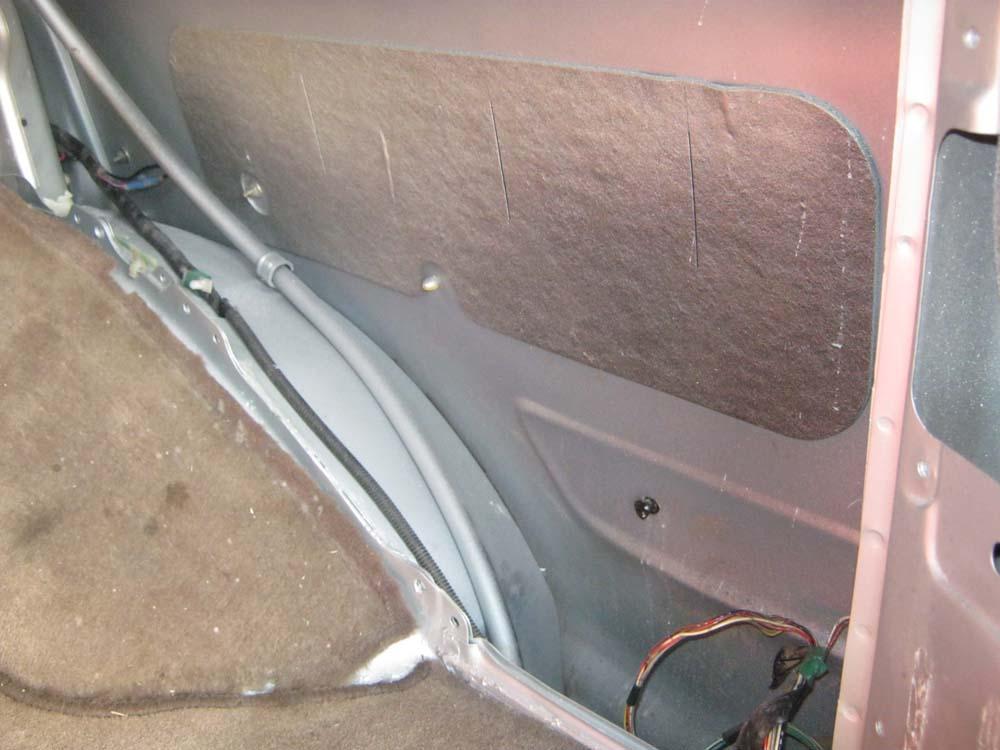

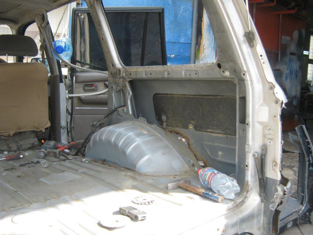

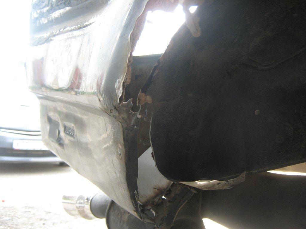

    Видел я фото выше сбросил?Это 2013 год
    А вот это можно сказать что прошлого года.

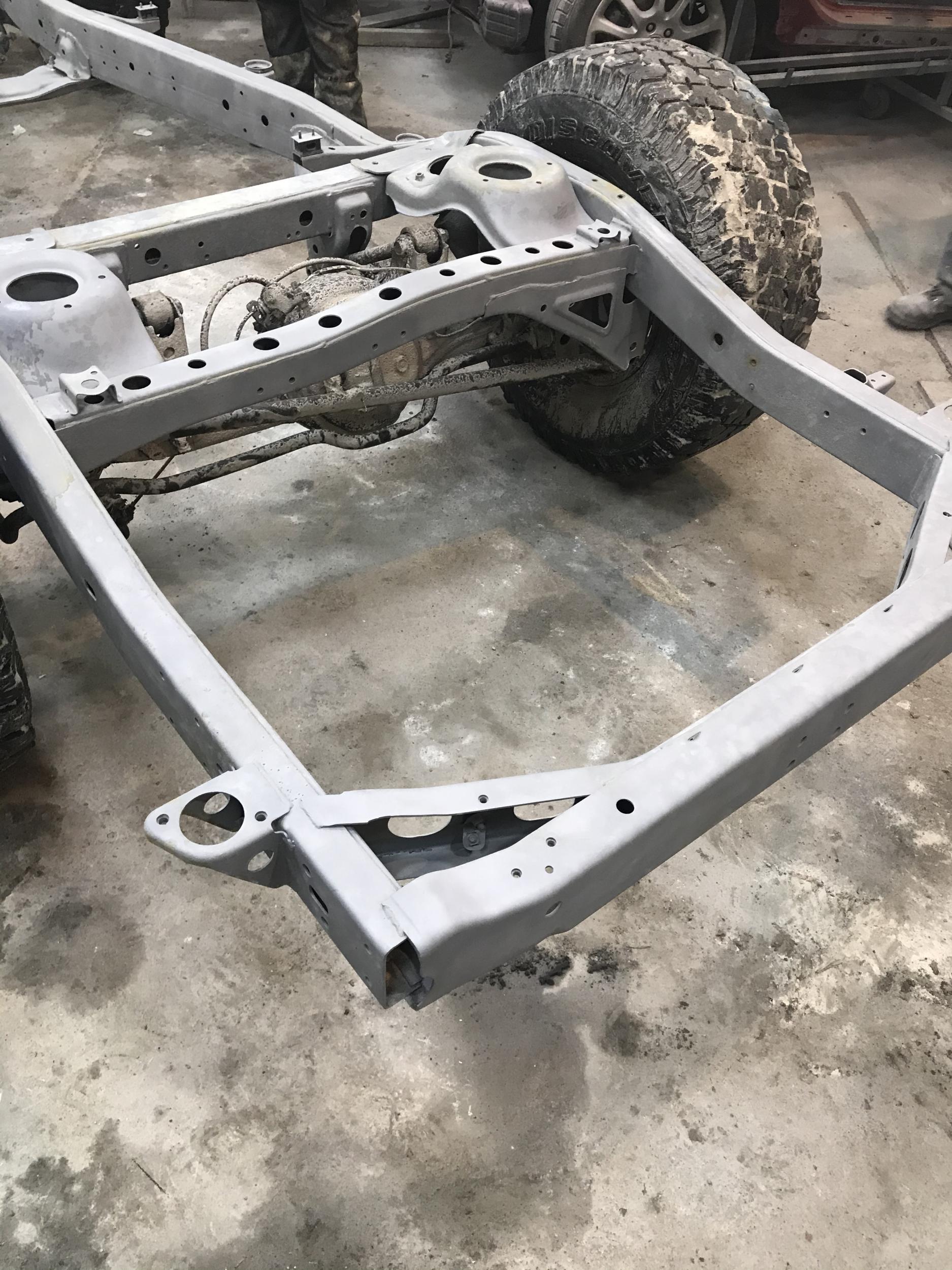

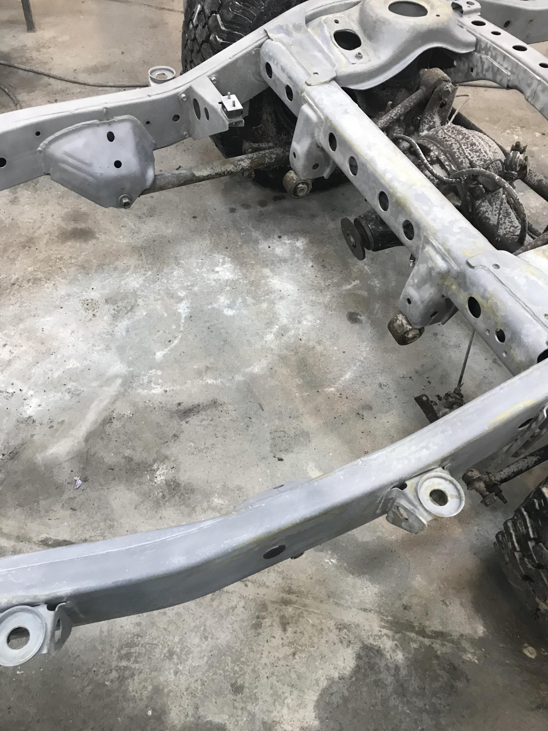

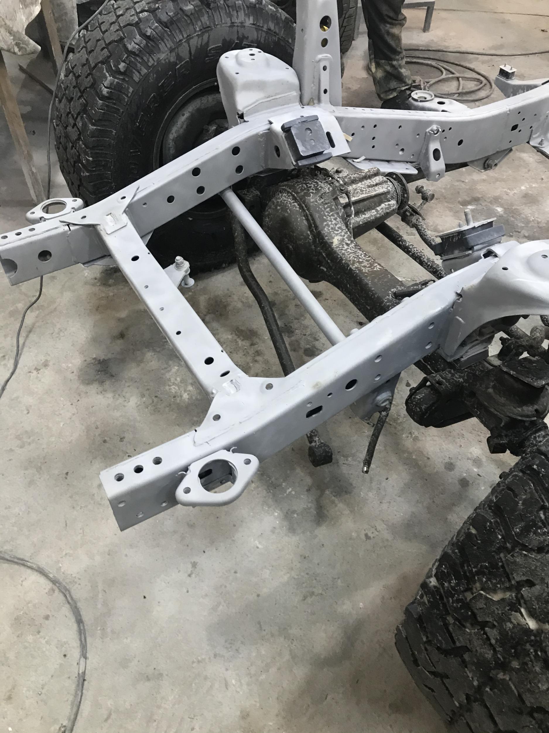

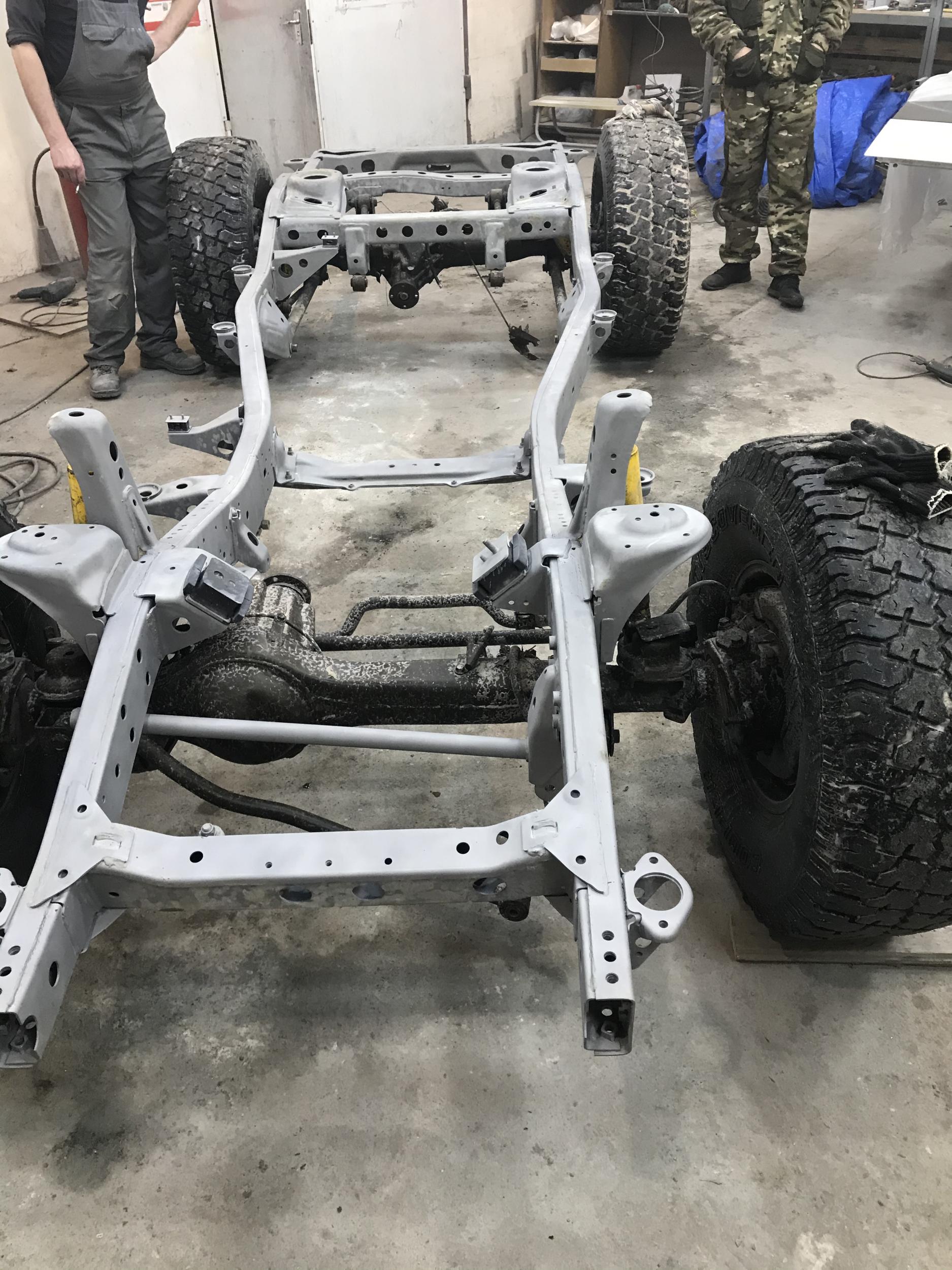

    • Откуда: Луга Лен.обл.
    • Машина: TLC 80 пока +2 35 cooper
    Забрал раму с пескоструя.

    7 часов назад, VLA-GODIN сказал:
    Скажите пожалуйста, сколько стоит отпескоструить раму?
    сколько стоит, работа?
    1 час назад, harrper сказал:
    Нигде ничего не вылезет, если обработать антикором, лезет из за окисления, контакта металла с кислородом, перекройте доступ кислорода к металу и варите сколько хотите.
    Я отдал 6000 за раму, и 1000 за всякие кронштейны с рамы.
