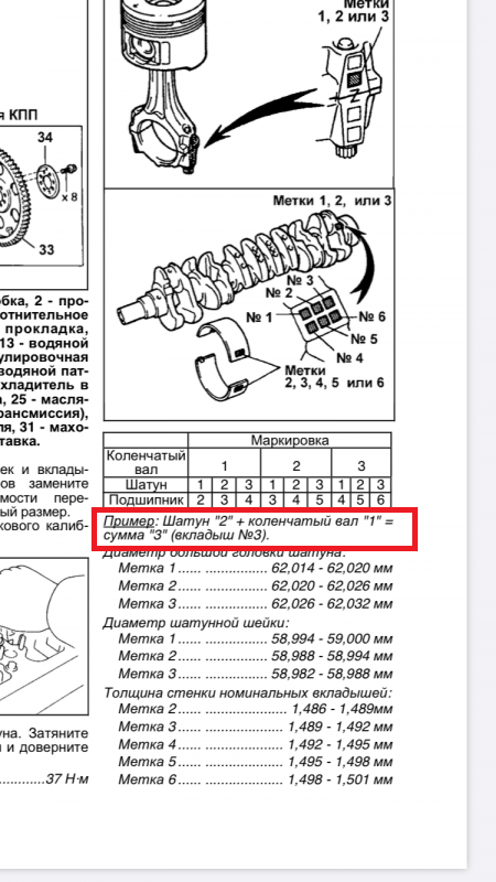

10 часов назад, Vovan-2 сказал:
Правильно , в толмуте пример прям по твоим цифрам . Сейчас лучше замерить колено ( оно же снято , это таблица толмута для без разборного варианта , при хорошей шейке ) и уже от размера брать вкладыши .
Спасибо.Замеры тоже есть.
