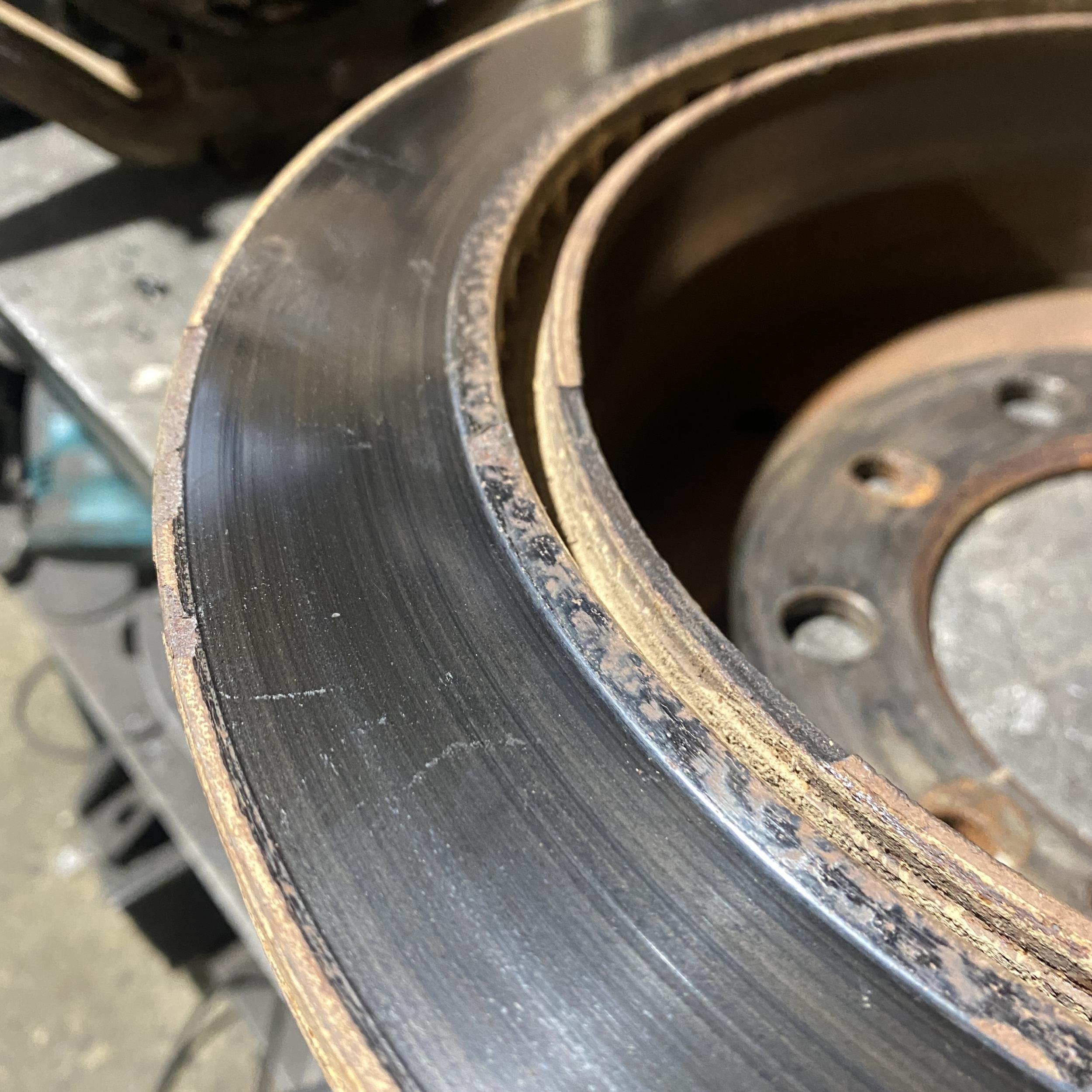

    Проехал около 15 ткм .  Начали бить тормоза .  Залез глянуть в чем дело .
    Ржа убила задние диски.
    Хрена они ржавеют в зоне работы колодок?  Какое то говнище эти брембо. Перед потрескался , зад заржавел :focus:.
    Вернул на перед Текстар , которые стояли при покупке - они в отличном состоянии , назад поставил оригинал ( с новой 200ки , там ДБА поставили) .  Поезжу , погляжу . Надо наверно на нормальные тормоза деньги собирать .

    Задние диски в педаль начали бить?
    1 час назад, Maxibumer сказал:
    да .  Колодка же не может по ржавчине без биения работать .

    12 часов назад, AZIAT сказал:
    Я в эти выходные тоже задние поменял на Тундре. Ситуация с ними как под копирку. Внутренняя часть очень быстро ржавеет. Я думаю, что это происходит из-за плохой вентиляции. У меня были какие-то дешманские отходили две зимы и три лета. Хорошие стоп теч умерли таким же образом, но проехал на них тысяч 50 миль. Сейчас поставил назад оригинал. Ржавые диски в педаль не били. Тормоза были хуже чем с новыми это факт. В следующие выхи сниму передние посмотрю что там внутри. Короче говоря надо как я понимаю периодически диски инспектировать и чистить. Вдобавок думаю может быть кожухи срезать.

    Я как-то купил назад ферродо не крашенные вовсе, за зиму были ржавые! Но ходили долго, колодки ставил сначала ферродо (отстой) потом текстар, на рабочей поверхности ржи не было, видел на других дисках кромки, следы ржавчины поям на поверхности тормозной, пришел к выводу, что жлобить на колодках точно не стоит. В общем на данный момент мой выбор текстар, если поберечь диски то адвикс или акебоно.
    Кстати недавно поставили на лексус 353мм диски брембо, крашены только снаружи, офигеть щедрость, назад кинул текстар, крашены полностью. Выбор не велик мягко говоря на передок, посмотрим, кск проживут, пробеги большие и увидим скоро

    06.07.2021 в 18:41, Ermak.S сказал:
    Зашумели задние сегодня. Брембо из дешёвой серии. Менял на 65 000 км с дисками вместе тоже Брембо. Хватило колодок на 41 000 км. Не много….. Менять в пятницу или субботу буду, гляну по рже что там. Биений нет.
    Ошибочка. Докладываю. Фото не делал-руки грязные, а айфон дорогой?. Так что верьте или не верьте. Вскрытие показало наличие песочка в барабане ручника. Колодки износ 30-40% за 41 тыс. На дисках буртик около 1 мм. Всё почистил собрал на место. Комплект Брембо (самый простой), отходит как и оригинал. Куплю диски сразу к новым колодкам, пусть под рукой будут, поменяю по состоянию. Всем бобра!

    7 минут назад, Aristo89 сказал:
    А как определили, что бить начали задние диски, а не передние?
    глазами.
    Загнал машину поменять лопнувшие передние, ну и глянул назад тоже.
    Ну и по опыту после 100 ки еще - первыми мрут задние диски и колодки.
