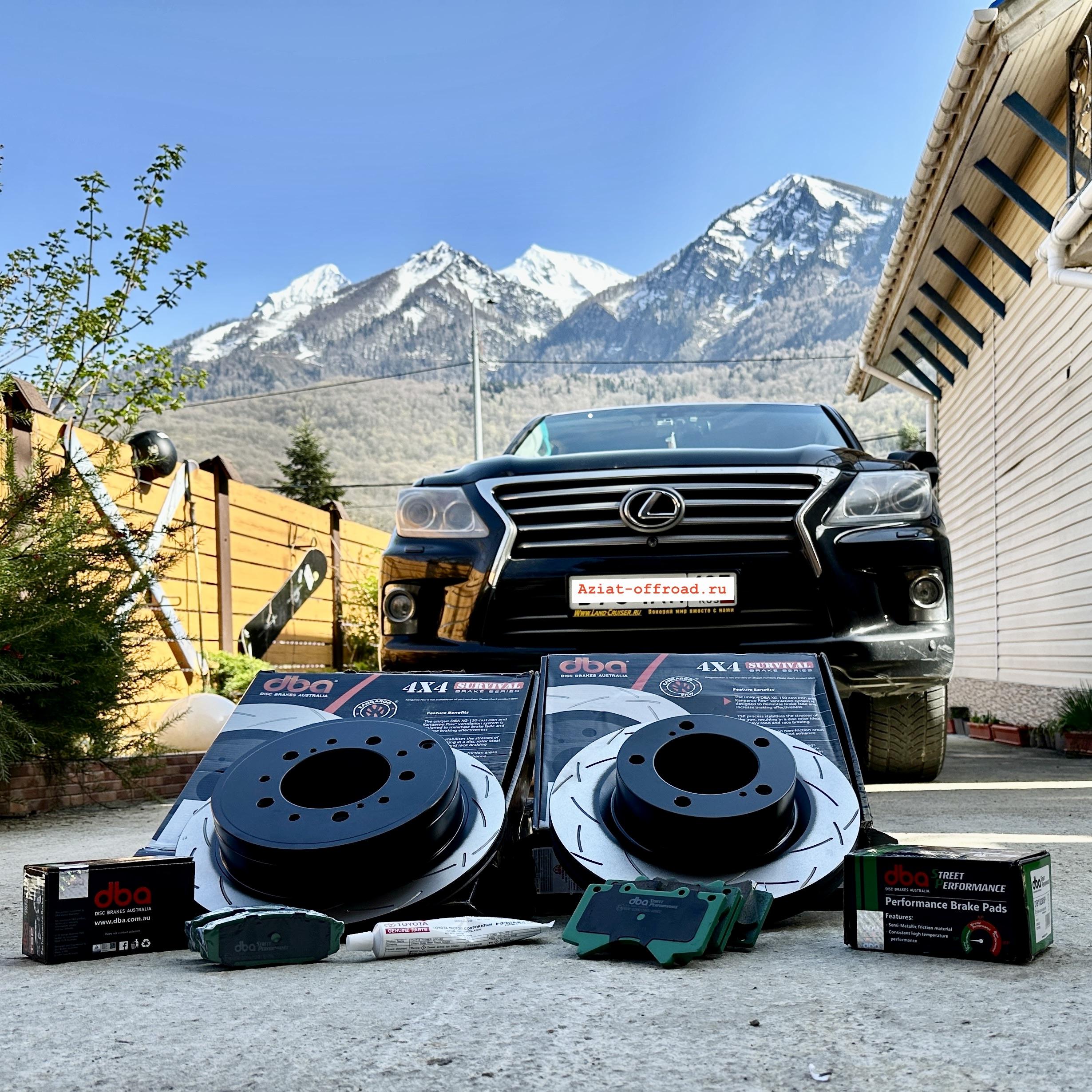

    Прошло 1,5 года. Я в какой-то момент смирился с  бьющими тормозами и так и ездил, благо хавки хоть немного вытягивали ситуацию и если много не требовать , то тормоза хоть как-то работали. Но вот пришла весна , чет у меня в очередно раз щелкнуло в голове и я купил ДБА комплект. Колодки взял Street Performance серия для повседневной езды. Решил так, чтобы диски подольше прожили и тормоза прогревать не требовалось- хреново на Хавках SD ездить в коротких поездках , плохо тормозят пока не прогреются. А диски взял 4000 series - T3 Slotted.
    Сегодня поставил. Прикатаю и будем посмотреть как они будут тормозить и сколько проживут.

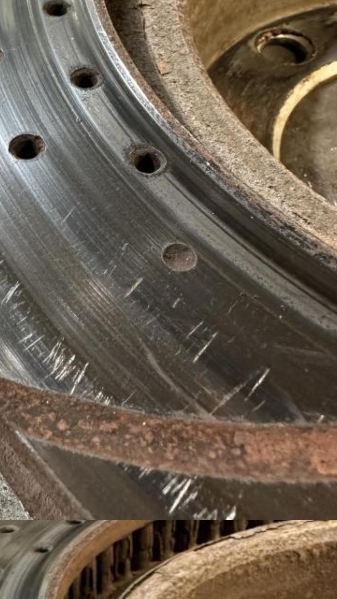

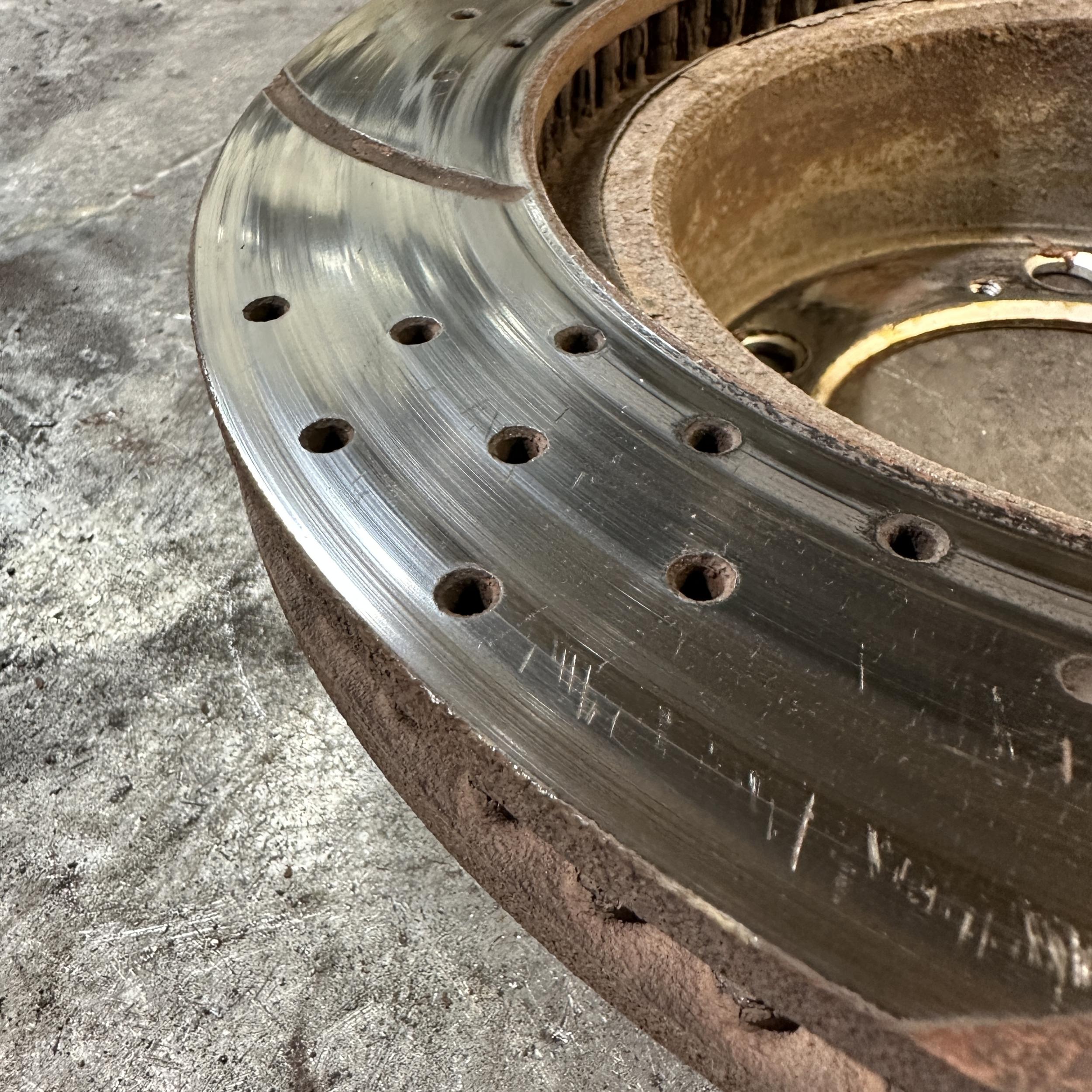

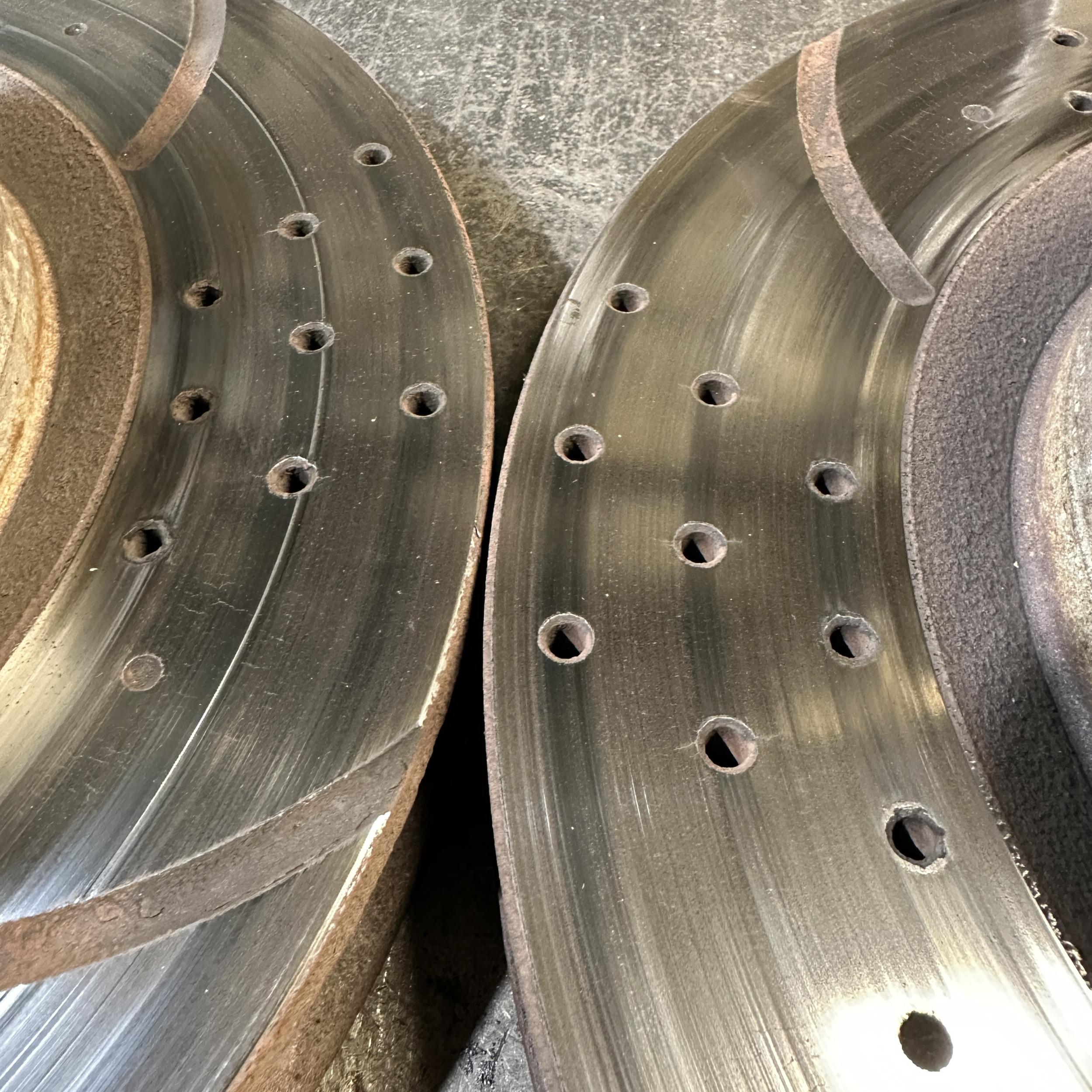

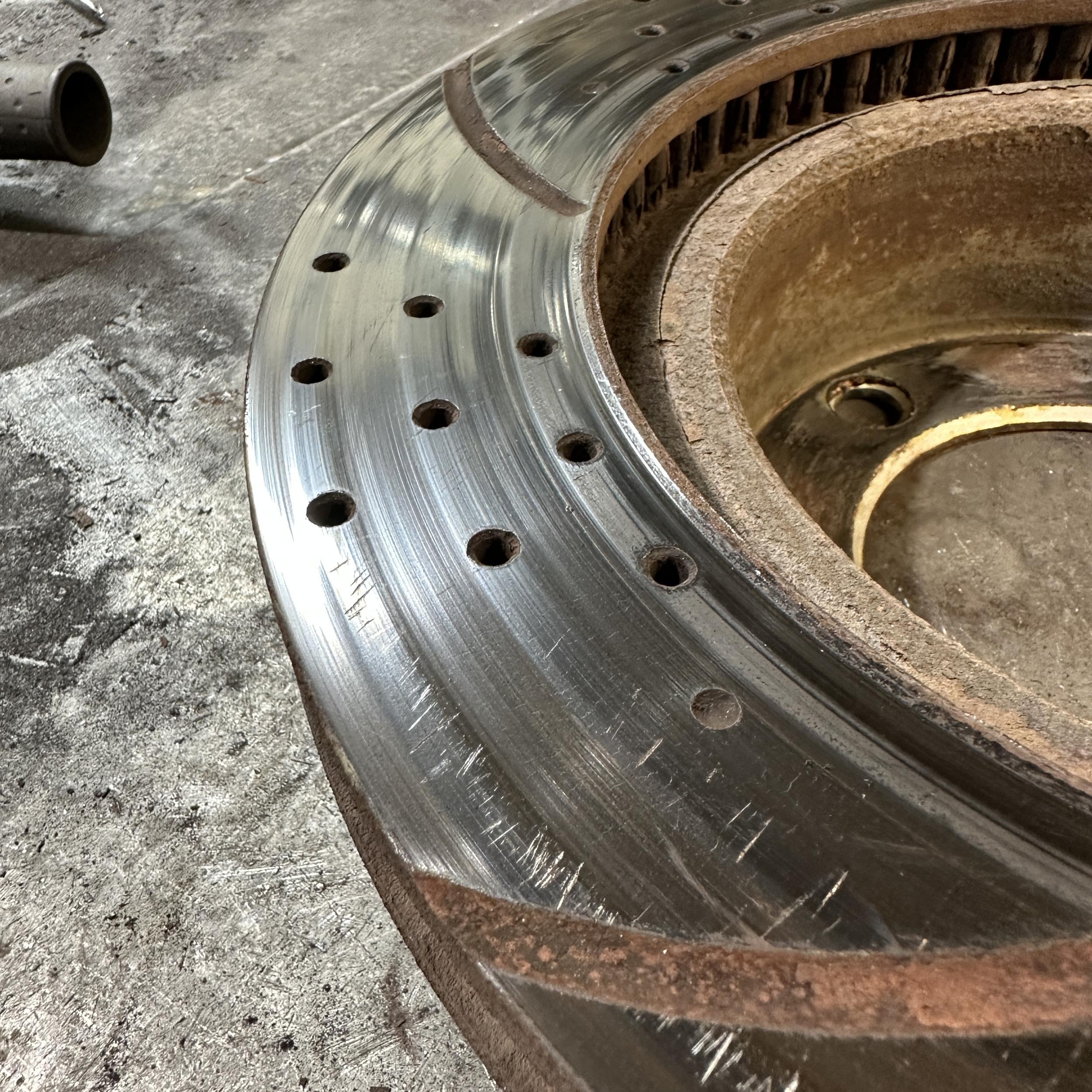

    А вот что стало с дисками Герат за эти полтора года и 30 ткм пробега.
    И это я последнее время езжу достаточно спокойно.

    24 минуты назад, AZIAT сказал:
    Похоже что колодки с крупнозернистым и твëрдым композитом. Они диски выгрызают рисками.
    • Откуда: Архангельск
    • Машина: ТHL 3.5 FWD
    Колодки Хавк других моделей так же работают по диску.
    8 часов назад, WAR сказал:
    Я думаю это не колодки виноваты , а диски. Диск изношен волнами и волны строго по отверстия в диске расположены. Колодка кстати не имеет таких волн. Видимо поэтому последнее время на холодную стало еще хуже тормозить.
    7 часов назад, swyazist сказал:
    На 100ке я LTS и SD использовал с оригинальными дисками и так не выгрызало.

    5 часов назад, AZIAT сказал:
    Согласен, но думаю, что там всё вместе. Уличный песок и крупное зерно феродо не могут нормально удаляться с диска. Всë это копится в этих отверстиях и насечках и на мойке там не вымыть нормально. В итоге диск дохнет не от перегрева, а от износа.
    И всë же я больше склоняюсь именно к колодкам. У меня и на обычных дисках было один раз подобное, не помню только после каких колодок (нишинбо, кашиямбо,адвикс).
    На обычном, среднего класса чугуне, заметил, что хорошо работают самые мягкие составы на колодках. Но они и не дадут таких результатов по отдаче, как крупнозернистые премиум-колодки.
    Если же брать последние, то они уже требуют для себя чугун такого же премиум-сегмента, который тупо крепче и ещё менее склонен к кораблениям при резких сменах температуры.
    И на закуску, моë имхо - это всë борьба со следствием, когда выжимаешь из пары фрикционов больше, чем она может дать. Т.е. при активной езде (спорт-режим, серпантины), надо увеличивать площади и массы системы: более толстый и больший в диаметре диск, колодки под него и многопоршевые механизмы.

    22 минуты назад, WAR сказал:
    Да , так и есть. в Герат все проточки забиты ржой. И если сначала торможение было ровным, то последнее время при эффективном торможении был эффект стиральной доски и по звуку и на педали отдавало.

    39 минут назад, AZIAT сказал:
    Согласен на 100 проц . Но - я не хочу менять колеса на бОльший диамерт. Да и тратить несколько сотен тысяч  на тормоза тоже не очень горю желанием.
    Так и есть. Этот тюнинг и сам денег стоит, и попадаешь на другие диски, на которые и резина дороже и профиль ниже....
    41 минуту назад, AZIAT сказал:
    Да. Тут чудес и не будет, чугун, даже с легирующими добавками, будет активно вступать в реакцию с водой, тем более с реагентами. Когда меняешь старые диски вентилируемые, то отлично видны пласты коррозии внутри рëбер. Эта окалина частично лезет и в перфорацию.
