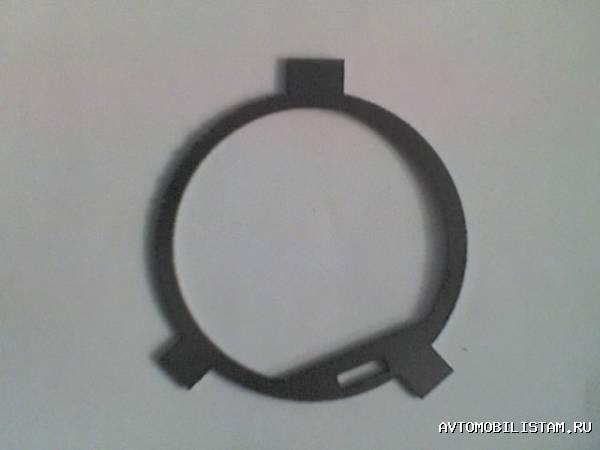

Привет. Проблема не только и не столько в отражателе. Лампа сама формирует значительную часть пучка. Потом уже работает отражатель и рефлектор на фаре. Для того чтобы свет шел не на встречку, а на обочину лампа в фаре повернута вокруг оси. А галку уже делает фара. Когда то давно я дорабатывал корпус фары, чтобы можно было установить туда лампу под противоположным углом. Потом на просторах нашел переходники. Вклеил их в фару и теперь при установке просто подгибаю утконосами лапки на лампе и ставлю ее в переходник. После этого свет уходит со встречки на обочину. Галка конечно не такая же красивая, но существенно лучше. ТО прохожу без замечаний.
Вот фотка как выглядит адаптер-переходник.
Интересное решение. Благодарю.
Единственно, не совсем понял, зачем подгибать лапы?

Не слепят только те, кто заехали на ТО, и кому опустили фары и наклеили наклейки. И не слепят они потому, что не светят нифига. При перемещении в городе это практически и не заметно. А вот на трассе, когда на обочине пешехода замечаешь в 10 метрах от авто иногда не по себе становится. Разворот лампочки не решает проблему полностью. Но галка поворачивается, встречка перестает ослепляться, а обочина наоборот начинает освещаться.
Лапки мешают вставить лампу в посадочное отверстие на фаре. Потому и подгибаю, лампа от этого не страдает совсем.
