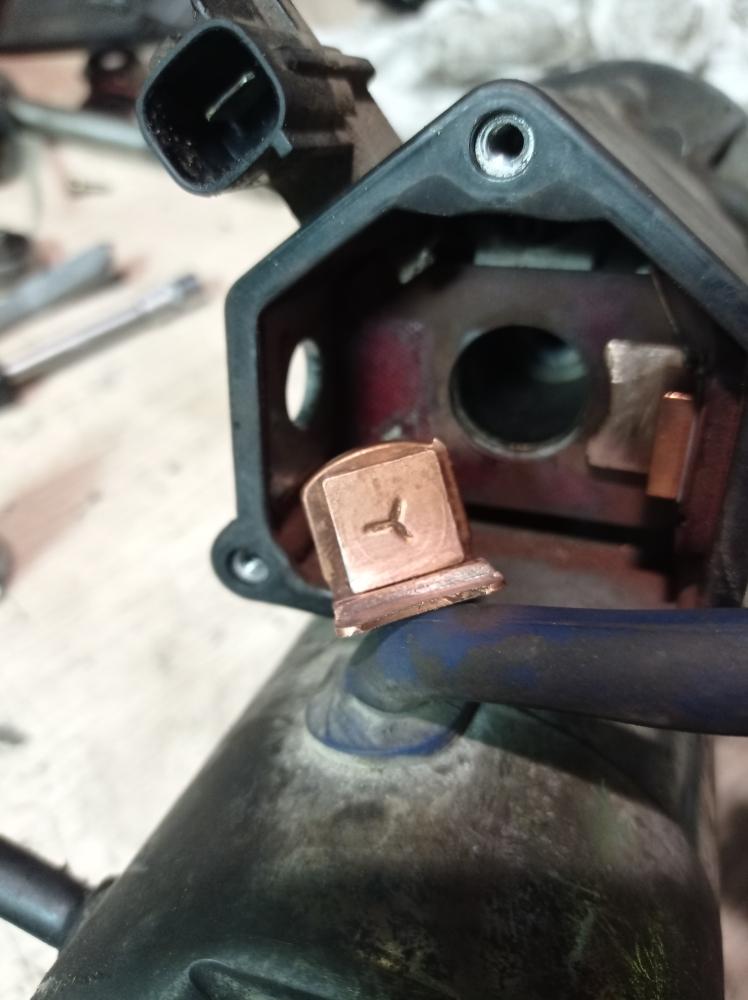

    Вчера не хотел заводиться, в момент поворота ключа, трещал стартер и движок не крутил. Сняли стартер. Открыли тяговое реле.
    Вроде бы всё внутри нормально. Заметил, что пятаки на клеммах отличаются (фотки прикладываю). Сначала думал, что на одном появилась выработка и контактор плохо замыкается из-за этого, но потом внимательно посмотрел и понял, что скорее всего это заводское исполнение. Зачем эти контакты разные не понял. Кто объяснит?
    Собрали на место, проверили стартер - всё работает, поставили, не цепляет. Пусковое и завелись.
    Дальше пляски вокруг аккумуляторов продолжались до конца дня. Поменялись с папой (сняли с его 200ки), заводиться пока, но есть подозрение, что может и не в аккумах дело.

    сходил в мастерскую посмотрел на жменю пятаков оставшихся после переборки разных крузаковских стартеров нигде такой выемки не видел. походу это критический износ пятака.
    • Машина: TLC-80 1HD-FT
    Это не заводское исполнение пятаков, а обычный износ. Изнашивается сильнее один пятак. Раз уж снял, то поменяй их. Для этого идешь к электрикам на работе и просишь у них обрезок медной шины. Из нее по образу и подобию болгаркой делаешь пятаки.

    Это не так повысоте ,сам недавно разбирал,они одинаковые иначе контактное кольцо .,не втягивающем достав до одного контакта ,более высокого не достанет до другого нормально.
    Если трещит ,то один из аккумуляторов дохлый,скорее всего .

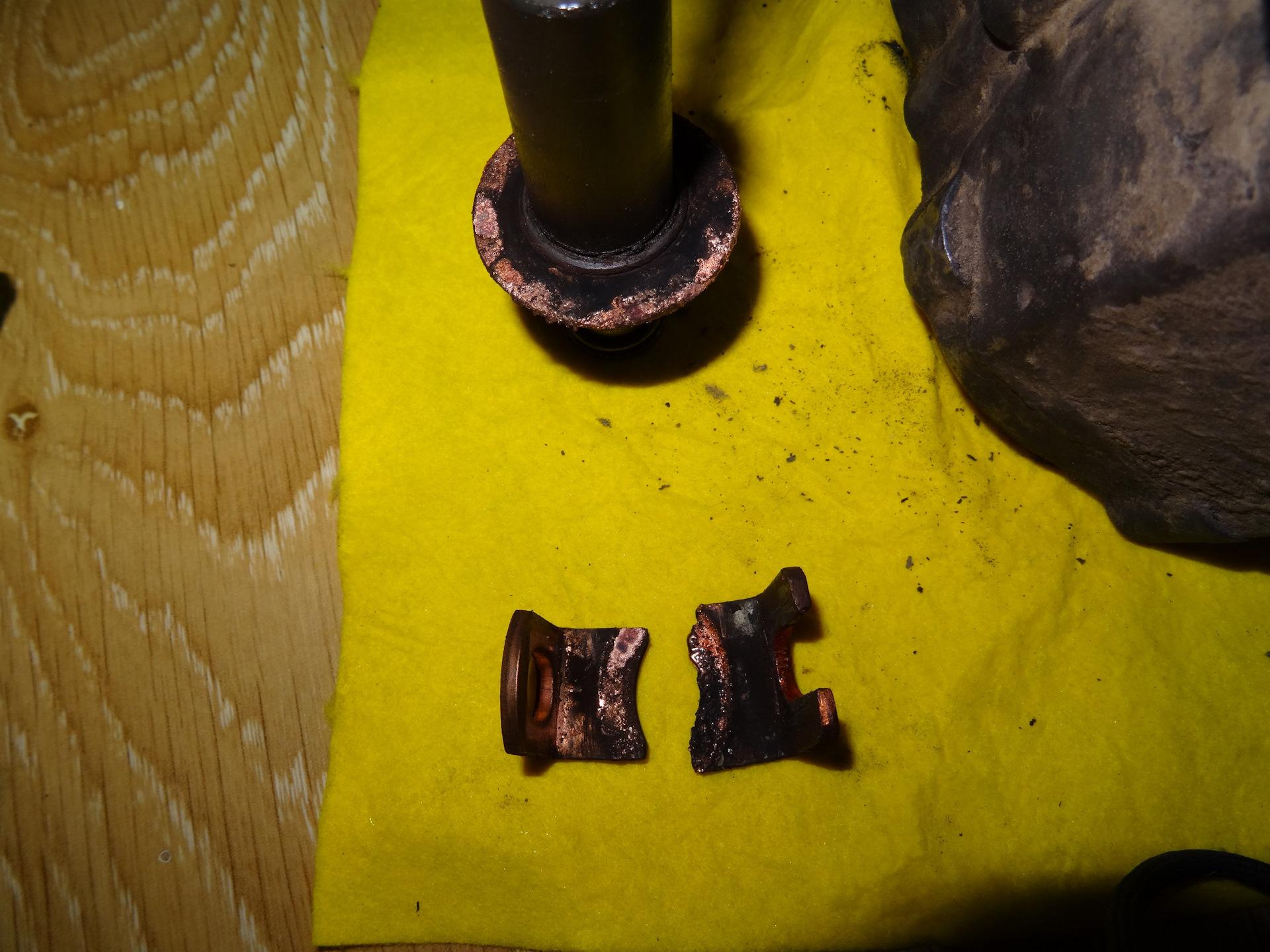

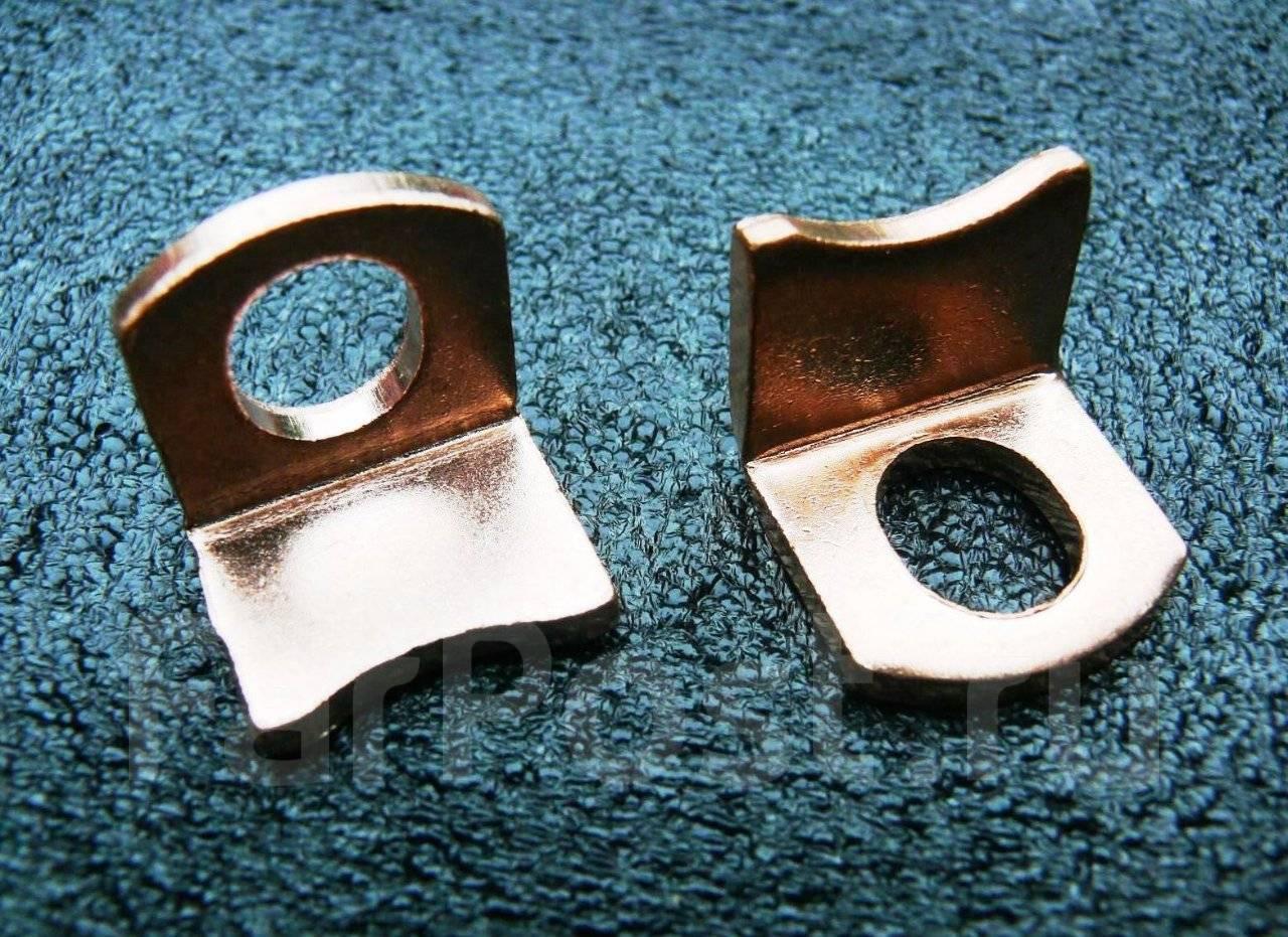

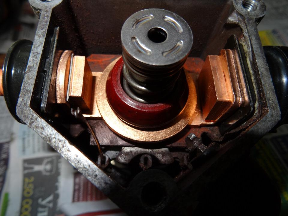

    Это все износ пятаков, еще реле реле втягивающего бы глянуть.
    Вот к примеру фото износа
    Вот как выглядят новые пятаки (контакты)
    Вот как все должно выглядеть после замены пятаков и втягивающего
