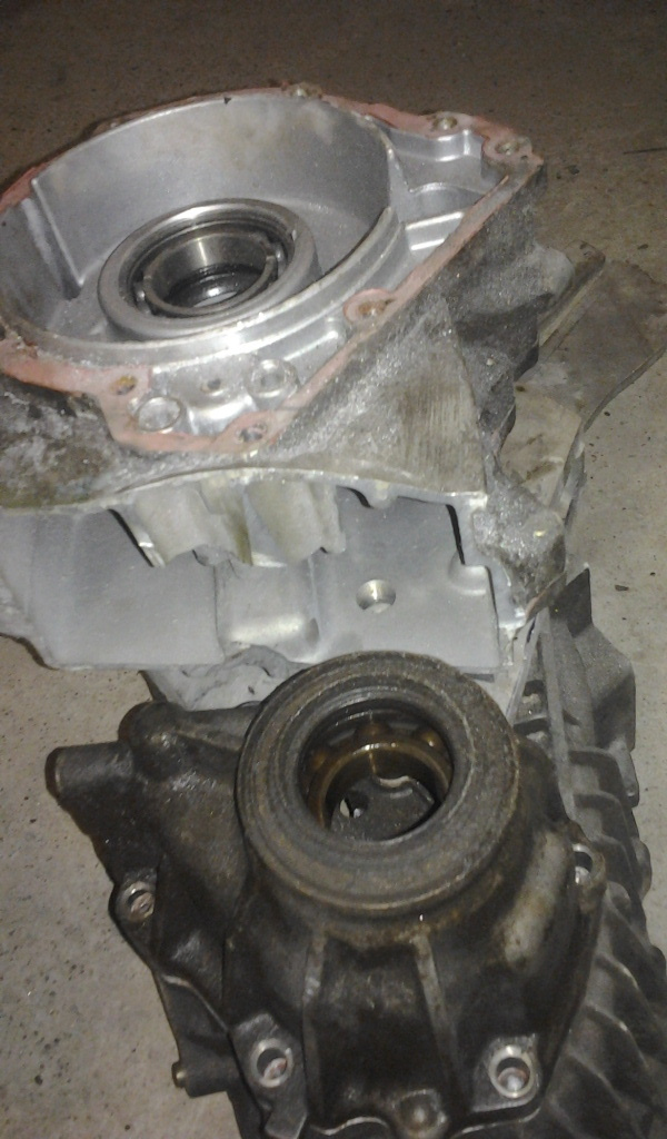

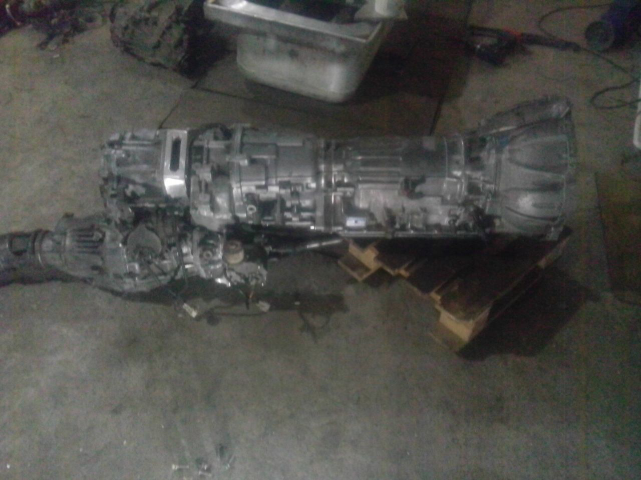

    Чтобы тебе чуть легче было Serg4x4 фотками поделился

    Это ж новую переднюю часть корпуса надо делать с нуля?

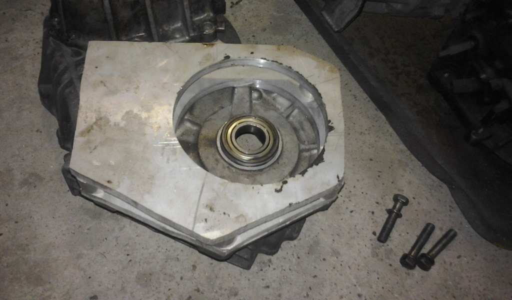

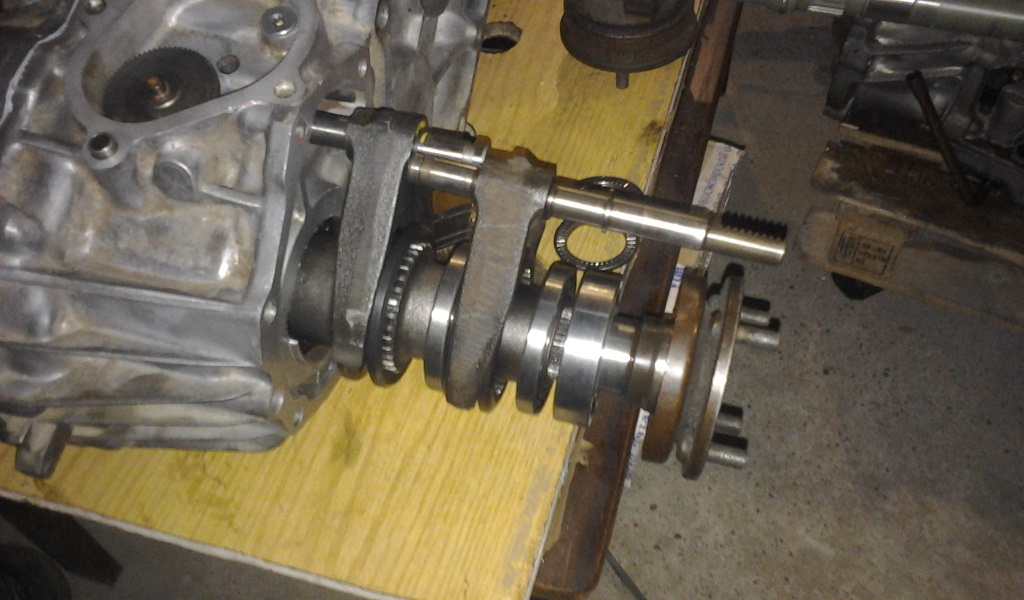

    20.12.2020 в 09:24, AZIAT сказал:
    Так, получается что он от штатной вилки( блокирует диф) докинул ещё вилку , отрезал вал и вторая вилка включает вал ? Две кнопки? - то есть одна вилка штатный диф включает, вторая отрезанный вал? Штатной есть такая же картинка , а то отрывки только в голове
    На картинке я увидела что две вилки от одного дифа - тобишь работают две вилки от одной кнопки?..может ни так понимаю...
    Я то хочу заглушить действие кардана вообще. Если на валу делать , то его резать надо ну и плюс корпус ркпп удлинять . Не знаю будет ли у меня такая возможность. Но зато можно сделать с кнопки внедрив ещё одну блокировку.. Ну и ркпп надо на стол чтоб понять. А вот с карданом - это схема получается даже очень. И еспли меньше и функция таже, но без кнопки.. Надо функцию на кардан прикинуть, а потом думать как ее от кнопки делать.. или как сделать удобное мех подключение
    Мне нужно чтоб кардан не вращался, то биш прекратить действие переднего моста вообще.
    Нагрузку убрать совсем. Подшибники- проще менять в дорожных условиях
    Изменено пользователем Lubana lulu
    30 минут назад, Lubana lulu сказал:
    да. И два моторчика .  Можешь диф заблокировать , а передний кардан отключить . Получаешь задний привод .  Может кардан подключить , диф разблокировать , получаешь фултайм .  Можешь диф заблокировать и кардан подключить , получаешь парт-тайм.
    2 часа назад, Казак-берег сказал:
    Да это не проблема при наличии станков. У Сергея это уже давно стоит на потоке . Этот агрегат уже тоже собран и работает.

    22 часа назад, AZIAT сказал:
    О, интересно! Если тем более два! Такую мне и надо! И я так понимаю вал не требует центровки и балансировки т.к. обрезан у хвоста ну и подключать если фултайм то это не скорость не 170?

    • Откуда: г. Павлово Нижегородской обл
    • Машина: admiral
    4 часа назад, AZIAT сказал:
    маленькое уточнение...
    на фотке видно, что концы штоков, упираются в вилки.
    то есть засинхронизированно так, что невозможно разблокировать, диф не подключив передний кардан. ( вопрос переднего моста тут не рассмотрен...хабы и полуосевое отключение.... это отдельная тема)
    но можно на блокированном дифе подключать и отключать передний кардан.
    обе вилки - это стандартные вилки блокировки раздатки... просто новая развернута зеркально
    использовано две передние полуоси этой же раздатки и ее ситстема блокирования... система прокачки масла по полуоси сохранена...
    огрызки полуоси опираются каждая со своей стороны еще на пару дополнительных подшипников - на фото их видать
    второй шток и моторчик - это взято с раздатки мультимод 185 сурфа.
    у меня две раздатки и мне так компановать было удобнее... и с длиной переднего кардана соответственно нет проблем, все равно длинее штатного...
    а вот корпусина увы под все это дело сделана нестандартная.... три детали, и две из них из переделанных передних крышек стандартной раздатки.
