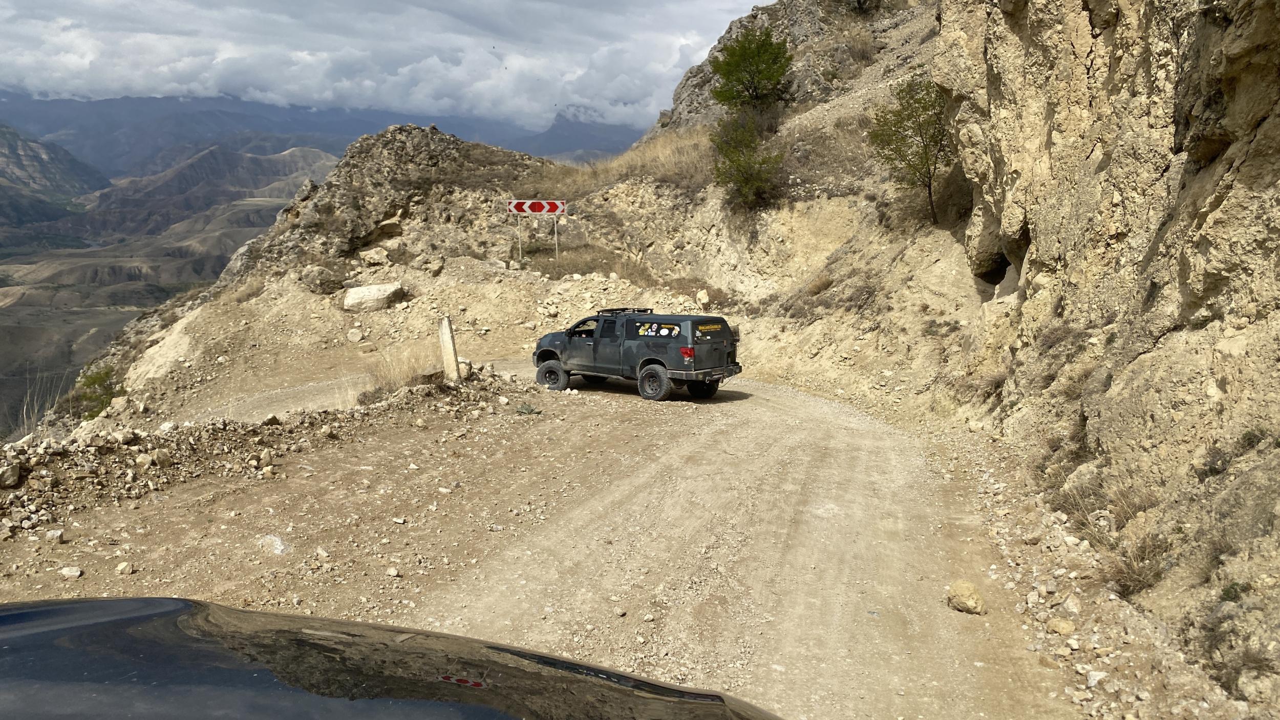

    51 минуту назад, Ashes сказал:
    Хм, век живи - век учись. Мне на ум приходит разве что момент
    Впереди едущая Тундра на подьемах периодически кидалась камнями от пробуксовывающих задних колес и приходилось от нее все время держаться подальше.
    На фуллтайме ты просто едешь и не о чем не думаешь.

    2 часа назад, AZIAT сказал:
     А что мешало Тундре подключить передок на таком покрытии??
    Я точно помню что на перевалах типа КатуЯрык всегда на полном ехал. И даже в поворотах рывков руля не было.

    Подьем в гору по горной грунтовке  чаще всего в виде змейки с большим количеством поворотов под 180 градусов.Мало того, что заблокированный парт-тайм ломает при прохождении этих поворотов, обычно водитель не знает, что там за поворотом. Вполне может быть, что там осыпашаяся  горная порода и крутой подьем, на которо мне то что нежелательно вылазить из авто подрубать хабы, а даже просто нежелательно останавливаться для подключения переднего моста.В этом случае на фулле ничего делать не надо, просто больше газа и проходишь все ходом.Т.е фулл всегда готов к любым сюрпризам бездорожья
    1 час назад, Ashes сказал:
    Дергать кнопку на каждом повороте ? Не комфортно на полном приводе ездить таком покрытии. Подвеска напрягается , колеса внутренние пробуксовывают. Радиус поворота больше получается.
