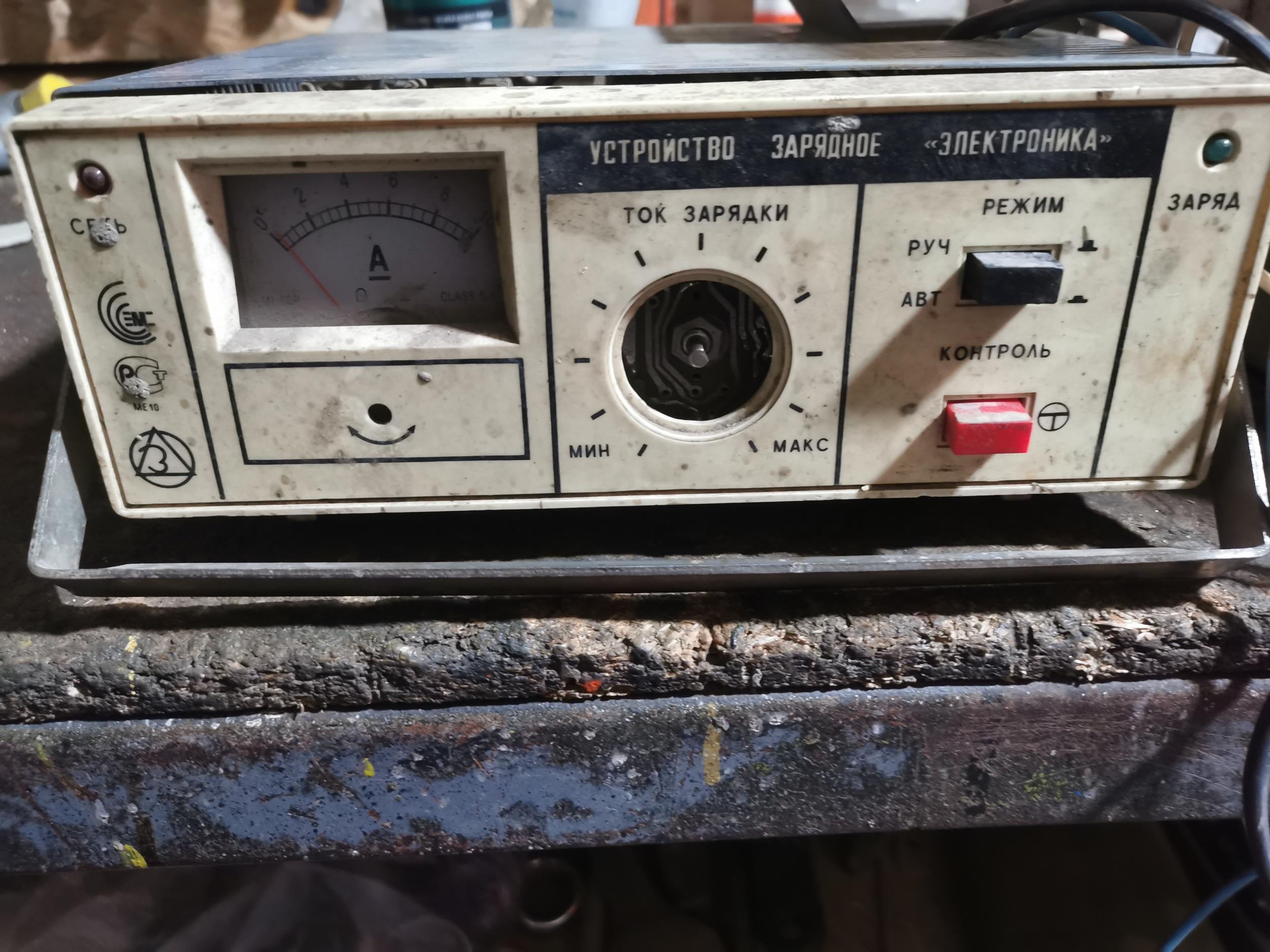

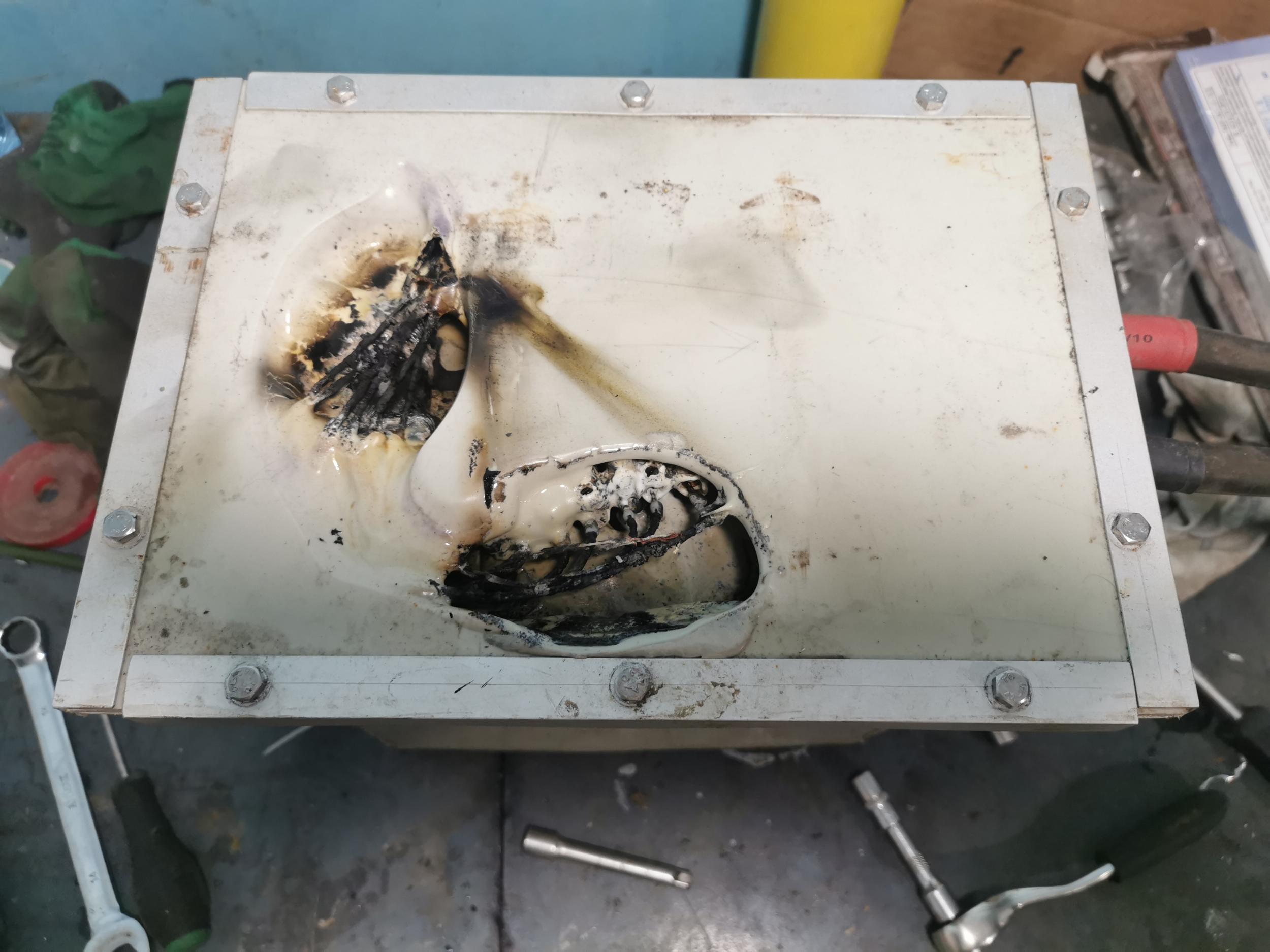

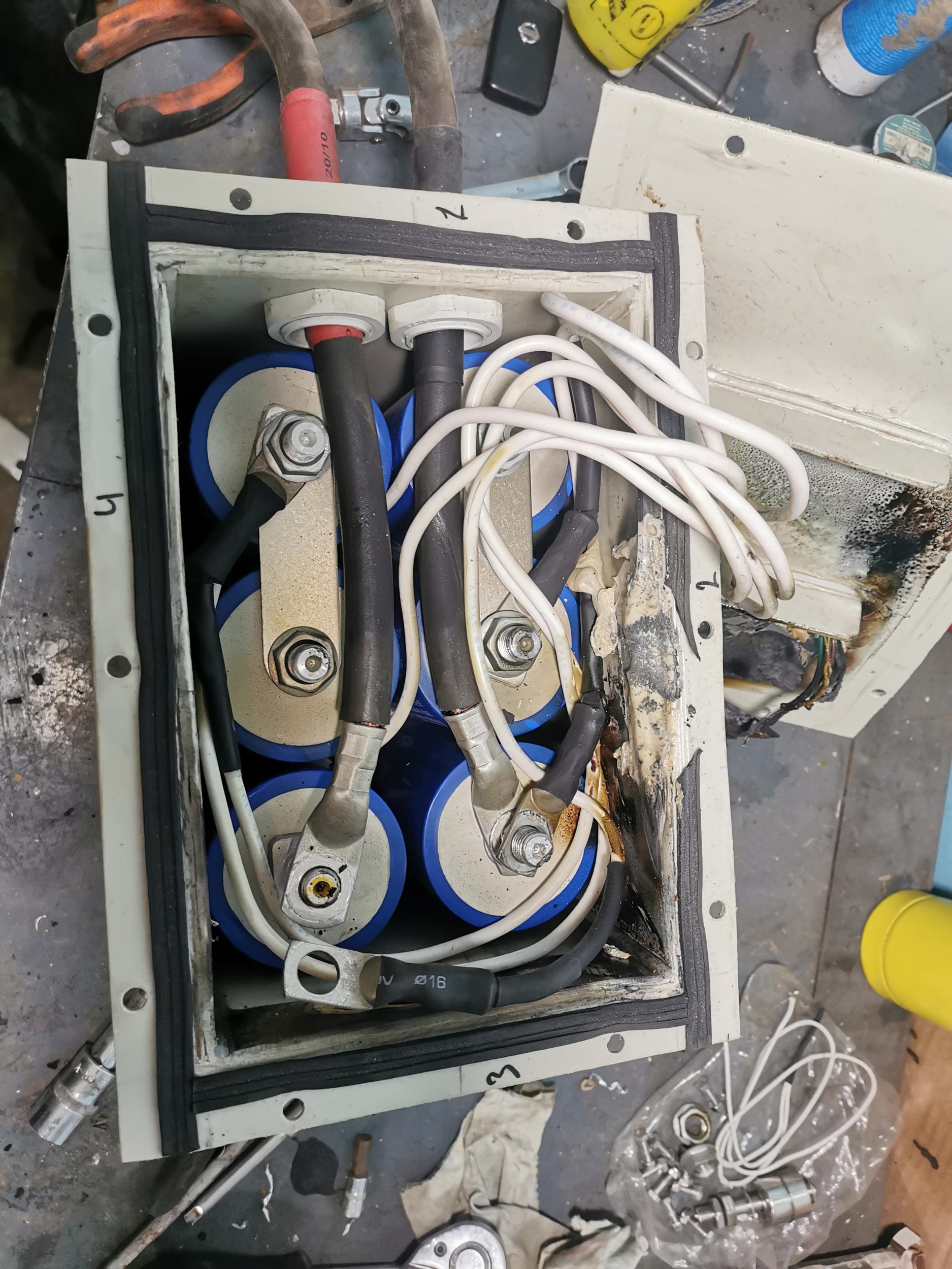

Владимир 64 80 Откуда: Саратов Машина: TLC 200 . Близард LD10 #230 Опубликовано: 16 февраля 2023 Что то у меня пошло не так. Я только не понял что. Выгорел балансир когда стоял на зарядке. Заржал этим зарядным. Зарядить решил просто для профилактики. Выставил на 4А. Подсоединил тестер что бы контролировать вольтаж. Сначала было 16v. Ч ерез 3-4 часа поднялось до 18v. Я ампераж до 2A убавил вольтаж опустился опять до16v. Переодически ходил поглядывая все нормально было. Потом смотрю что то засветилась в том углу. Пошёл смотреть а там упаковка от тестера на аккумуляторе которая лежала уже горит 😲. Вверх Поделиться сообщением Ссылка на сообщение Поделиться на других сайтах
Владимир 64 80 Откуда: Саратов Машина: TLC 200 . Близард LD10 #231 Опубликовано: 16 февраля 2023 Все потушил. Замерил вольтаж было 18.47v Разобрал все банки они не пострадали. Померил по отдельности 2.7 2.47 3.41 3.15 3.43 3.04 Все разные. Толи ему зарядное не понравилось. Может как полностью зарядился вольтаж скаканул😳 или банка какая плохая. Хотя в прошлый раз я его заржал этим же зарядным и даже за вольтажом не следил, только в конце когда на балансире все лампочки зажглись, проверил а там 22v 😯. Поэтому в этот раз я и стал следить за вольтажом. И тогда разброса особо не было после зарядки 🤔. Вверх Поделиться сообщением Ссылка на сообщение Поделиться на других сайтах
электроник 559 Откуда: Москва Машина: LX-450, 1FZ-FE, ГБО, 35АТ #232 Опубликовано: 16 февраля 2023 1 час назад, Владимир 64 сказал: Толи ему зарядное не понравилось. То ли балансир китайцы делали Вверх Поделиться сообщением Ссылка на сообщение Поделиться на других сайтах
dendrovosek 420 Откуда: г. Москва Машина: уаз мутировавший в 80ку, 2109, были.TLC-80HD-FT АКПП 3 лока. #233 Опубликовано: 16 февраля 2023 (изменено) 2 часа назад, Владимир 64 сказал: Все потушил. Замерил вольтаж было 18.47v Разобрал все банки они не пострадали. Померил по отдельности 2.7 2.47 3.41 3.15 3.43 3.04 Все разные. Толи ему зарядное не понравилось. Может как полностью зарядился вольтаж скаканул😳 или банка какая плохая. Хотя в прошлый раз я его заржал этим же зарядным и даже за вольтажом не следил, только в конце когда на балансире все лампочки зажглись, проверил а там 22v 😯. Поэтому в этот раз я и стал следить за вольтажом. И тогда разброса особо не было после зарядки 🤔. А вас несмутил совершенно не допустимый вольтаж? Крайний допуск 2.8в на банку и 16.8в на сборку. При таком вольтаже совершенно не удивительно что вспыхнул балансир. Насколько живы банки при таком перезаряде это большой вопрос. Изменено 16 февраля 2023 пользователем dendrovosek 1 Вверх Поделиться сообщением Ссылка на сообщение Поделиться на других сайтах
Владимир 64 80 Откуда: Саратов Машина: TLC 200 . Близард LD10 #234 Опубликовано: 16 февраля 2023 К сожалению специальных зарядных устройств для таких аккумуляторов я не знаю. По тому и следил за вольтажом, возможно проследил. Есть смысл их соединять что бы вольтаж по банкам выровнялся? Вверх Поделиться сообщением Ссылка на сообщение Поделиться на других сайтах
олег71 313 Откуда: Москва ; Истра Машина: 4RUNER стал кз-т #235 Опубликовано: 16 февраля 2023 1 час назад, Владимир 64 сказал: К сожалению специальных зарядных устройств для таких аккумуляторов я не знаю. По тому и следил за вольтажом, возможно проследил. Есть смысл их соединять что бы вольтаж по банкам выровнялся? С этого стоит начать. Разбирай собирай в параллель на сутки. Ищи новый балансир, предположу что отчасти он спас , загоревшись предупредил тебя. А вообще не понятно зачем до крайностей доводить. 15 с копейками уже больше чем штатное напряжение, куда выше? Зачем? Сколько генератор выдает зарядки? Вверх Поделиться сообщением Ссылка на сообщение Поделиться на других сайтах
Obrokoff 426 Откуда: Петропавловск-Камчатский Машина: Mitsubishi Lancer Evolution 8 GSR #236 Опубликовано: 17 февраля 2023 14 часов назад, Владимир 64 сказал: Что то у меня пошло не так. Я только не понял что. 14 часов назад, Владимир 64 сказал: Сначала было 16v. Ч ерез 3-4 часа поднялось до 18v. Я ампераж до 2A убавил вольтаж опустился опять до16v. действительно, что же не так 🤦🏻♂️ 12 часов назад, электроник сказал: То ли балансир китайцы делали Здесь причина никак не в балансире. Кривые руки и отсутствие элементарных знаний при работе с титанатом Вверх Поделиться сообщением Ссылка на сообщение Поделиться на других сайтах

электроник 559 Откуда: Москва Машина: LX-450, 1FZ-FE, ГБО, 35АТ #238 Опубликовано: 17 февраля 2023 2 часа назад, Obrokoff сказал: Кривые руки и отсутствие элементарных знаний при работе с титанатом А причём здесь титанат? Если необходимо поддерживать напряжение. а не ток, то соответственно подбирается источник питания. Их есть и полно. В крайнем случае можно взять лабораторный, уже обсуждали. А балансир, который горит при перенапряжении в 20% - говно китайское. Вверх Поделиться сообщением Ссылка на сообщение Поделиться на других сайтах
