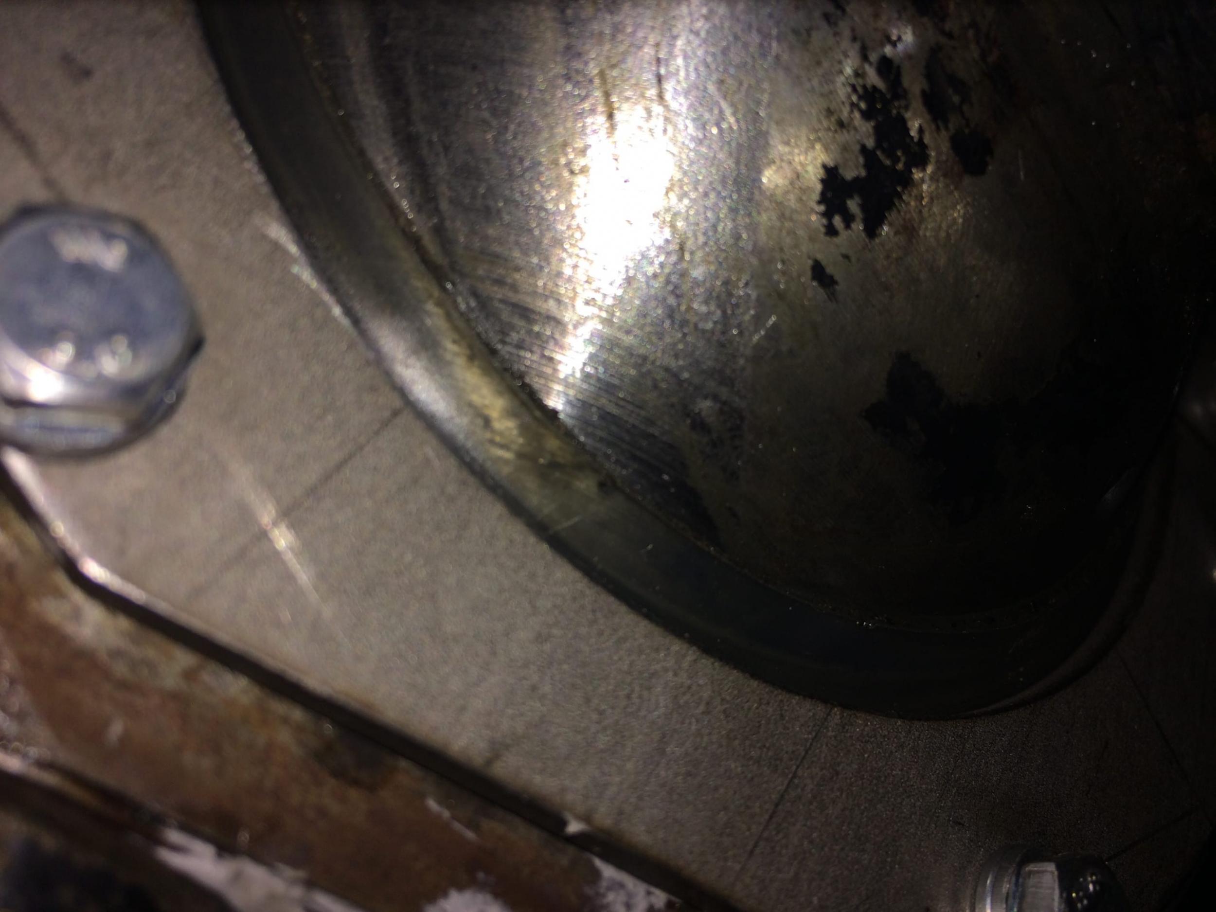

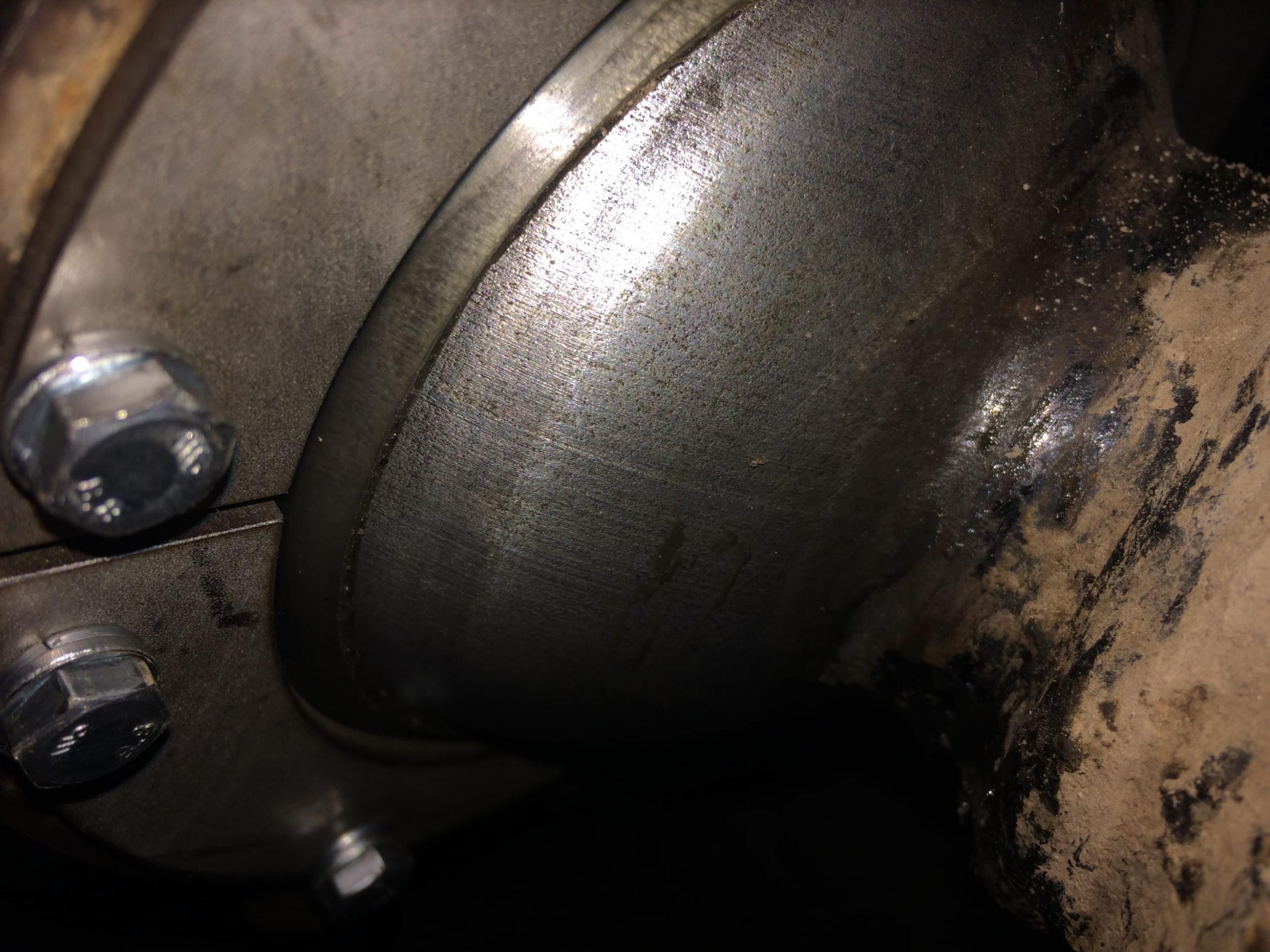

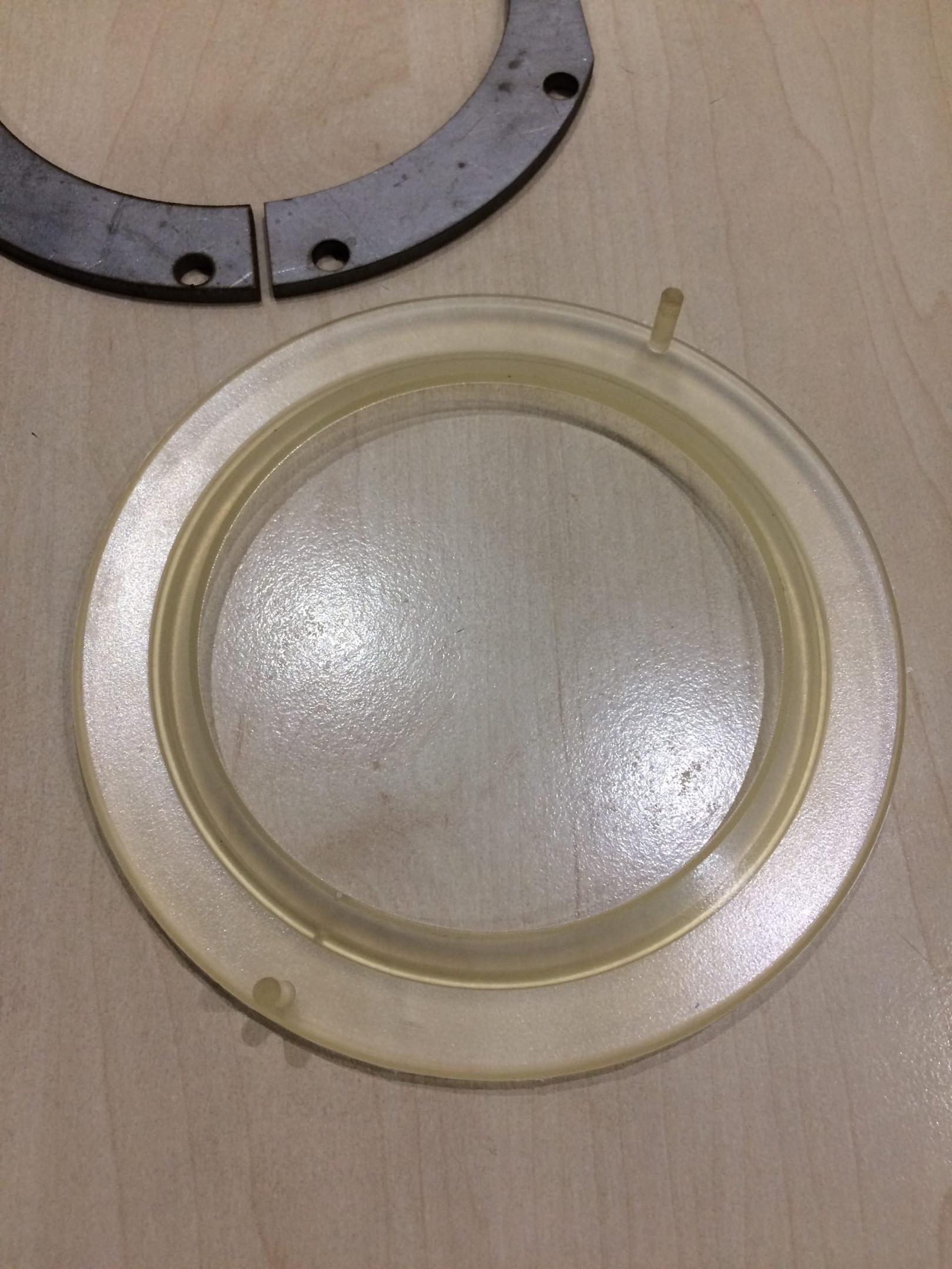

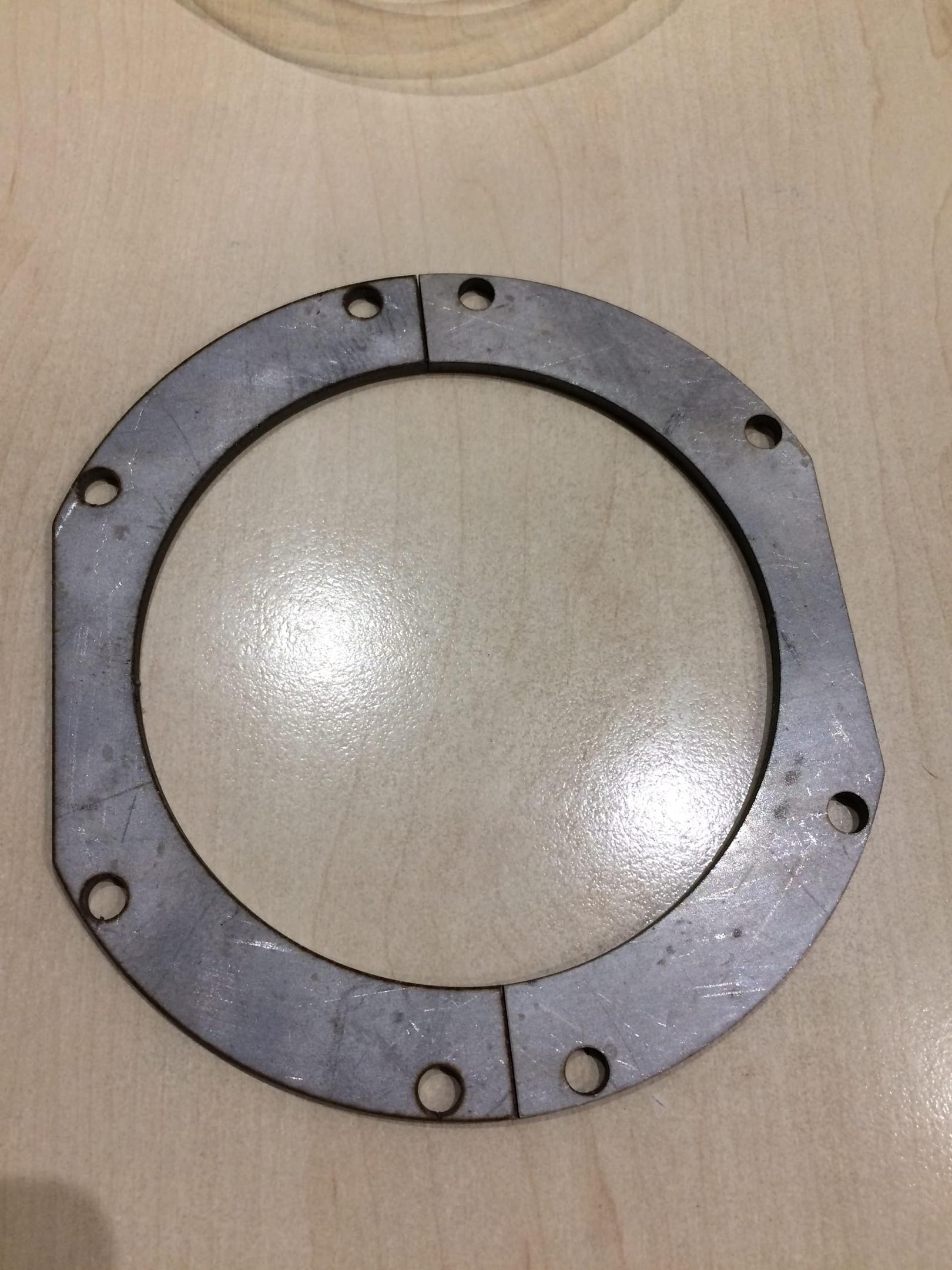

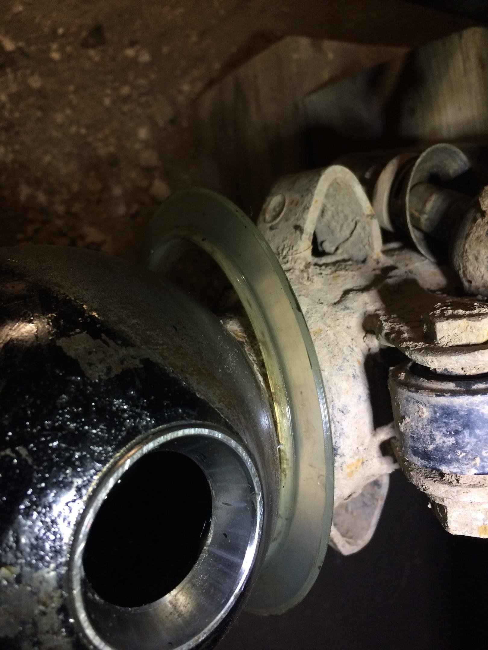

    Вот и я перевел передний мост на пикапе полностью на масло, в принципе масло и так начало просачиваться через сальники полуосей в кулаки. Выработка по рабочей поверхности сальника. И все это вперемешку с смазкой шруса и трансмиссионным маслом начало сочиться с родных фетров, до кучи еще и одна из цапф начала пропускать все это.
    Цапфы поставил от иж техно, сальники на ступицах заменил, шкворневые подшипники тоже под замену и поставил многоразовые гайки на ступицы от TG. Залезло 4 литра масла в мост и кулаки. Сальники на полуосях оставил, но удалил пружинки и малость подрезал. Чтоб на склонах масло быстро не перетекало из кулака в чулок.
    Сами фетра полиуретановые отлитые в РФ, но пока еще доводятся до ума. Лить по кожух та еще морока. По твердости фетра от TG в среднем 90 по Шору, эти тоже отлиты с той же твердостью. Прижимные пластины вырезаны из нержавейки 4 мм на лазерной резке. Внутреннее кольцо осталось родное от родных фетров, по размерам один в один с кольцом от TG.
    Нижние шкворня, цапфы и хабы посадил на герметик. Шары на мосту имеют выработку от прежних фетров, не стал шлифовать и выводить в плоскость. Времени не было:unsure2:
    На данный момент идет эксплуатация машины и наблюдения за фетрами. Пройдено 100 км по дорогам и около 20 по полям со снегом. Вроде не бегут, но есть масленая пленка.
    На данной отливки имеется брак, не пролив в виде пузырька воздуха по рабочей кромке.
    Изменено пользователем Less_nik
