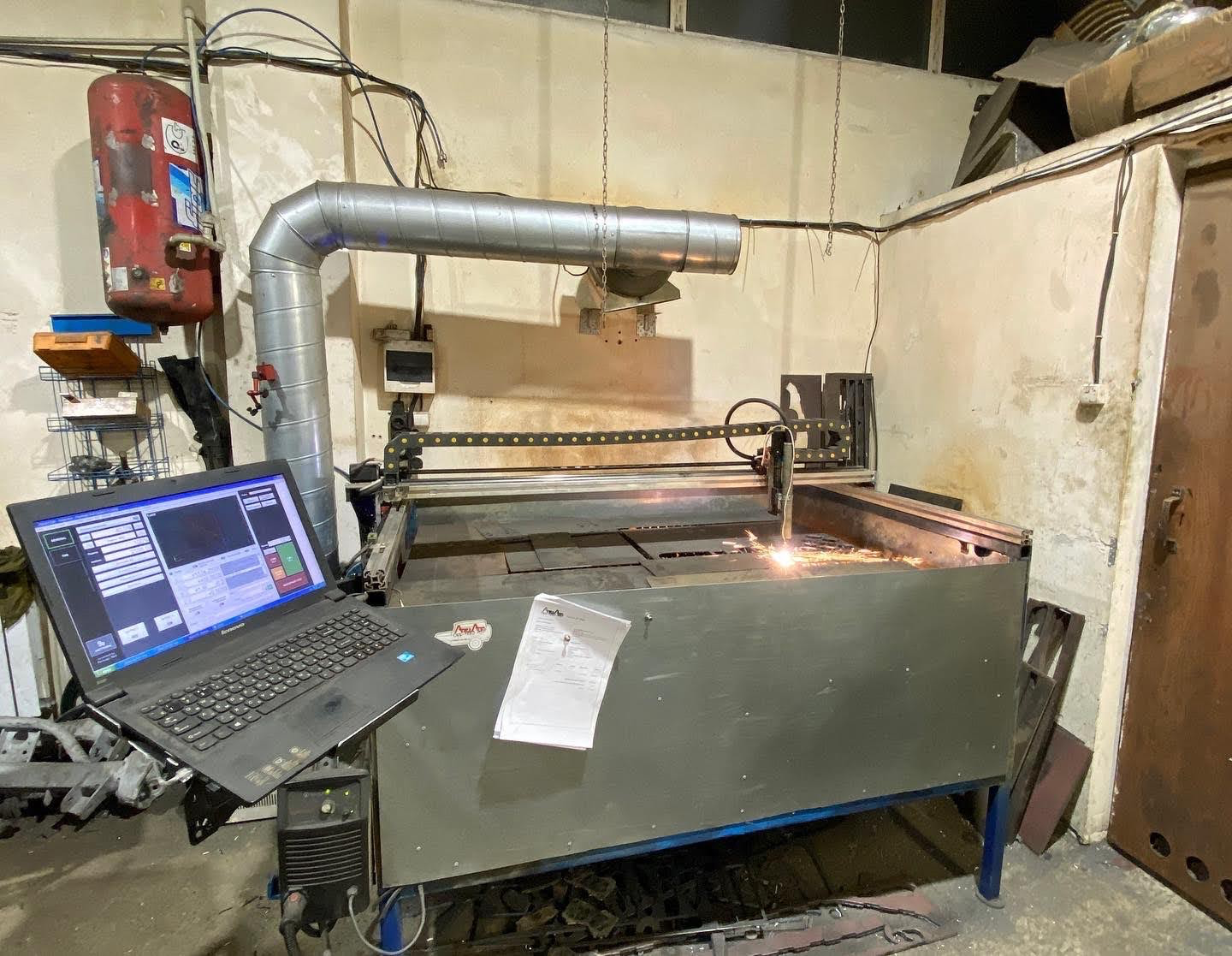

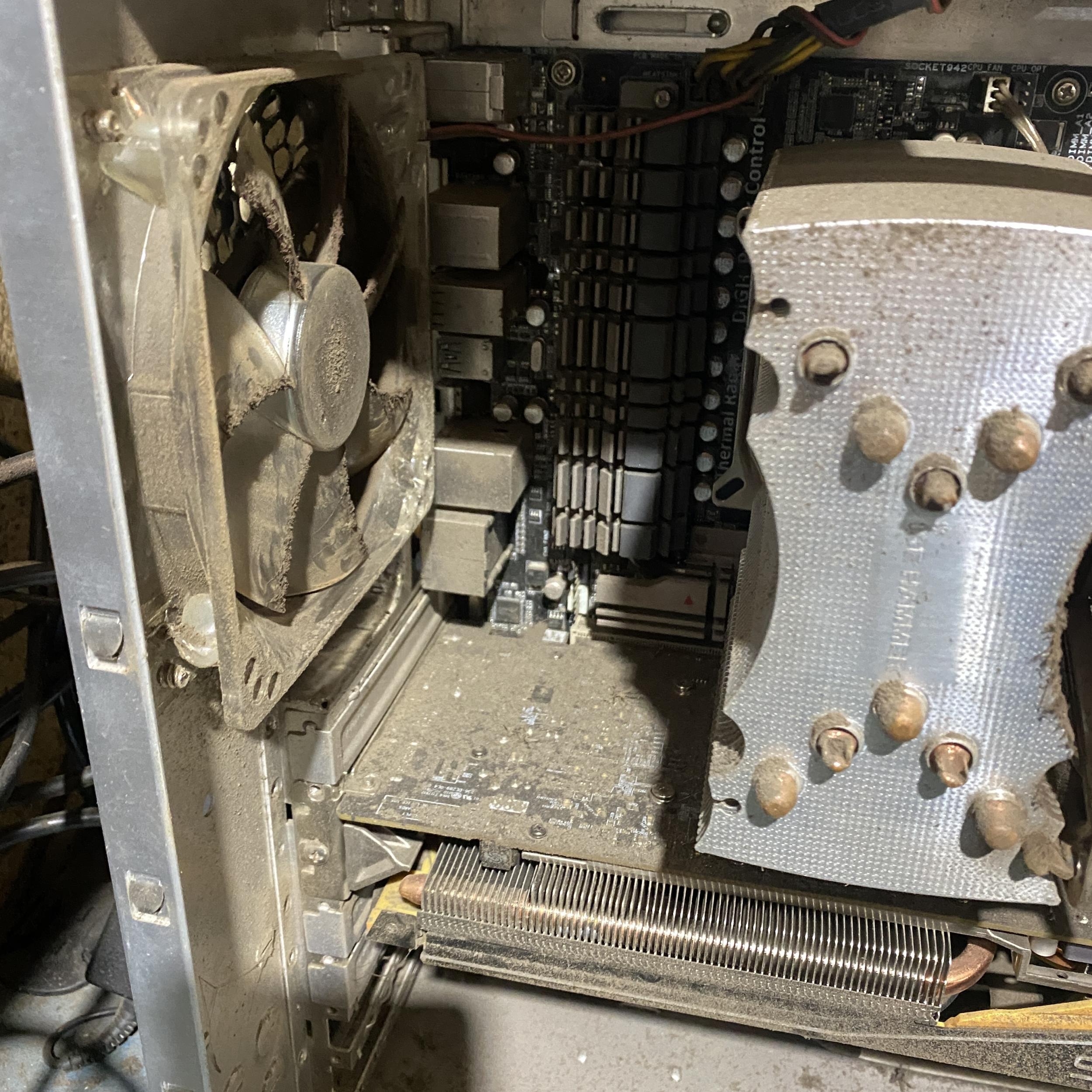

Решили в цех поставить хороший мощный комп для проектирования деталей.  Комп какой надо купили . Но теперь чешем репу как его установить в цеху так , чтобы он не умер от  пыли , дыма и  стружки.  :think:  Пока никаких мыслей в голову не приходит.
комп поставить где нибудь не в цеху. провод до монитора клавы кинуть отдельно. hdmi бывают 15метровый. мож и больше.

В общем как обычно - поговорили и я забыл про все это дело.

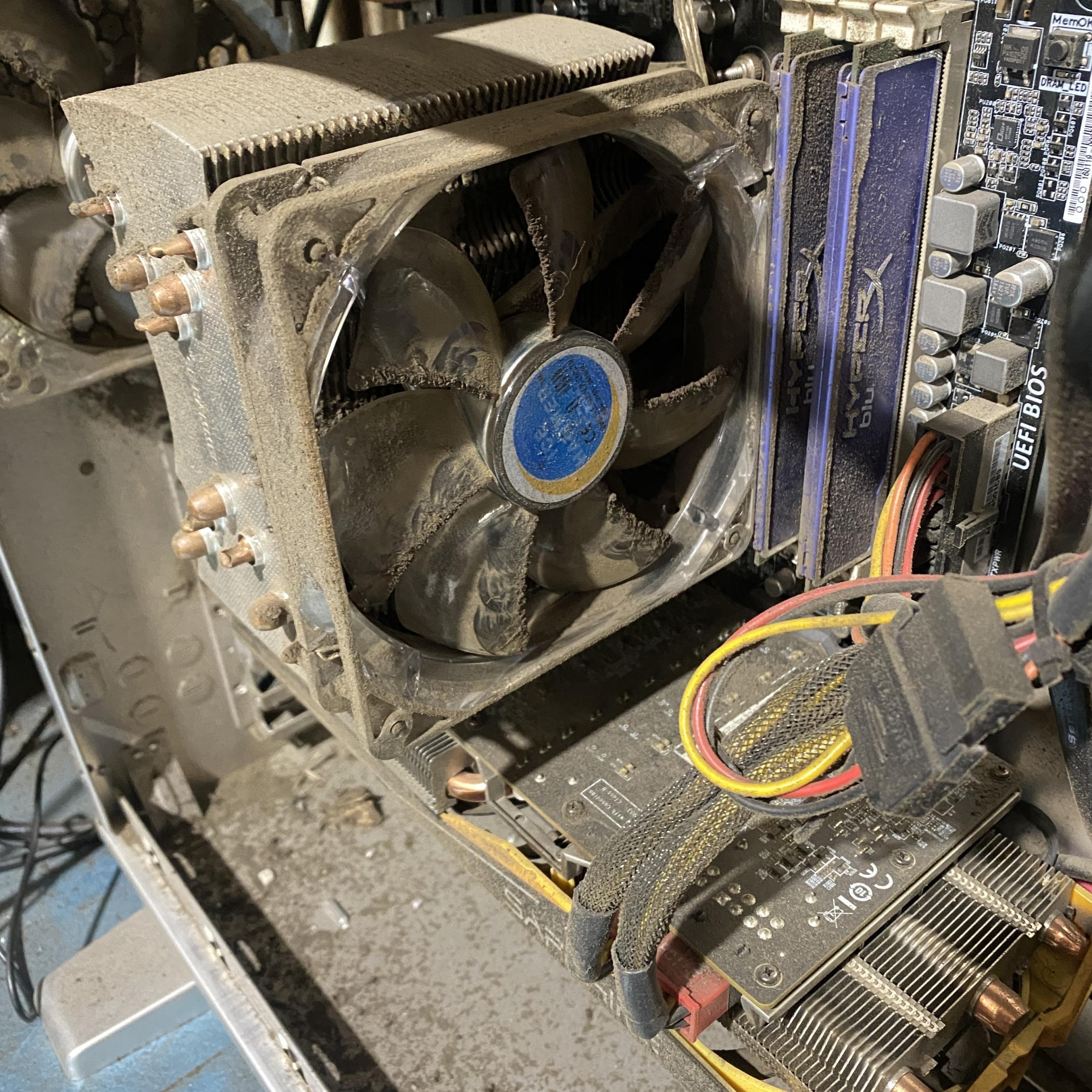

Вспомнил как то , когда уборку делал. Дай думаю продую комп. Открыл его , а там такое.

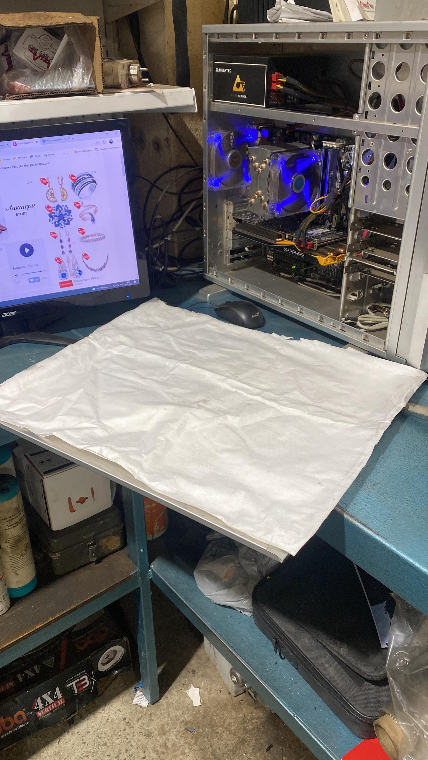

Продул . На крышку сделал из мешка для пылесоса фильтр . Думаю больше ему ничего не надо, и так жить будет.

я бы сверху приладил хороший вентилятор на вытяг из корпуса, а корпус сделал практически герметичным.
ты, кстати, источник питания хорошо продул ?

2 минуты назад, alexalcg сказал:
там есть вентилятор , который тянет из корпуса на улицу. Он на стенке за компом из пыли такую же шубу надул .
Смысл делать корпус герметичным ? Без притока воздуха вентилятор ничего охлаждать не будет.
4 минуты назад, alexalcg сказал:
А он вроде закрытый и без вентилятора. Но продул я там все хорошо.

@AZIAT В аиде запусти сресс-тест и тогда смотри температуру проца и нагрузку. Если проц начинает троттлить, срочно менять термопасту.
Очень часто бывает, что при расслабоне температура норм, а при нагрузках шкалит.
Вообще, надо бы какой-то фильтр серьёзный. Валенки внутри чреваты не только плохим охлаждением, но и статикой. Компы статику очень не любят.
Мне раз пришлось БП мыть под душем. Реально. Было настолько все плохо, что решил, что продувка - это будет полумеры. Комп стоял дома, БП не вскрывался лет 8, текстильная пыль.
Разобрал, душем помыл, потом дня три сушил на балконе. Дело было летом, балкон застеклен и там градусов 30 есть. Это нужно, чтобы вся влага из всяких щелей и полостей испарилась.
Работает уже 5 лет с тех пор - рекомендую.

Удлинить ножки системному блоку. В днище насверлить дырок или вырезать и прикрыть сеткой большое отверстие под вентилятор. Изнутри поставить вентилятор на вдув. Если места внутри будет достаточно, то можно и 2 один на другой, для увеличения потока. А еще лучше "серверные" вентиляторы, они адский поток дают, по сравнению с обычными. А снизу под системником сделать салазки под салонный фильтр. Остальные вентиляторы в системнике развернуть на выдув, хотя они и так вроде на выдув.

16 часов назад, Willziyak сказал:
По-разному бывает. На моём на морде два тихоходных на вдув.
23.03.2022 в 22:10, Willziyak сказал:
А зачем это все? В корпусе есть сбоку приточные отверстия и сзади отводящие . Вентиляторов внутри. аж 4 штуки . Один из них протягивает воздух через корпус. Смысл дырявить корпус и ставить еще вентиляторы?

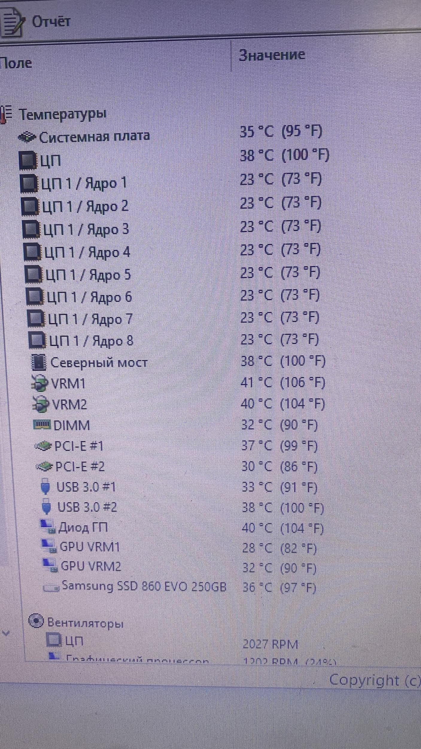

Работал недавно в нескольких прогах одновременно и запустил  Аиду.  Думаю нет проблемы с нагревом.

4 часа назад, AZIAT сказал:
Про боковые я и забыл, у меня корпус старый, крышки с перфорацией и всё. Просто внизу ИМХО более-менее практично и технологично фильтр разместить. Если внешний вид не важен, то можно хоть одеялом обернуть, лишь бы не задушить. Я-то себе такое делал для домашнего, там эстетика не на последнем месте.

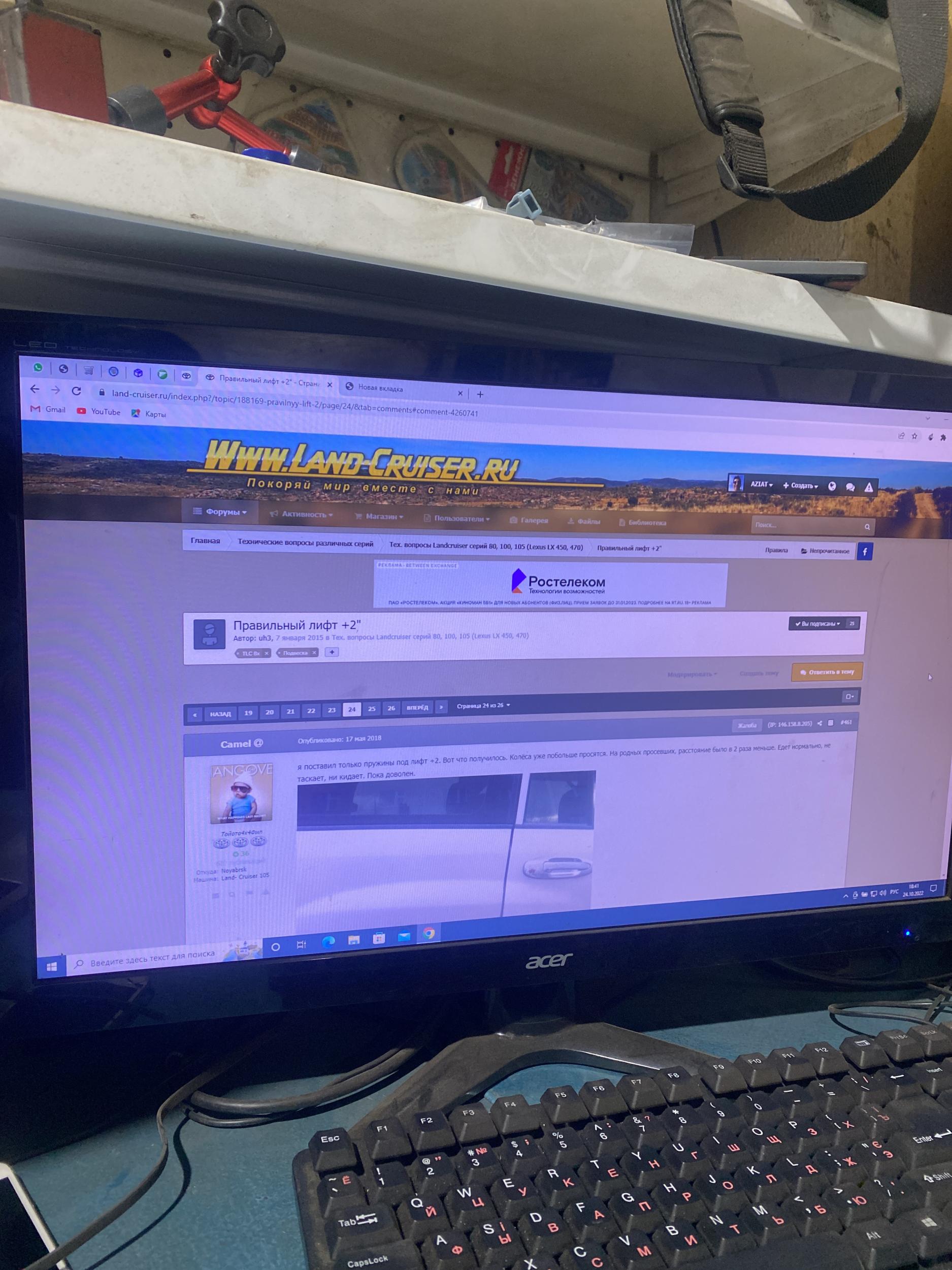

Опять какая то жопа.  Сдох диск на рабочем компе. Купил новый , поставили Винду. Теперь форум и некоторые сайты вот так открываются
, А некоторые нормально.
Куда пнуть эту заразу?

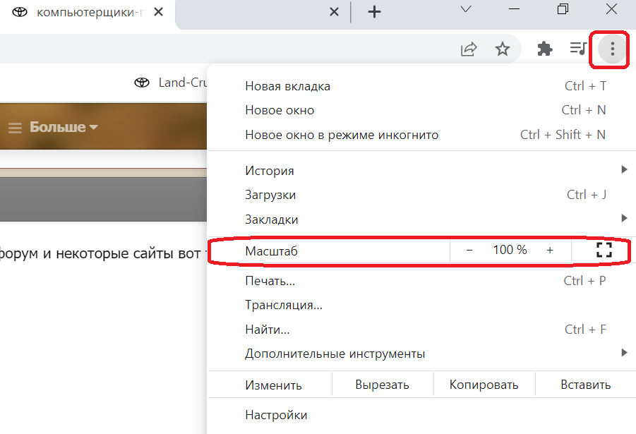

попробуй ctrl - и ctrl + это масштаб в браузере. тако ощущение что он у тебя не 100%.
