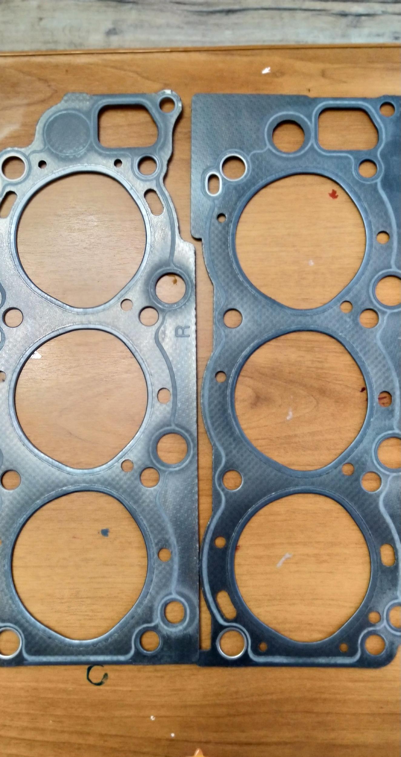

    Подскажите, овальные цилиндры на оригинальных прокладках это так и должно быть?

    19.10.2022 в 12:50, Makok сказал:
    Не перепутайте правый с левым. На фото у Вас прокладка с правой ГБЦ лежит слева.

    2 часа назад, John298 сказал:
    На них буквы выдавлены R, L. , Должно всё хорошо получиться.

    7 часов назад, Makok сказал:
    Не факт. Сторону нужно смотреть по ходу движения. А то бывает ставят наоборот, лежа пузом на радиаторе, L под левую руку, R под правую.

    14 часов назад, Медwедь сказал:
    Об этом я и хотел сказать :russian_ru:
    Путают все тридцать лет и регулярно. Проблема в том, что они легко и "правильно" ложатся под обе головки (естественно - затыкая рубашку, если перепутано). То есть в отличие от других деталей на них нет другой системы "защиты от дурака" кроме букв R и L
    Если купить две левых, то всё подойдет. И по охлаждению и по маслу.

    14 часов назад, Рома сказал:
    Тут ведь как посмотреть. У оригинальной прокладки ...-65033 со стороны головы металлическая окантовка широкая, если левую поставить на правую голову металлом она встанет к блоку. Наверно это не есть хорошо. Если какая-нибудь Ajusa, там пофиг, можно левую на правую поставить, обе стороны одинаковые у неё.
    10 часов назад, techmicha сказал:
    Нет там разницы. Хошь узкой ставь, хошь широкой. У меня стоЯт две левых, оригинал. Больше 100т.км пробег.
