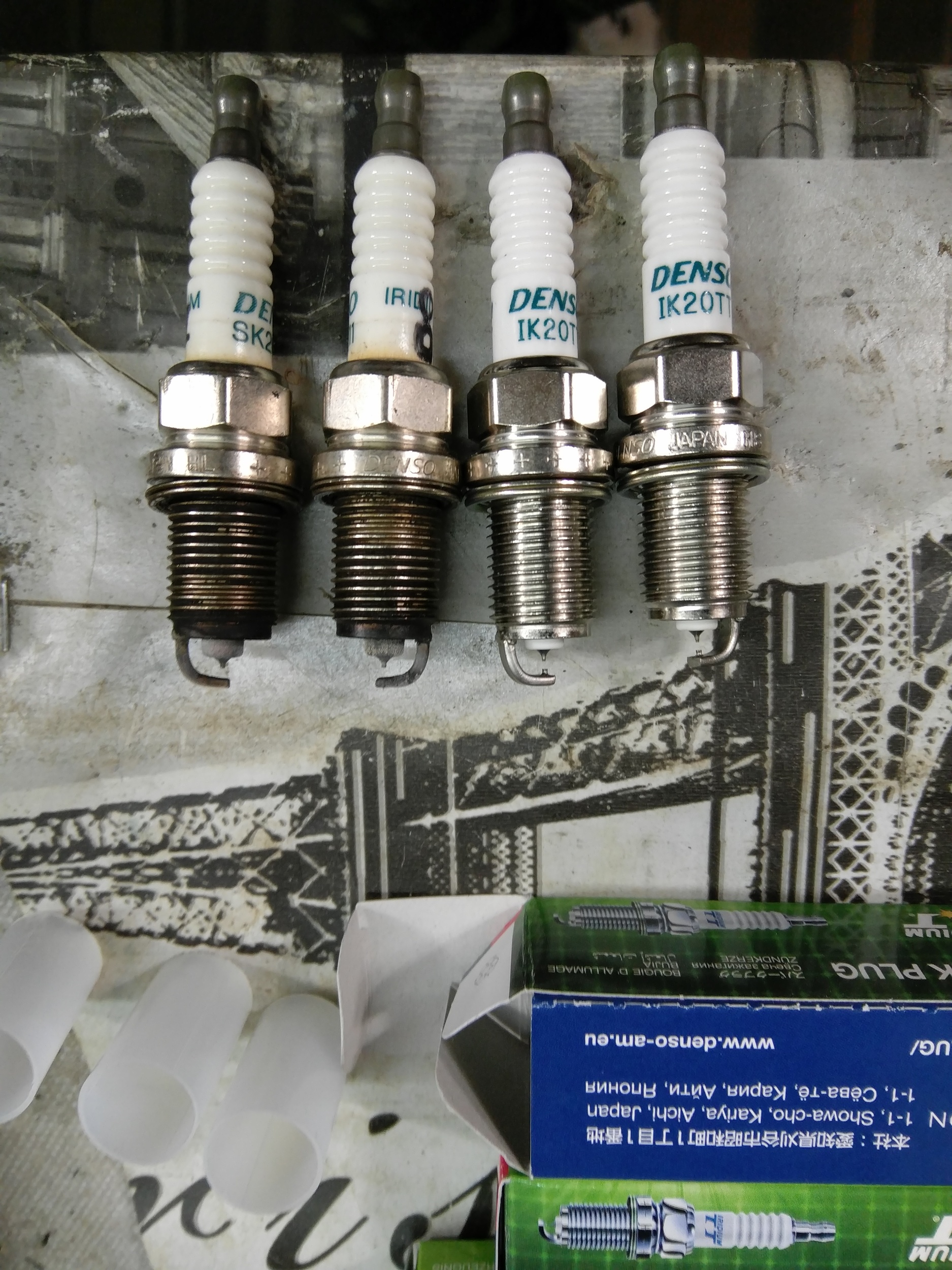

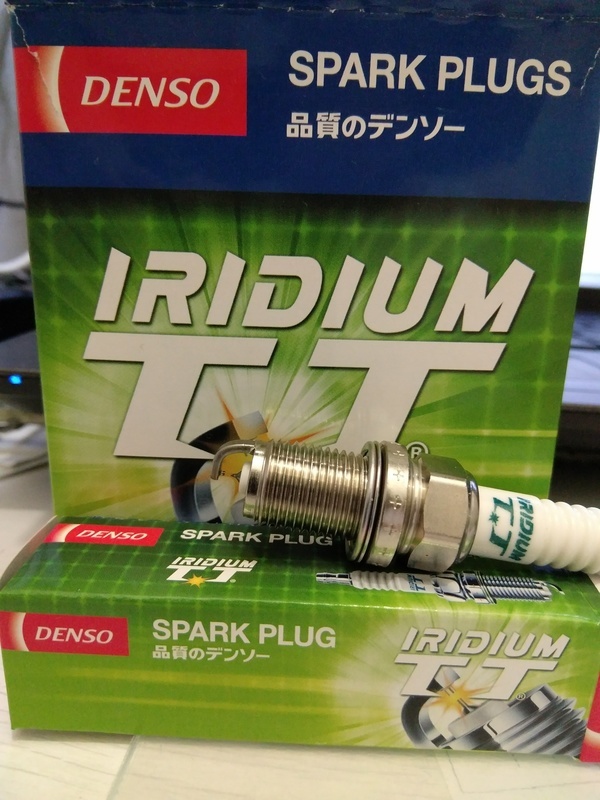

Сначала заказал Свеча зажигания 90919-01210  оригинал типо. Мне не понравился внешний вид и отсутствие электрода впаянного. Вернул свечи и нашел представителя Денсо в ближайшем городе и купил  Denso IK20TT4 — 622р\шт, зазор 1.0мм. И я вам скажу, на этих свечах на газу машина работает просто очень ровно. Зазор 1.0мм специально для газа. На родных 1.1мм.
А до этого работала неровно? А если у меня всегда работает ровно с живыми свечами, то у меня газ другой?
