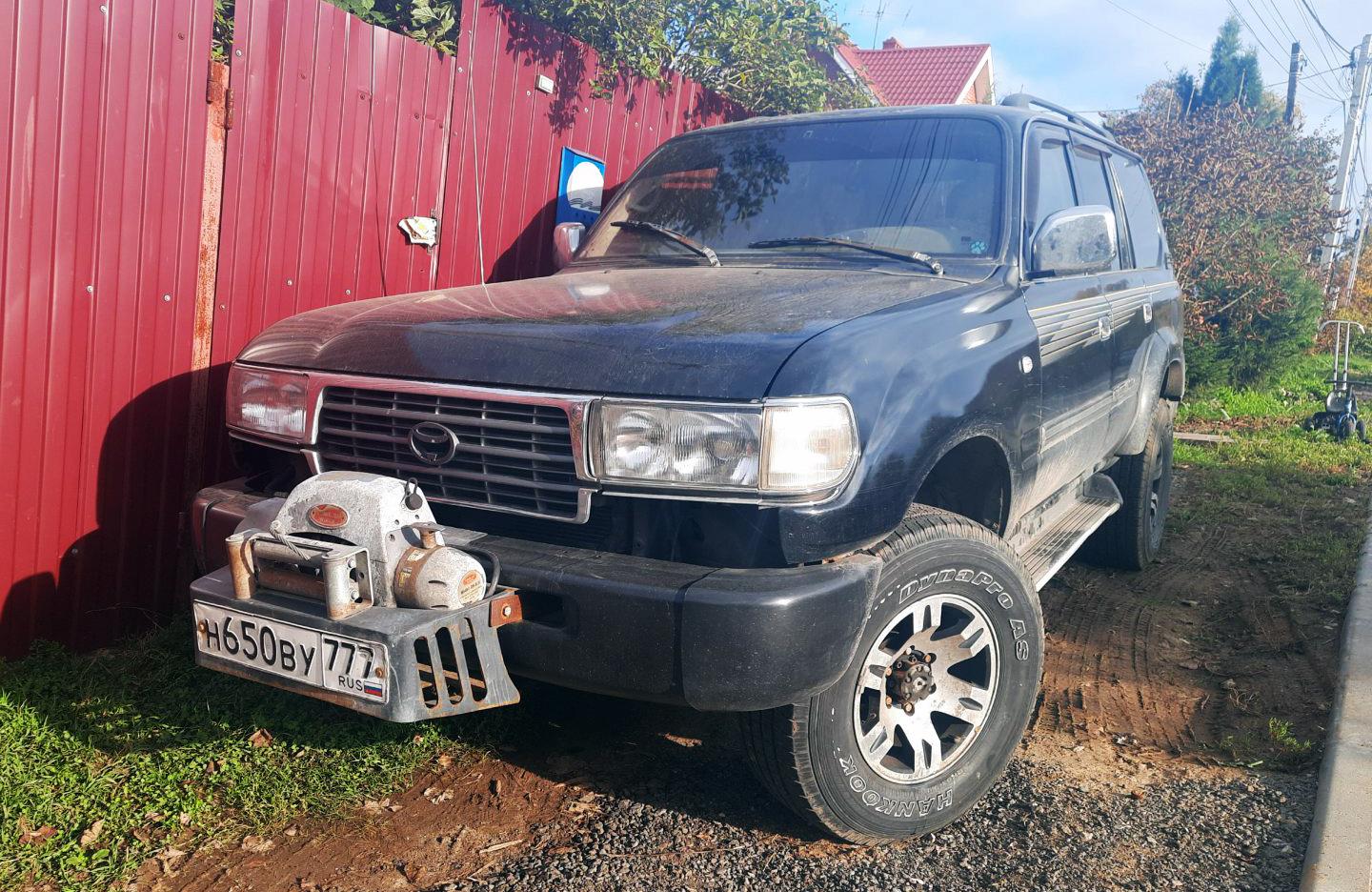

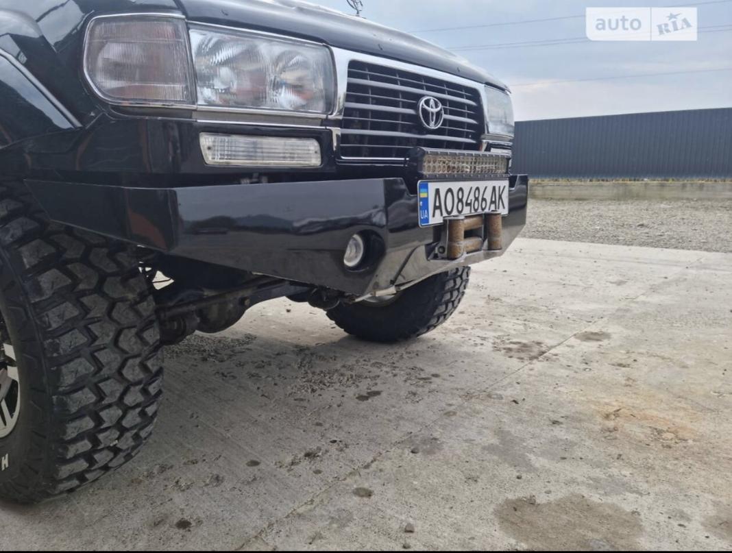

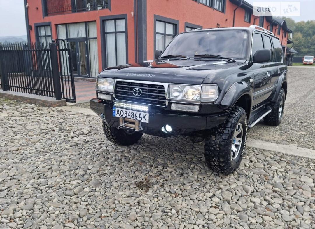

    Случаем не эта машина? Пссс фото нашел в свободном доступе в сети!
    Лебедка 🔥
    пздц. это прям напалм.

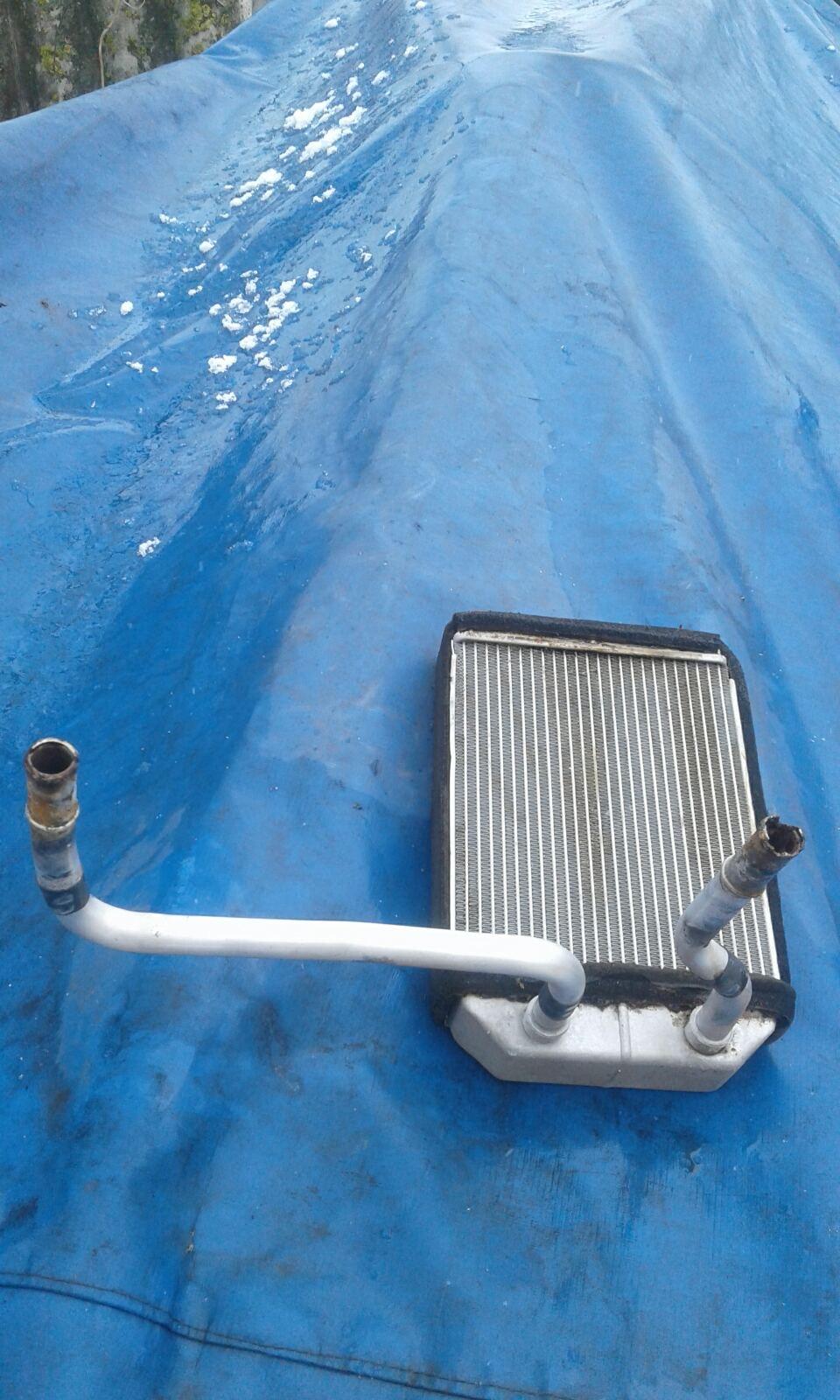

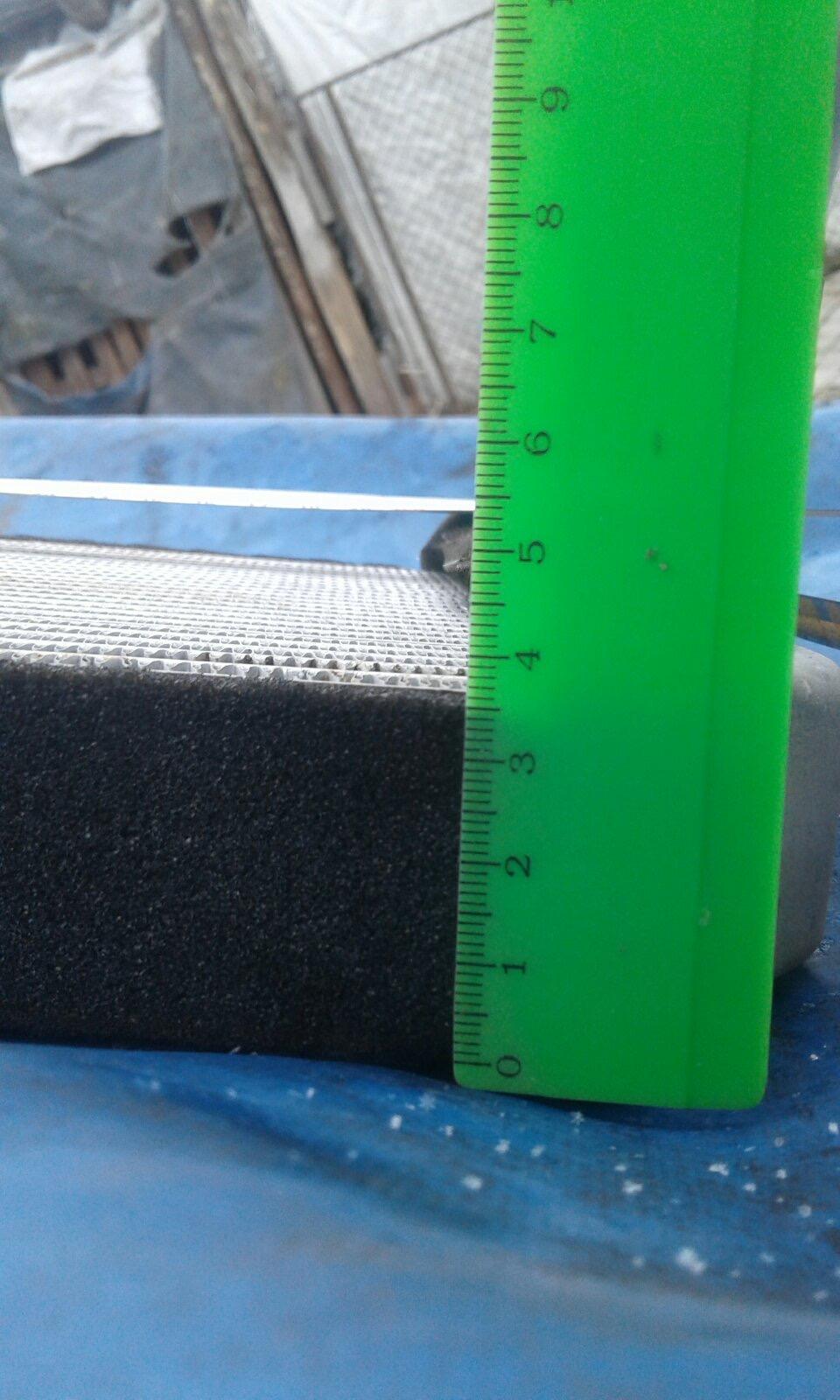

    Доброго времени всем👋 Подскажите пожалуста по центральной печке где найти аналог радиатора или з какой марки можно подобрать.Может хтото сталкивался з такой проблемой буду рад любой информации

    В барахолке есть раздел,, куплю,, туда напиши что ищешь радиатор печки, вариантов накидают
    Это не дефицит, в России

    Кому интересно! Автомат стоит Фордовский от какого то старого грузовика  форда. Практически вечный !!! ( Не Ниссан) Блок управления ДВС Дженерал электрик( найти практически не возможно, протоколов изменения параметров тоже нет, процессорный.) , знаю точно потому что менял блок управления, на блок с изменяемыми параметрами , нового поколения, можно цеплять ноутбук и через программу менять характеристики ,так же заменены косы от двс до блока, родные на половину сгнили. По поводу печки :продается свободно в компании "Автотрейд" цены демократичные, доставка по России.

    ага, но есть один нюанс)
    04.02.2023 в 19:34, Паша Трейсер сказал:
    все просто: штцер соединительный(либо в магазине от чего то либо от вэбасты) кусок шланга и два хомута
