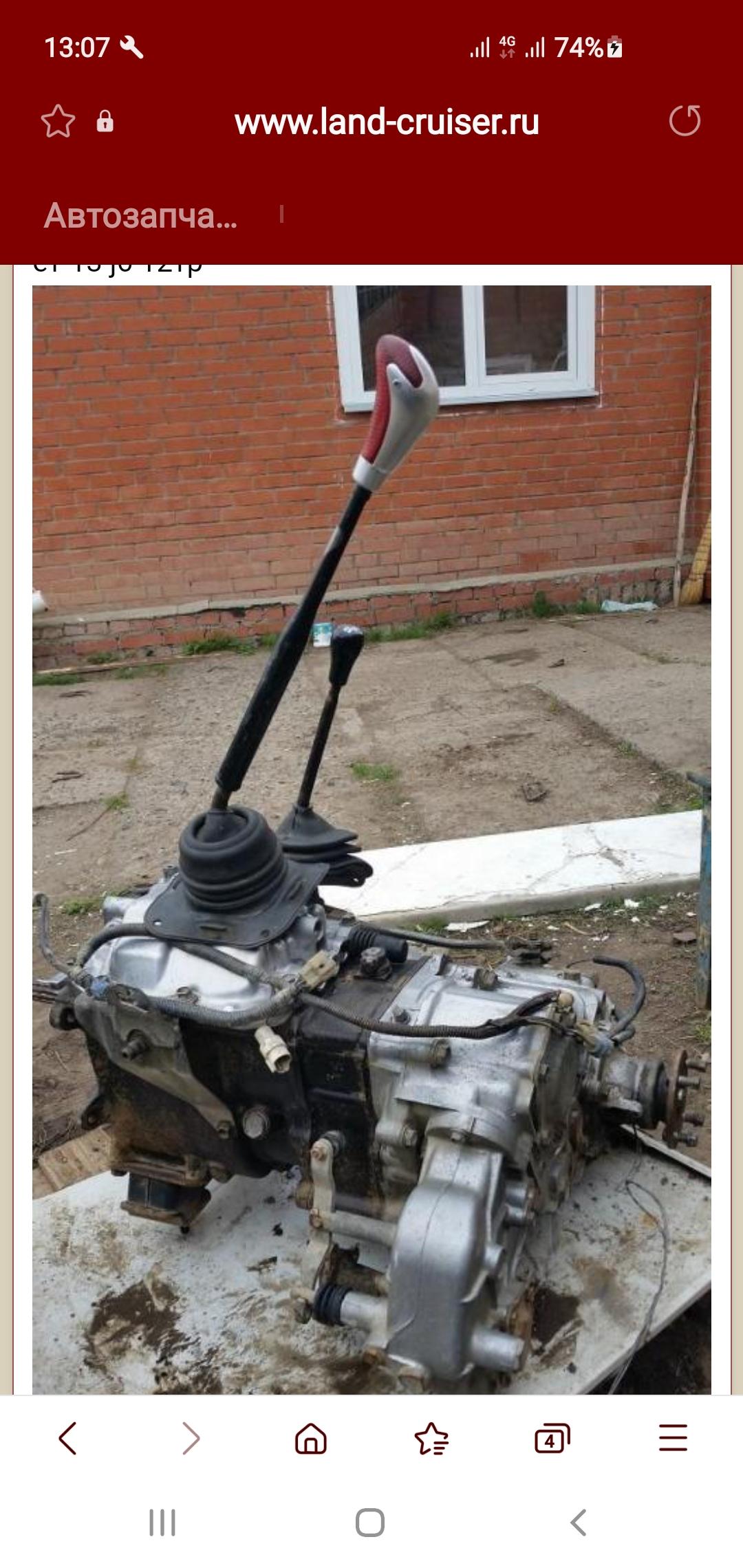

    32 минуты назад, Владимир Блинов сказал:
    Юля из Омска, да. Мотор и коробку бензинового 2F забрал в комплекте, лежат в гараже. Не хочу ставить, выставлю на продажу наверное. Дизель предпочтительнее.
    Коробка не эта?

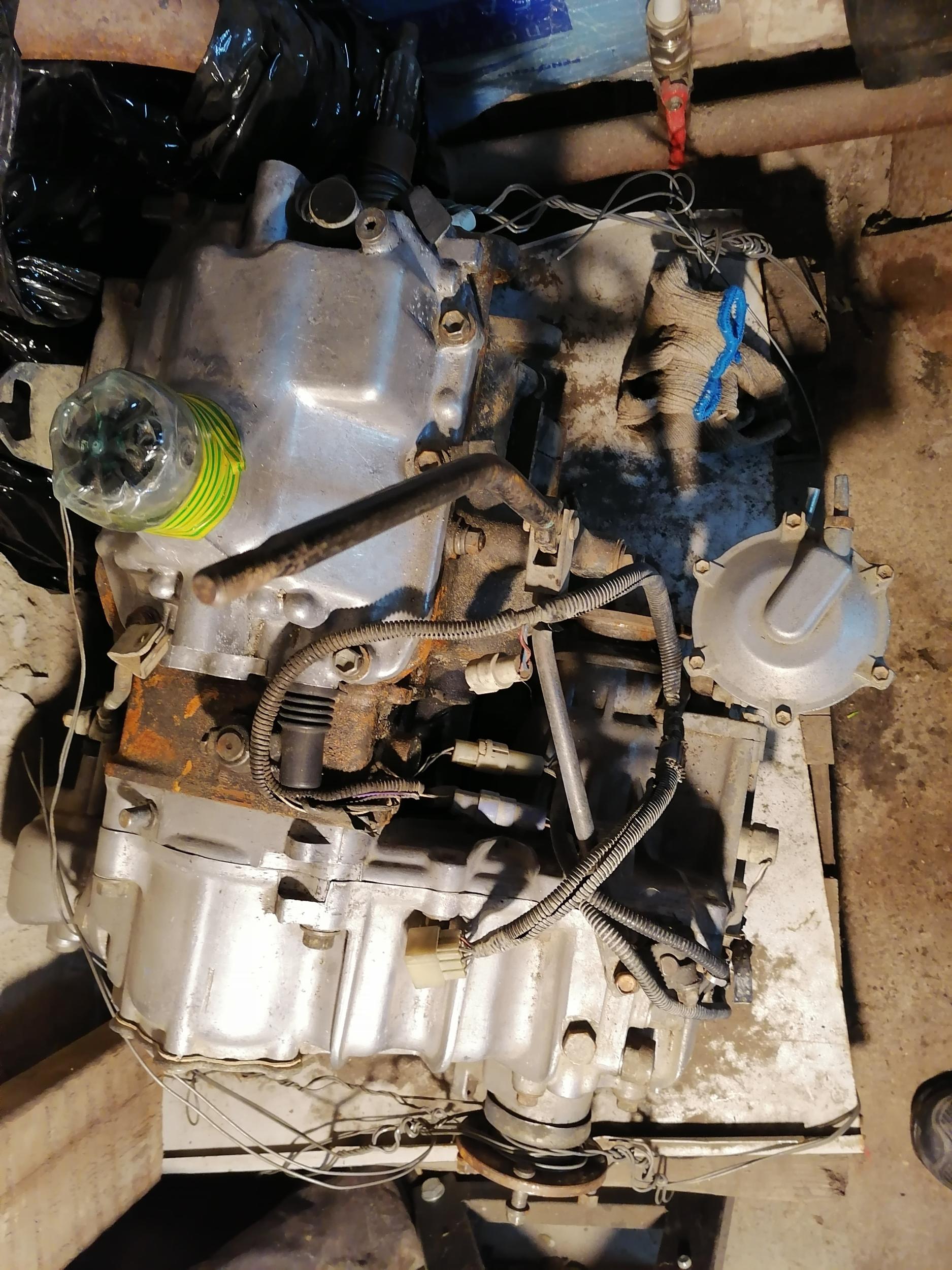

    Коробку посмотрю, сфотографирую, всё равно продавать явно надо.
    24 минуты назад, tlk-72 сказал:
    Коробка не эта?

    2 часа назад, tlk-72 сказал:
    Коробка не эта?

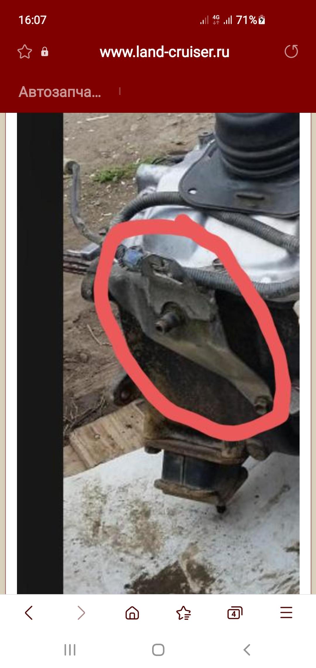

    • Откуда: М.О.
    12 минут назад, Владимир Блинов сказал:
    Вот этой железки нет на ней с левой стороны?
    Налетели, стервятники... :biggrin:
    Не трожь коробку, на неё может ещё мехлебёдка нарастёт. Когда хозяин наконец осознает, в чём суть и ценность HJ60 :)
