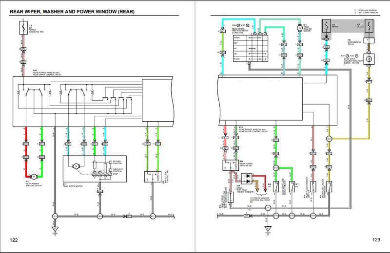

    • Машина: 4RUNNER130 2LT
    10 часов назад, surfik1kz сказал:
    На транзисторе Т11 припаяна какая-то перемычка, явно это не заводское. Глянул ваши фотки там такой перемычки нет. Вот сижу гадаю зачем она понадобилась?
    На схеме целевое реле управляется не только Т11, но и через диод D16, рез-р R37 на обратной стороне. У меня управление с сигналки по цепи с ключа, те транзистор управляется ключом, а на D16-R37 судя по всему приходит от кнопки (через транзисторный ключ блокировки по замку зажигания), вот и получается что цепь транзистора с перемычкой с ключа не работает как должна.
    Перемычка на среднем (коллектор) и крайнем (базе), те он должен быть всегда открыт, получается где-то еще один сюрприз есть не дающий включатся реле, вероятно выгоревший транзистор T11, с коллектора (+12) на его базу и далее по схеме R32 на коллектор Т07 которому ничего не грозит, откуси перемычку и померь тестером переход база - эмиттер Т11 (крайние вводы) на режиме прозвонки диодов, если более полутора вольт, то транзитор скорее мертв чем составной (дарлингтона), сравни с T10, они PNP типа.
    Вероятней всего переход база-эмиттер выгорел в следствии тщетных попыток отключить реле.
    Вообще перемычка выглядит ошибкой, либо подставой.

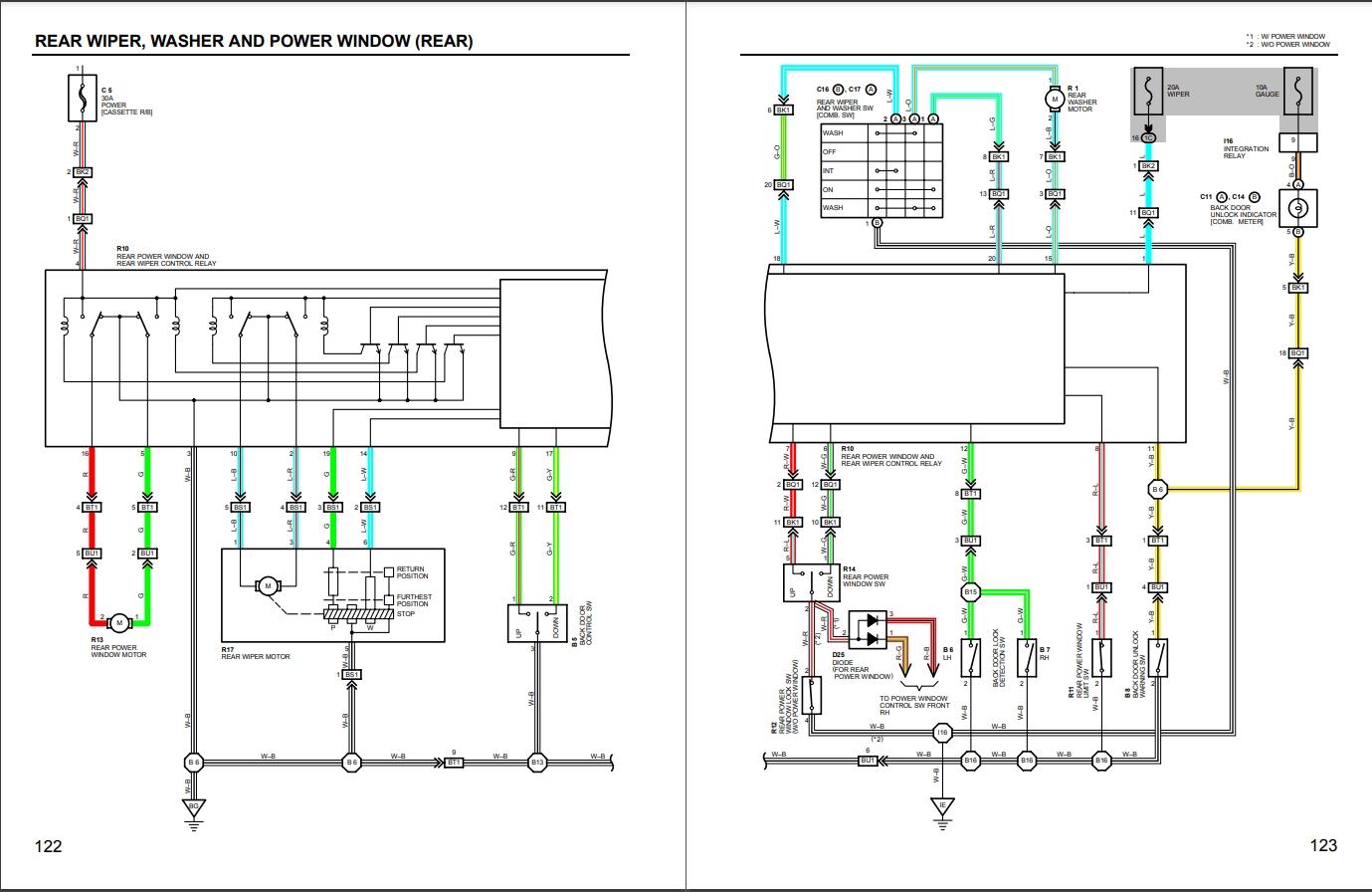

    • Откуда: Spain Torrevieja
    • Машина: UZN 130 1UZ-FE
    26 минут назад, surfik1kz сказал:
    Подскажите кстати какая логика при отказе одного концевика?
    Не дает закрыться стеклу при попытке сделать это из салона, а так же должет звучать звуковой сиглал всякий раз нажимая на кнопку.
    Машина будет думать что борт открыт или закрыт?
    Когда открыта, концевики разомкнуты, когда закрыта замкнуты. То есть блок будет знать текущее состояние.
    Причем достаточно одного из двух концевиков, согласно схемы.
    52 минуты назад, surfik1kz сказал:
    "BACK DOOR" у меня загорается когда поднята маленькая ручка борта блокирующая большую. Не загорается у меня "BACK DOOR" потому что там стоит маленький концевик который прижимается тягой этой маленькой ручки через тоненькую железную пластину. Видимо от старости эта пластина подогнулась и не до конца прижимает этот концевичок.
    Это не правильно, наверно перепутаны провода концевиков. Мальенькая ручка тоже дает сигнал на пищалку если стекло опущено не до конца.
    Нет, дворник у меня насколько помню при открытом стекле не работает.
    Похоже перепутаны концевики замков и нижнего положения стекла = маленькой ручки, а чтобы заработал свет в багажнике светильник его запаралелли соплей с саллонным плафоном:
    54 минуты назад, surfik1kz сказал:

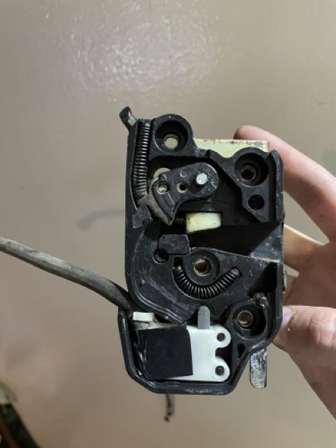

    Т.к. сейчас прозванивая концевики замков там обрыв при любом положении замка. Интересно эти концевики отдельно купить можно или замки целиком покупать на разборе придётся.
    Помоему они там неразъемно нахлобучиваются к замкам, думаю разобравшись можно починить может тупо окислились контакты от воды.
    1 час назад, surfik1kz сказал:
    Подскажите кстати какая логика при отказе одного концевика? Машина будет думать что борт открыт или закрыт?
    да будет, концевики замков запараллелены, и цепь на массу будет организована при закрытии одного из замков.
    2 часа назад, surfik1kz сказал:
    А разве "BACK DOOR" завязан на концевики замков? У меня он не работает, но я сейчас это исправлю. "BACK DOOR" у меня загорается когда поднята маленькая ручка борта блокирующая большую.
    Судя по схеме Вы правы, лампа в приборке подключена к концевику блокировки ручки, посмотрю сегодня почему у меня зажигается при открытом борту и без воздействия на маленькую ручку, может внутри блока есть диод с концевика замков на концевик блокировки и он подсвечивает на постоянку. В этом случае есть надежда привязатся сигналкой к концевикам замков, но это я уже о своем, наболевшем)

    3 часа назад, Andru714 сказал:
    Да, скорей у вас провода перепутаны ))) Видимо зацепили концевичок малой ручки на провода одного из концевиков замка
    Нет, вполне разъемно. Снимаете замок, сбоку на замке откручиваете один болт и снимаете железную накладку боковую и всё. Концевик у вас в руках. Проблема в том что он очень мелкий. Я разобрал один замок. Там отгнил провод прям у основания концевика, припаять увы нереально. Разобрал сам концевик там тоже всё очень плохо. Внутри него на пружинке бегает маленький цилиндрик по металлическим полоскам, причем одна из полосок короче другой за счёт этого и образуется цепь в зависимости от положения. Проблема ещё в том что этот цилиндрик сам уже почти сгнил плюс он там как я понял крепится на пластик который рассохся и сломался. Поэтому восстановлению не подлежит. Время увы не щадит никого. А вот покупать весь замок из-за этого концевичка как-то накладно и обидно. Ладно поищу, подумаю. Второй замок ещё попробую разобрать может там дела лучше, хотя надежды мало - концевик не прозванивается.

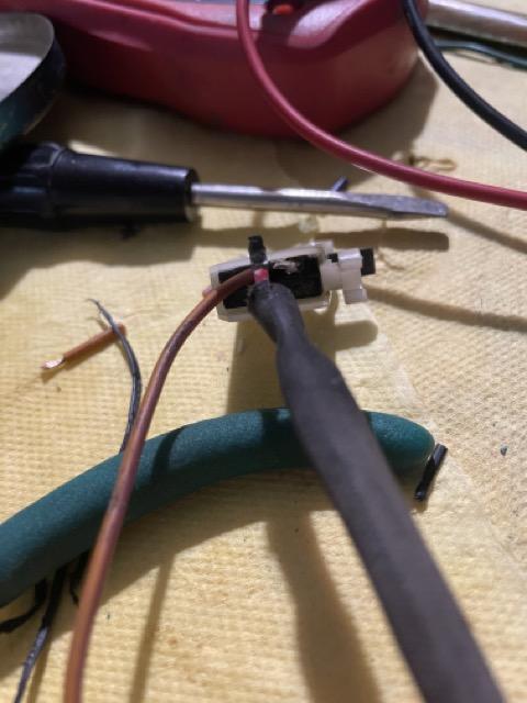

    14 часов назад, surfik1kz сказал:

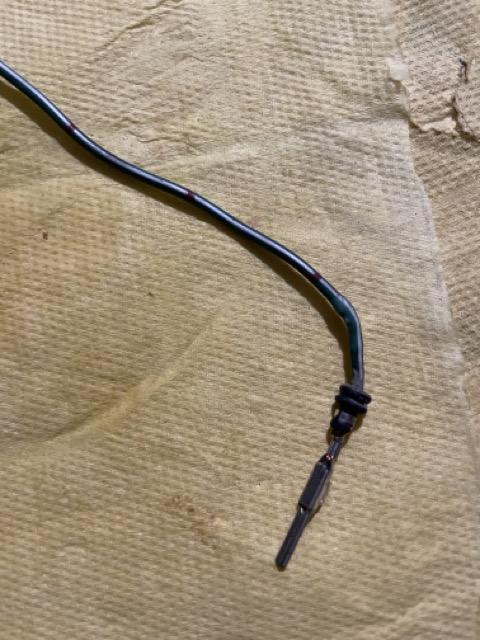

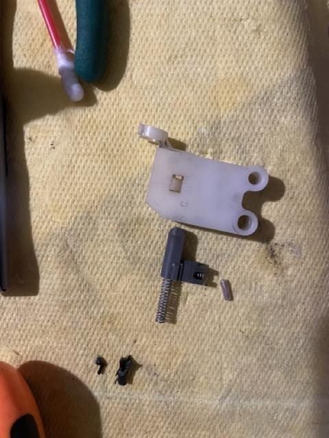

    если обломанный торец осязаем значит и подпаяться можно тонюсеньким МГТФом, а его где-нибудь рядом припаять к закрепленному проводу разъема.
    При наличии времени и желания можно с помощью 3D печати приколхозить альтернативные концевики/микровыключатели/герконы, да и вообще восстановить можно что угодно, даже при должной сноровке запечатать контактный цилиндрик в печатную деталь которая рассохлась/раскрошилась.

    В общем поехал я на выходных на разбор. Взял такой же блок и замки и пошел там же проверять.
    Ставлю новый блок и все тоже самое - backdoor не горит, ничего не пищит. Понял что дело не в блоке и начал смотреть проводку т.к. ясно что блок не видит сигнал с концевиков хотя я их коротил напрямую с фишки. Пошел с фишки концовика по сигнальному проводу и у самой фишки в борту куда сходятся все концевики и мотор заметил что провод опух, хотя изоляция целая
    Ну ок, распинил фишку отрезал кусок провода и понес перепаивать
    Так и оказалось что провод в том месте просто сгнил.
    Перепаял другой провод и решил заодно попытаться реанимировать концевик замка.
    13.10.2023 в 12:57, Andru714 сказал:
    Так в итоге и сделал, заодно прочистил сам замок который был просто наглухо забит грязью, как он вообще работал, мог и заклинить
    2068131913_.jpeg.333e0090096a7206fb5f52dc28f992a8.jpeg1178697717_.jpeg.fc23fbdddda81d1d43622c1bd9d6c5b5.jpeg1139368981_.jpeg.bb716567dfe3c1354339d703b5169cca.jpeg
    Проверил тестером концевик - вроде работает.
    Пошел проверять, собрал фишку, соединил замок, включаю зажигание - BACKDOOR горит!
    Нажимаю поднять стекло и уря, стекло не едет а блок пищит )))
    Только вот со вторым писком беда. Вы писали что блок пищит если при открытом окне попытаться включить дворник. У меня не пищит. Нашел еще другой алгоритм что пищит если при работающем дворнике попытаться открыть окно - опять у меня не пищит ничего. При этом логика работает верно - т.е. дворник не включается при открытом окне и окно не открывается при работающем дворнике.
    Подскажите куда копать? Есть мысль что еще какой провод подгнил и хоть и работает но дает сопротивление не дающее пищалке включиться. Другая мысль что вертолет может быть гонит? С чего начать пока не знаю. Подскажите может схема есть какая пищалки дворника
