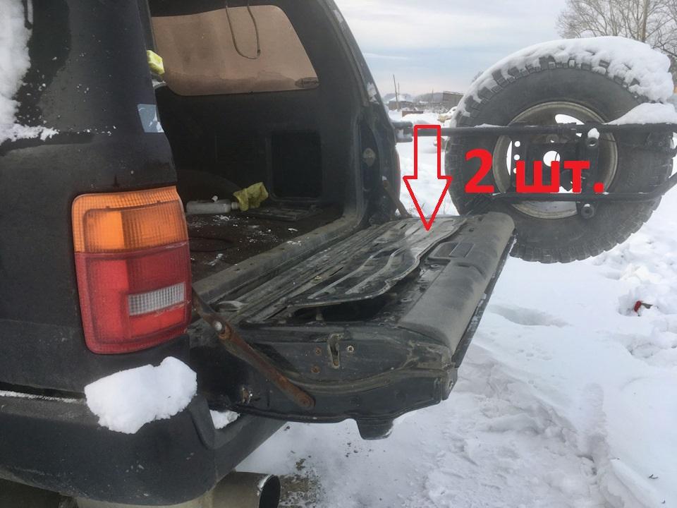

    Может быть вогнута внутреняя часть борта,к которой прикручен механизм.Часто гнётся,когда кто-то тяжёлый посередине садится,иль чем середину пригружаешь чрезмерно
    Из-за этого начинает стекло сильно прижимать к внутренней резинке и ходит туже прямо заметно.Вначале вроде бодро,сантиметров 10,а потом еле едет
    Лечится легко,вытягиванием борта с механизмом.Но если начало гнуться,то будет и дальше прогибаться борт внутри(2 вертикальные поперечины)
    Я просто эту проблему решил.Прикрутил 2 крышки ,что механизм закрывают,теперь  можно танцевать на открытом борте

    16 минут назад, avals714 сказал:
    А можно подробнее.

    23 часа назад, avals714 сказал:
     Тоже не факт что спасет. Крышка это все же не танковый люк.
    А вот если к примеру вырезать накладку из фанеры толщиной 12-15мм, пролачить яхтным лаком (от грязи и сырости) и присобачить по углам на четыре винта, то наверно это спасет отца русской демократии. Можно еще набить духоукрепляющую картину или надпись, типа "сидеть можно".
    6 часов назад, Медwедь сказал:
    У меня вместо обшивки прикручен лист рефленого алюминия 5мм

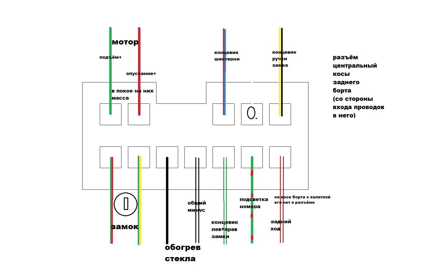

    Защита если срабатывает,то и на салонную и на личинку сразу.Это в идеале.Могли и свою схему замутить
    Где-то ещё обрыв
    Проверить работает защита на салонную кнопку легко,включи задний дворник и попробуй опустить стекло,одновременно
    Сзади-слева под обшивкой блок управления,звони от личинки до разъёма
    Это я себе рисовал провода в разъёме,когда перебирал борт

    • Машина: 4RUNNER130 2LT
    38 минут назад, surfik1kz сказал:
    Вот думаю это провод до реле в борту от личинки где-то оборван
    Вероятно. Только не до реле, а до транзисторов, которые в свою очередь через логику защит управляют релюхами.
    Бывает разъем сгнивает если блок не закреплен штатно, а валяется в кармане крыла или просто провода сгнивают при малейшей трещине в изоляции.
    или с кнопки некоторые проверки идут а с ключа нет или наоборот?
    Входы управления разные от замка и кнопки, с кнопки работает только при включении зажигания.
    Попробуй на разъеме блока поочередно на массу замыкать входы управления с ключа, ради убеждения что блок управления исправен.

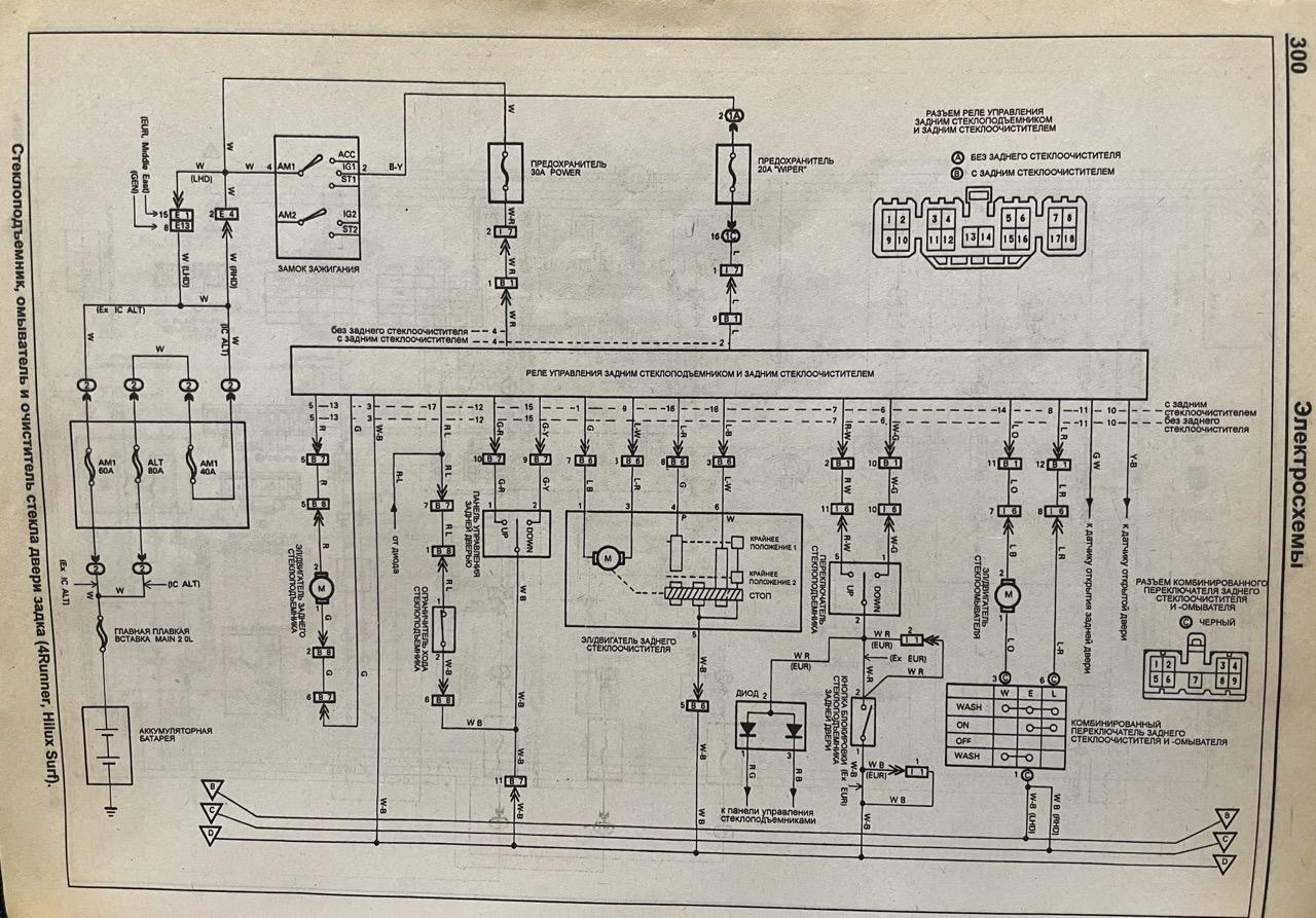

    Да вы прям Кулибин. Я конечно дружу с паяльником, но на такое не готов. У меня была мысль либо когда сигналку ставить буду либо отдельно пультик куплю и завяжу на личинку - чтоб по удержанию кнопки закрывалось открывалось.
    Разобрал я Боковину - Естественно блок не прикручен )) Ну хоть не валяется уже хорошо, на проводах висит. Посмотрел в книженции схему - судя по всему меня интересуют провода из пинов 12 и 15 с цветами зелено-красный и зелено-желтый. Буду прозванивать, искать обрыв.

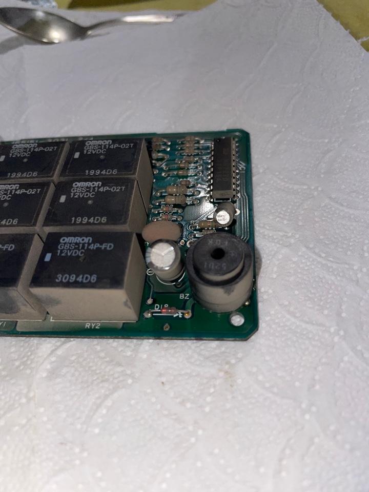

    Подскажите еще пожалуйста раз вы в электронике так разбираетесь как пищалку проверить? Если вскрою блок сколько вольт на нее подавать чтоб запищала?

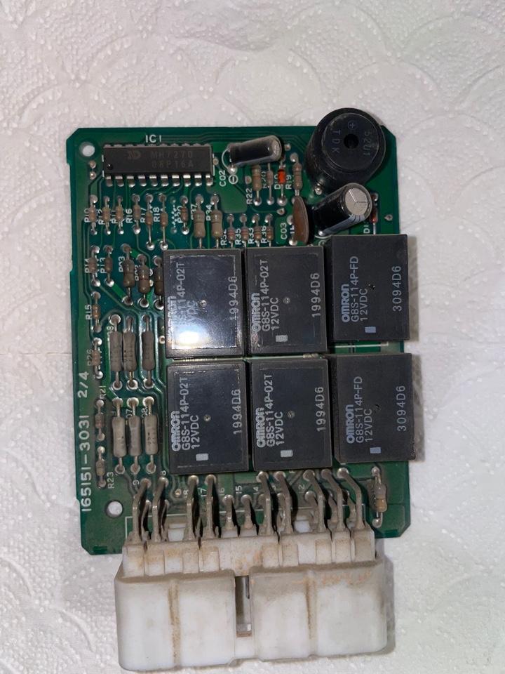

    разбираюсь немного, но практики с пищалкой особо не было, по началу я был убежден что внутри нее генератор и достаточно подать 12в, потом разобрав один малогабаритный поменял свое представление. Проверить проще выход с платы на пищалку, выпаяв и подключив к контактам на плате любой динамик от проводной гарнитуры. Если окажется пищалка не рабочая, найдите где-нибудь битый бесперебойник в каждом из них есть такая пищалка авось заработает на плате, нужно соблюдать полярность.

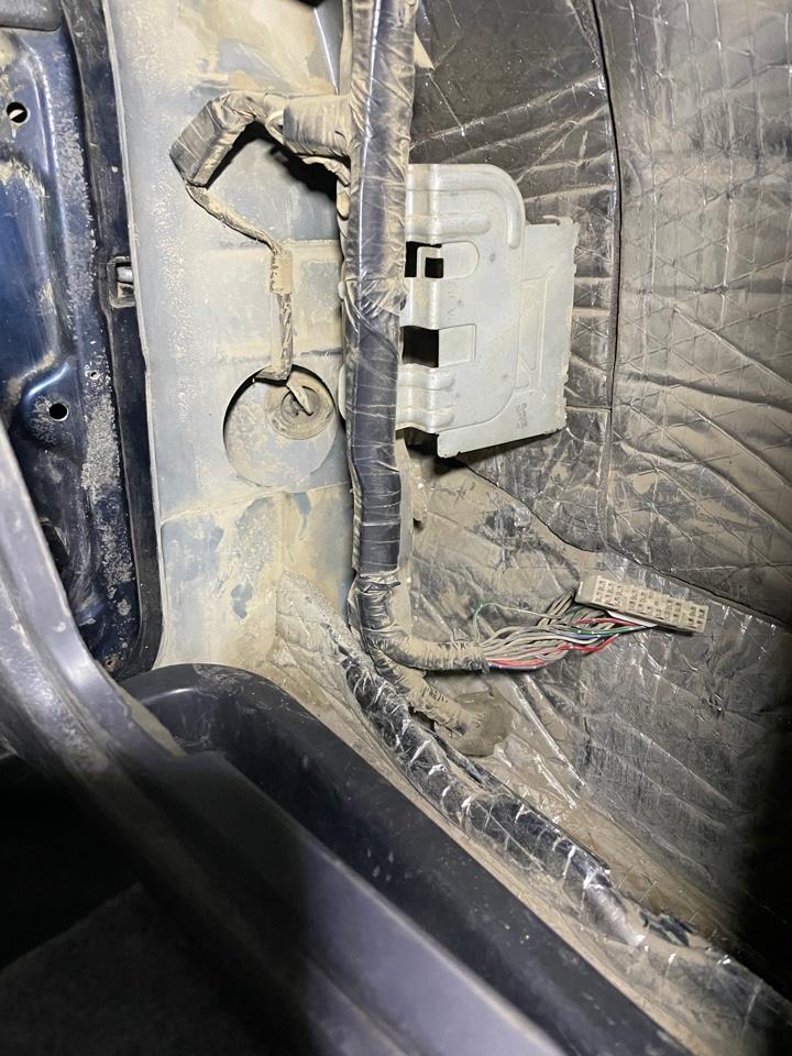

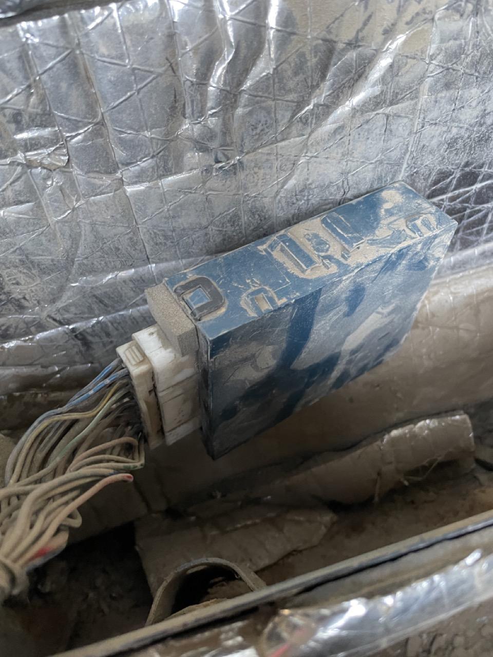

    разобрал я Боковину - Естественно блок не прикручен )) Ну хоть не валяется уже хорошо, на проводах висит.
    Он крепится (защелкивается) на скобу, а она болтом на усилитель стойки крыла, посмотрите может еще на месте, не потеряна. Блок должен быть закреплен разъемом в низ, так плата защищена в воде как в колоколе.

    ..сколько вольт на нее подавать чтоб запищала?
    Зумер пьезокерамический, может быть как с генератором, так и без. Питается напряжением от 3 до 5ти вольт.

    Да, глянул, в углу оказывается фишка с борта есть. Завтра её раскрою и прозванивать буду.

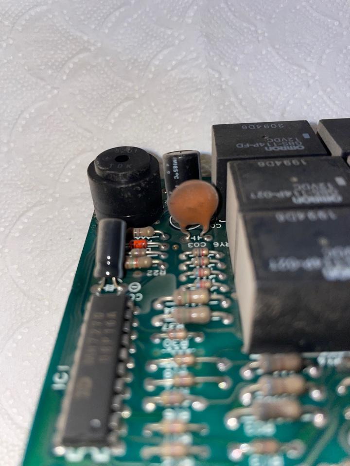

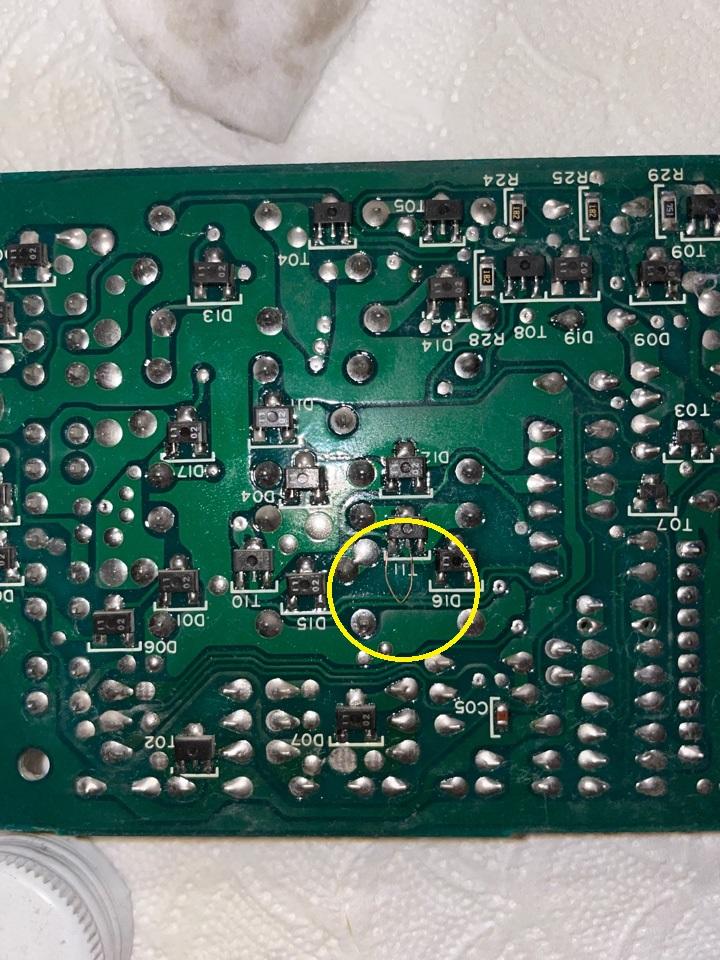

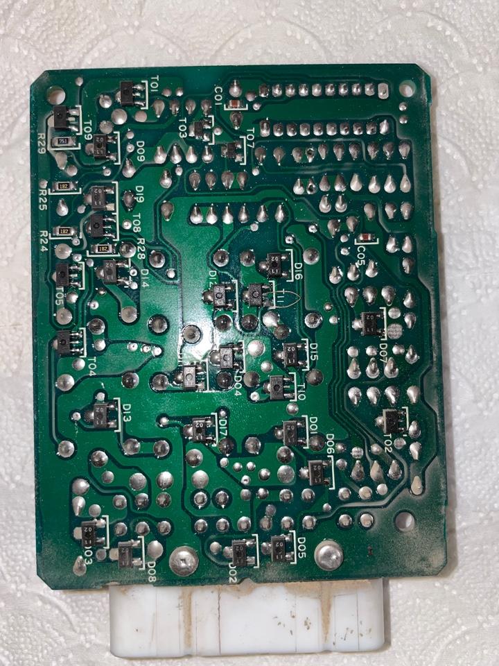

    Блок снял, разобрал. Плата в целом в неплохом состоянии, пищалка на месте с виду целая. Плата немного в пыли, её протер спиртом.
    И тут нужны ваши знания и помощь. При более детальном осмотре обнаружил что кто-то там уже побывал и что-то натворил. На транзисторе Т11 припаяна какая-то перемычка, явно это не заводское. Глянул ваши фотки там такой перемычки нет. Вот сижу гадаю зачем она понадобилась?
    Из мыслей: на сюрфике была сигналка томагавк, старая. Я её в первые же месяцы владения вырезал т.к. она неисправна была и сделана как попало. Из багажника шёл какой-то провод, насколько помню я его обнаружил когда снял накладку верхнюю над бортом где плафон, куда на сигналку и на сигналку ли этот провод шёл я не знаю т.к. провод уходил по потолку а снимать весь потолок не очень-то и охота )) Так же у сюрфика был видимо прицеп т.к. мне пришлось фишки на фарах переделывать из-за того что от них торчали по днищем провода видимо на стопы прицепа.
    Не подскажете что за транзистор и перемычка и для чего она там? Может это она такой эффект даёт на личинку? Завтра отрежу её и проверю конечно.
    Также нашёл видимо родное место для блока. Толи блок вывалился из него, толи просто когда туда лазили не посчитали нужным вернуть его на место )) Фото прилагаю.
    • Откуда: Spain Torrevieja
    • Машина: UZN 130 1UZ-FE
    25 минут назад, surfik1kz сказал:
    Очень похоже что этот транзистор как раз является ключем для работы реле на опускание.
    27 минут назад, surfik1kz сказал:
    ..для чего она там?
    Скорее всего старая сигналка таким образом реализовывала открытие стекла
