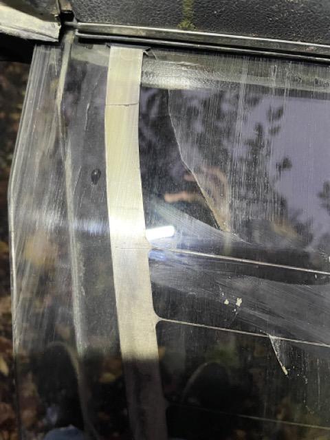

я тут кстати нашел еще где у меня обрыв на обогреве стекла
как видно боковая шина перерезана. Кто подскажет как лучше восстановить?
Я раньше клеил сами нити токопроводящим клеем, хотел им и заклеить, но в инструкции там написано что он не подходит для восстановления как раз шин, видимо напряжение там больше - не выдержит.
Читал еще что можно просто паяльником простым припоем запаять. Как быть, кто знает?
  • Откуда: Spain Torrevieja
  • Машина: UZN130 1UZ-FE
45 минут назад, surfik1kz сказал:
..как лучше восстановить?
Самый лучший вариант это, заменить на заведомо целое, или новое стекло.
На заре практики пробовал спаивать дорожки, но это мутерно и не надежно.
  • Машина: 4RUNNER130 2LT
46 минут назад, surfik1kz сказал:
Велик риск стекло кончить, от локального нагрева.
Можно сплавом Розе попробовать припаять пластинку медной ленты, он при меньшей температуре плавится и стекло предварительно подогревать.
О тонировке в любом случае можно забыть. Забей и живи дальше пока не грохнешь стекло.
Есть нагреватели полосками, клеящиеся под парковку дворников, вот такую вещь лучше с внутренней стороны приляпать как можно выше.
28 минут назад, Andru714 сказал:
Однозначно да, есть шанс.:focus: Правда если паять паяльником 80-100Вт.
Мне удавалось быстро припаять заранее залуженной, медной жилой, паяльником тридцать ват, и ортофосфорной кислотой.  Все было просто мгновенно. :party:
Изменено пользователем Sway
  • Откуда: Almaty
  • Машина: surf 130 1994 1kz
а что если рискнуть и всё-таки заклеить токопроводящим клеем?
Шина в том месте широкая, может потянет клей?
8 часов назад, surfik1kz сказал:
..видимо напряжение там больше..
Напряжение там двенадцать вольт, а вот ток не малый, более 20А..
...поэтому..
3 часа назад, surfik1kz сказал:
..а что если рискнуть и всё-таки заклеить токо проводящим клеем?
..клея на долго не хватит.  Но конечно попробовать вы можете.
11 часов назад, surfik1kz сказал:
Попробуйте приклеить полоску фольги 0,05 мм на токопроводящий клей, лучше медную, или от пиваса зашкуренную), с нахлестом мм 3..4 в каждую сторону. Как "подсохнет" покрыть лаком (хоть эпоксидкой 3-х.сек), чтобы углы не задирались.

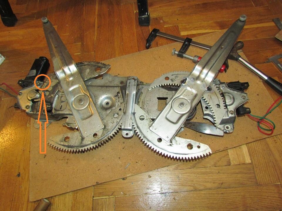

Механизмы совсем разные. Моторчики - одинаковы вместе с редукторами, крепятся к механизму подъемника 3 болтиками. В самом редукторе моторчика зубья жрет  крайне редко, гораздо чаще жрет зубья самого механизма подъемника, в месте указанном стрелкой

  • Машина: T4R(130) 3VZ-E, ручка, 95г., Simex extreme trekker; Opel Astra H 1.8, IDS+, 2007г.
В редукторе резиновая муфта. Бывает, что её рвёт.

11.01.2024 в 16:03, NazareT сказал:
Я видимо не правильно понял, НО
Да, здесь чаще всего зубья ржавеют, стачиваются и проскакивают...

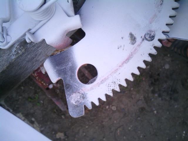

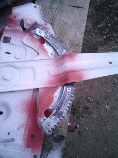

@Crab Ты бы снял обшивку и посмотрел, где засада.
Двигатель с редуктором от Грит Волла на озоне 1800р.
Если зубья сработаны, можно отремонтировать - наплавить и проточить, либо сам сектор поменять. На драйве попадались.
Новый механизм вряд ли найдёшь. Б/у чаще продают вместе с бортом - не бюджетно.
  • Откуда: Георгиевск
15 часов назад, Crab сказал:
т.е. прямой путь замены этой детали ? такие только б\у механизмы на разборках или бывают новые ?
14 часов назад, Serg1256 сказал:
Toyota
69801-89122
на экзисте около 10.000,я себе взял,сделано отлично.Новый-он новый и есть
на авито есть парень с форума,который сектора продаёт отдельно,можно приварить вместо старого,можно к старому сбоку зубы приварить,будет шире и точно не проскочит.
Я себе на старой машине так и делал,приклепал зубы.
Если вдруг буду новый ставить механизм,сразу тоже зубы добавлю,чтоб навсегда
