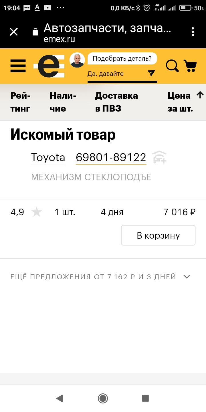

Кстати, заглянул сегодня в эмекс, как раз по поводу направляющих. И вижу цену на стеклоподъемник, на мой взгляд по нынешним временам весьма гуманно:)

11.04.2023 в 20:01, techmicha сказал:
Т.е. эти ролики можно добыть со стеклоподъемников боковых дверей?
да, у меня был стеклоподъемник в сборе от хайса или легковушки, на разборке продавали вместе с мотором, брал для заднего борта.
  • Откуда: Ижевск
  • Машина: 4RUNNER 3VZ-E 1990 г.в.
2 минуты назад, Andru714 сказал:
Спасибо!
