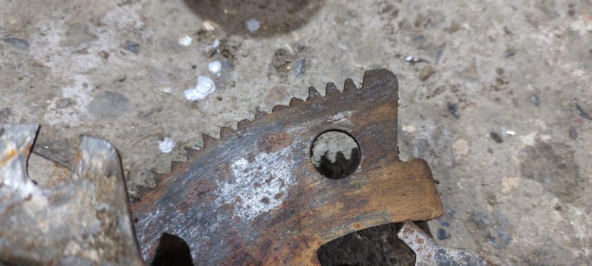

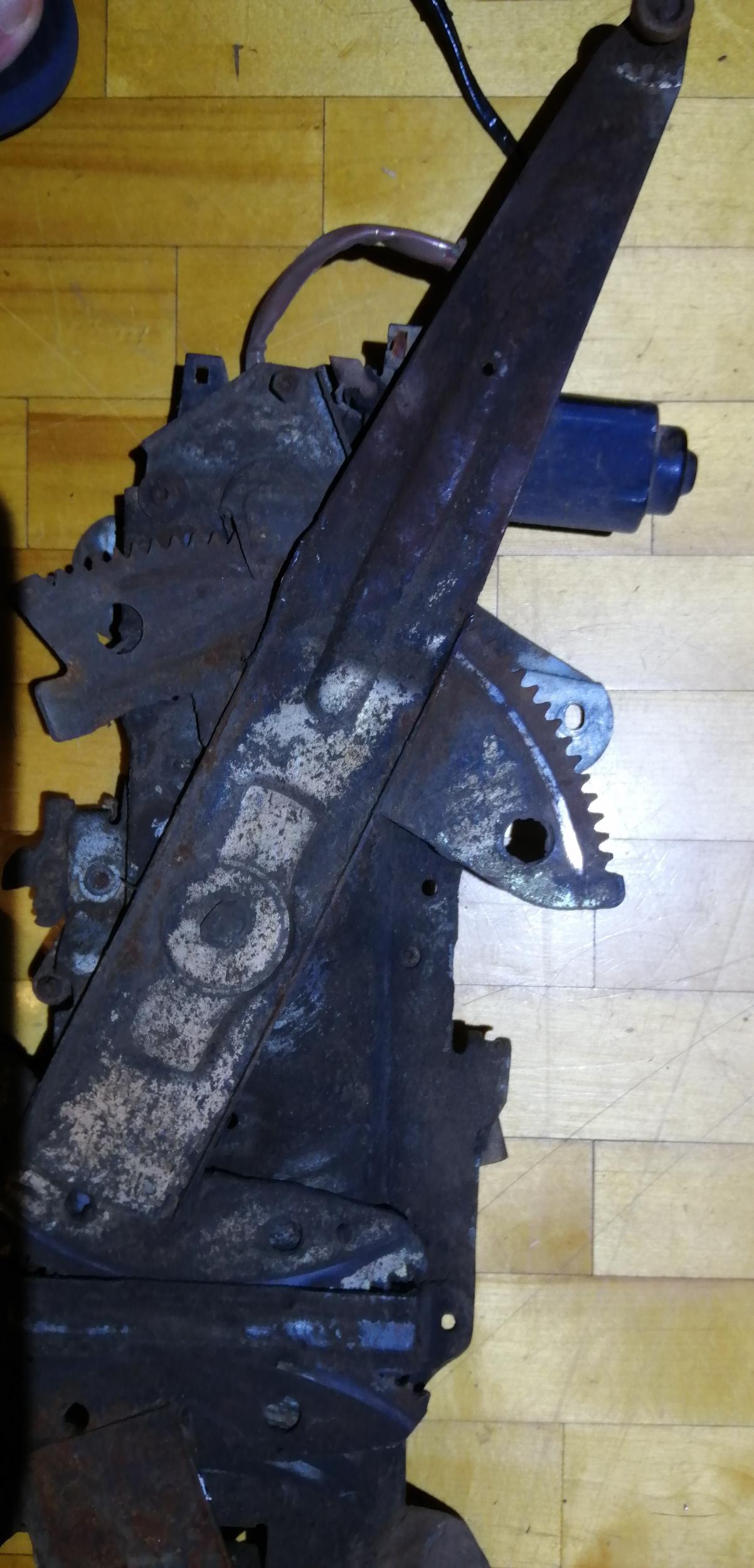

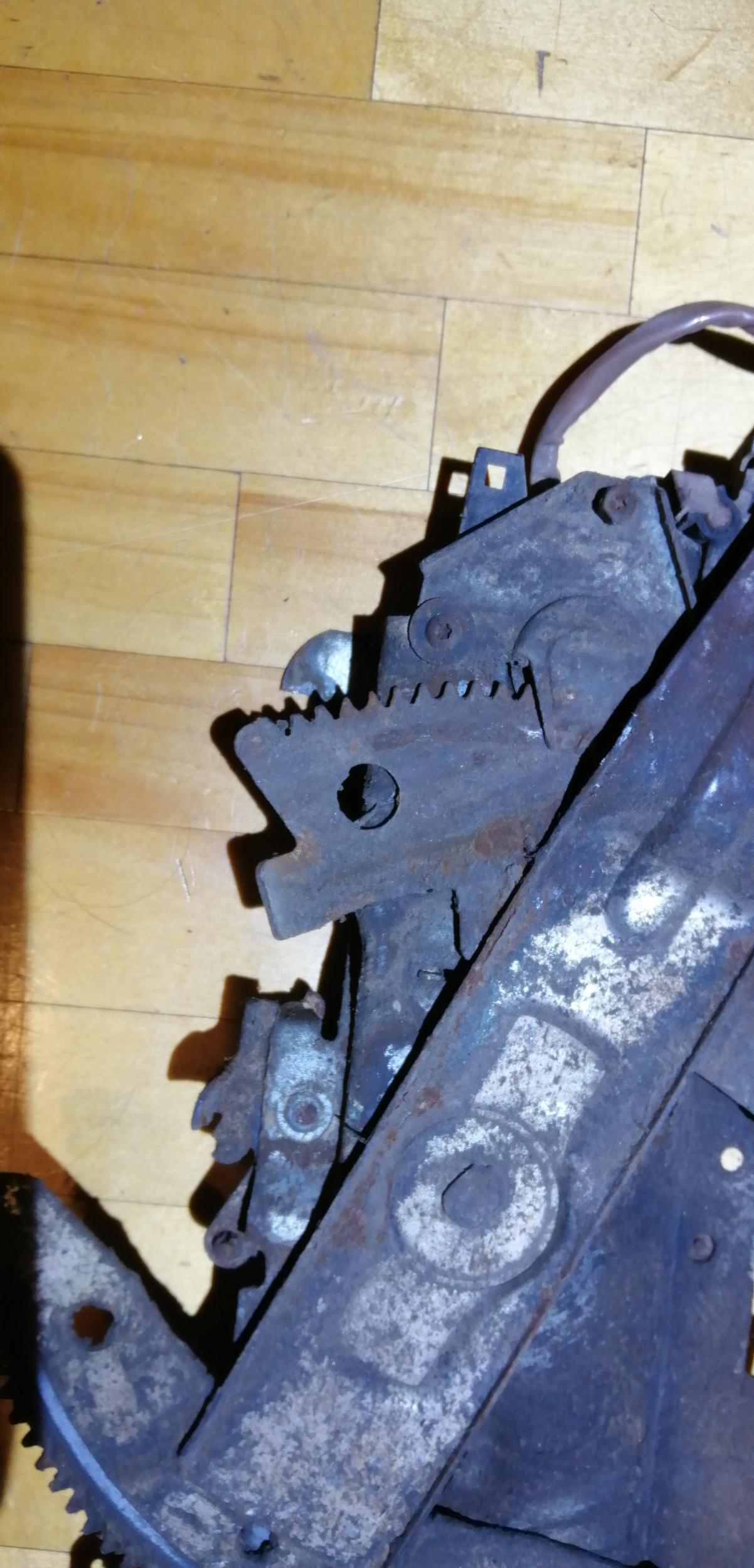

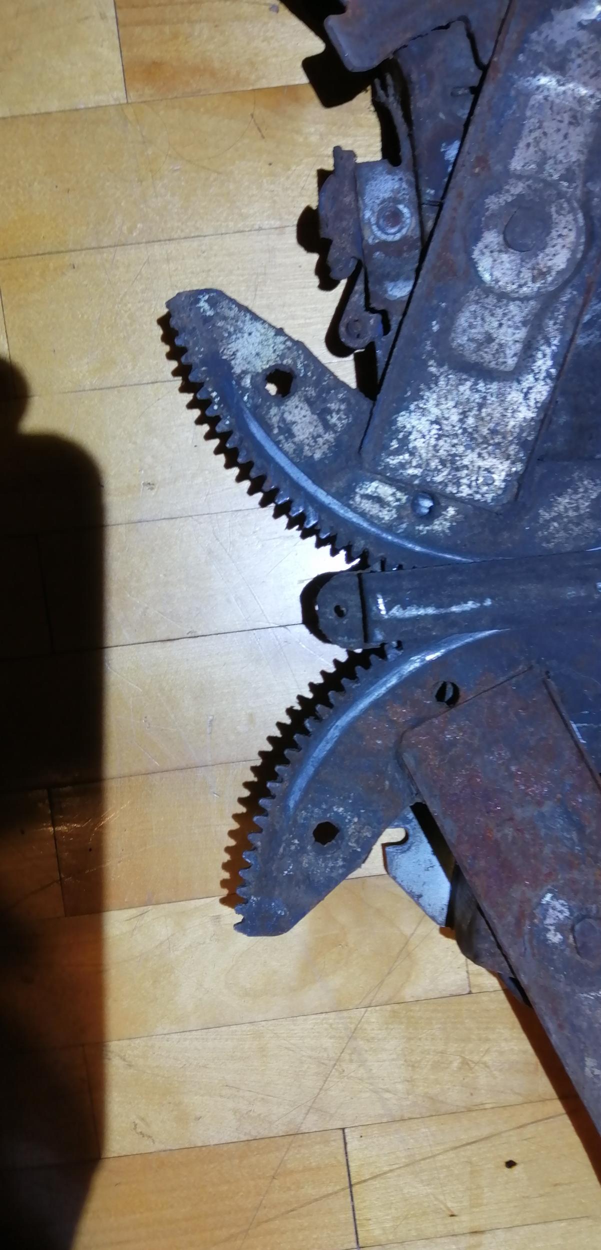

    Всем привет. Подскажите, пожалуйста, где взять ремонтный зубчатый полумесяц, или как, он правильно называется? Всё работает, но стекло до конца не закрывается, зубья сточились.

    Москва, Новокосино. На моторе убита резиновая муфта, зубцы механизма целые. Пиши в личку, договоримся.

    У меня взять, уже более 5 лет их изготавливаем, в лс стучитесь. А так и на авито и здесь в барахолке есть объявление( давно только не поднимал)
