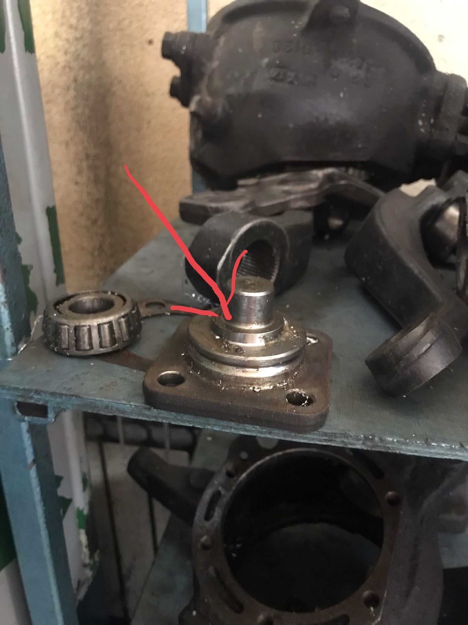

    Доброго дня всем,
    Покупал удаленно шкворневые, че то манагеры намудрили - пришли с пыльниками. Вот такие примерно:
    С этими резинками хуже не будет? Может ободрать их, хотя бы у нижних ?
    1 час назад, Graham сказал:
    А номер есть ?
    Наоборот лучше . Набил смазки в подшипник и собрал .  Воде сложнее будет попасть в подшипник.  На Ниссан патрол так с завода сделано.

    • Откуда: Приморский край
    • Машина: LN106 3L, FZJ80L 1FZ-FE
    Спасибо, Андрей, все понятно.
    28 минут назад, AZIAT сказал:
    А номер есть ?
    Koyo HI-CAP30304AJRRS
    21 минуту назад, Graham сказал:
    Это подшипник для Патрола.
    14 минут назад, AZIAT сказал:
    Понятно. Размеры совпадают. Резинка только за габарит по высоте выглядывает.
    Изменено пользователем Graham
    у Ниссана на шкворне есть специальное место под сальник . У тойоты его нет . Так что прийдется все таки сальник снять.
