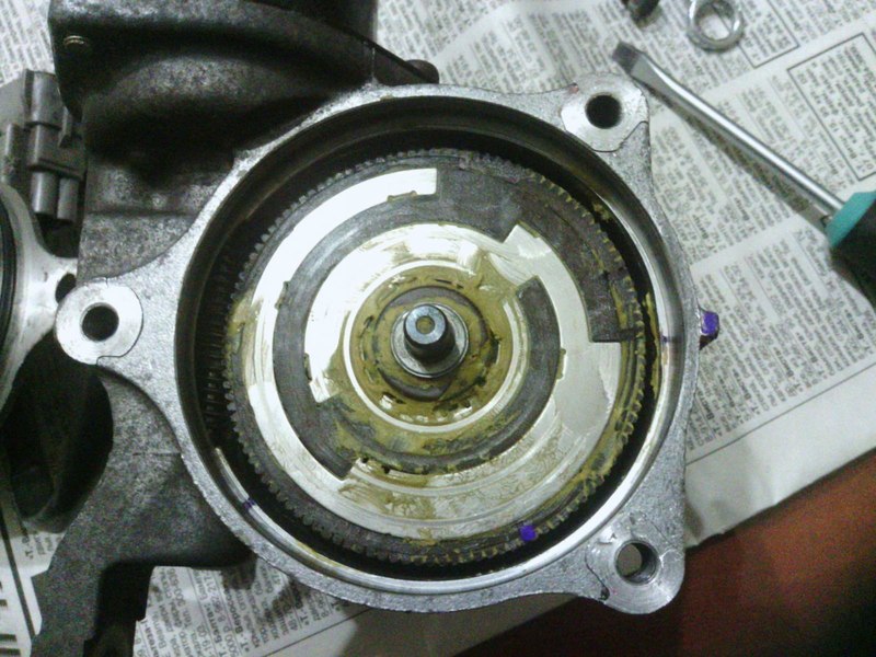

Если выставить все в верные позиции при первом включении выключение мозг мультимода сам поставит шестерню мультимода как надо если нет других ошибок Еще очень важно правильно выставить шток раздатки который двигает акуатор
Совершенно верно! Но нужна исходная позиция! То есть шток выдвинут или задвинут а шестерня должна стоять так! Завтра попробую не забыть и скинуть фотку. Конечно такую бы информацию бы закрепить в шапке! А так пару страниц и все теряется и по новой вопросы!)))

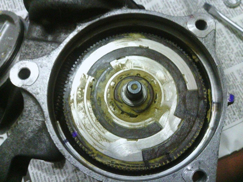

давай фотку
  • Машина: тойота сурф 1996 1kz-te, мкп, мультимод, truetrac перед, e-locker зад, лебедка Electric Winch 12000 х 2
Да легко
2вд
post-26160-0-08422400-1446714294_thumb.j
4вд
post-26160-0-99792300-1446714653_thumb.j

Русик, данных фото ждала добрая половина владельцев Сурфов!!!
Теперь они (фото) будут первые в гугле по запросу "ремонт мультимод"

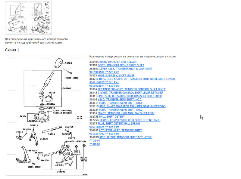

Подскажите пожалуйста, в каком разделе каталога найти сам актуатор, хотел сальник в нем поменять, весь каталог перерыл- не могу его найти. Или номер сальника может кто знает.
На акуаторе нет сальников.
