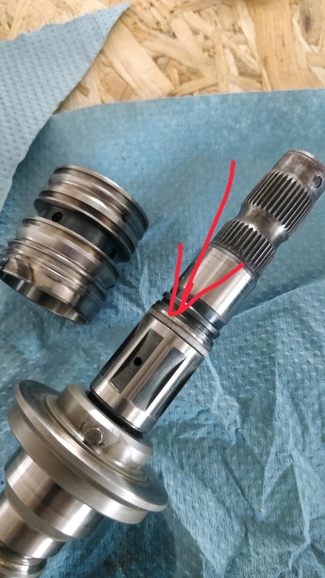

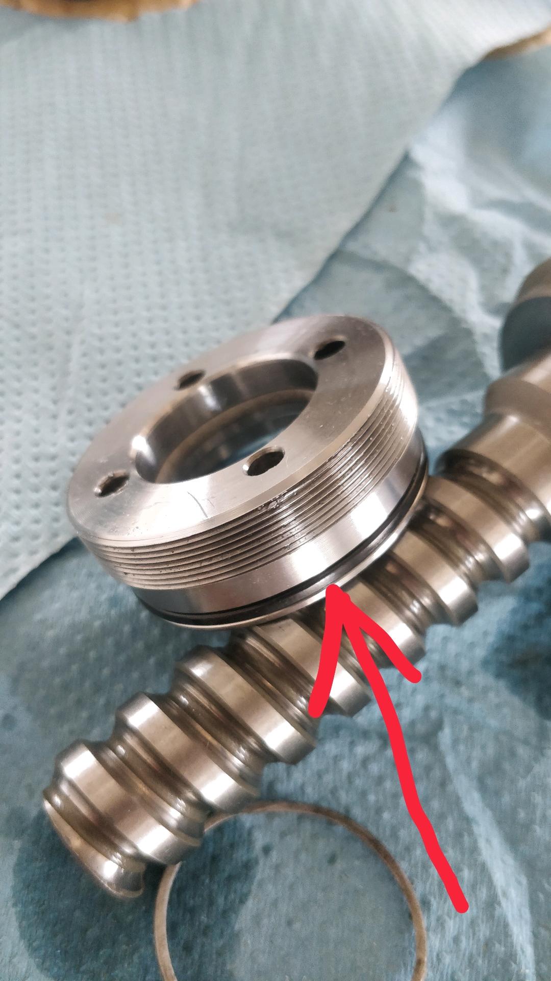

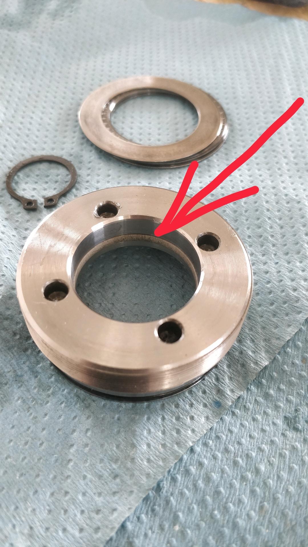

Запутался совсем с партномерами. Все вроде купил, разобрал,  не хватает три позиции.
Подскадите плиз номер тефлонового кольца под регулятором где четыре стоит таких на гильзе. Тефлоновое кольцо и резинку которые установлены на гайке с четырмя отв. Спасибо!
Изменено пользователем piplay
  • Откуда: Пермь
  • Машина: TLC 80.1HD-T.VX.94, Pajero Pinin 3d GDI
Фото-1
Забить. Номер не найдешь.
Фото-2
Фторопластовое и под ним резиновое:
90562-30002
90301-32002
Фото -3
Должно быть
90301-51001
