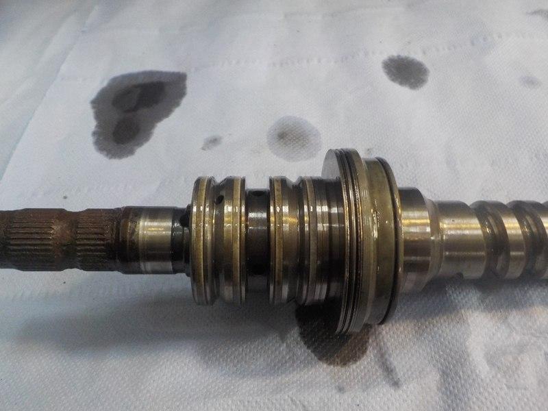

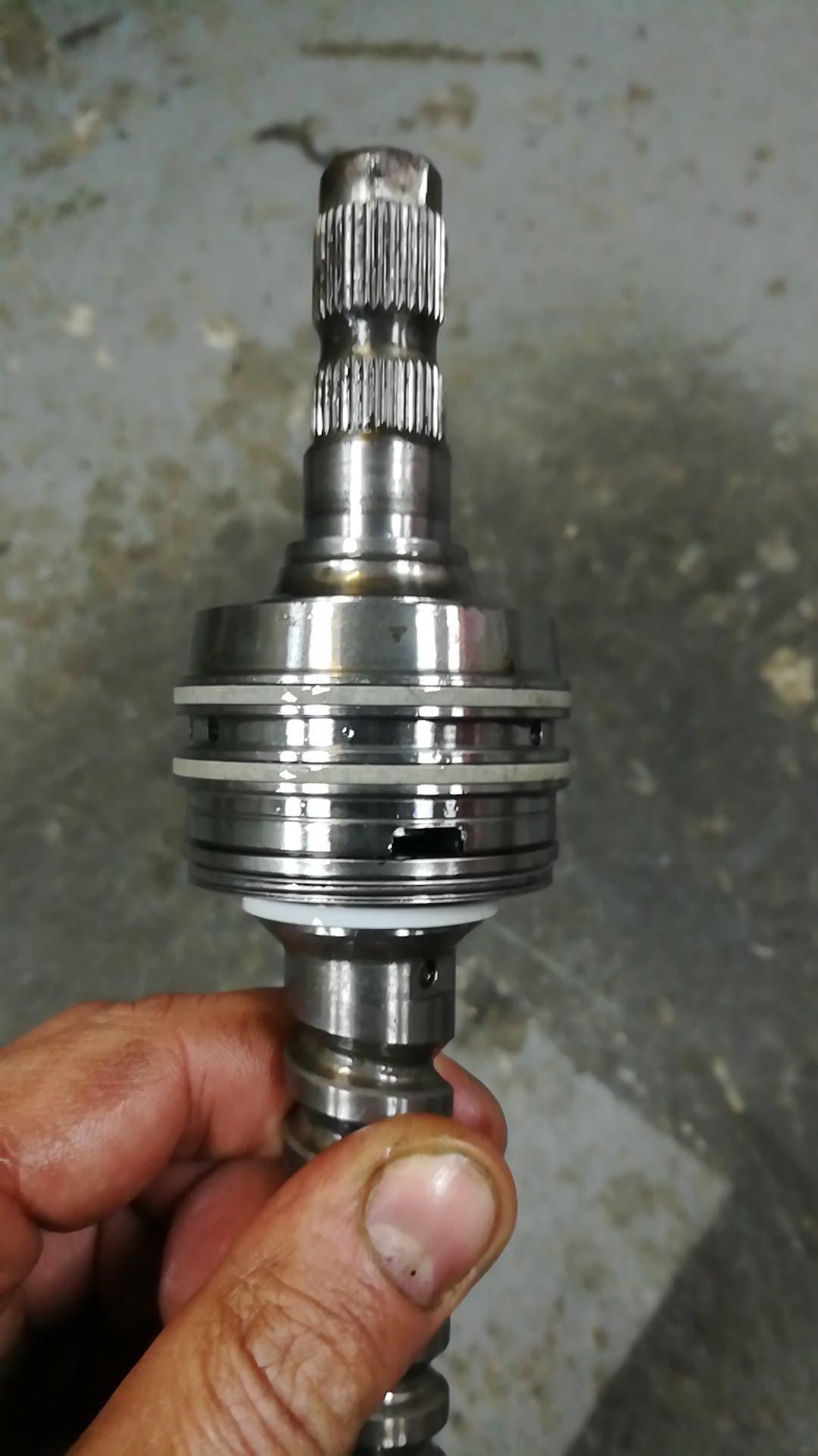

Доброго Вечера уважаемые коллеги !
Побежал РР , купил ремкомплект ждал чуда . Но оно как всегда не пришло .
Нижняя кромка вала в коррозии . Отдал вал востанавливать путем напыления  .
Поможет ли эта операции ?
Может поделитесь опытом кто что с валом РР делал и как все закончилось ?
1 час назад, Slava.GCM сказал:
Обычно на этих машинах вал меняют на новый .
