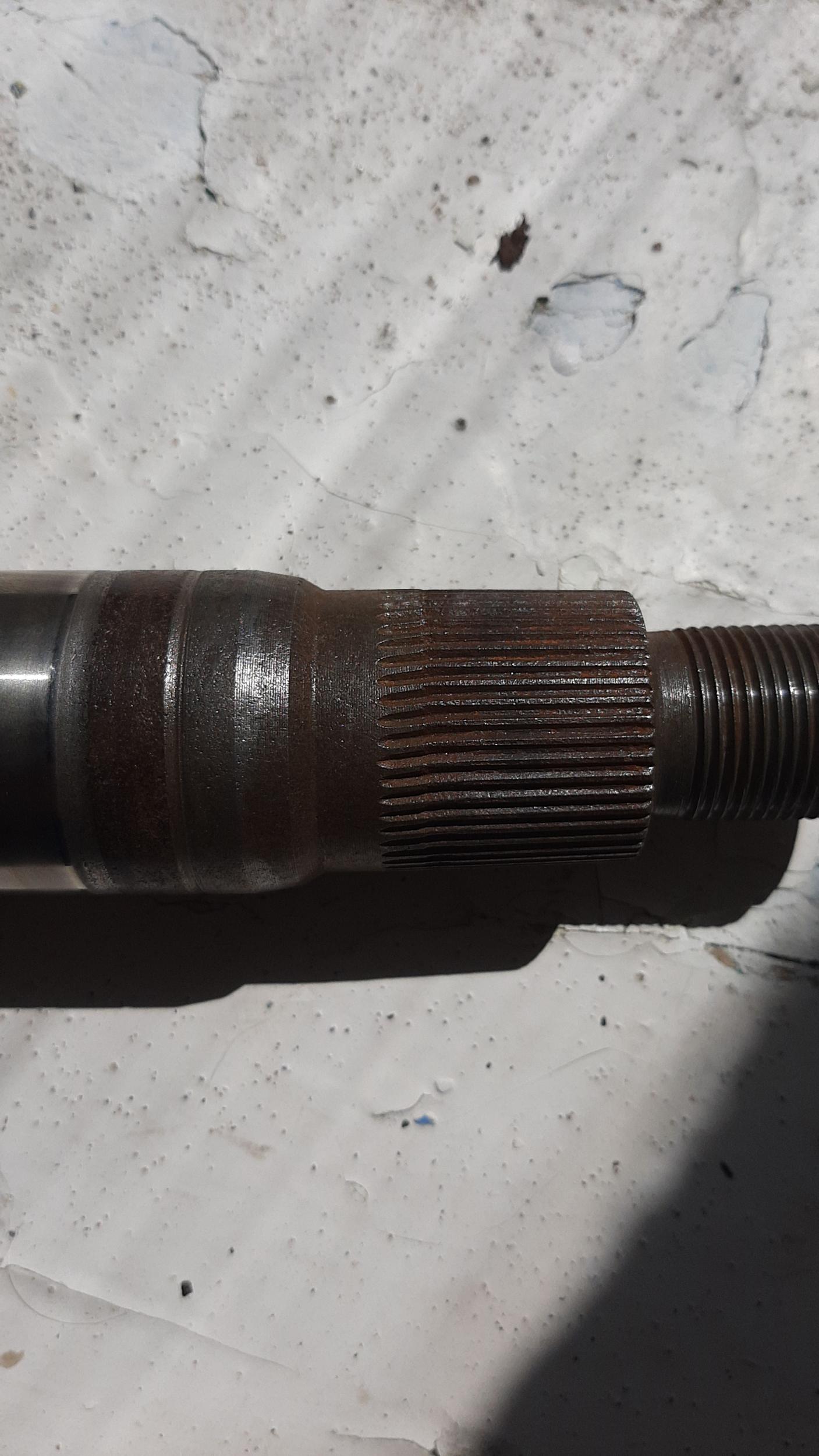

Всем привет! Разобрал свой редуктор.Шлицы на валу сошки со смещением.Вопрос:на сколько все такиэто критичный момент.
Если бы не потёк редуктор через выходной вал и не пришлось снимать сошку,то так бы и не узнал,что вал свёрнут и продолжал бы ездить без задних мыслей.
А теперь мысли о безопасности...

12 минут назад, Серж Уфимский сказал:
Это тебе со 100% уверенностью никто не скажет.
Бери от 105-го, коль такие мысли возникли.

8 часов назад, Серж Уфимский сказал:
Никаких мыслей- 100% под замену, если будешь заказывать, то бери от 105 после 2005 года, вал и сошку, у вала диаметр увеличен.
  • Откуда: спб
  • Машина: 80VX
Можно ренген заказать, тогда 100% будет результат , ломает у всех по сошке, слой циментации нарушится и дальше держит только условно сырой металл до поры до времени.Но это моё субъективное мнение.

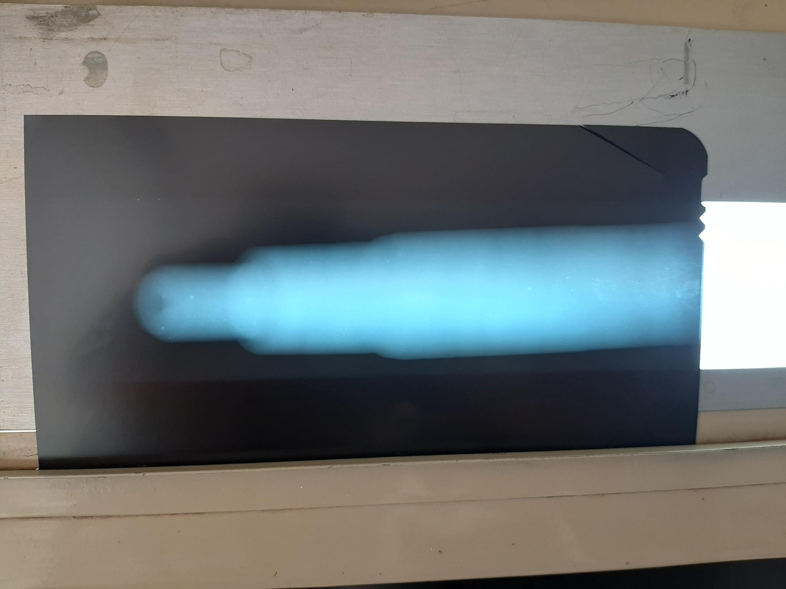

4 часа назад, jony сказал:
Это,безусловно,как вариант.
Вот только ,как эта процедура правильно называет,чтобы в поиске найти.
Ну и конечно,вопрос цены будет стоять..
  • Откуда: Уфа
  • Машина: Тойота Ленд Крузер 80
Нашёл.
Называется-неразрушающий контроль
Предварительно сказали будет сделано два снимка в разных плоскостях.
Каждое фото 500р.
Т.е.1000р.
В понедельник,если позволит график моей работы,поеду к людям...
Посмотрим...

1 час назад, Серж Уфимский сказал:
Нашёл.
Каждое фото 500р.
Т.е.1000р.
Посмотрим...
Обязательно отчёт, такого ещё на форуме никто не делал! хоть будет народ знать к чему может привести сдвиг шлицов на валу.

26.06.2020 в 21:07, jony сказал:
Всем привет!Сегодня был у дефектников,сделали рентген вала и бонусом ультразвуком прошли.
Внутренних дефектов-нет.
По крайней мере,микротрещин 100%.
Пока вал пойдёт либо только под шлифовку,либо напыление и шлифовать.
Кстати,что можете сказать по размеру до какого допустима только шлифовка,а после уже только напылять.
А в перспективе,конечно,постепенно буду идти к 105 валу

4 часа назад, Серж Уфимский сказал:
Я вот сильно сомневаюсь, что такой вал можно использовать. По факту при приложении внешней силы материал ушел в зону пластических деформаций. То что там нет скрытых дефектов это конечно хорошо, но  ни о чём, как мне кажется. Дефектоскопия хороша на новых образцах и для выявления скрытых повреждений, а в данном случае, когда визуально видно сдвиг, она только для удовлетворения любопытства и самоуспокоения. От "дефектников" надо было не фотки просить, а "заключение" другими словами ликбез, если конечно там есть кому это сделать. Сугубо ИМХО.

59 минут назад, Saimak сказал:
Так ультразвук то сделали ему., а вообще наверное этот вал можно смело катать, я бы катал.  To Saimak  вот твой вал который ты продавал со сдвигом шлицевой на экспертизу бы, у тебя было совсем чуть чуть. Но чую что подвох со сдвигом шлицов где то в другом, может так и ничего страшного, пока не оближет по кругу?

Вообще штцевая часть какая то интересная, у меня: 6-7 шлицов с сдвигом в сторону уменьшения, остальная часть просто в ноль, как так?
