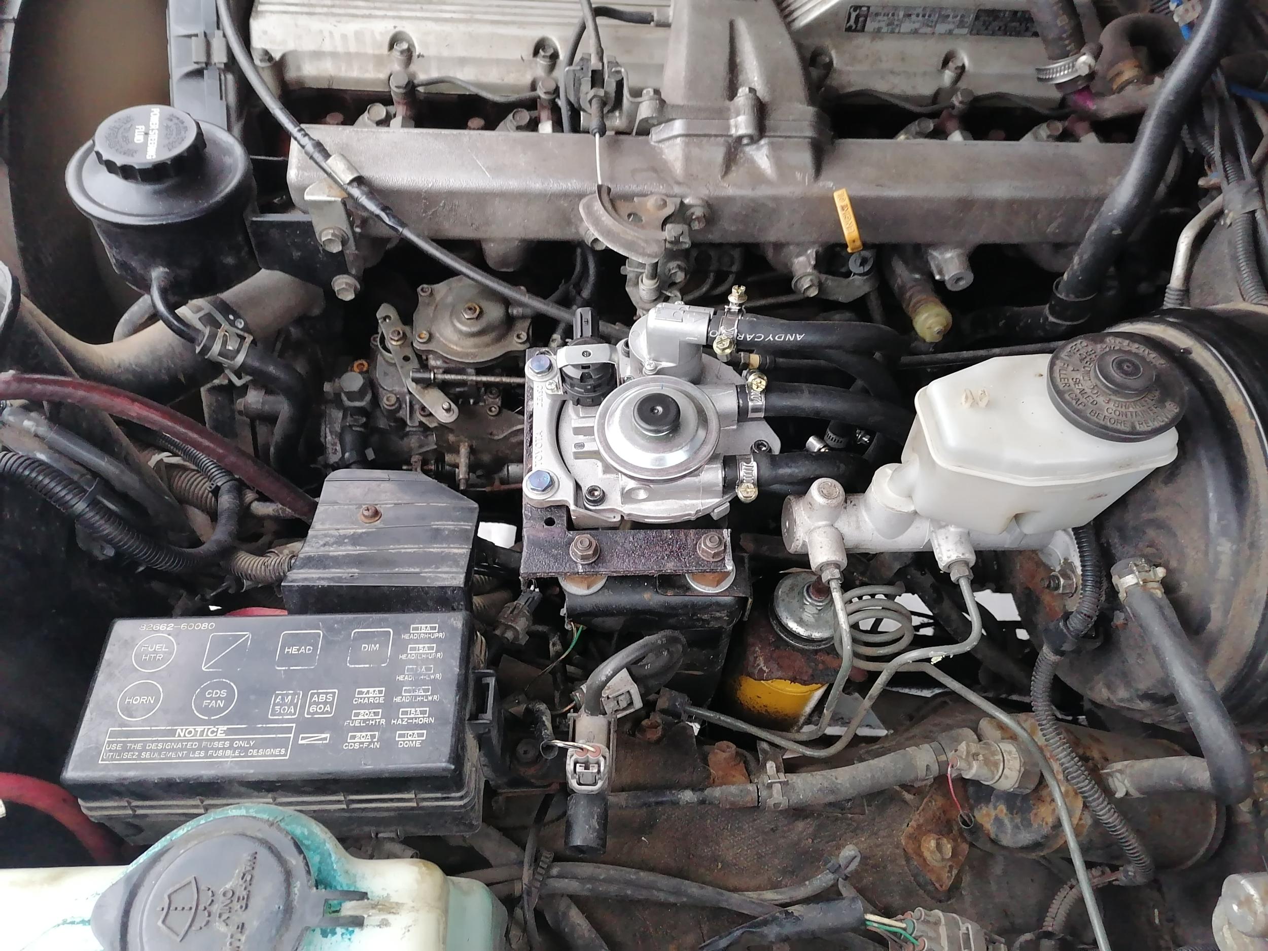

    • Машина: TLC80
    Родная подкачка умерла, решил поставить от 200ки, кронштейн сделал сам, подключение все по стандарту + подогрев обраткой, как это скажется на работу и срок службы тнвд под вопросом...

    2 часа назад, 3Hou_CeBepa сказал:
    Перегрев тнвд, далее будет крошится высоконагруженный металл, шайба и ролики, посинеет вал
    Летит тоже лягуха от двусотки новая, без колбы. После изучения отпала мысль установки. Надо эл.клапанами делать обвод обратки мимо лягухи. Проще ставить электроподогрев на трубопровод у самого бака
    Или ставить такую лягуху, но глушить в ней подходы обратки как вариант

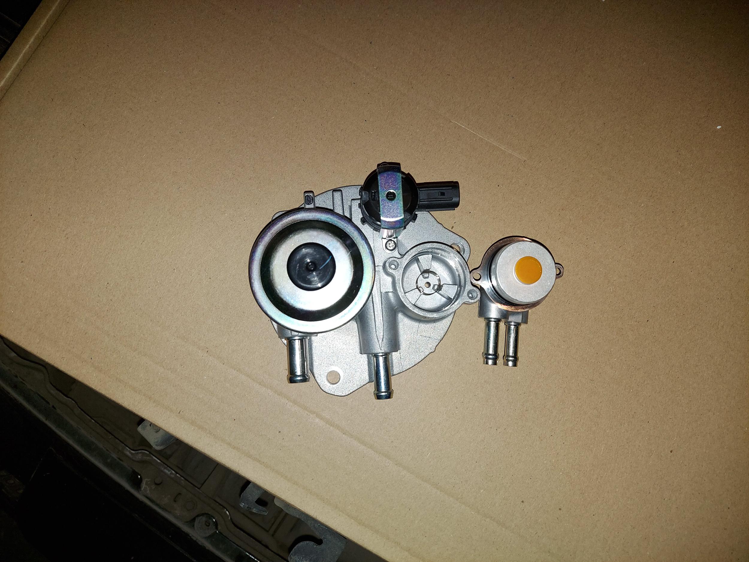

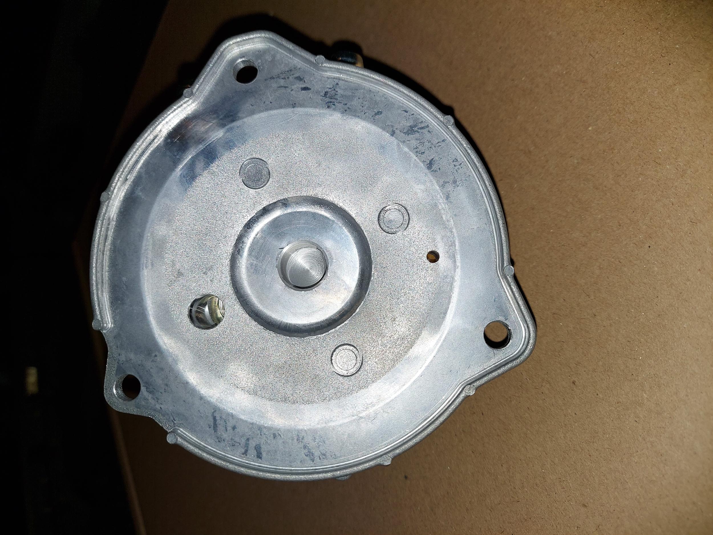

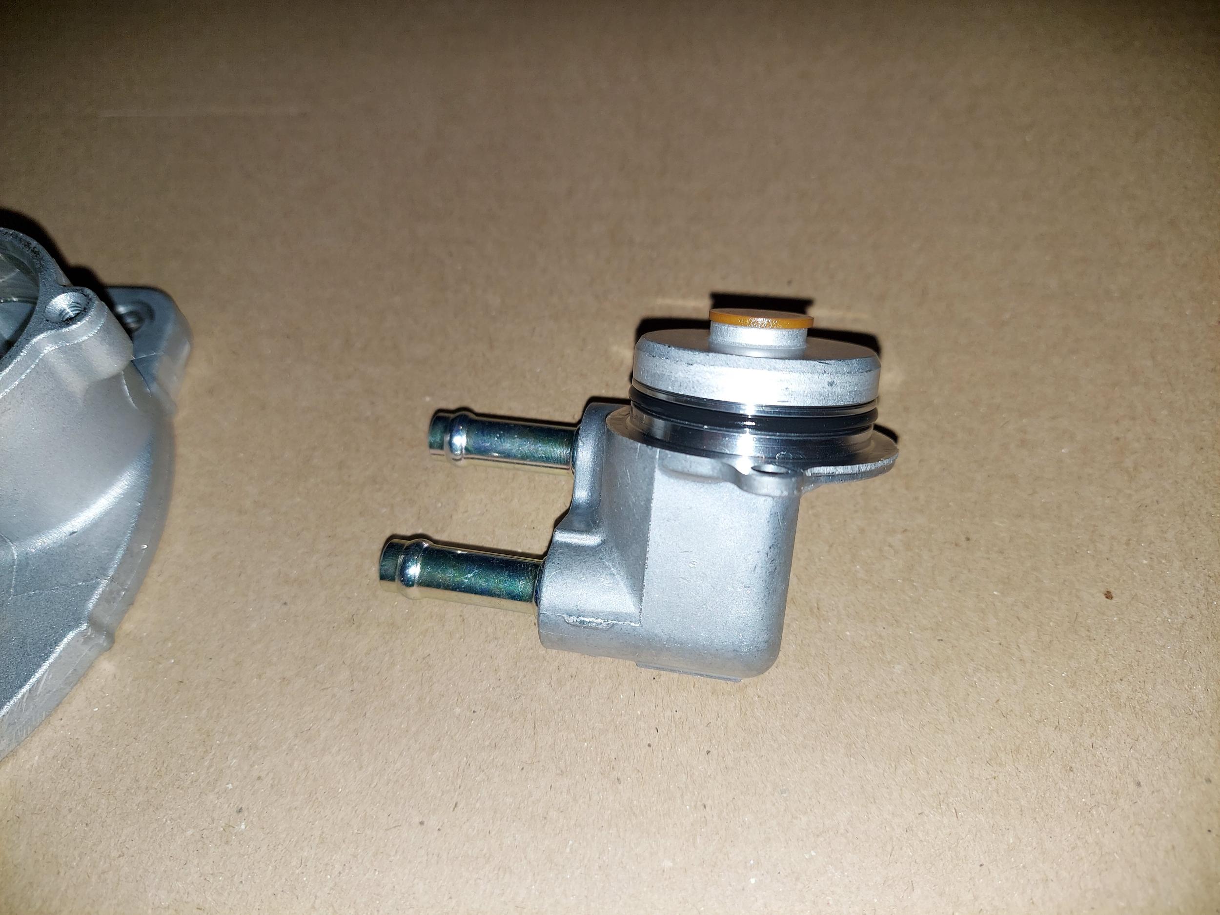

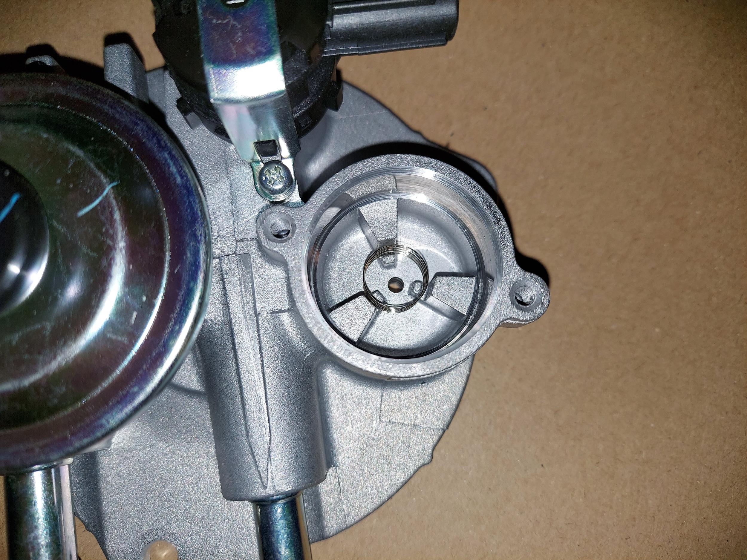

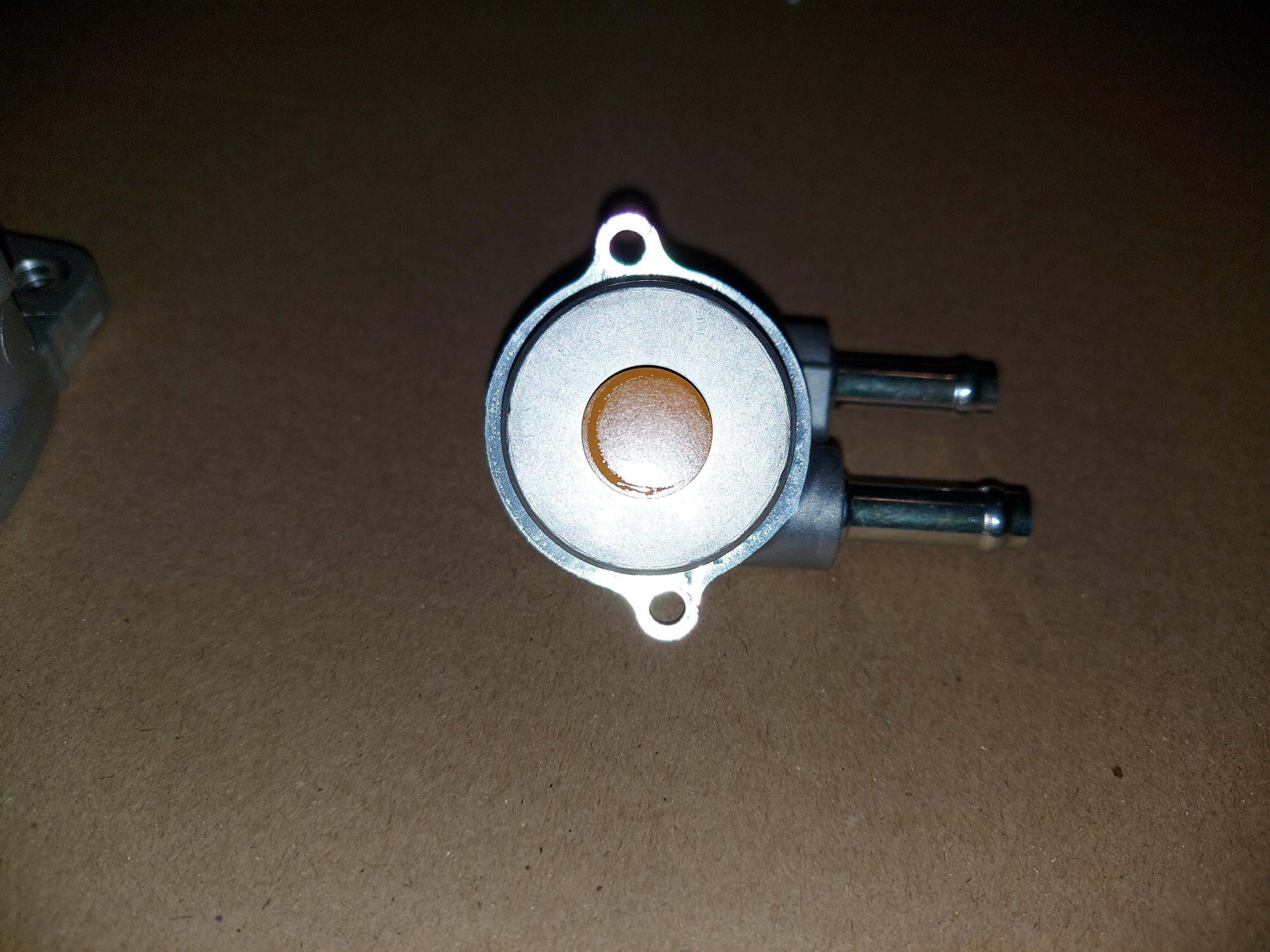

    А Вы видели внутренности фильтра? Перегрев маловероятен. Сегодня получил фильтр, разобрал и сфоткал. Входное отверстие в фильтр из блока куда поступает обратка всего 3,5 мм.

    Был бы там термостат хотя бы, но стоит простая пружинка. 3,5 мм достаточно. Дело в том, что на холостых оборотов обратка практически не идет. Взять мотор 1KZ-TE- на холостых обратка вообще не идет. Причем до ремонта насоса так было, и после ремонта (был куплет невозвратный клапан штуцера от кэзета после 99 года, там взамен шарика стоит плунжер). Потом поспрошал у людей, у кэзэта обратка на холостых не идет. На 1ашд-т ибет немного, у 1ашд-фте в штуцере сделана дренажка паралельно шарикого невозвратника. Вроде заводская, а может быть кто то самопал (что мало вероятно). Так что смотря на что вы будете вешать эту лягуху. Насосам нужно охлаждение. Перегрев на холостых идет летом еще какой

    Если уж идти на полную переделку системы фильтрации, что мешает полностью перекрыть эти 3,5 миллиметров?
    Короткий винтик (4 мм) легко сверху вкрутится.
    Судя по фото, подпружиненный клапан на обратке есть, а значит тёплая солярка с обратки может попасть в фильтр только когда появится сильное разряжение, что по задумке тойоты видимо и означает, что фильтрующий элемент зарарафинился и пора тёплой обраткой его подогреть. Как вариант можно пружинку помощнее подобрать.
