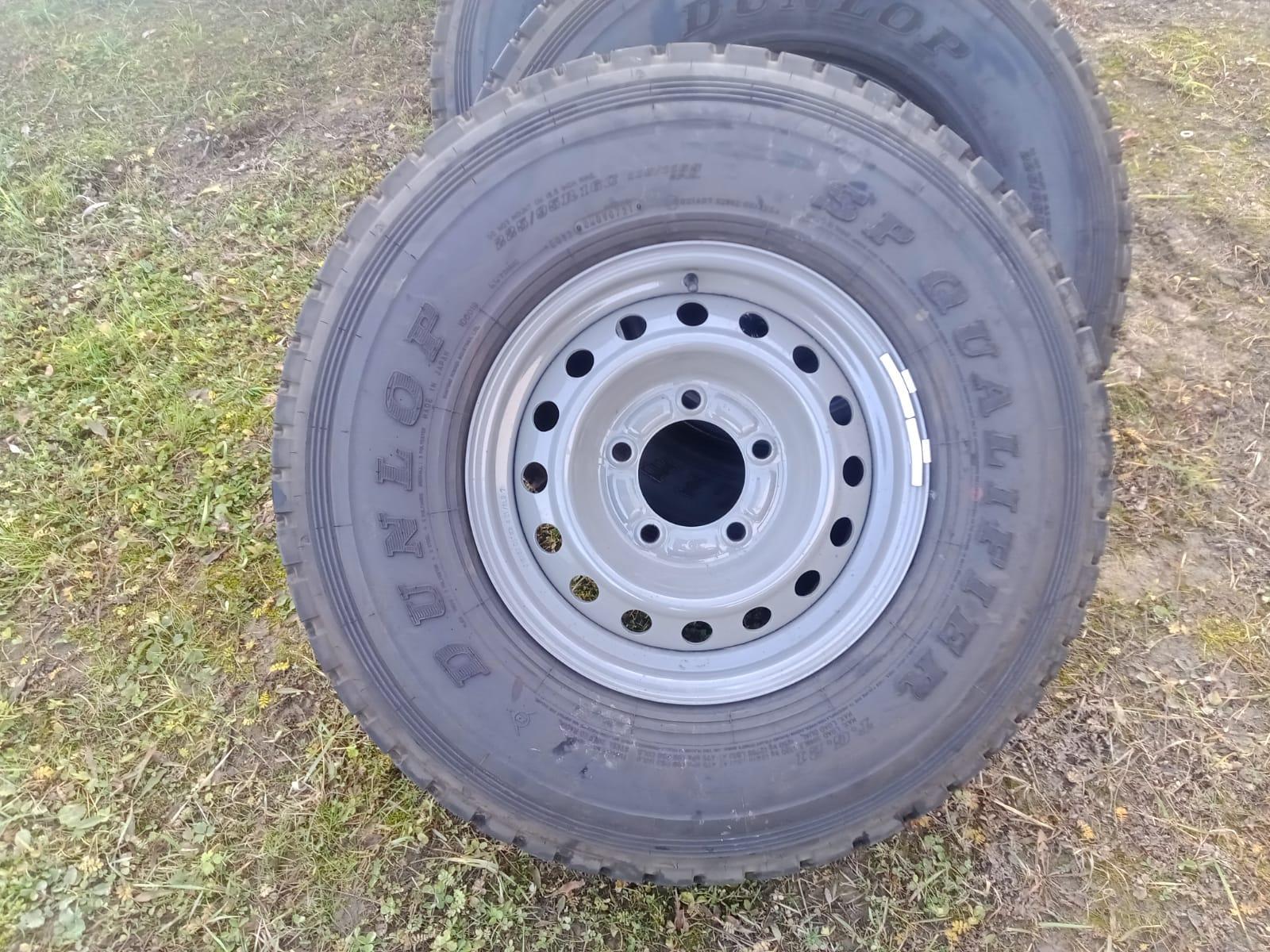

Есть у кого 70' из свежих, которая приходила на колёсах в размерности 225/95 R16C 118/116 S
Нужно качественное фото стикера размерности колёс /на водительской стойке/
Такими колёсами комплектовались 78-е из последних завозов в РФ.
  • Откуда: россия-казахстан
  • Машина: pzj77.kzj78
