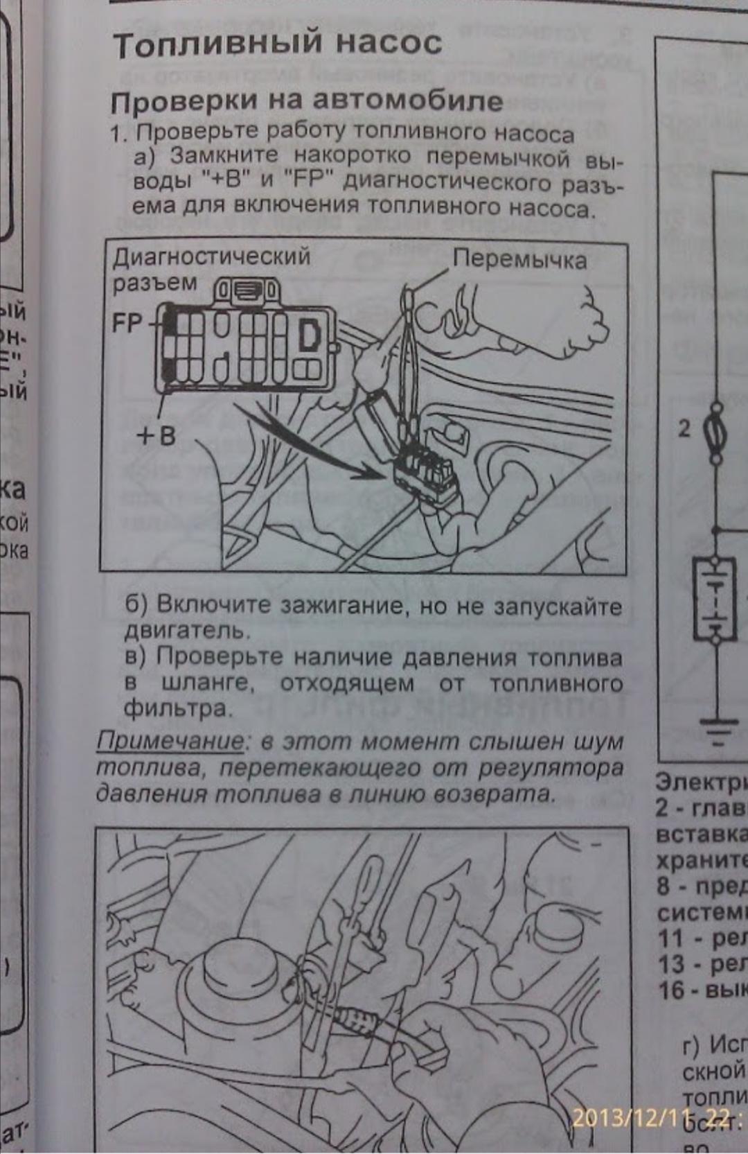

13.10.2015 в 13:26, t-org сказал:
ну вот, -0 С, проблема пришла снова! ставлю перемычку и жду +1 )))) !
сделай фото где эта перемычка стоит.

09.12.2013 в 21:39, t-org сказал:
При понижении температуры ниже -1-3, после ночной стоянки на улице, не хочет заводится 1фз-фе: 4-5 попыток по 3-5 секунд прокрутки стартером не венчаются успехом, нет даже намека на вспышки в цилиндрах.
На 6-8 попытку заводится, причем, заводится как обычно, при положительной температуре.
Погода менялась неоднократно: Минус чередовался с Плюсом, и на протяжении месяца, при Минусе, не заводится, а при Плюсе, все ОК.
Предположил, что вода в трубопроводе замерзает, потому как все меняется именно при температуре ниже замерзания воды. Залил 400мл спирта на оставшиееся 20-25 л бензина в баке. Не помогло, при следующем минусе, все повторилось. Если предполагать что все-таки спирт для выведения воды не помог, и причина - ВОДА. Тогда не понятно, если она замерзла в трубопроводе,  то почему все таки потом заводится?
Предполагал, что сигнализация ерундит - скидывал клемму...тож ничего.
Вариант с датчиком запрета запуска на автомате, тоже маловероятен - он запрещает прокрутку стартера ведь?!
Стоит еще ГБО с впрыском 4 поколения: его отключаю при запуске с кнопки в салоне, тоже не как не влияет на запуск.
Хочу еще опустошить бак до 10 литров, и вскрыть бак, проверить на предмет ВОДЫ, дабы исключить причину.
Может кто сталкивался с подобной причиной? Не заводится именно ниже НОЛЯ, выше, никаких проблем.
Поменял двигатель, поменял ДМРВ, результат НОЛЬ!!! От старого двигателя поставили только впускной коллектор, и прикрепленные к ней форсунки и какие то датчики.
Напоминаю, что проблеме 7 лет. Зимой езжу с перемычкой в диагностическом разъёме.
Куда дальше копать не понятно. Какие ещё датчики поменять? Остаются, только те что на кузове! Датчики, что на двигателе и дмрв - исключаются!

27.10.2019 в 11:49, murneg сказал:
