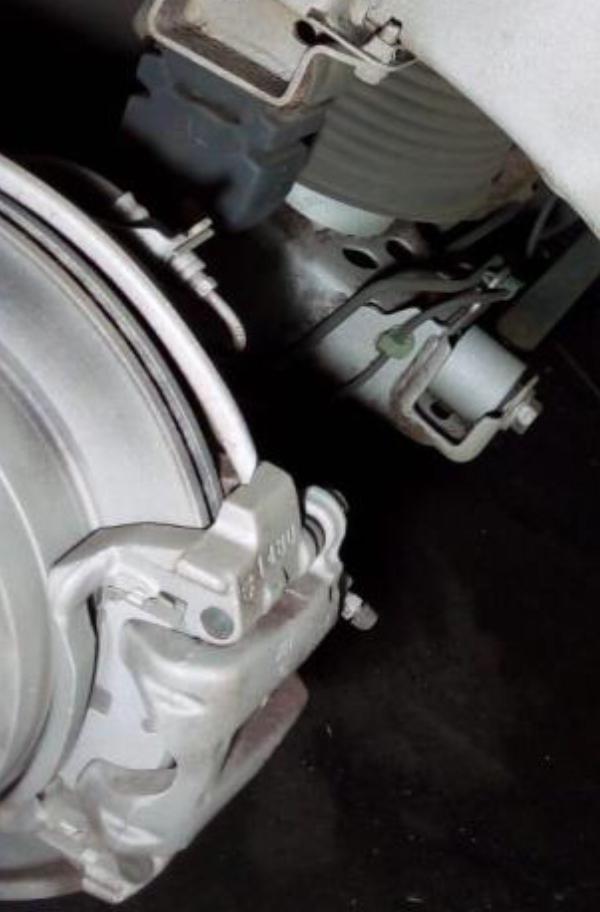

    Вы выложили фото, где суппорт на диске тормозном, отпесочен,вместе с колодками, а значит при первой лужи начнёт ржаветь, от сюда вопрос..
    А в ответ, как барыга на рынке, бери не бери, не нравится-проходи
    После пескоструя наносится антикор. Работаю в данном направлении 5-й год. Точки в Кемерово и Новосибирске. Сделано больше 400 авто.
    Немного в курсе поэтому:)

    Да, вот недавнее фото с доказательством, что диски мы не трогаем.
    Я знаком с пескоструйным аппаратом и с покраской кузова, я знаю что это такое, сам это делал ни раз, себе авто делал уже отодрав кузов от рамы.
    теперь смотрю на вообще фото:5D690BB7-8AC5-4D14-B0D9-B73A1E374B46.thumb.jpeg.3fdcdd693847e7df8e67fd18932714e5.jpeg
    что мы видим, отпесоченый суппорт, колодку, тормозной диск задет, трубка тормозная задета, и даже тяга панары с болтом блестят чистым металлом…
    Грунтовать и красить, обычно следущий шаг по обработке отпесоченной поверхности, а вы предлогоете иначе, естественно у нас кто сталкивался с покраской кузовов и агрегатов глаза ? выползают

    5 минут назад, Блинов Александр сказал:
    Я знаком с пескоструйным аппаратом и с покраской кузова, я знаю что это такое,...
    Что я предлагаю иначе?
    Это фото очищенных от ржавчины поверхностей.
    Конечно же следующий шаг - покраска.

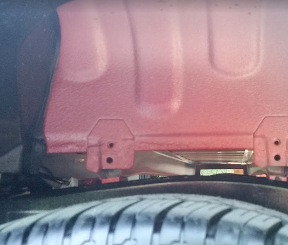

    тойота с завода в арках использует напыляемые герметики. причем как минимум начиная с 80ок.
    ходит он примерно лет 15 потом начинает сдаватся. выглядит оно последние лет 30 примерно одинаково
    вот так
    я пытался повторить что то подобное нанося разбавленный обезжиривателем шовный полиуретановые герметик с помощью антигравийного пистолета. вышло похоже по внешнему виду и надеюсь по качеству (времени прошло немного)
    имею два вопроса.
    1)почему вы используете антикоры на битумной основе когда есть варианты как минимум с более долговечной базой. тот же разбавленный шовный показал себя намного лучше чем ноксудол 1600 (вроде так написал)
    2) почему вы позволяете себе в технической теме называть людей дебилами отвечая на вполне резонные вопросы? то что вы пять лет обливаете битумной жижей машины снизу делает вас специалистом именно в это - не более того. а тут тем все таки про противостояние ржавчине.
