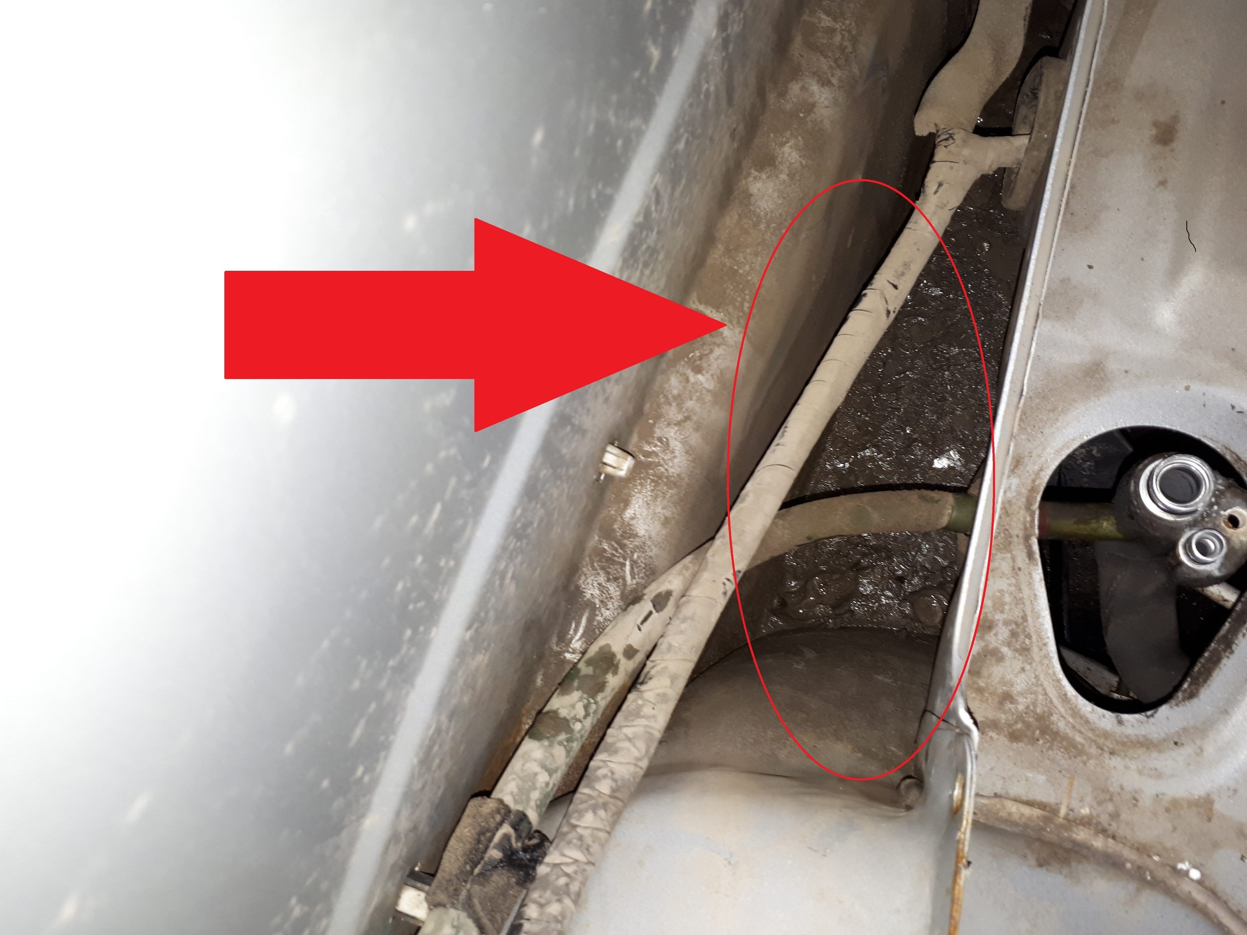

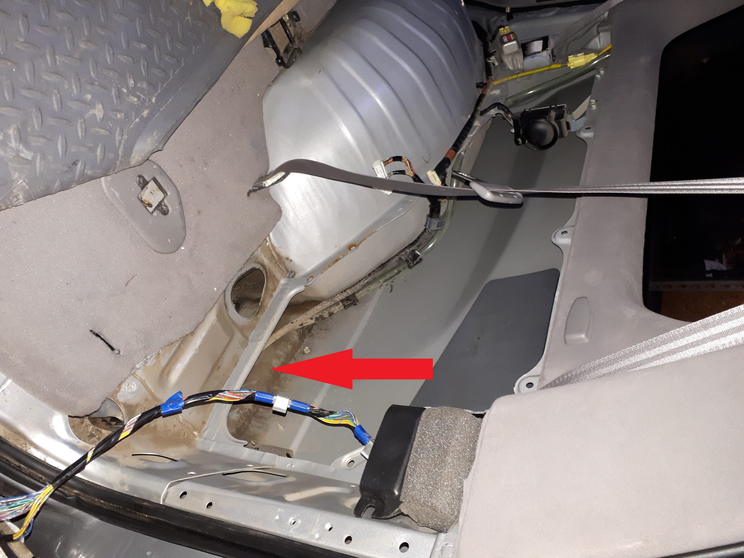

    17 часов назад, Карамболь сказал:
    Намедни снимал обшивку багажника(крыла). В нише, стрелкой показал скопилось большое количество пыли мелкой, которая смешавшись с водой, имеет виды скользкой глины. Ну консистенция не главное)))
     И эта ниша снизу закрыта резиновой пробкой, не имеющей дренажного отверстия. Пробки эти я вытащил, слилось немного жижи.
    Как у вас в этих загашниках обстановка? Откуда там вода? Конденсат скопился? Этой жижи стакана два наверное.

    там надо все вычистить. покрыть какой нить мастикой а клапана вентканалов либо поменять либо заглушить . а то так и будет болото

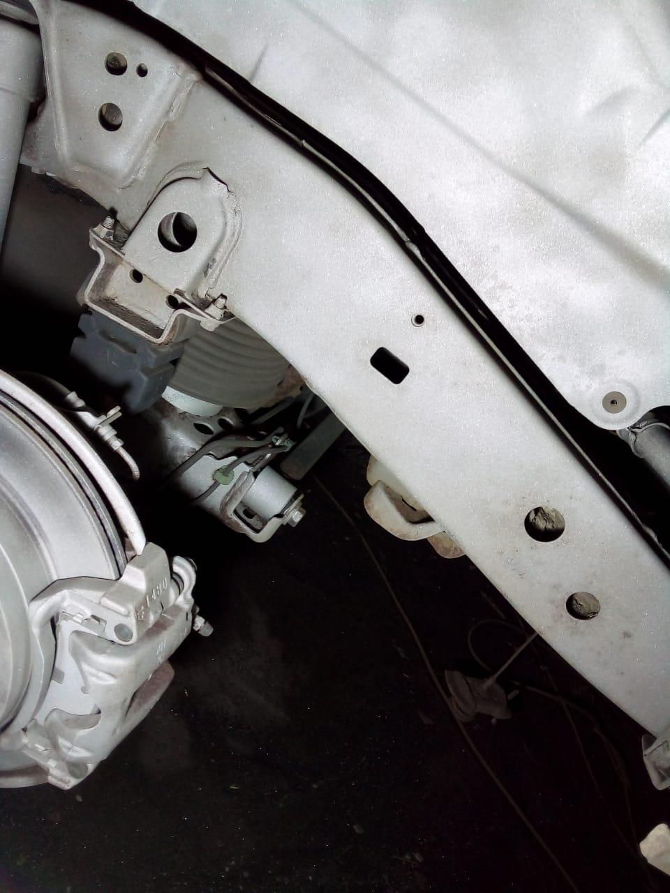

    Важно:
    Перед нанесением любых антикоррозионных материалов, хорошо очистить днище, раму, арки от ржавчины и старой краски как на фото

    1 час назад, Антикор Профи сказал:
    Важно:
    а вы всё так и продолжаете тормозные диски с суппортами песочить? а потом их тоже антикоррозийным покрываете?))))
