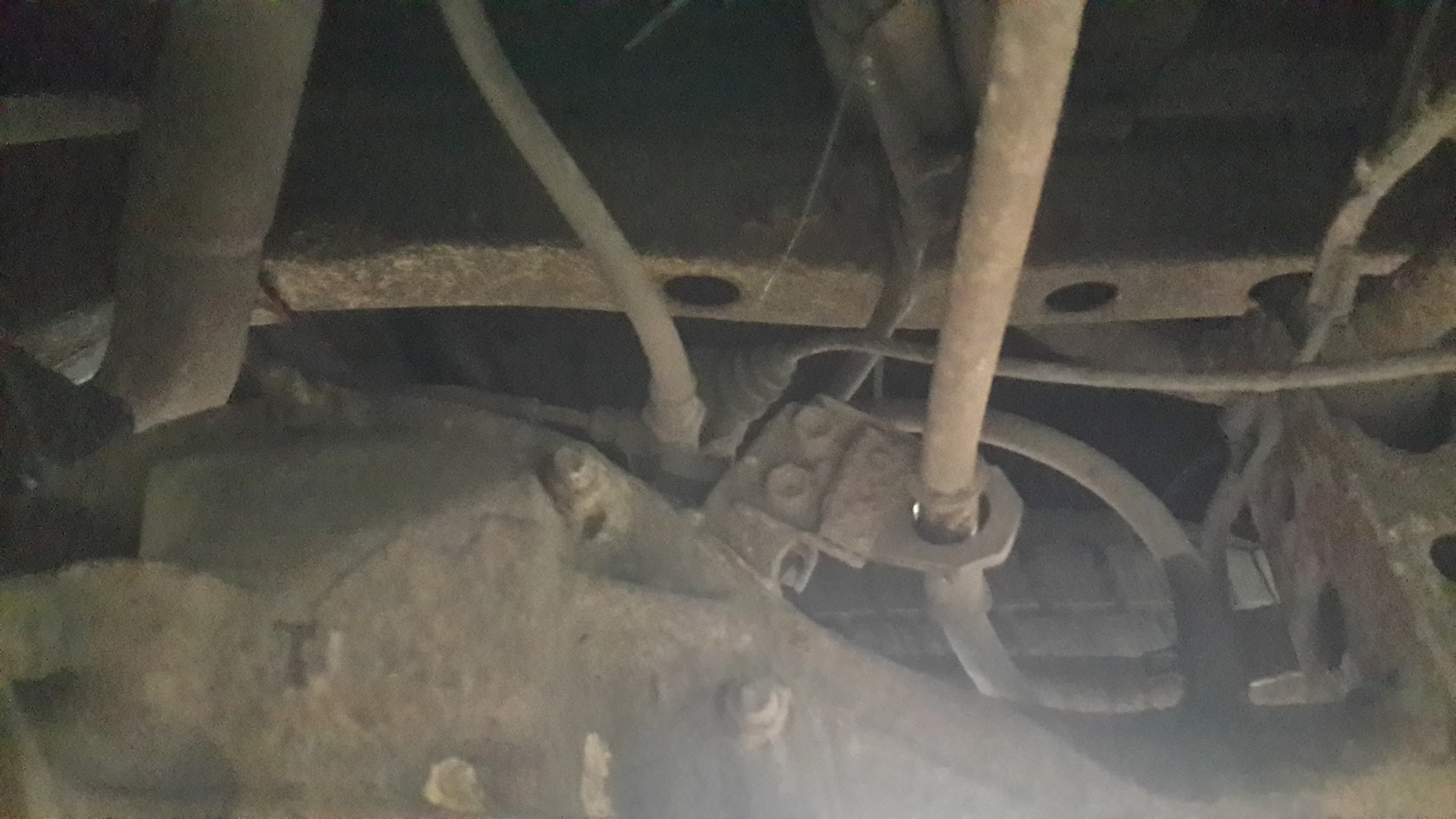

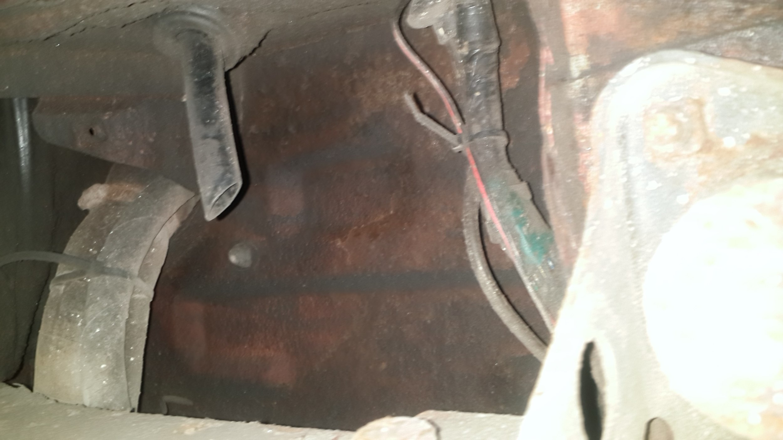

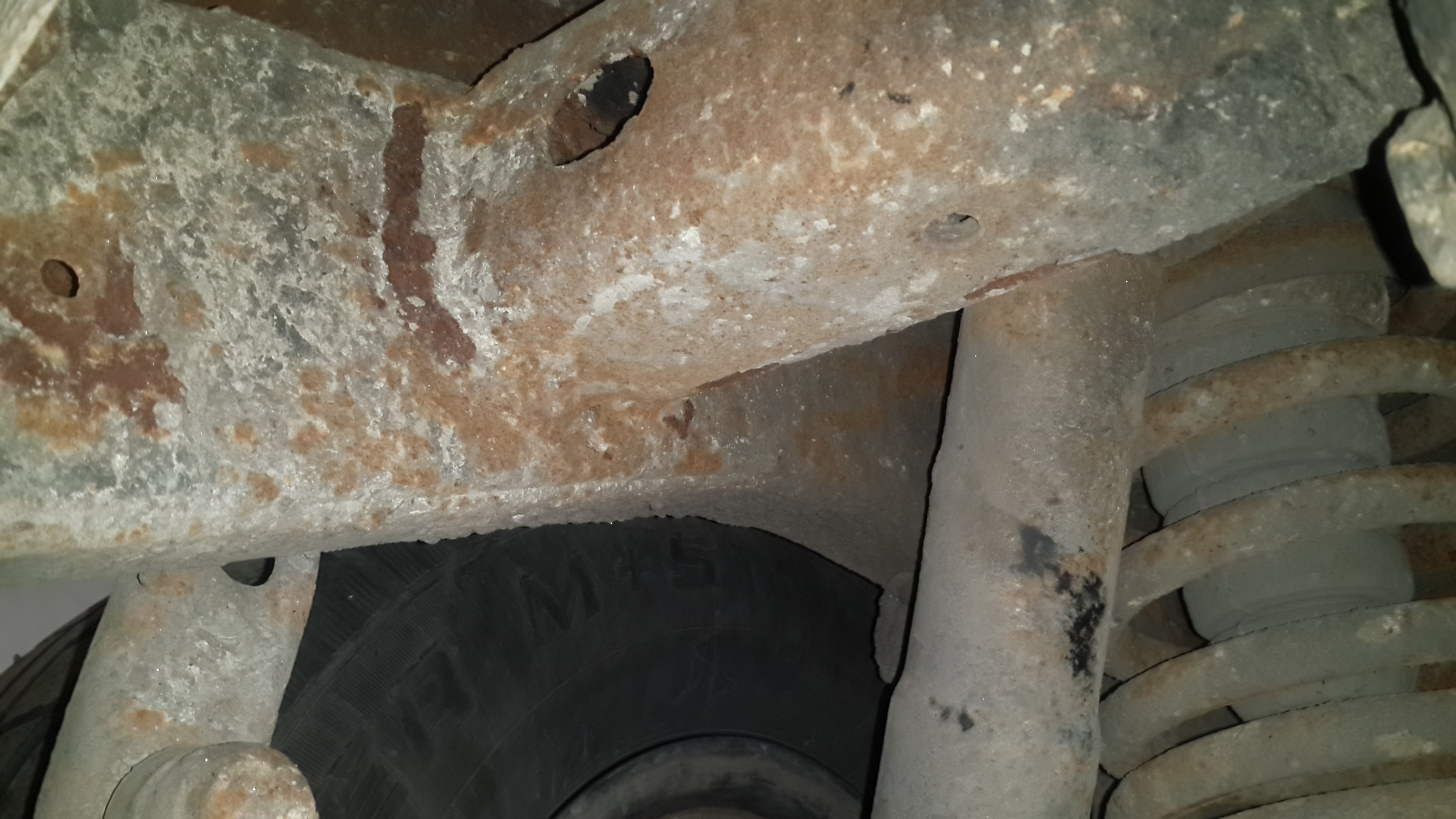

Ribak 125 Откуда: Гуманоид Машина: ТЛК 80 VX TD ручка. #77 Опубликовано: 22 сентября 2018 Да это я знаю. А со ржавчиной то чего делать - чем выводить ? Моё днище и рама ..... Не везде конечно так - я каждые 2 года расстопил но........ Вверх Поделиться сообщением Ссылка на сообщение Поделиться на других сайтах
